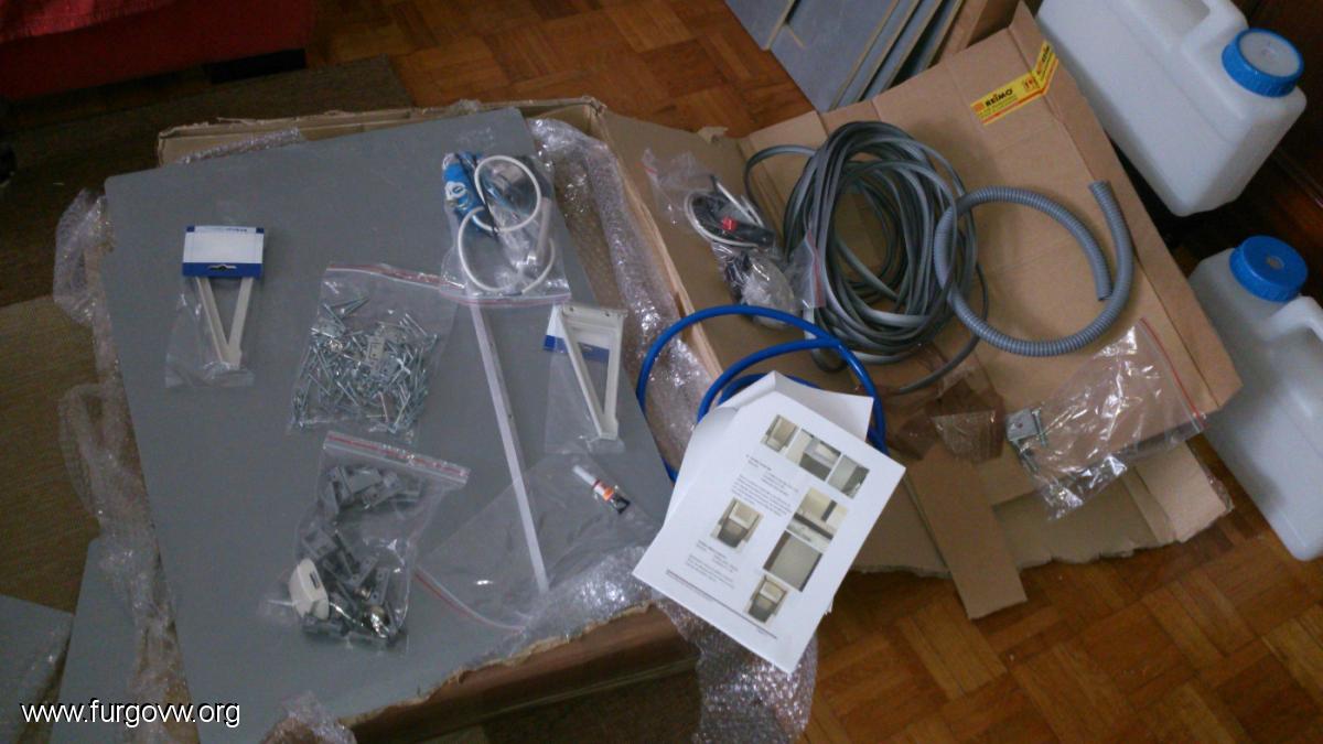

Ayer recibí los muebles de Zillka, bueno sólo el mueble-cocina porque se "han olvidado" de enviar el mueble altillo, y luego Merkel habla de la eficiencia y seriedad alemana... ejem, ejem.
Los de T4-Kontor me diferon que venían en pack como los de Ikea, para montarlos tú mismo fácilmente, pero  .nono  porque no tienen los taladros hechos ni marcados ni nada...  ??? y las instrucciones que trae están traducidas del alemán con el peor traductor de la historia  .loco1
Me espera un buen fregado... espero no cagarla al taladrar para unir piezas.

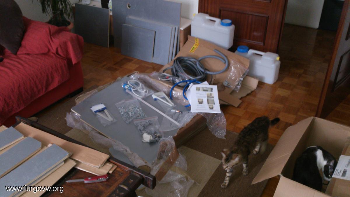

Aquí el director de producción y el jefe de taller recepcionando el material:

menudo puzzle!
animos que cuando los tengas montados la furgo sera otra.
