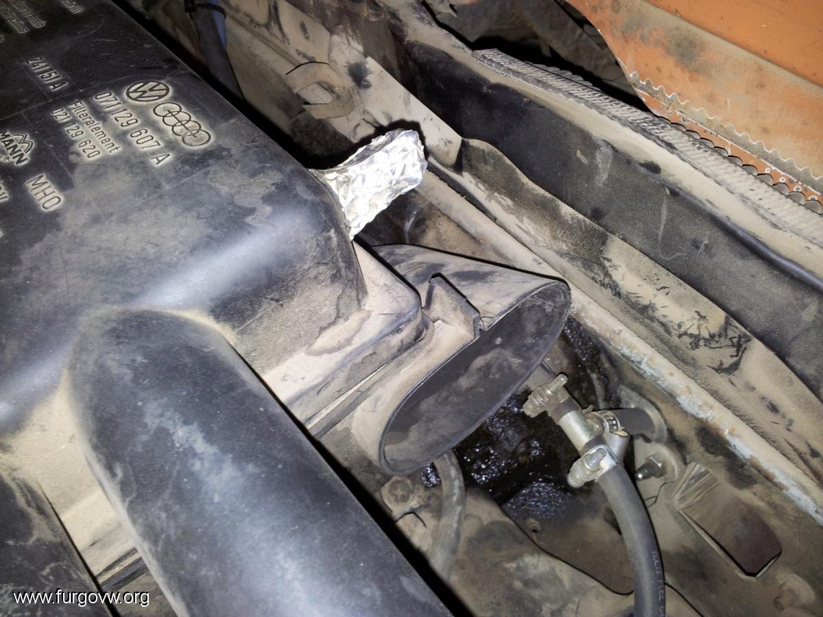

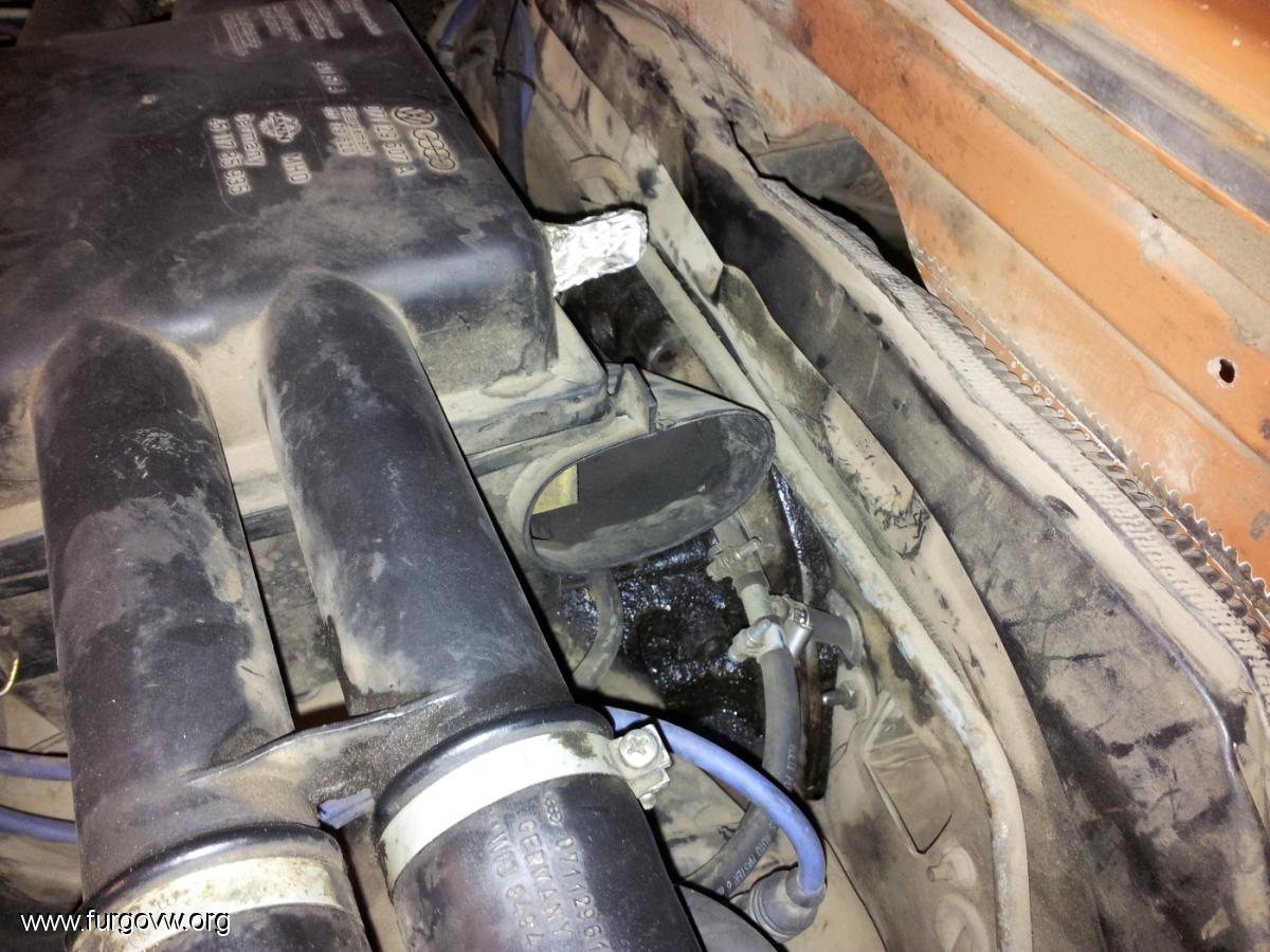

Hola preciso ayuda,en mi filtro de aire me falta una pieza que no sé como se llama ni cual es su función,va conectada por la parte de atrás del filtro y de esa pieza sale un tubo ancho que va al piloto derecho trasero....alguién podría decirme si hay algún inconveniente que esté así y cual es la función de la pieza que falta????

hola, esa pieza es fundamental para que el aire que entre en el filtro sea limpio y no lleno de mierda y entrándole todo como está ahora.
te aconsejo que le metas ese tubo o en su defecto, uno articulable estandard

sabes como se llama esa pieza,para poder comprarla???
oscarcebeorro
si: tubo del aire que sale de la caja del filtro.
si el de la tienda no sabe de lo que estás hablando... ni sabe de coches ni sabe vender.

Yo no sé de coches,pero,entre el tubo y el filtro hay una pieza en medio,que es la que va enganchada en la carcasa del filtro,y de esa pieza es de donde sale el tubo hacia el piloto trasero....pero como se llama esa pieza??
haizkolari
te falta el regulador de aire o caja reguladora... mete aire caliente cuando el motor está frío  ;) parece un caudalímetro pero no lo es  ;D el forero indala creo que vende uno
