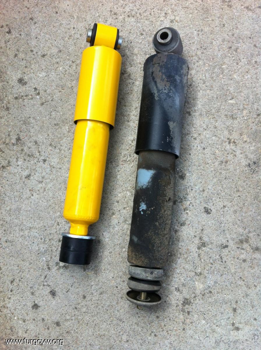

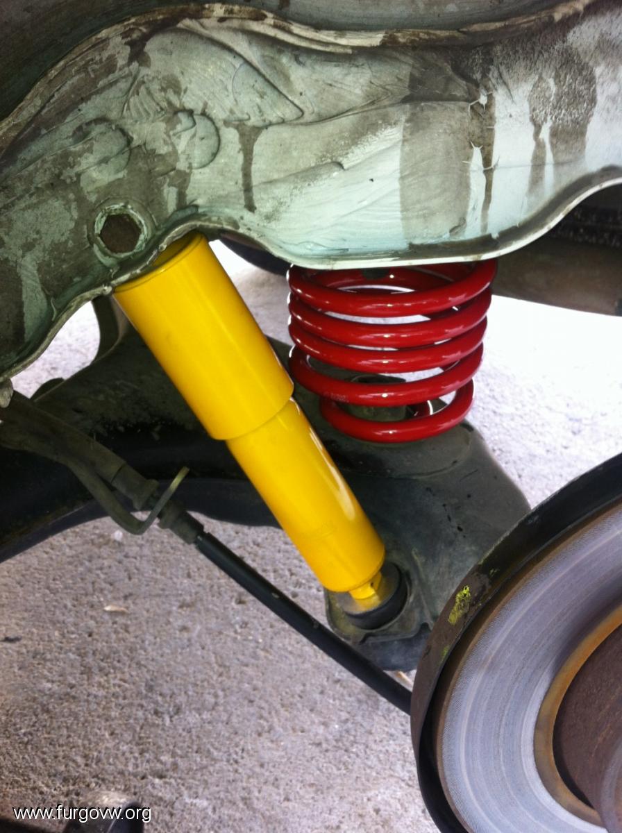

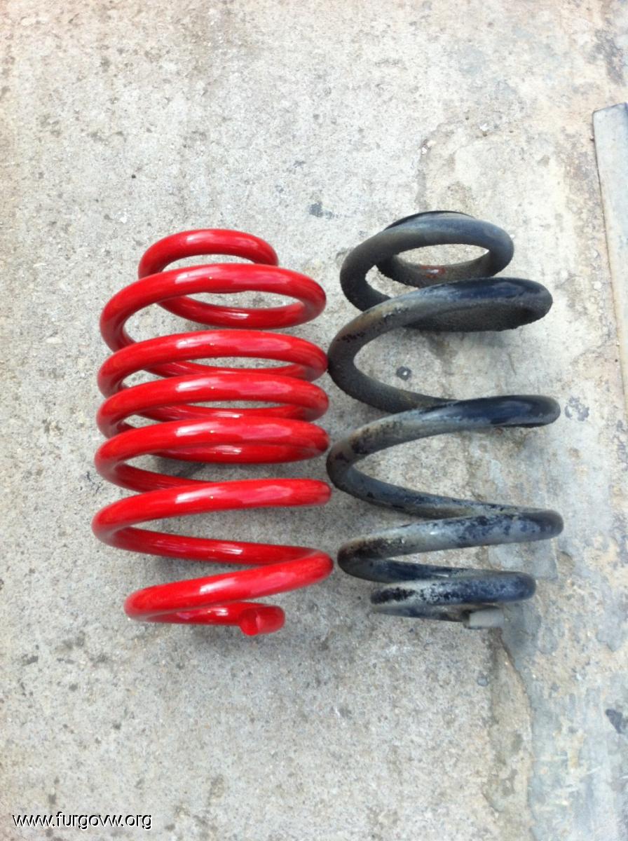

BUENO PUES AQUI OS DEJO UNAS FOTOS DE LA FURGO, ANTES Y DESPUES Y DE LA DIFERENCIA DE LOS AMORTIGUADORES DE ORIGEN Y LOS QUE HEMOS MONTADO

DESPUES:
ESPERO QUE OS GUSTE COMO QUEDA, NO QUEDA LO BAJA QUE ME ESPERABA, PERO SE PUEDE BAJAR UN POCO MAS, AUNQUE DE MOMENTO LA DEJARE ASI.

No queda mal, la verdad es que en la primera foto se la ve con el culo un tanto respingón  ;D ¿que tal en carretera?, Por cierto, los muelles ya puedes ir pintandolos de negro porque si no me da a mi que tienes muchas papeletas para que te tiren en la ITV o te pidan que los homologues (previo paso por caja claro...)
Otra cosilla ¿de que color es la marca que llevan los que has desmontado? ( debe de llevar un punto de color debajo de la roña...)

buenas abra, pues a bajado 4,5 detras y 5,5 delante (siguiendo tus indicaciones)jejejej
en carretera en principio van bastante bien, no son excesivamente duros por lo tanto no pierdes el confort, y responden muy bien en asfalto bacheado y en las curvas, vamos que para 150 euros mas 18 de portes estan de put... madre!! ahora tambien hay que ver lo que duran, pero calidad precio contando que los llevo desde ayer les doy un 8.
los amortiguadores los he limpiado para ver lo de la marca y no se la veo por ningun sitio, los muelles llevan unas azules en el centro del muelle, la verdad que aun estando muy gastados los amortiguadores iva muy bien, se le notaba valanceo pero absorbia muy bien y no tenia nada de rebote.
se me ha quedado pendiente cambiar las gomas que llevan los muelles para que no toque hierro con hierro, ya que estaban desgastadas, se las cambiare y aprovechare para pintar los muelles.
quiero darte las gracias otra vez por todos los consejos que me has dado en este tema! gracias!
abra
OK  ;) la marca me refería a la de los muelles, según el color asi la dureza, es que normalmente cuando van más altas de atras que de alante suelen llevar los muelles de carga (más duros) pero los tuyos son los "normales"  si quieres bajarla más puedes ponerle los discos  de los muelles de 5mm, teoricamente es para ponerlo abajo con los muelles de carga (además del superior que los tienes de 16 y 19 mm) pero se pueden poner arriba en vez de los que llevas, por si te interesa la ref de vw es  7D0 511 139, no recuerdo lo que cuestan pero no era mucho, y con eso bajaria unos 15mm más
