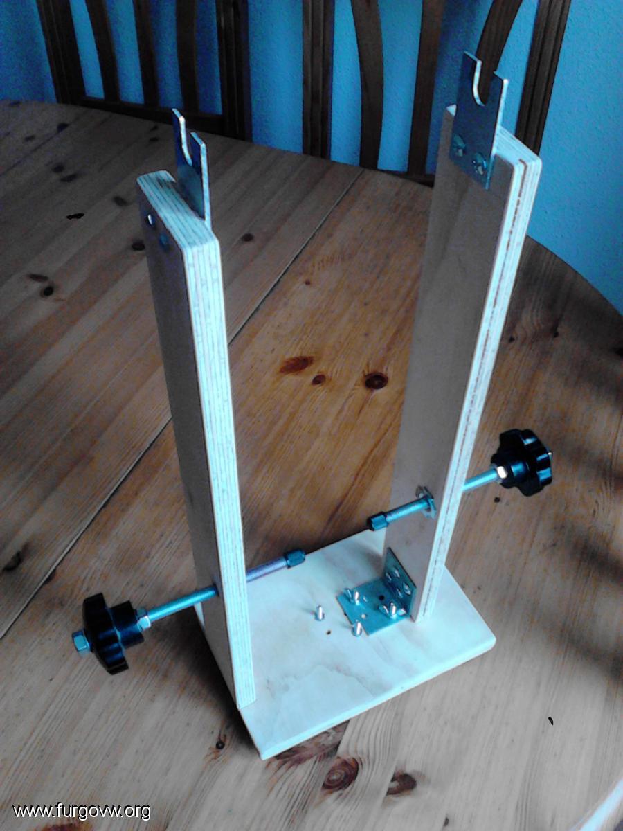

Si no es molestia como hicisteis el centrador? Puedes mandarme alguna foto. 8)

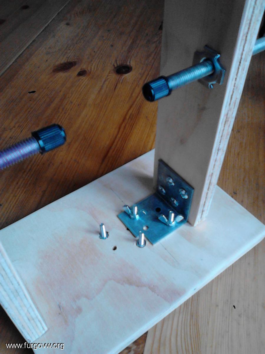

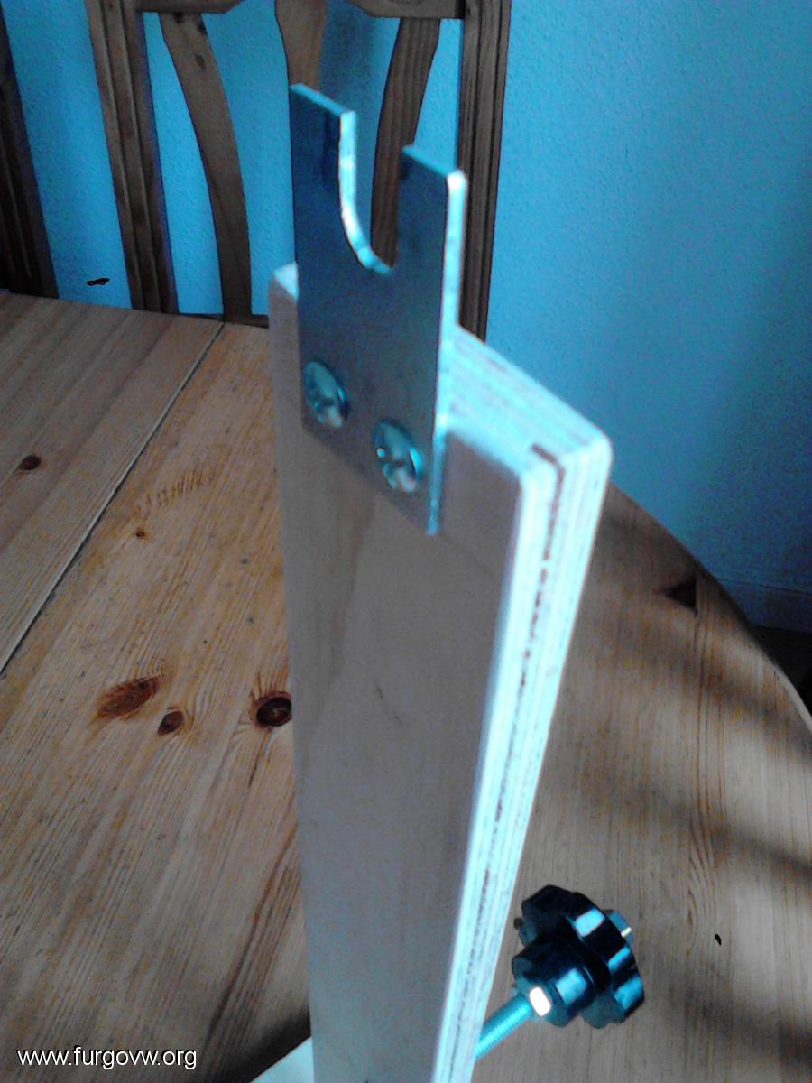

Pues a base de restos que tengo por casa del bricolaje  ;D
Aquí van las fotos (no muy buenas)
Un lateral va encolado y con un par de tornillos. El otro lo desplazo con una escuadra y tornillos embutidos con palomillas.
No queda hiperrobusto, pero si mueves la rueda con suavidad no se cantea.
Si quieres más detalle de algo me dices.

Ok muchas gracias, llevo tiempo pensando como hacer uno y alguna idea sacaré del tuyo.
