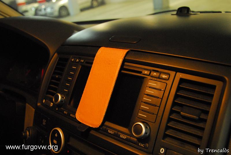

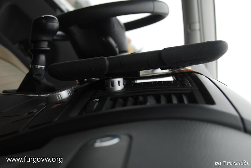

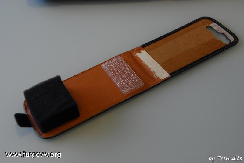

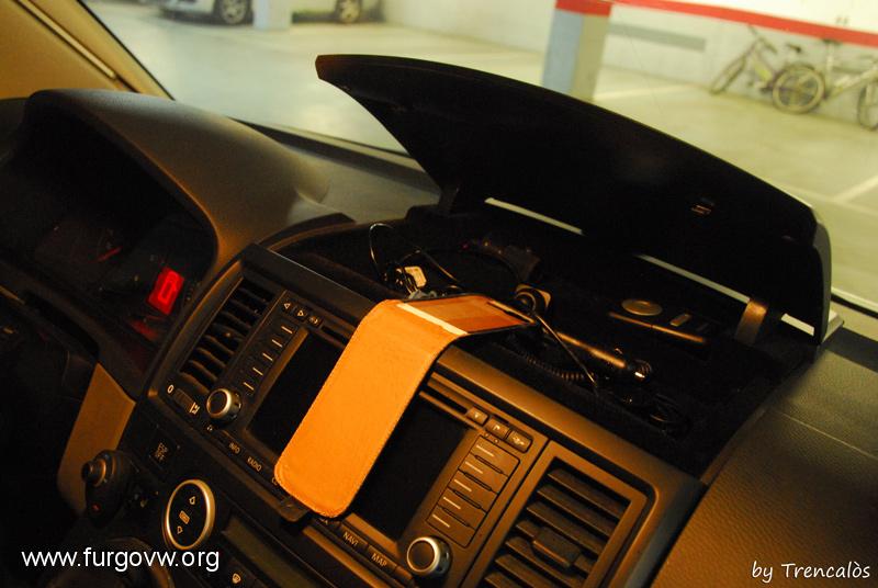

Después de darle vueltas, encontré la solución en una simple funda de móvil ya en desuso. Probando distintos objetos y distintas ubicaciones en la Cali T5, me fijé que si ponía dicha funda en la guantera superior de la T5 Confortline - dejando media funda dentro y media funda fuera - , ésta se aguantaba firmemente. Y no sólo eso, sino que no requería de ningún tipo de fijación. A partir de aquí, ..... lo siguiente vino rodado.

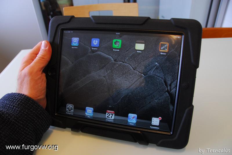

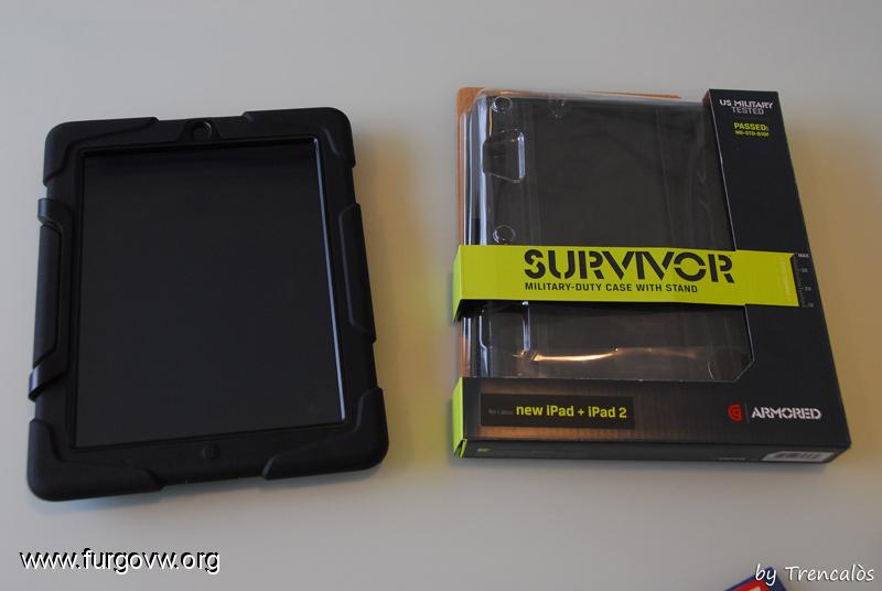

Busqué una funda para el Ipad que me convenciera, no sólo para poner el IPad en la furgo sino para poderlo llevar a diario sin preocuparme de su integridad. Necesitaba algo "potente", que lo aguantara todo, desde las duras jornadas de trabajo, hasta las manos inquietas de los peques de casa .... y lo encontré!, lo encontré en la funda Griffin Survivor, una funda que, como dato anecdótico, es la que utilizan las tropas americanas para ir a sus batallitas.

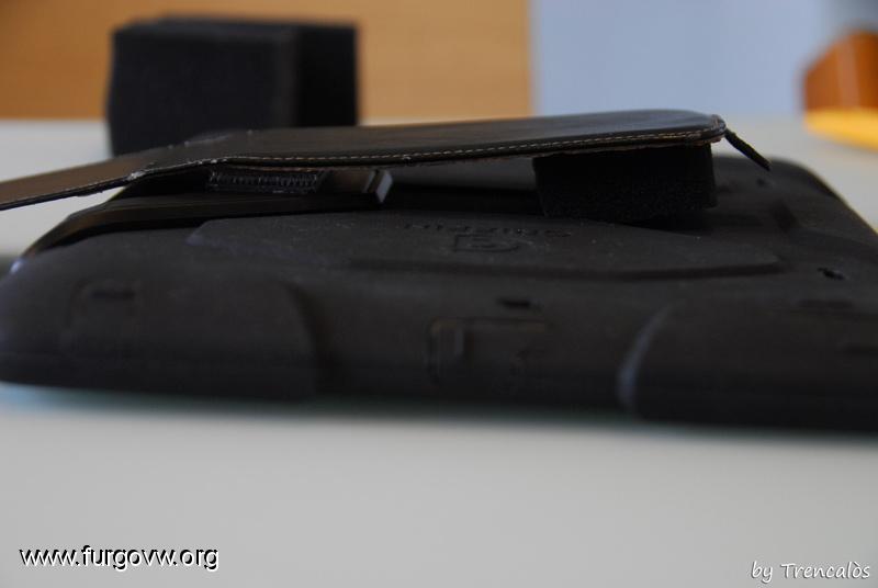

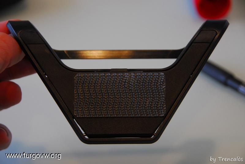

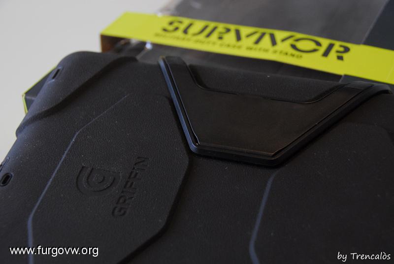

Dicha funda lleva una pequeña pieza de plástico rígido en la parte posterior que se utiliza como pie de soporte del Ipad, Esta pieza la utilizaría también como unión a la Cali T5.

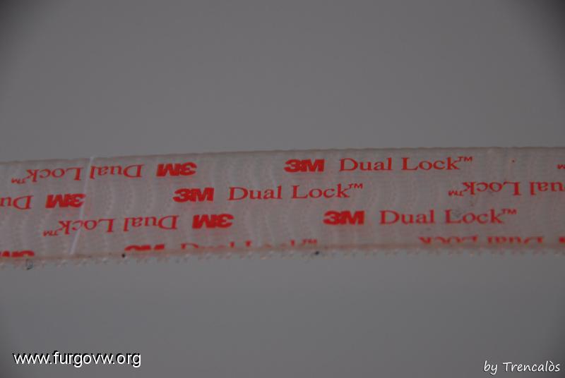

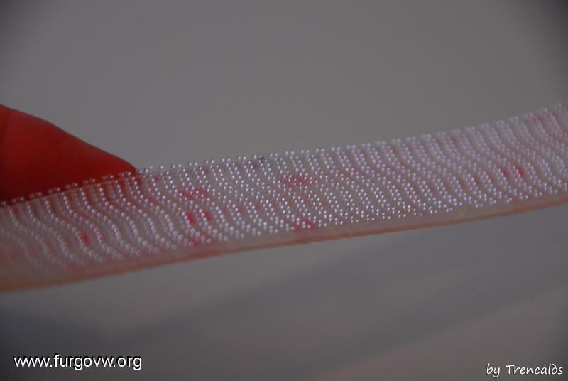

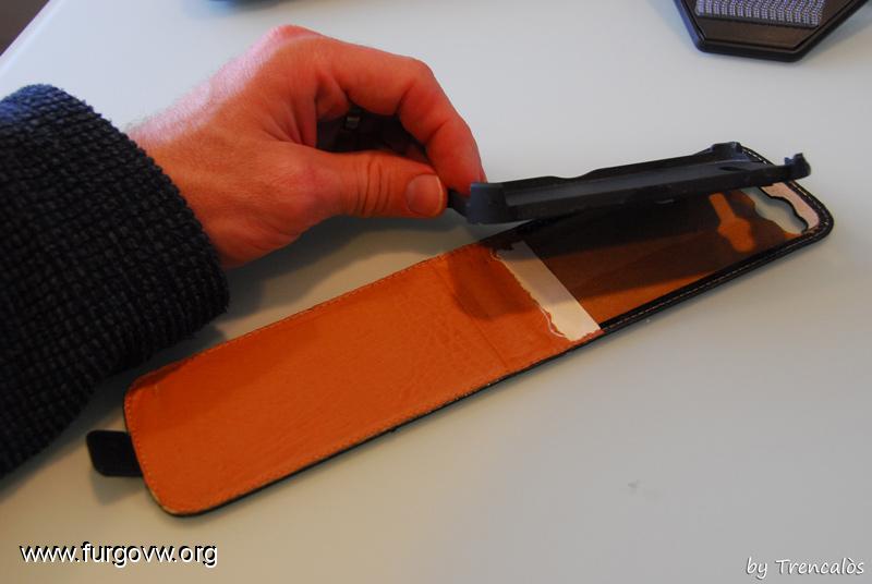

Para ensamblar todo el conjunto (funda de móvil - funda Ipad) y poder anclar el Ipad al salpicadero de la T5, compré un trozo de Velcro industrial de 3M, el llamado Velcro Dual Lock. Un velcro con una capacidad de unión espectacular.
Pegué una pieza de velcro en la funda de móvil y otra en el soporte de plástico de la Griffin. Y para evitar que el Ipad diera con los botones de la radio, pegué un pequeño trozo de espuma para ganar unos centímetros de separación y protegiendo, al mismo tiempo, el tablier de cualquier roce.

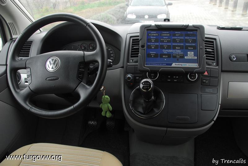

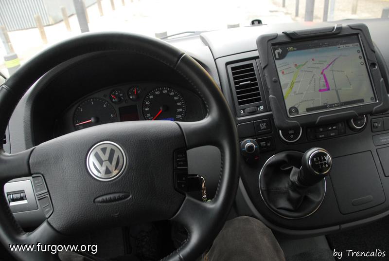

Y aquí teneis el resultado:
Utilizado como navegador offline:

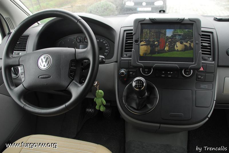

Utilizado como monitor:
Utilizado como ordenador de abordo:

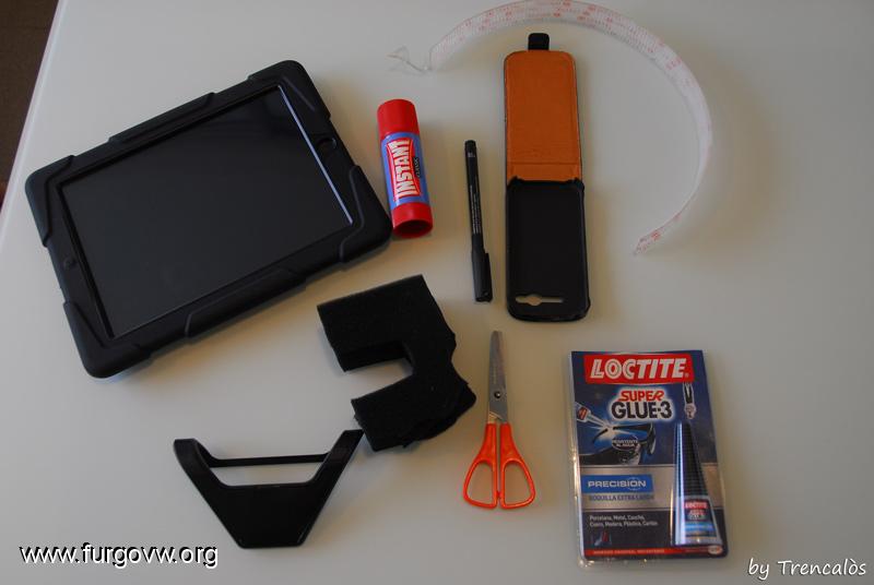

Materiales utilizados (aunque al final no utilicé ningún tipo de pegamento):

Muy interesante el brico!!!. Lo único es recomendable revisar cada cierto tiempo el pegamento del dual lock, ya que con el tiempo y cambios climáticos, calor, frió y al estar en el salpicadero al lado de las salidas del aire puede perder fijación. Lo digo mas que nada porque trabajo mucho con dual lock en camaras y con el tiempo según donde prefiero poner unas gotitas de locktite.
Saludo y nuevamente muy buen brico

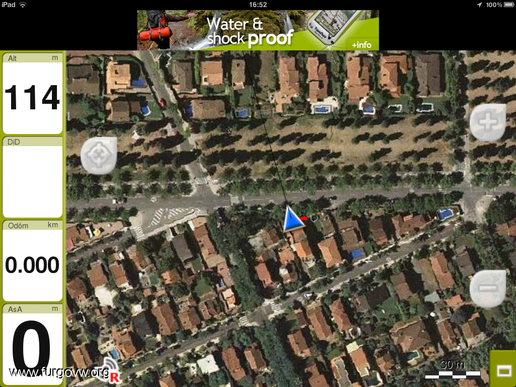

Pero funcionar... funciona! Aqui una imagen con TwoNav:
