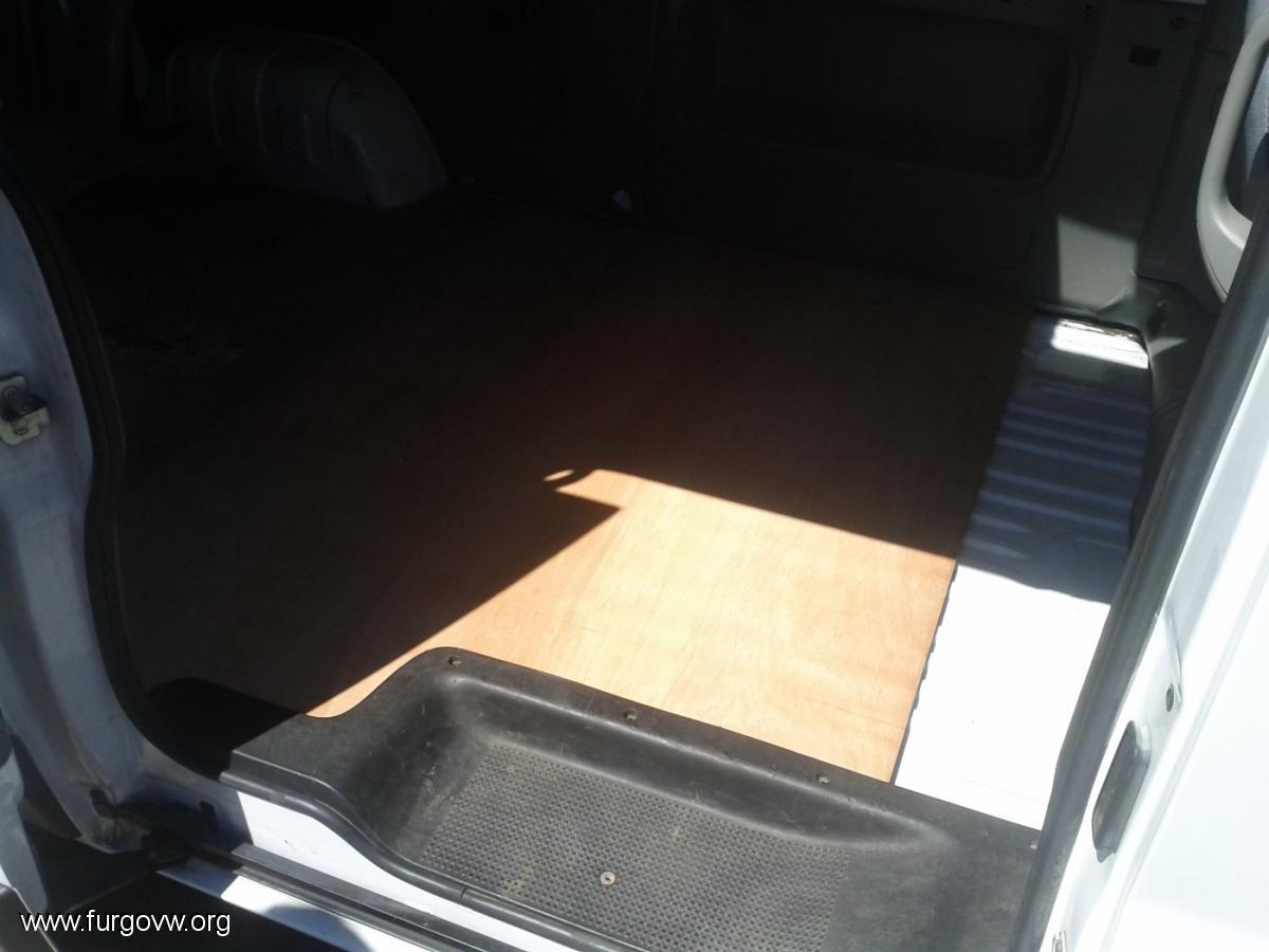

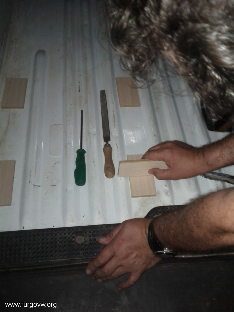

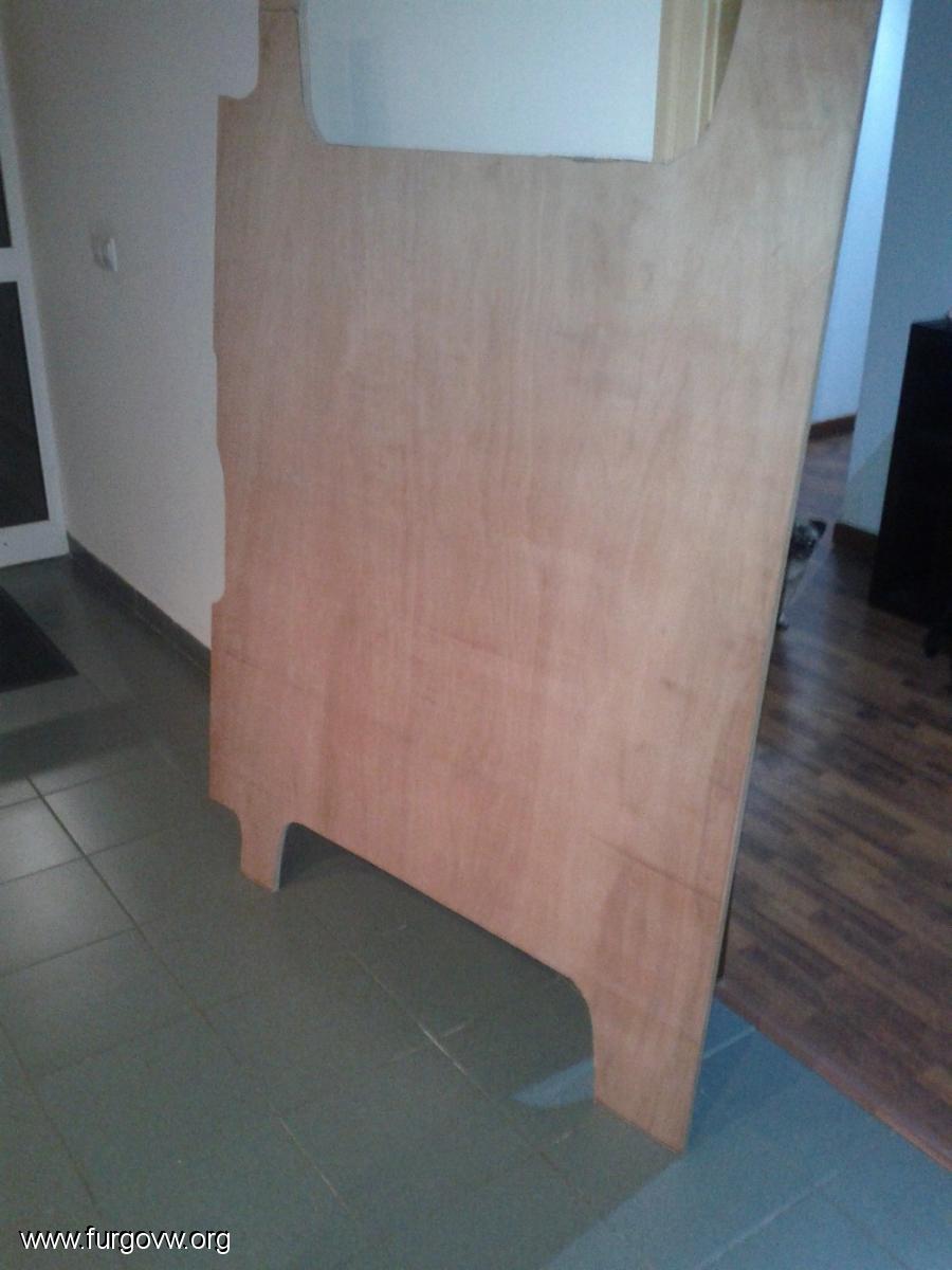

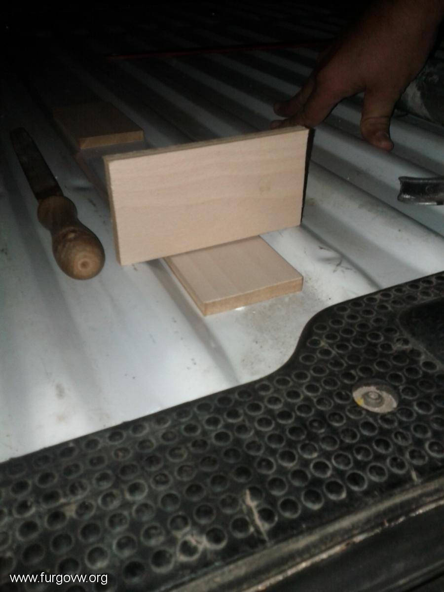

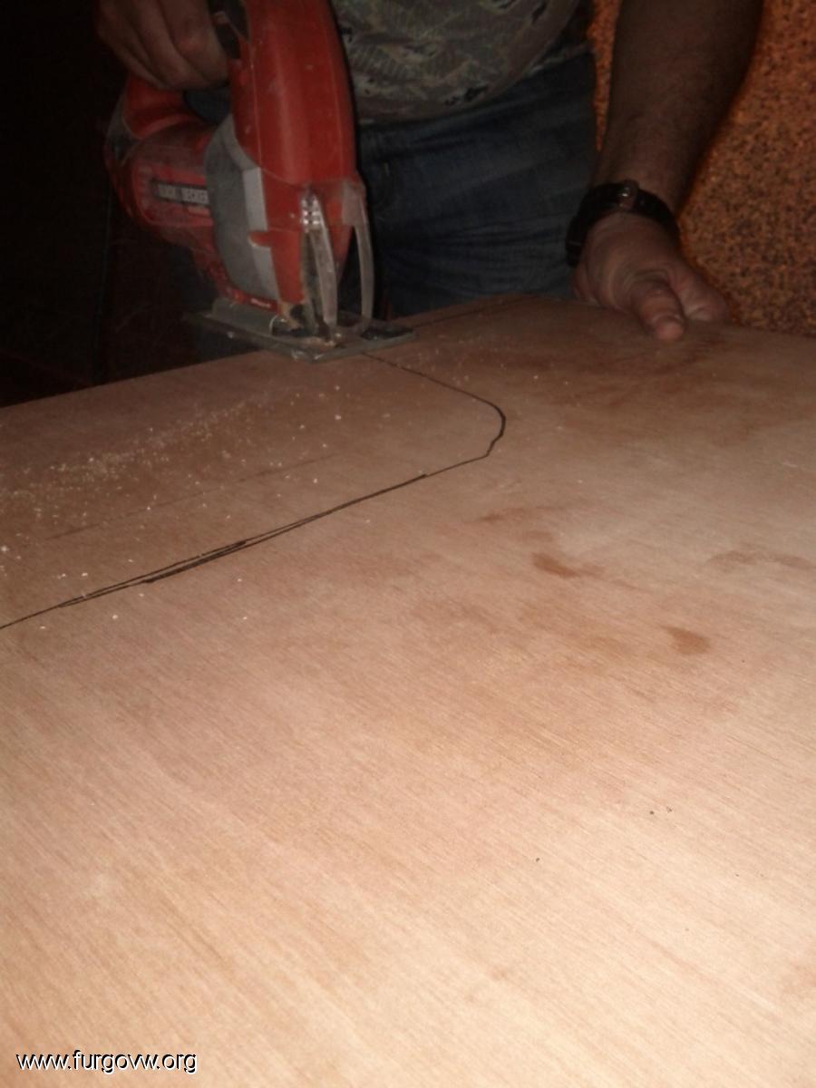

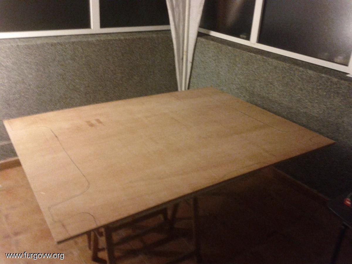

Buenos pues eso, que hoy hemos empezado, algo tarde de horas, pero nos ha dado tiempo a poner como se suele decir, el primer ladrillo :D. Dejo algunas fotitos, hemos preparado la primera tabla que va sobre el pase de rueda. Falta atornillar, fresar y continuar hacia adelante (hacia la zona del conductor :D). En esta primera fase vamos hacer un pequeño modulo en la parte trasera, donde irá la nevera y el poty. Ademas colocaremos una placa fotovoltaica y recolocaremos la claraboya que ya tengo instalada de hace unos meses. Si los € llegan espero en un par de semanas meter la parte de la cama, por lo pronto, el colchon ira a rente del suelo :D jijijijiji. Aquí os dejo unas fotitos de lo que se pudo hacer hoy, mañana mas .....................

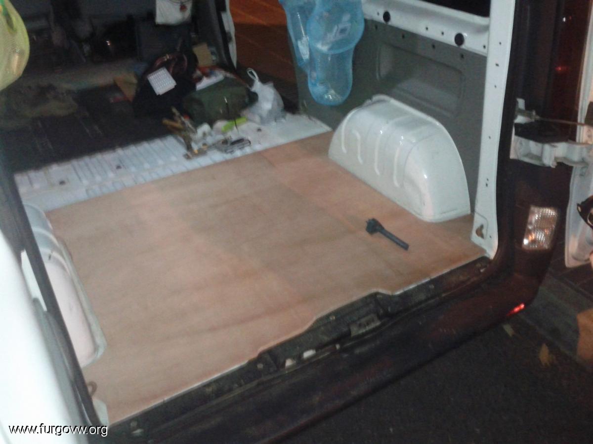

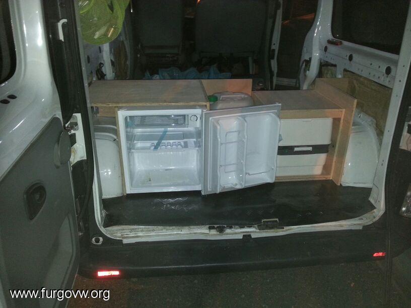

Aquí llegan las fotos......
Primero que nada, el suelo casi terminado, ya todo el tablero presentado (en la foto falta un trozito....)
Aqui el mueble trasero presentado falta anclarlo al suelo para finalizarlo (visto desde el conductor)
(Visto desde la parte trasera)
(Con la nevera abierta)

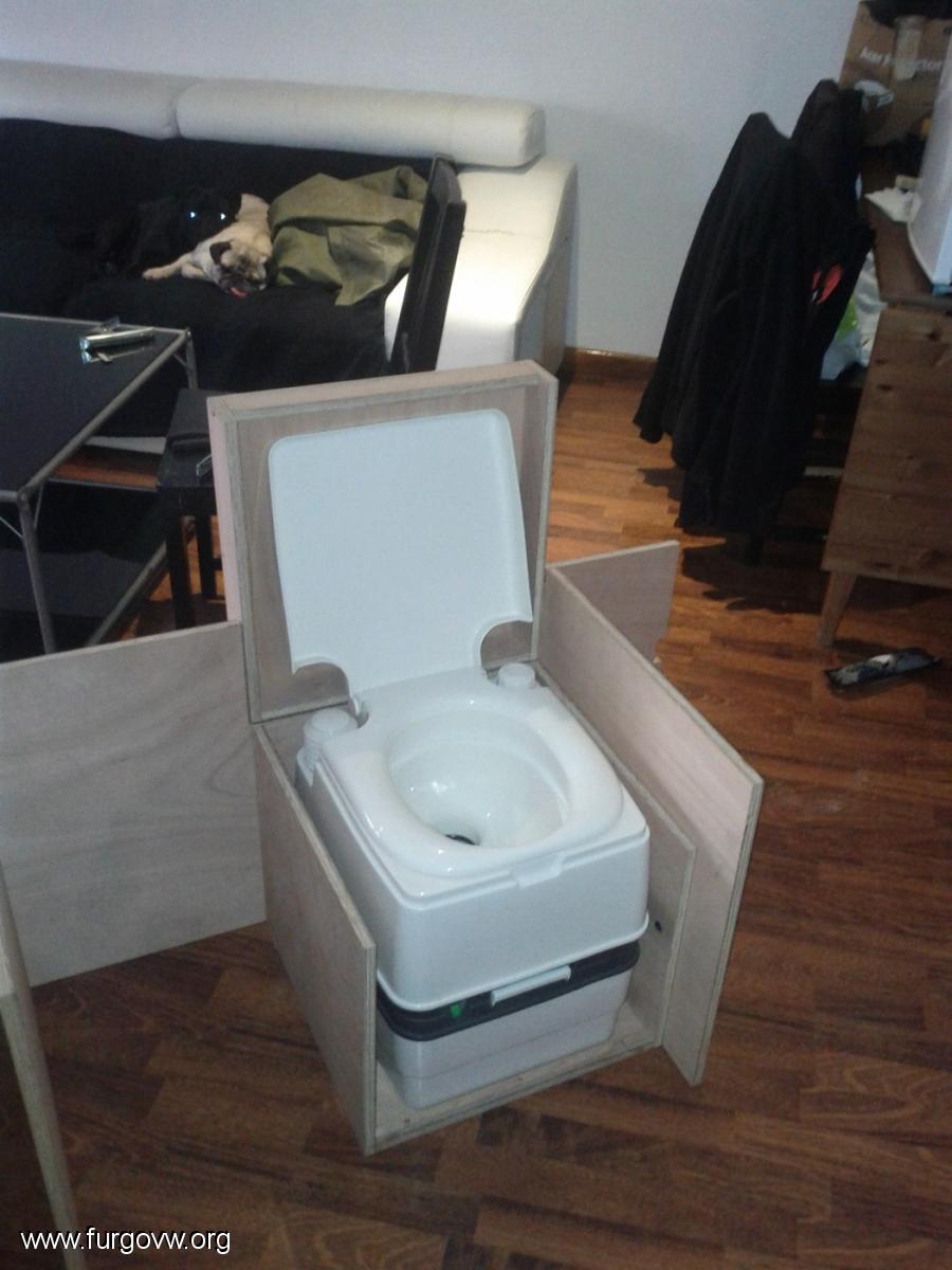

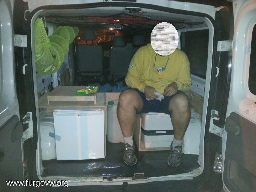

(Usando el Potty......... jajajajaja  .meparto  ;D  .panico)
.... Si ese soy yo soltando el estress..... de un día intenso, jijijiji nada, ahora toca para terminar este mueblito aparte de ancarlo bien al suelo aunque ya no hay quien lo mueva debido a la nevera y al potty, hacerle el huequito para el respiradero a la nevera, fijar la lona del suelo bien en su sitio (ahora solo está presentada), hacer la instalación eléctrica, y colocar la placa solar. De lo eléctrico ya tenemos de una anterior vez puesta la 2ª batería con su relé y una toma de mechero.
Además ya que muchos os preguntareis porque esta disposición, muy fácil y a veces dificil de entender  ;D. Normalmente  el uso de la furgo va ser para 2/3 personas, y necesitabamos una cama sobre todo ancha, con la problemática de que mido 1,91cm ....... entonces tenía que posicionar la cama de atras/adelante o viceversa no de izq/dcha o viceversa. Ahora mismo tenemos la idea ya de la cama, pero debo darle muchas vueltas aun antes de meterle mano. Desde que sea definitiva os pondré algun croquis, por lo pronto el colchón (gomaespuma) va al suelo :D jijijiji

zarote
Un dia bien aprovechado,como as fijado la nevera,el potti me parese ver que as puesto una tira por delante para que no se mueva. la distribucion cada se adapta o lo que necesita. buen trabajo .palmas .palmas

raulsb.lpa
jejejeje, muy buena pregunta, el potty estas en lo correcto, lleva un pequeño perfilito en la parte baja y la tapa superior cae por debajo del poty cuando cierra y lo mantendrá en el sitio. La nevera aun no está fijada, Estamos dandole vuelta  a ver si conseguimos algún sistema que mantenga la puerta cerrada y a su vez haga de tope.  Hemos pensado algo tipo una L a media altura que pueda quedar fijando la puerta de la nevera para la marcha y cuando se vaya usar tenga alguna forma fácil para retirar, abrir o similar. ....... Ya que me lo has recordado lo dejo caer para ver si cae alguna idea :D

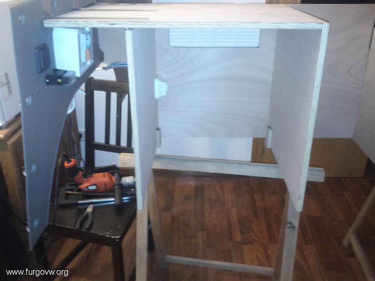

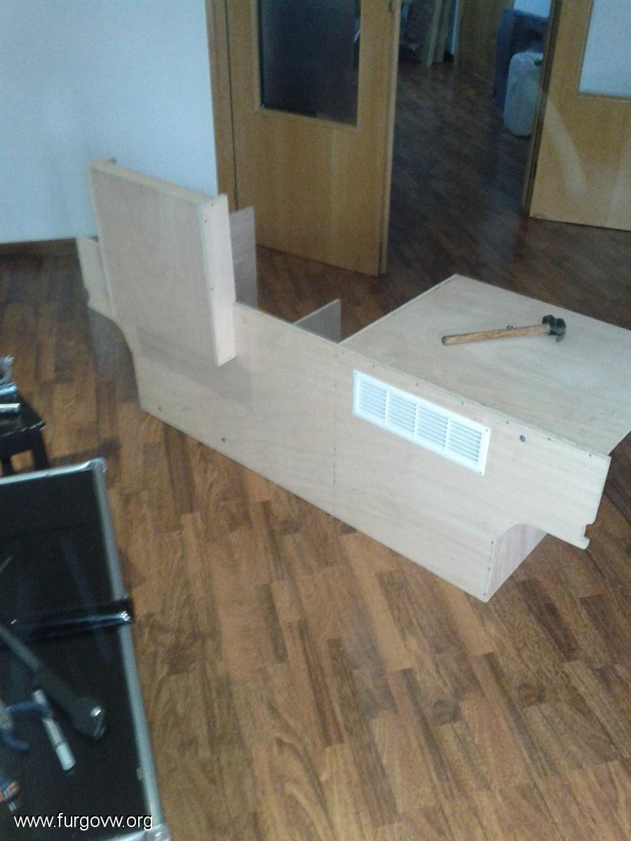

Hoy finalmente no he hecho nada, y ayer estuve un ratito solo, y lo que hice fue avanzar un poco en los detalles del mueble trasero y el panel que queda pegado a el........ os dejo fotitos :D
Mueble con la rejilla de ventilación para la nevera y tapa del potty con bisagra colocada
Jejejeje, le di a previsualizar y me acordé........... que salen mis dos fieras durmiendo en el sillón mientras yo curraba jejejejeje Thor y Beela, a Thor casi ni se le ve :D jajajaja

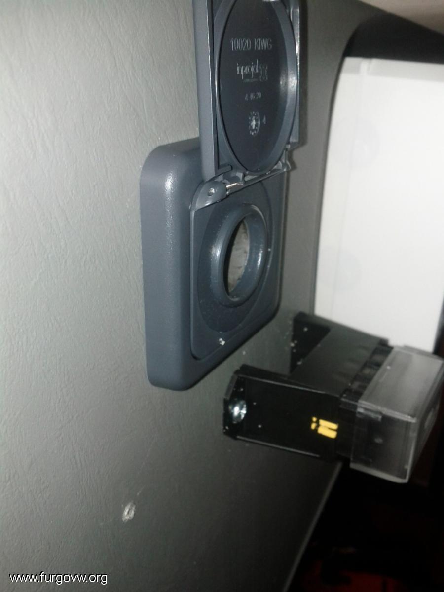

Hueco de la nevera con la base de chuko para la misma, y hueco que queda entre el pase de rueda y el mueble con una pequeña caja de "palancas", portafusibles de 12v y toma de mechero. La caja de 220v (la blanca) tiene un magneto y una base chuko, las dos bases de 220v (chuko nevera y caja de palankas) se cortaran con ese magneto.
Toma de mechero 12v
Me falta poner dos interruptores, uno para la toma del mechero, y otro para una tira de leds que va ir en esa zona del mueble trasero para iluminarla de noche. !!!!!

ESERO
Hombre esa camperización por nuestro archipielago la puedes disfrutar mas, aunque no en todos sitios con tanta persecución.
¿No te vendría bien una tapa en el tablero encima del cuadro eléctrico para tener mejor acceso?.

aun no lo he termnado de presentar en la furgo, pero creo que el espacio son apróx unos 20cm, es suficiente para meter la mano, y aque queda casi en linea con tabla, con lo que se ve perfectamente. Y aparte me falta la iluminacion led a 12v............. que espero me llegue esta semana con el inversor de 1000w onda real :D .palmas .palmas .panico .panico  .baba
