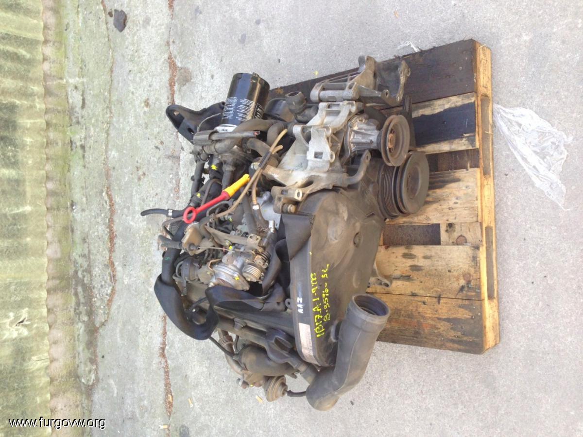

Por fin!! Primer paso logrado!!  ;D ;D ;D Encontré un motor AAZ en buenas condiciones...
AHORA LA PREGUNTA DEL MILLÓN:
Qué turbo le monto, el del 1.6 o el que viene del 1.9???? Sé que si pongo el del 1.9 tengo que cambiar los soportes del motor...sabéis quién del foro los vende? Creo entendido que hay alguien que los hace y los vende. La verdad es que mi intención es montarle el del 1.9, entre otras cosas porque mi turbo está cadáver!  .meparto
Acepto consejos y respuestas!  Un saludo gente!

Muchas gracias marshal. Pues tenía pensado llevarlo a Auto Renart aquí en Girona. Que es el que más controla por aquí. Aunque estoy abierto a sugerencias...

HHAAAAAAABER , no tienes que  cambiar soporte , montas 1.9 td aaz que por cierto tiene 75cv no 90 montas colector del 1.6td ,turbo de 1.9td y lo que tienes que cambiar es el tubo de escape hacerle una curva diferente ,yo tengo el aaz yel turbo  del 1.6 y lo voy a cambiar por el del 1.9,el forero fredy lo ha echo y le va mucho mejor leete este post http://www.furgovw.org/index.php?topic=29154.0
