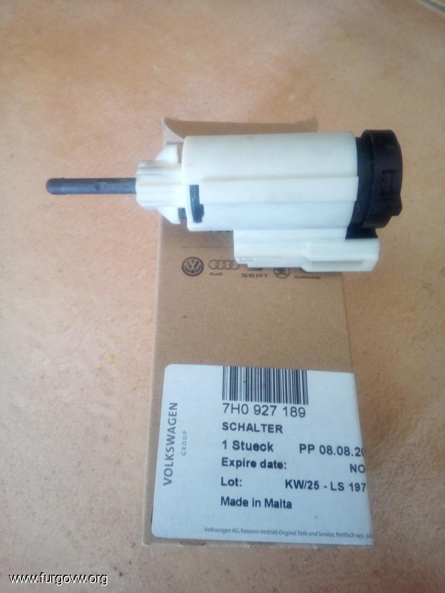

He cambiado el micro del embrague que me hacia cosas raras al testearlo y me sigue sin funcionar el tempomat.

Cita de: sindromedediogenes en Agosto 11, 2013, 04:00:42 am
Muy buenas, he instalado el tempomat hace poco y me estaba dando problemas, se me saltaba con los baches o a veces no enganchaba, me dijo el instalador que podía ser problema de alguno de los sensores del freno o el embrague, que son los que aparecen en la foto de Benito.
Los he sacado y me he dado cuenta que tienen un pistón que entra y sale al pisar el pedal. Al parecer se quedan pegados por falta de lubricación, les he puesto un poco de vaselina en el pistón y santo remedio, ahora me funciona correctamente el tempomat.
Ojalá les sirva el consejo, un saludo
Probare a echarle ese lubricante de silicona que, dicen, tan bien va en los plasticos. se puede rociar con el spray sin desmontar la pieza?
