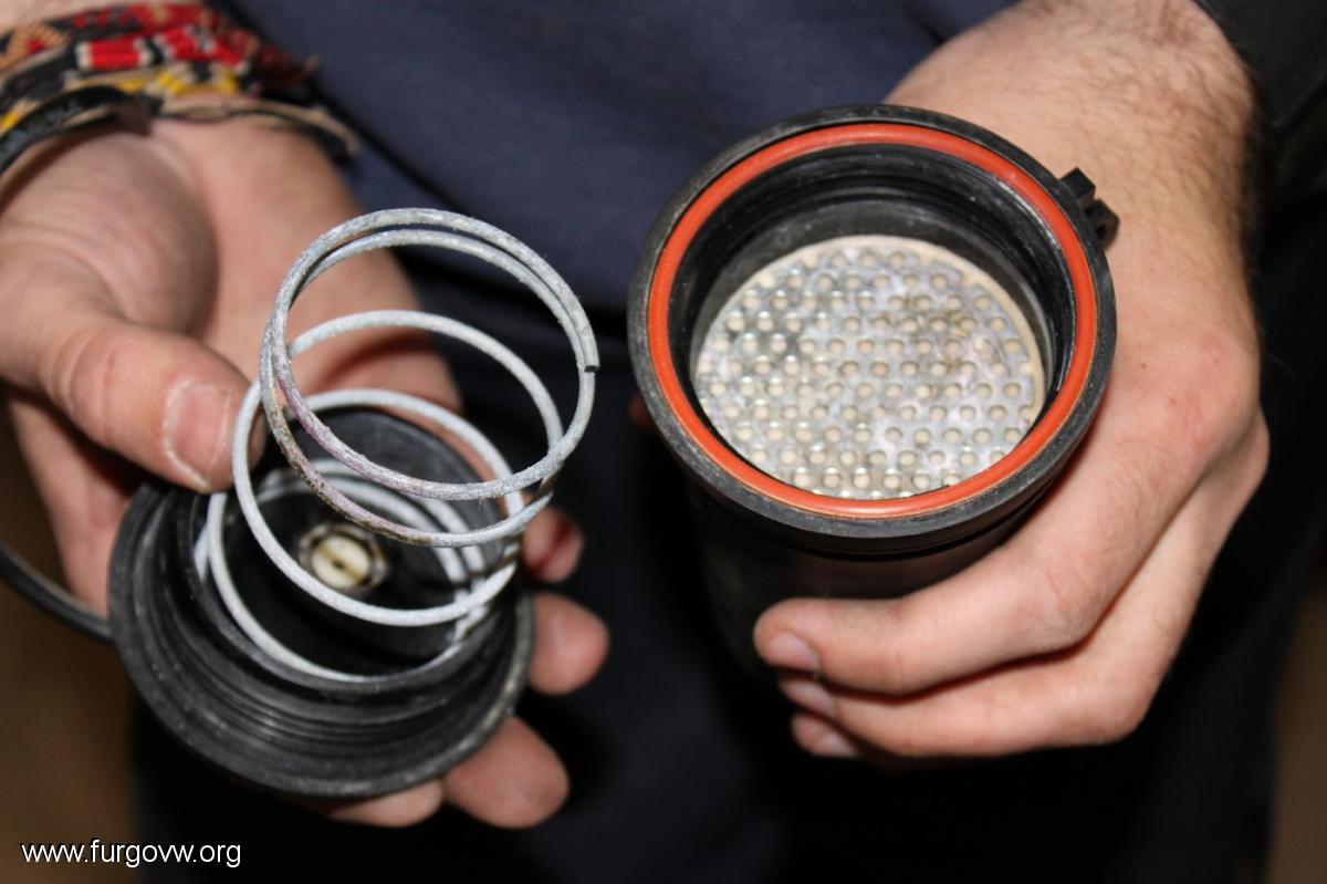

he revisado el silice y estaba bastante bien, otra cosa en el vídeo tutorial sacas el muelle de dentro del silice yo lo tenia asi.
http://www.furgovw.org/index.php?action=post;topic=265162.30;last_msg=3061708#
Anda!! Pues cuando le abrí el mio no estaba así. Alguien mas que lo abra y confirme?
ok, Yo lo he desarmado tantas veces que no recuerdo exactamente como iba. Gracias.
