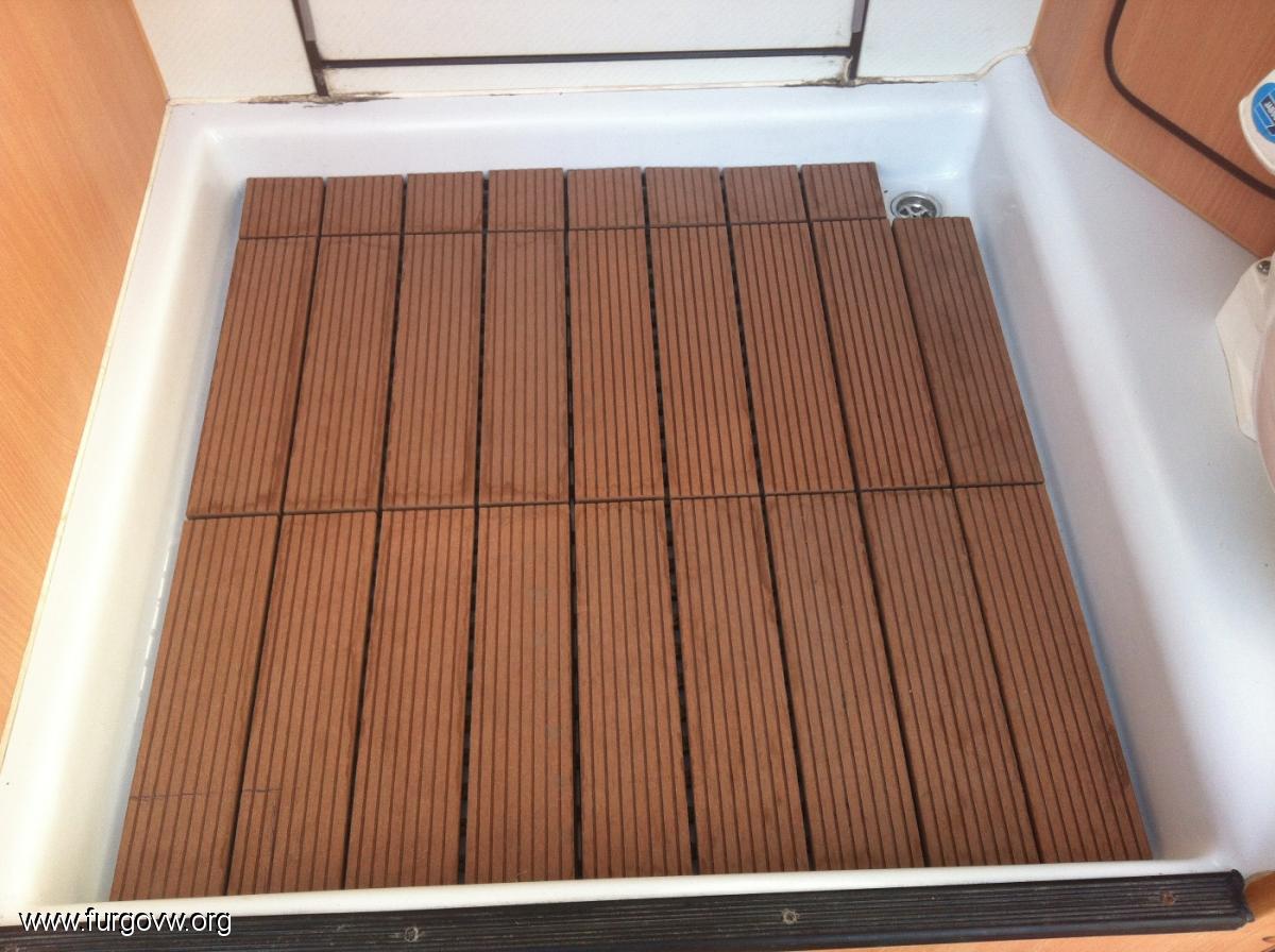

Tras un tiempo dándole vueltas a cambiar el suelo del wc/ducha, el otro día vimos este suelo en el Quetedoy Leroy. El suelo de plástico que traía era bastante incomodo a la hora de darse una ducha, pues hacía un poco de daño en las plantas de los pieces.....Son placas de 30x30, por lo que, en nuestro caso, hubo que cortar algunas de ellas. Todavía no las he ajustado del todo (como se puede ver en la foto), pero la verdad es que es agradable a la vista y al tacto, y el agua drena bien hasta el desagüe.
Espero le pueda servir a alguno.
Un saludo!

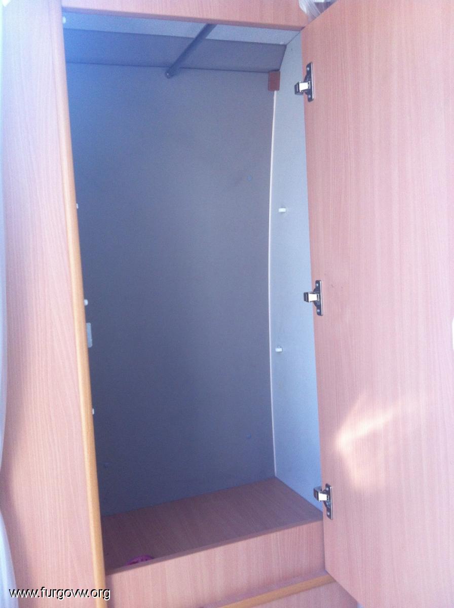

Y ya puestos en faena, he hecho algo que teníamos ganas. El armario trasero no traía baldas, ya que tiene una barra a modo de perchero. Lo cierto es que para invierno viene bien la barra (para colgar las chamarras y pantalones de esqui, y demás cosas que quieras en perchas), pero de cara a verano le hemos puesto unas baldas. Generalmente, cuando viajamos dos, yo me quedo el armario de encima de la nevera y me chavala se queda con el de atrás. Es lógico que necesite unas baldas. Pero cuando vamos 3 o 4, el de adelante se lo quedan los invitados y nosotros el del baño, y, si con la ropa de una persona pueden ser necesarias las baldas.....imagínate con la ropa de dos!
Este es el armario como venía.
Y así ha quedado con las dos baldas.
Es una tontería de brico, per nos va a venir de perlas!

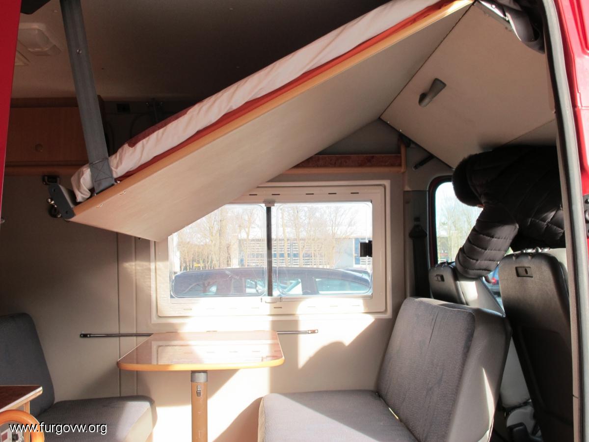

muy bonita bili!! Cuanto te queda de la cama al techo? entras sentado cuando esta abajo?
bili
Hola jrsalfaro;
Con la cama de arriba montada abajo podrías estar sentado en los asientos traseros (los que están junto al armario). En los asientos de más adelante (los que están detrás del piloto) no se podría estar sentado con la cama de arriba montada. Supongo que en modelo Hiper-elevado si que se podrá estar sentado en los dos sofás, pero en mi caso sólo en uno de ellos.
