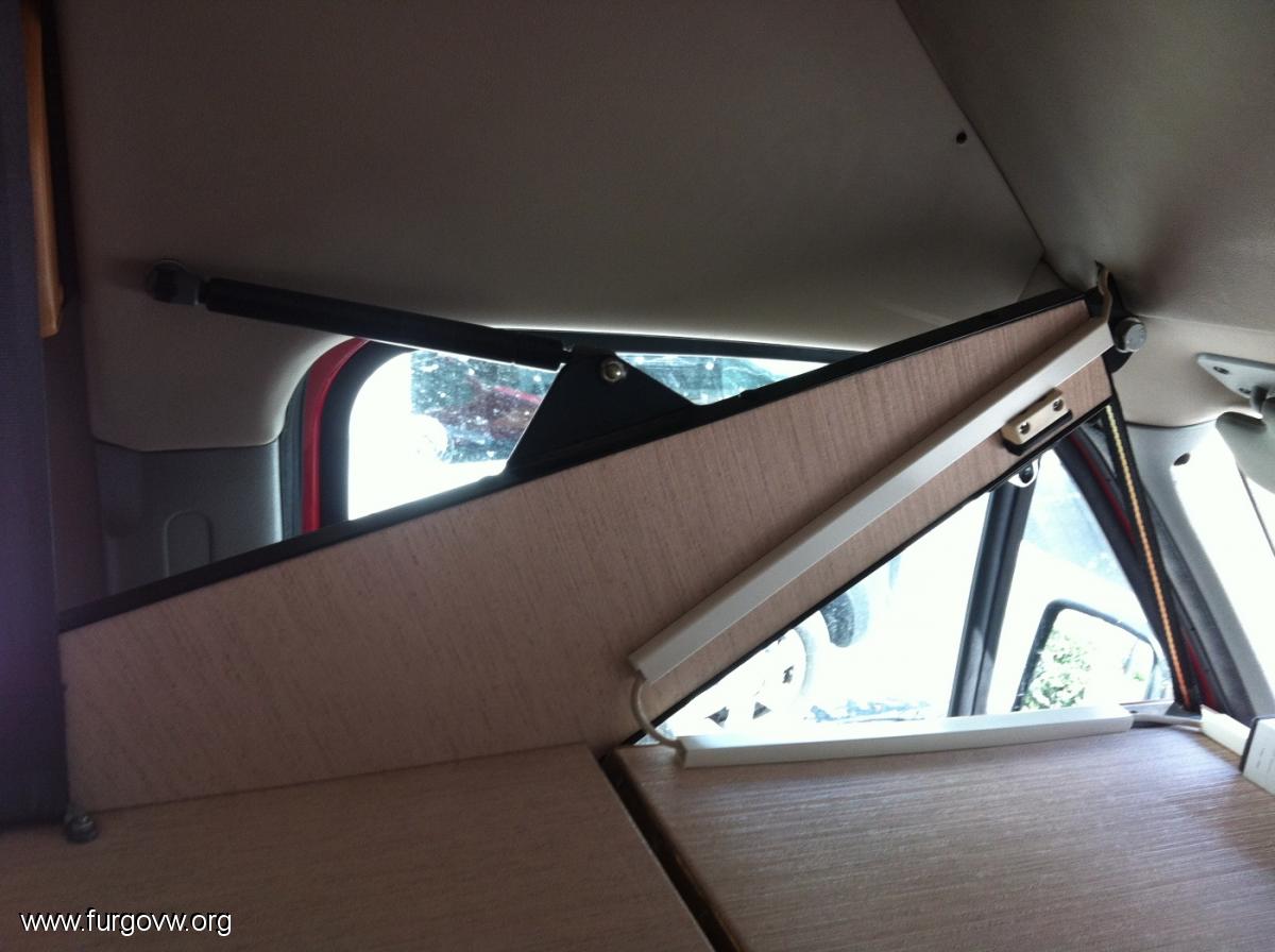

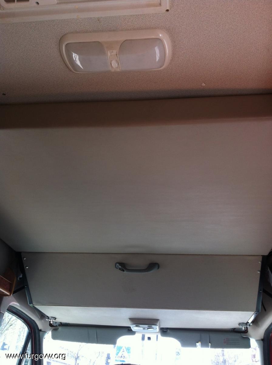

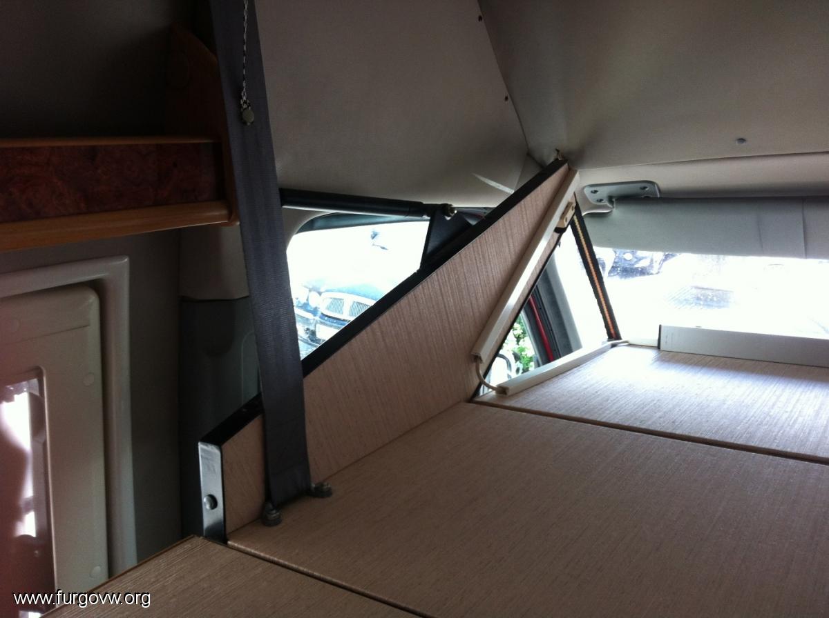

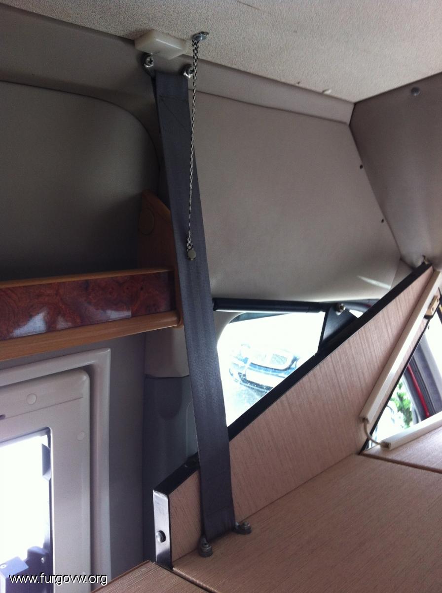

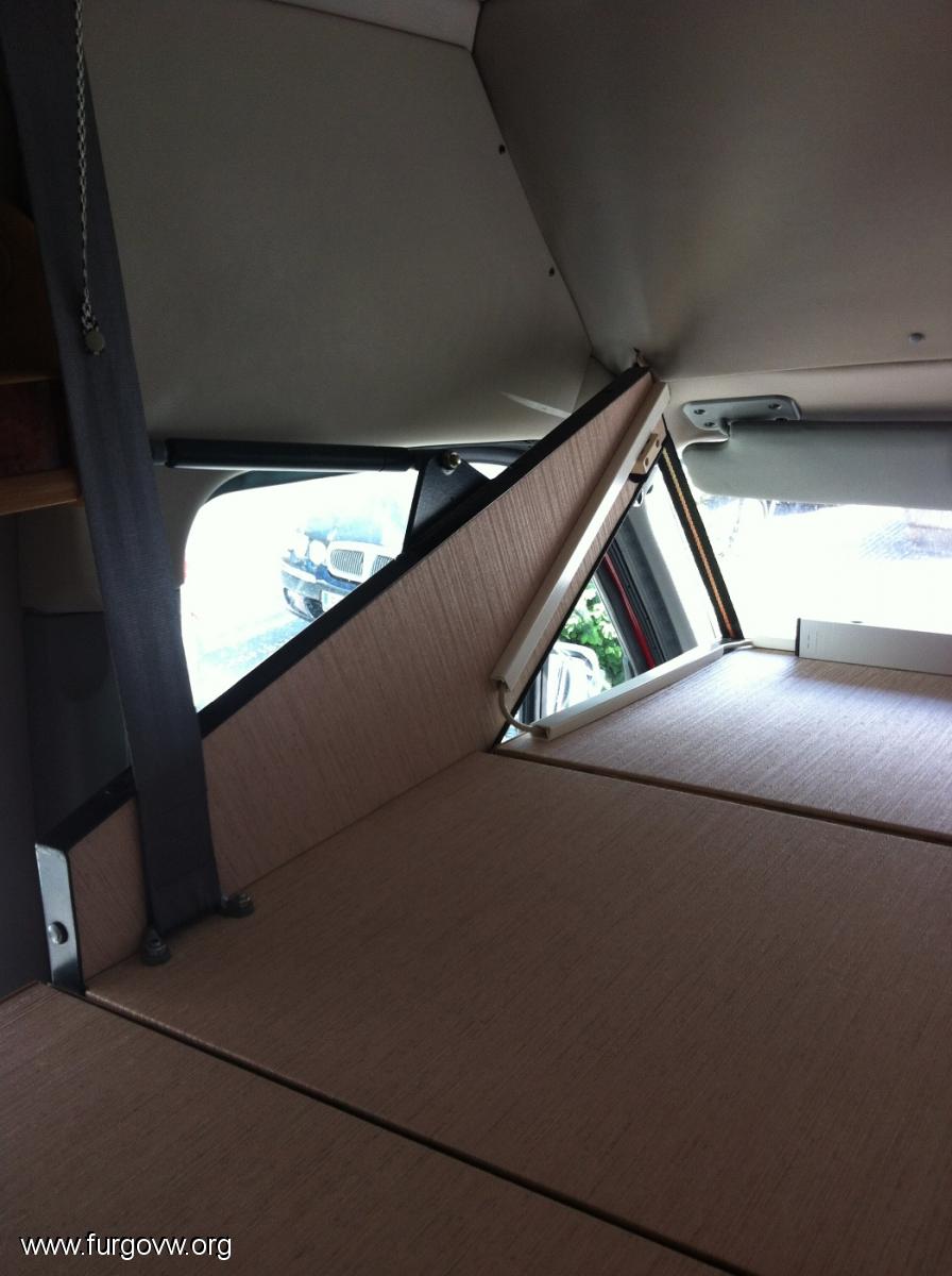

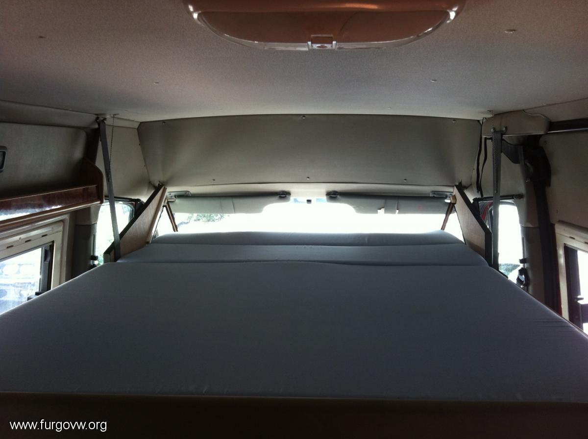

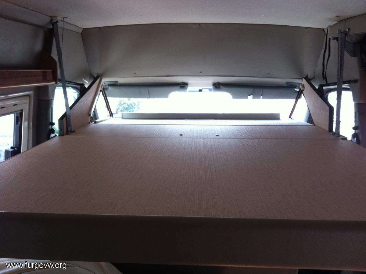

Como me habéis preguntado, tanto en la presentación como por privado, cómo es la cama superior que baja del techo, le he hecho unas fotos y he tomado medidas. Espero os sirvan porque mucho más no os sabría decir.... Si queréis más información son las camas que siempre monta la empresa Sintermovil. En nuestro caso es muy útil, ya que no perdemos espacio al llevar siempre la cama montada en la zona trasera como lo hacen muchos preparadores, pero para gustos.......los colores.
Ahí va.....
Las dimensiones son las siguientes. Como veis son tres tramos de tablas, unidos con visagras para poder plegarla. El ancho de todas ellas es de unos 138 cm. El primer tramo, el que va sobre la cabeza del piloto, es de 51 cm. El segundo, el central, es de 38,5 cm, y el último, el de la parte de encima del salón, es de 107 cm. Las tablas tienen un grosor aproximado de 2 cm. Con los colchones, en total, viene a ser de unos 6 cm.

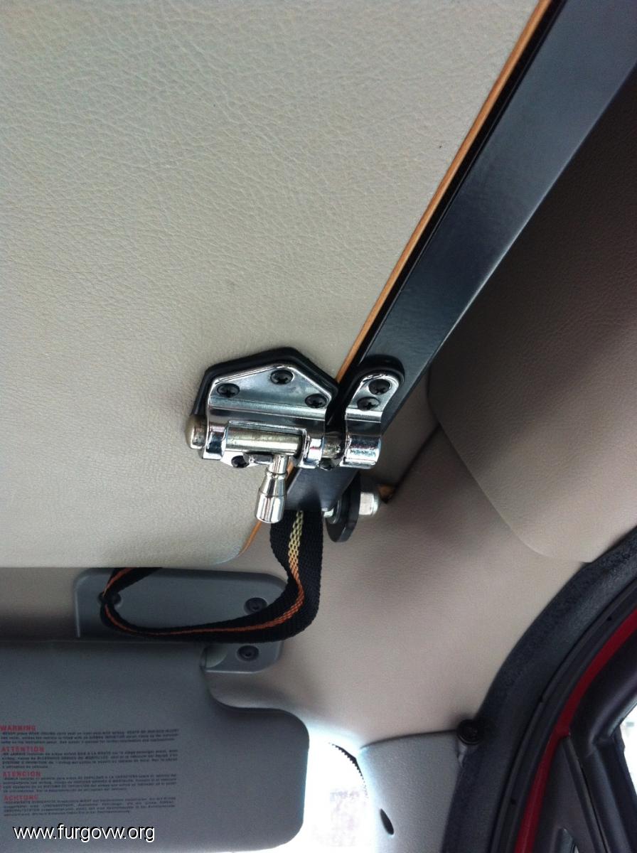

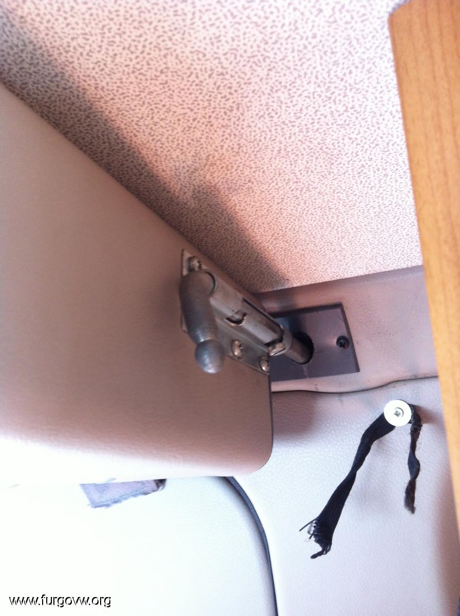

Tiene una serie de anclajes para sujetarla mientras está plegada. En la parte del salón el sistema es de pestillos. Tiene unas perforaciones en la chapa de la furgo de unos 3-4 cm.
En la parte del piloto los pestillos son más pequeños y van a la estructura metálica que trae.

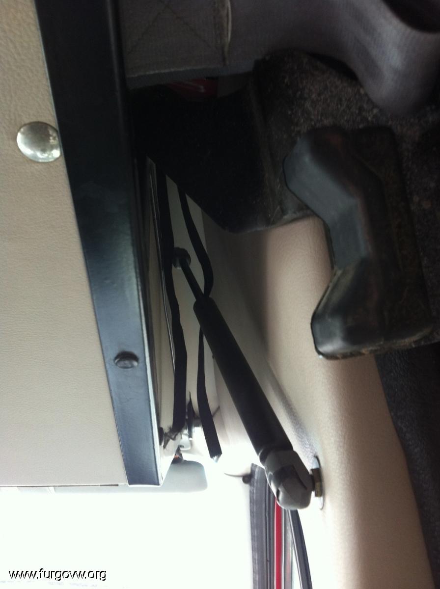

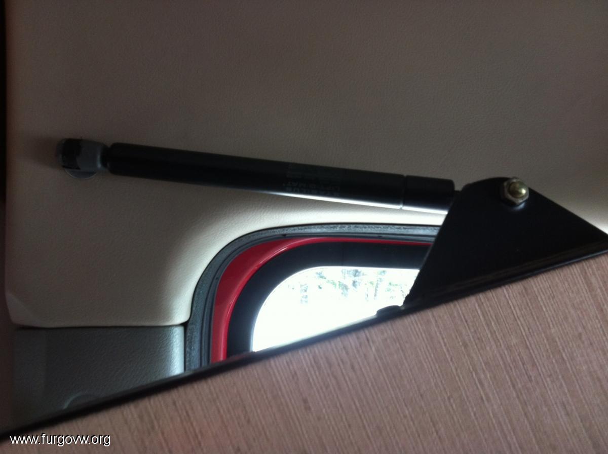

Para subirla y bajarla lleva una especie de sistema neumático.

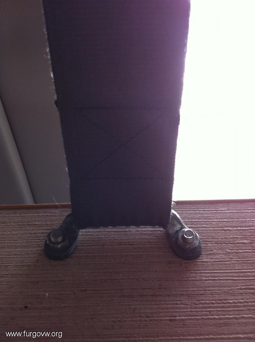

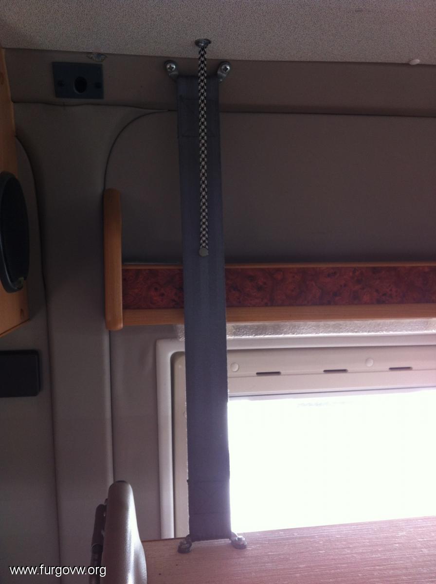

Una vez está la cama bajada, esta se sujeta con dos especie de cinturones de seguridad.
Aparte de la sujeción mediante los cinturones de seguridad, también lleva una tabla triangular a cada lado.

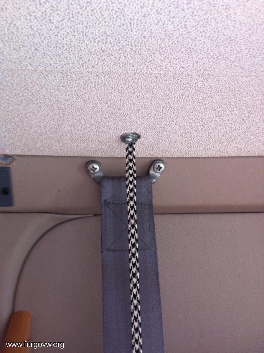

El anclaje de los cinturones es el siguiente.
La distancia entre los dos tramos de cinturones es de unos 104 cm.

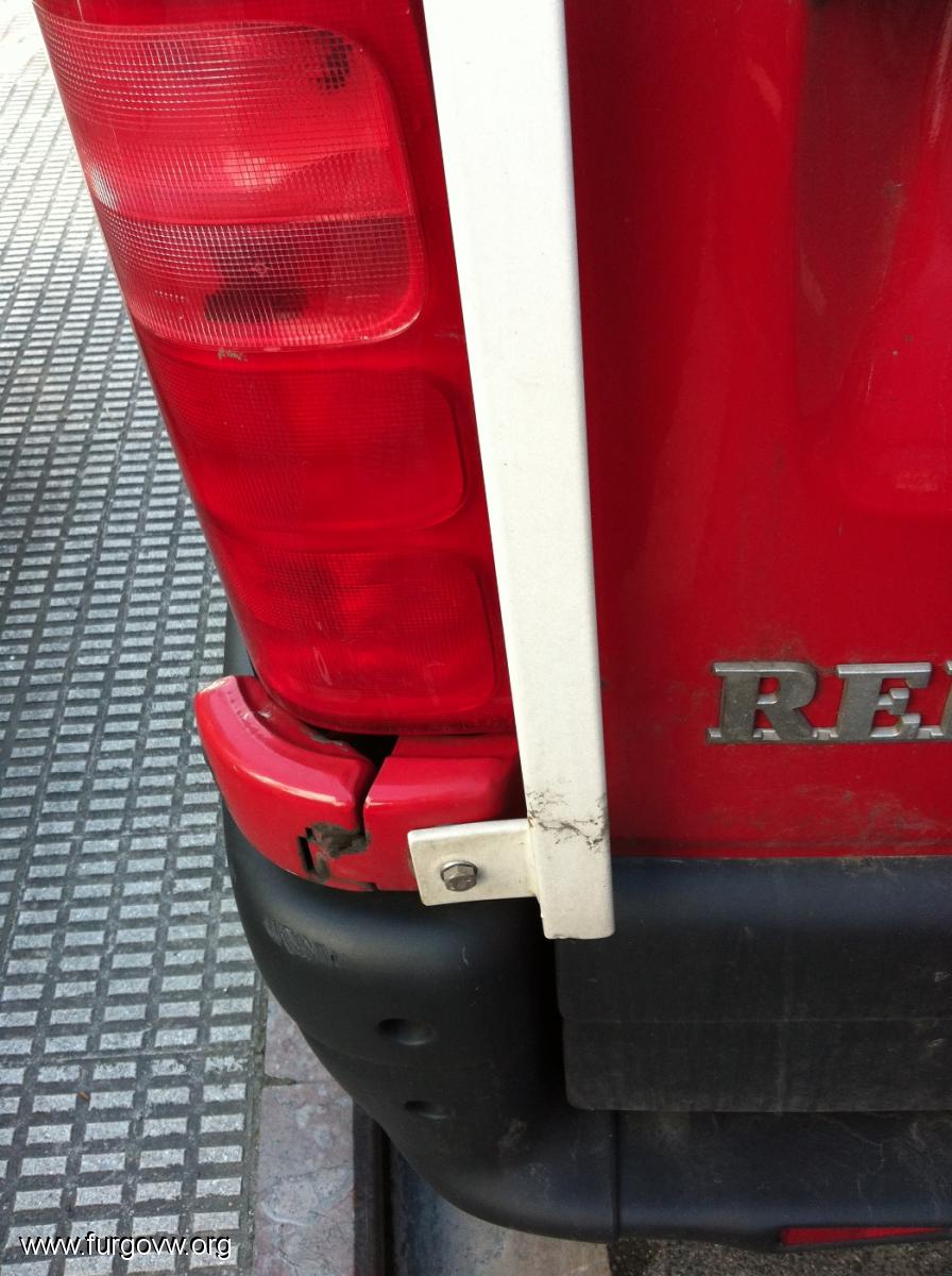

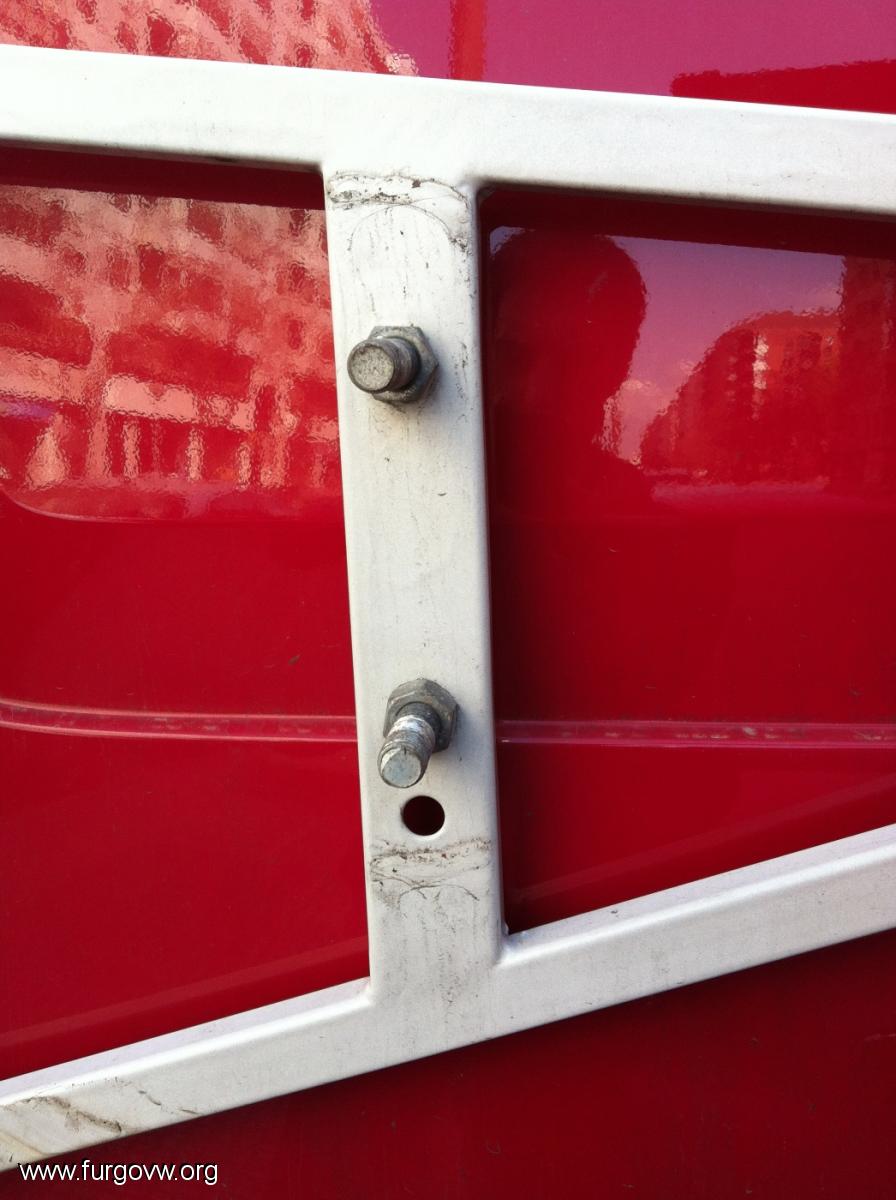

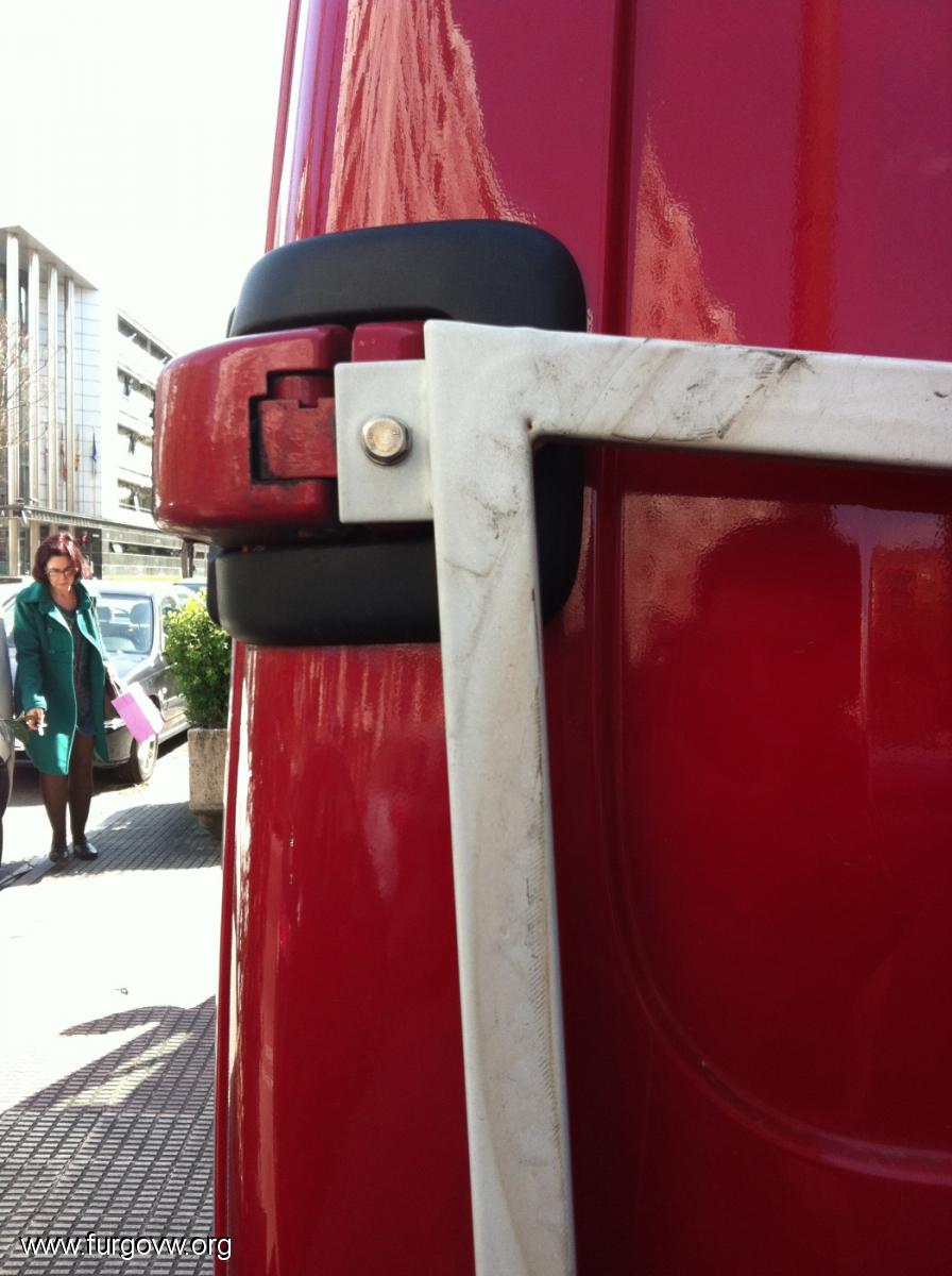

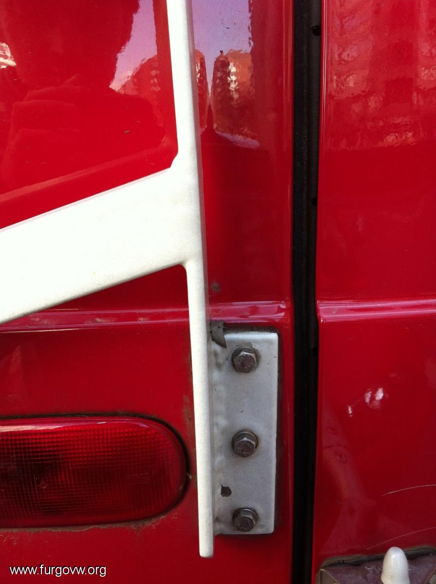

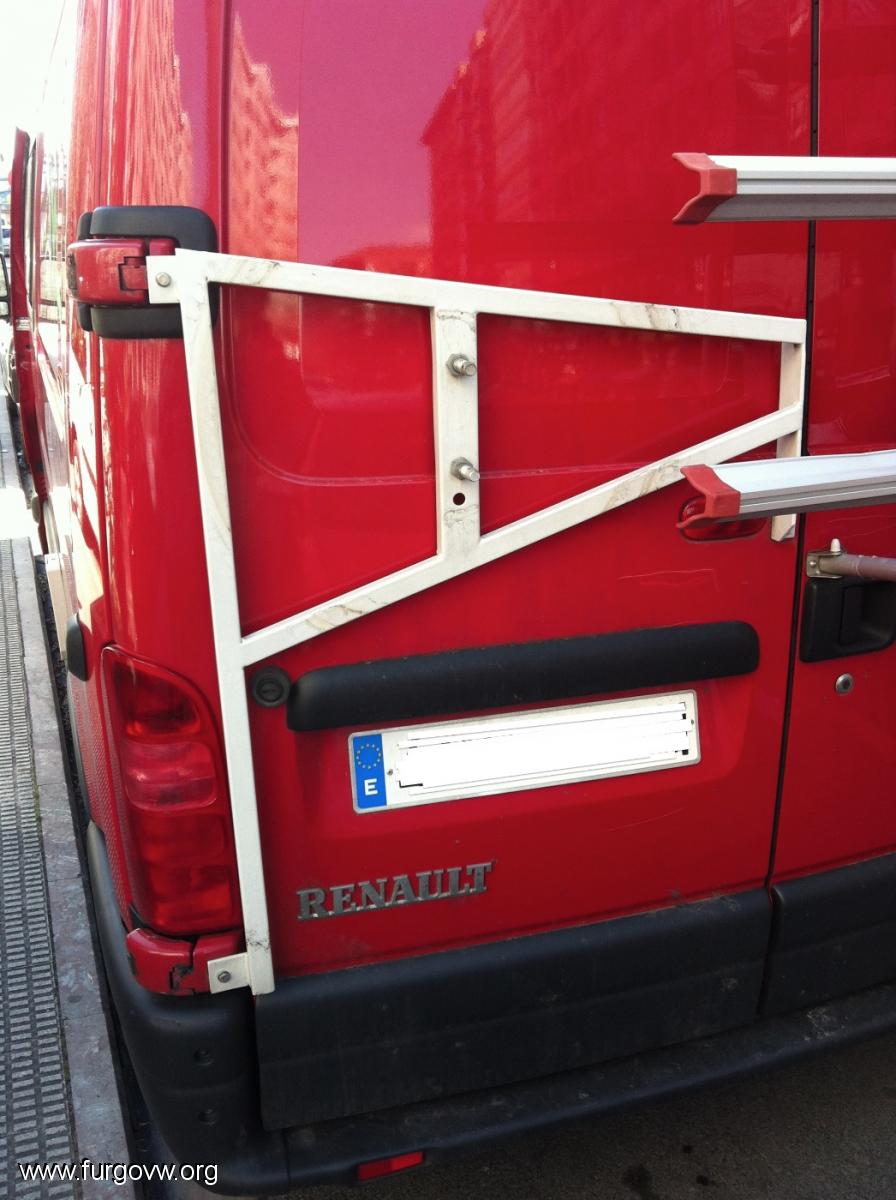

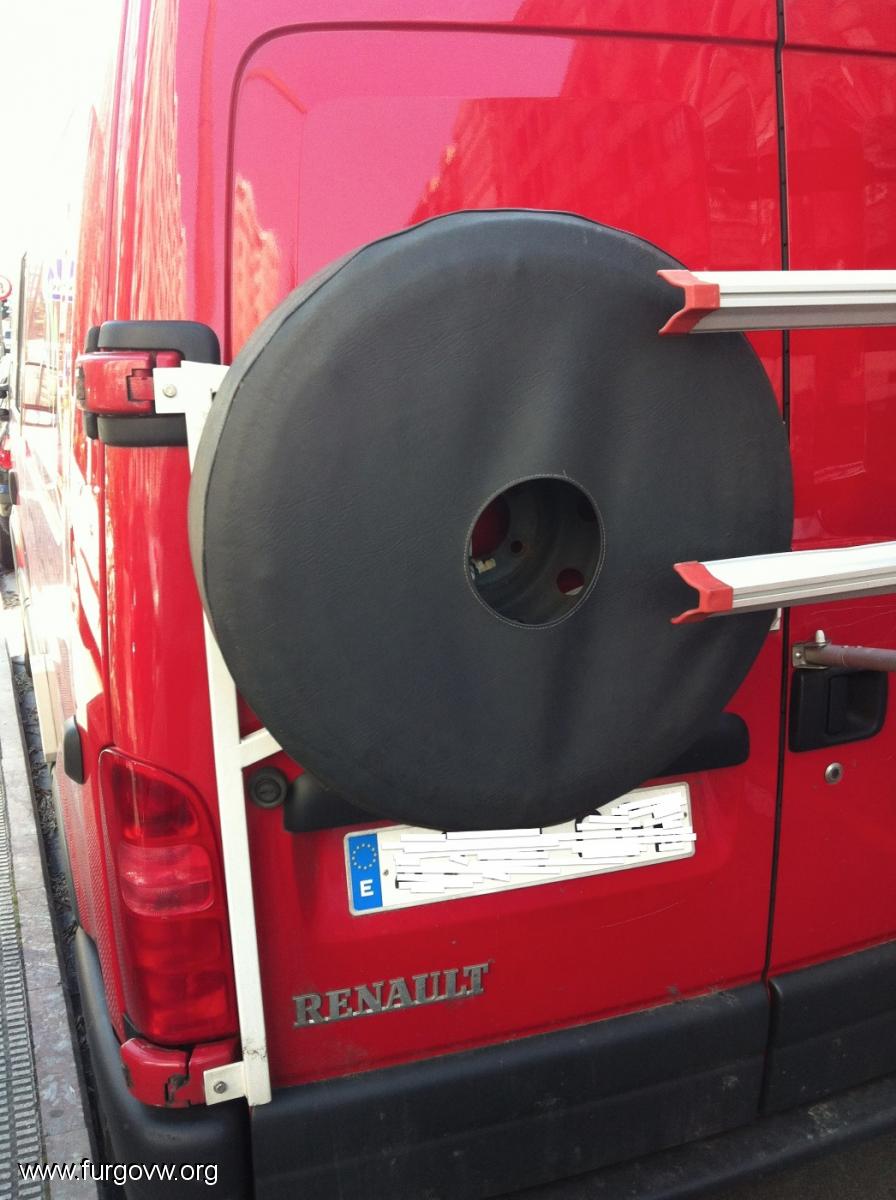

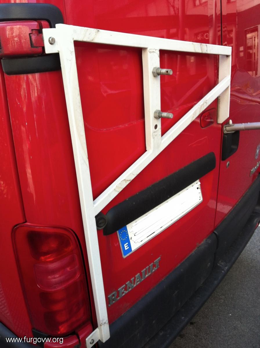

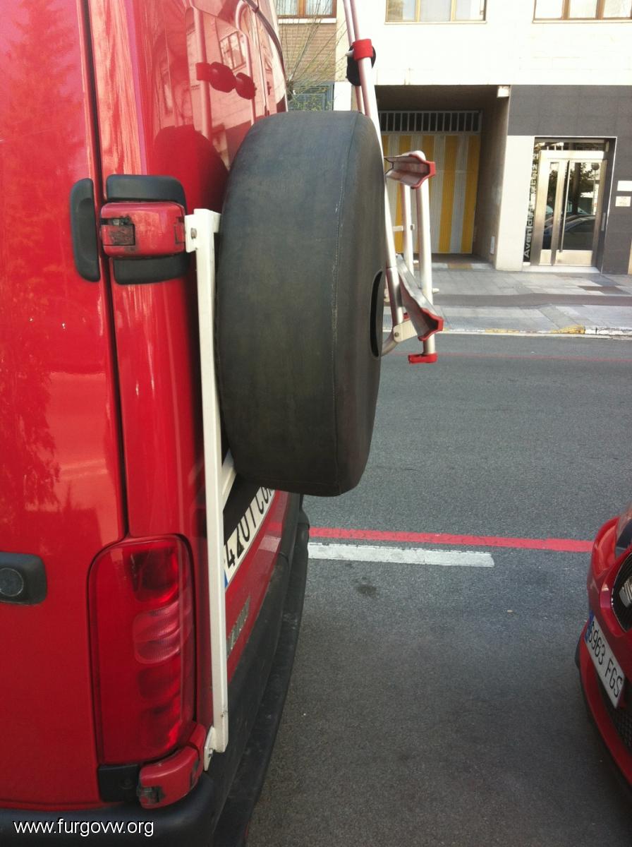

Algún forero también me ha preguntado cómo es el anclaje de la rueda de repuesto que llevo en la trasera de la furgo. Le he sacado unas fotos. Espero os sirva.
En los dos tornillos que se ven va sujeta la rueda de repuesto. El tornillo superior tiene un agujero pasante para poder pasar un candado una vez está la rueda, para evitar posibles robos de la misma.
