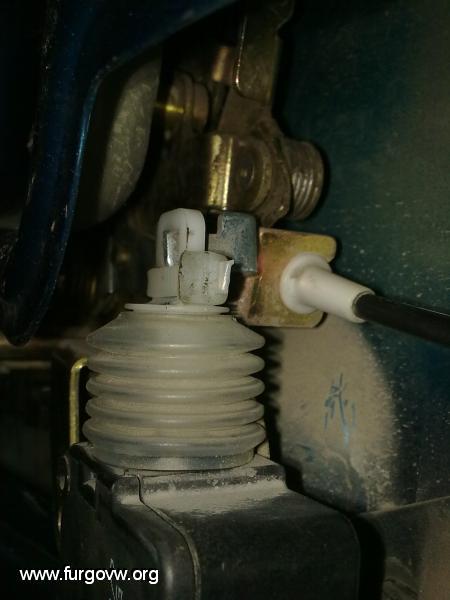

Lo que tienes que hacer es lo siguiente: en esa electrovalvula que mueve el brazo, tiene una pieza de color blanco-amarillo arriba. Donde entra el brazo de mueve la cerradura.
Bien esa pieza tiene demasiada holgura en ese hueco. Solo tienes que meterle una brida o algo que al subir empuje bien arriba el brazo.
Yo le meti una brida, la cerre del todo y ahora no falla nunca.

Guid0
Esta imagen creo que es de otro forero pero puede que te sirva...
