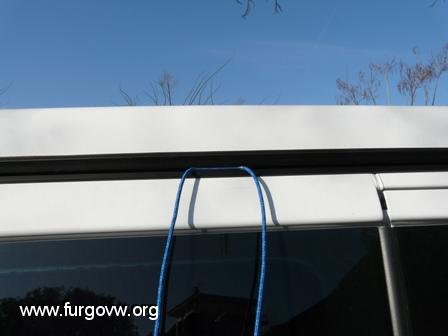

Ostras, no claro, si quieres 2 habitaciones tendrá que ser grande, no sabía de ese requisito. Al mío (modelo Mars del fabricante Herzog) puede ponersele una habitación, pero no dos (puedes verlo en mi presentación). Yo tardo unos 20 minutos en armarlo, vientos aparte.
Cita de: Trencalòs en Enero 16, 2009, 12:02:02 pm
¿conoces algun modelo que esté bién... ?
Pues no me atrevo a aconsejarte uno, yo estoy contento con el mío, pero los hay mejores seguro, y más baratos también. Yo supongo que los Reimo, con la experiencia que tienen, son de fiar. Y Inaca sacó el año pasado un modelo para camper que salía mejor de precio, si mal no recuerdo.
Cita de: Trencalòs en Enero 16, 2009, 13:55:29 pm
Si, ya lo vi, gracias Inuk, pero me refería a algo menos engorroso, digamos, algo con menos vientos y tensores, algo como para aprovechar el rail plateado que lleva la T5 en el lateral, eso sería lo suyo .....
Yo lo uno a la furgo con este truquillo de la foto con cordino y manguera (otros posibles trucos aquí), que me funciona pq mi avancé tiene tres orificios a lo largo de la tela que recubre la barra que se sujeta a la furgo (lo digo pq tengo amigos que no pueden copiarme la idea sin agujerear el toldo  :-\ ).

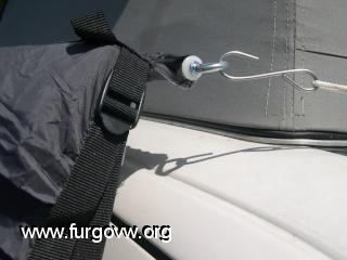

aquí os dejo cómo he hecho el avance con los toldos del "decarton" acoplado al toldo f35, por si a alguno le vale (es la versión 1.0, así que hay que mejorarlo bastante  :-[ .meparto). La ventaja que tiene es que lo montas en un momento y no ocupa nada de espacio para guardarlo.
el dobladillo por donde meto la barra del toldo...
en el frontal, lleva otro dobladillo por el que he pasado una goma elástica (como la de las redes de casco para la moto) que encaja bien y también se saca en un momento...
abajo he aprovechado los ollaos del mismo toldo...
y aunque no se vea mucho (el trocillo blanco que hay a la izquierda de la foto, es el velcro) aquí la puerta frontal enganchada con velcros (que ésa si la tengo que perfeccionar bastante :-\)
