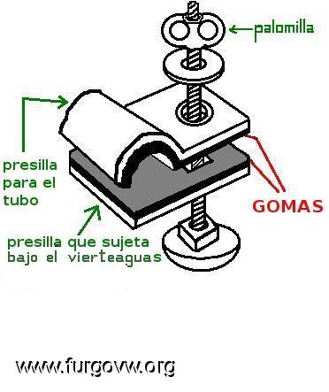

El avance lleva un tubo metalico, como los mastiles de las tiendas canadienses de toda la vida, que se mete en un tubo de tela que lleva el avance y queda sobre la corredera. Seguro que lo has visto. El tubo metalico asi "enfundado" se apoya en el vierteaguas casero y se fija a este con las mismas piezas estilo abrazadera o mordaza que lleva el avance. Las modifique un poco (tengo que subir una foto), aplanando uno de los lados, para que se adaptara perfectamente al vierteaguas, que es de seccion en esquina, sin redondeos.

Estas son las dos presillas que vienen con el tubo del avance. Aplane la chapa inferior para que se acoplara mejor al vierteaguas, pero tampoco es imprescindible:
(perdon por la calidad chapucilla del dibujo, pero no podira sacar una foto en una temporada, y lo tuve que hacer en diez minutos con el paint)

Jope,¡y encima pide perdón por la calidad del dibujo!, mecachis si parece un proyecto de dibujo lineal de esos  .ereselmejor .palmas.
Pues esas prensillas no existen en mi avance, dado que lo compré de segunda mano (desaparecerían en algun momento), pero con tan completo dibjuo me fabricaré unas en un pis pas.
Gracias.

Es estaba seguro de que tenia algun errorcillo, por eso pedia disculpas. Por ejemplo, recuerdo ahora que el tornillo tiene la cabeza redondeada (y no forma de palomilla), con el arranque de la rosca de seccion cuadradra, para que se quede anclado en el agujero de la chapa plana, que es cuadrado tambien en vez de redondo. La palomilla es la tuerca, en vez de la cabeza del tornillo. Aunque, pensando en hacerselo uno mismo (y si no se tiene un taller, como es mi caso), bastaria con pillar un tornillo de cabeza redondeada, meterlo por un taladro en la pieza plana y pegarlo con superglu para que ni se mueva al roscar ni se pierda al desmontarlo. Asi solo hay que apretar la palomilla desde arriba, que queda por encima del tubo y de la tela pillada del avance. Por cierto, que lo de la cabeza redondeada es para que no haga daño en la chapa de la furgo bajo el vierteaguas ni se enganche con la tela. El tornillo tampoco puede ser demasiado largo, porque, si lo fuera, engancharia la tela del avance por arriba. No se mi me explico o lo lio mas. ???

He corregido la imagen de la pieza, ahora se ve mas parecida a la realidad. La forma en cuadradillo del arranque de la rosca es para que encaje en el taladro cuadrado de la pieza plana, pero la cosa, como os decia, se puede sustituir por un buen pegote de superglu, sin problema.
