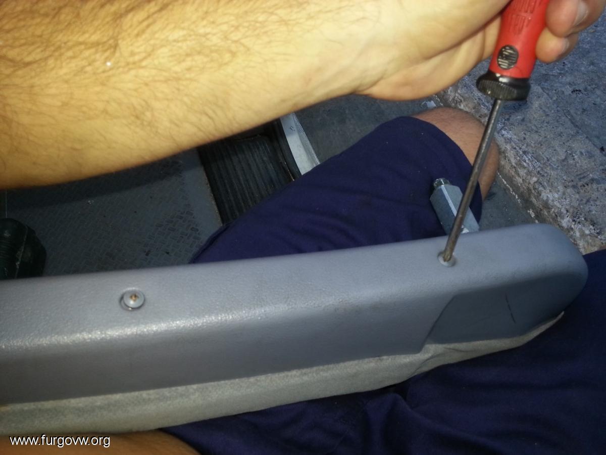

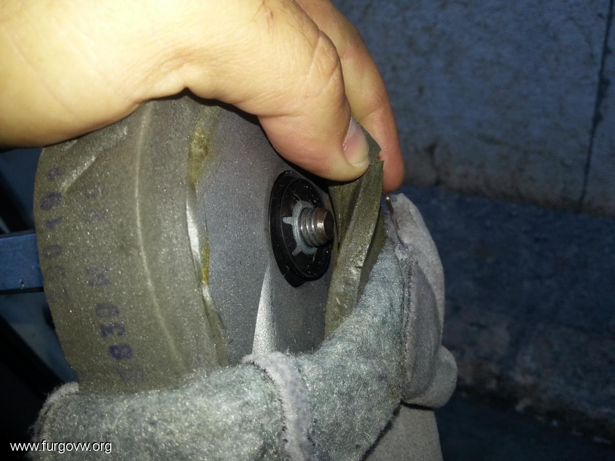

A ver si me aclaro, en mi Vito MP, no veía tapa en el eje, por lo que he desmontado la cubierta plástica inferior del apoyabrazo y destapando la tela veo el eje que parece ser para llave allen del 8.
hormiga729, si es a presión, te agradezco me expliques mejor como sale.

Una ves as echo esto con un destornillador plano le das al clip con cidado y sin  miedo que no se parte , u a vez que lo quitas se abre facil dento va una piecesita dentada que suele ser lo que se rompe es la que va enganchada a la varilla del pulsador del apoyabrazos

Para sacar el apoyabrazos del sillon tienea que meter los dedos entre el apoyabrazos y el sillon y tirar esta muy duro pero sale
