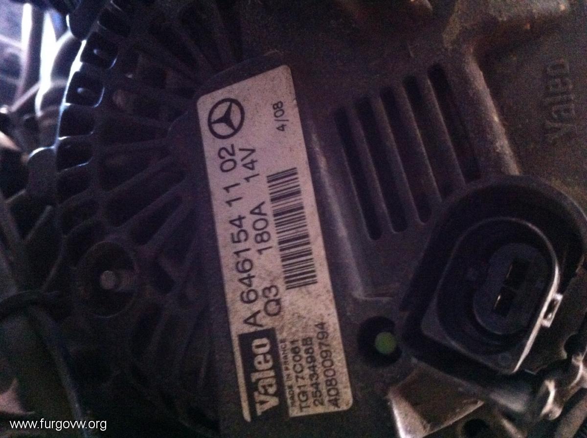

Buenas tardes,
Tengo un problemilla para localizar la conexion D+ en mi alternador.
Os comento. Tengo una vito 396 del 2008. El aternador es un valeo.
Estuve mirando este fin de semana para conectar el cable a toma, que es lo unico que me falta ya de toda la instalacion electrica.
Y me encuentro con que en mi alternador solo aparece la letra B+ y aparecen dos agujeros con una especie de esparrago , pero he intentado enroscar una tuerda y no lo he conseguido, hay mucha separacion en el surco de la rosca y no parece que se pueda enroscar ahi una tuerca corriente.
La duda es, como puedo localizar cual es la conexion D+ si no aparece la letra por ninguna parte.
A ver si puedo acerle mañana una foto y os lo enseño.
Muchas gracias por el brico, la verdad esque sin esta informacion no lo ubiera podido hacer.
wisiguaru
Buenas tardes de nuevo,
He realizado unas comprobaciones en el alternador ya que no he casado cual es el conecto D+.
Os comento. He conecto un cable a los dos esparragos con rosca que salen del alternador y e medido con un multimetro y he podido observar que esos dos esparragos no generan corriente.

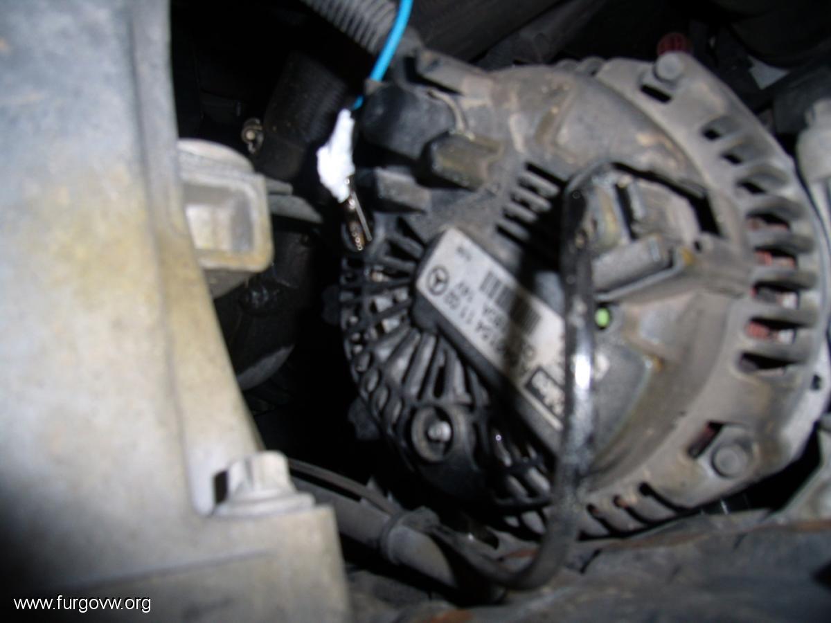

Os adjunto una foto para que veis un poco como es mil alternado.
Creo que la salida D+ es la que tiene un conecto de fabrica de donde sale el cable que se en la foto y que entiendo que ira para el  marcador del piloto, pero simplemente es una suposicion.
alguien con mis idea que yo sobre este tema me puede echar una mano, estaria muy agredecido.

Os explico un pcoo la imagen.
El cable azul es el que yo e tirado desde el rele de 20amperios asta aqui. El cable negro que esta la derecha, que casi no se ve porque esta tapado por un capuchon, es el cable que da corriente a la bateria.
El cable de mas abajo a la derecha no se cual es, entiendo que es el que da corriente al piloto.
Yo he probado los dos esparrogos que veis, uno el que se ve en la foto y el otro el de debajo a la izquierda y con el motor encendido y un multimetro no he visto que llene voltaje alguno...
Alguien sabe decirme donde esta el D+ en este alternado.
Muchas gracias.
alcasa
la salida D+ del alternador es la que activa el led rojo de carga de la batería, o sea, es el que genera alimentación a 12 v + para alimentar el led, al no verse claramente en tu alternador, supongo que debe de estar en el conector de la parte inferior derecha, de donde debe de salir también la señal hacia el cuenta rpm.
se me ocurre que se podría seguir esa manguera hasta el punto en que se dividen los cables en uno para el cuenta rpm y otro para el led de batería, y allí tomar la derivación hacia el relé de 20 Amp.

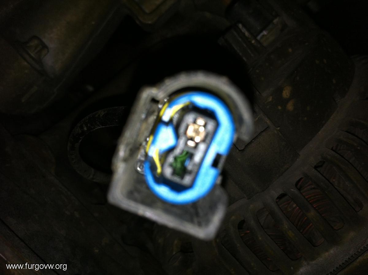

He estado revisando lo que me as comentado y he desconectado el conector que trae el aternador.
Despues de desconectarlo he podido observar que de las dos conexiones que trae solo se esta utilizando una.Por lo que solo sale un cable de este conector.
He quitado el conector y me he puesto a medir directamente en el alternador y con el motor enciendido una de las patillas (concretamente la que esta ocupada en el conector) me estaba dando 12 v. Pero mi sorpresa a sido cunado al tener el motor y quitar la llave seguia teniendo 12 voltios.
Por lo que he podido observar si quito el conector, se enciende en el cuadro de mandos el simbolo de la bateria. Lo vuelvo a conectar y al poco tiempo desaparece.
La otra patilla que tiene el alternadro (la que esta libre en el conector). Tambien he medido y hay si no he visto nada de voltaje 0.1 0.2 v , no mas.. :S
Creia que esta iba a ser la salida D+ de mi alternador... Pero por las mediciones que he tomado parece ser que no es.
Intentare acercarme a mercedes a ver si me pueden exclarecer algo....
A alguien se le ocurre como puedo hacer. Es posible que el alternador de mi furgo no tenga salida D+ ¿
Muchas gracias de antemano.

¿por qué no miras marca, modelo y/o referencia del alternador y lo pones en google?   te sorprenderás de los datos que encontrarás

Siguo investigando. He estado revisando lo que nos ha comentado nuestro compañero de revisar si despues de un rato deja de emitir corriente. Desgracidamente, no ocurre eso. La pestaña sigue emitiendo corriente , 12 v con algo. No se de donde los sacara, ya que sin llave no deberia de estar haciendo eso...
He estado revisando lo que nos ha comentado nuestro amigo  y visto algo de documentacion en google sobre el aternador.
Resulta que el modelo es el Valeo TG17C061, y por lo poco que e encontrado no tiene conexion D+.
Si os fijais en el siguiente enlace.
http://stock-available-automotive.blogspot.com.es/2011/02/tg17c061-valeo-alternators.html
En las especificaciones , columna C pone : B+ (M8/COM)... Entiendo por esto que mi alternador no tiene conexion D+ De igual modo me intentare acercar el lunes a mercedes a preguntar...
Lo unico que se me ocurre es observar otro cable que tengo lo localizado y ver si se generan 12v y cuando se generan y si se cumple los requerimientos de que genero 12 v solo al arrancar y despuer corte corriente, pues enganchar ahi, tengo que mirarlo.
Si no.. otra solucion que me ocurre es conectar un cable a la salida de 12 voltios que tiene el alternador y poner un interumtor en el cable que va asta el rele, de esta forma se podria abrir y cerrar el circuito cuando el coche estuviera encendido y ya tendriamos nuestra instalacion electrica funcionando.
Siendo esta opcion mas manual que la que nos sugiere nuestro creador del tema, claro esta, teniendo en cuenta todos los incovenientes que esto genera si se nos olvida darle al interruptor...
Pero es la unica solucion que le veo.

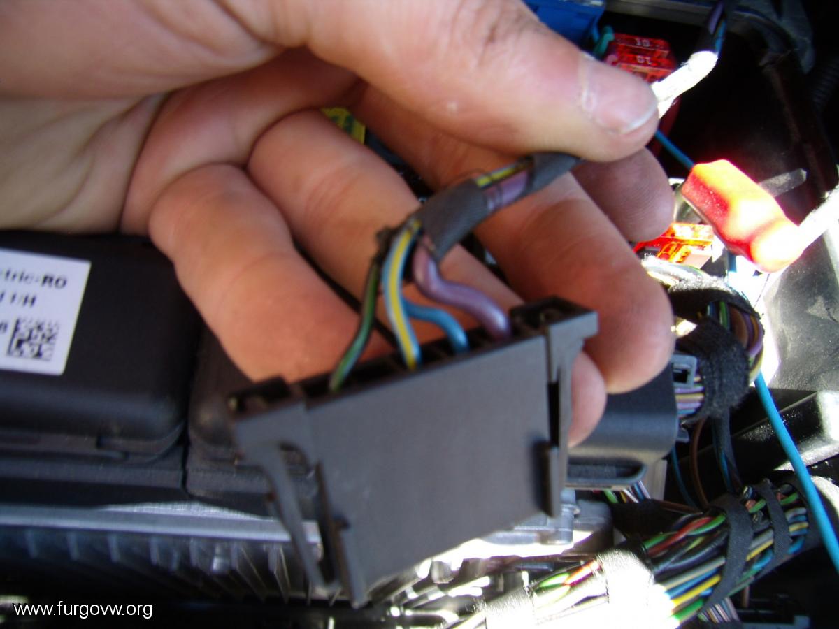

Pues bien, he encontrado un cable que cumple con este patron. Este cable esta en la parte superior de la caja de la centralida. Se trata de uno conector que trae 4 cables, Uno verde y negro otro  azul y amarillo, otro azul y el ultimo morado.
Os lo muestro.

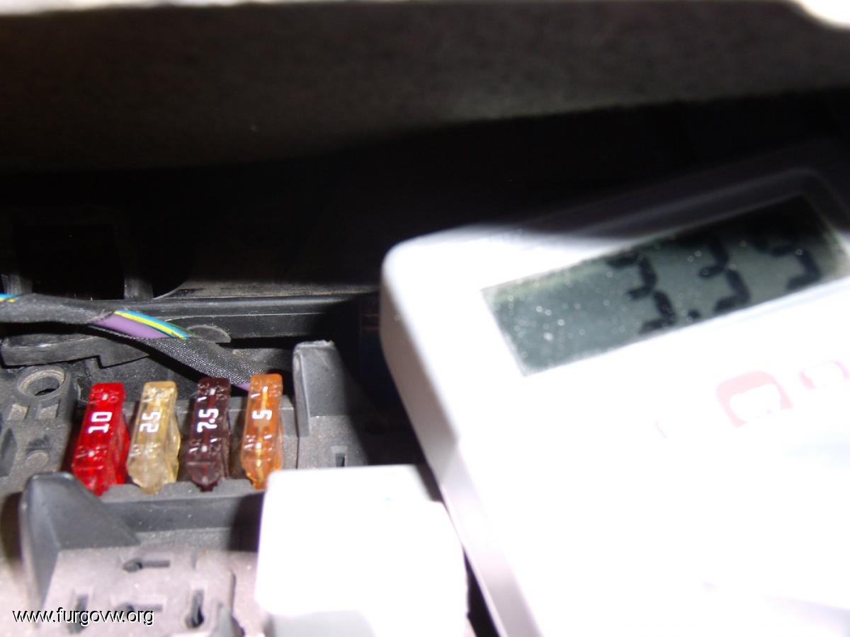

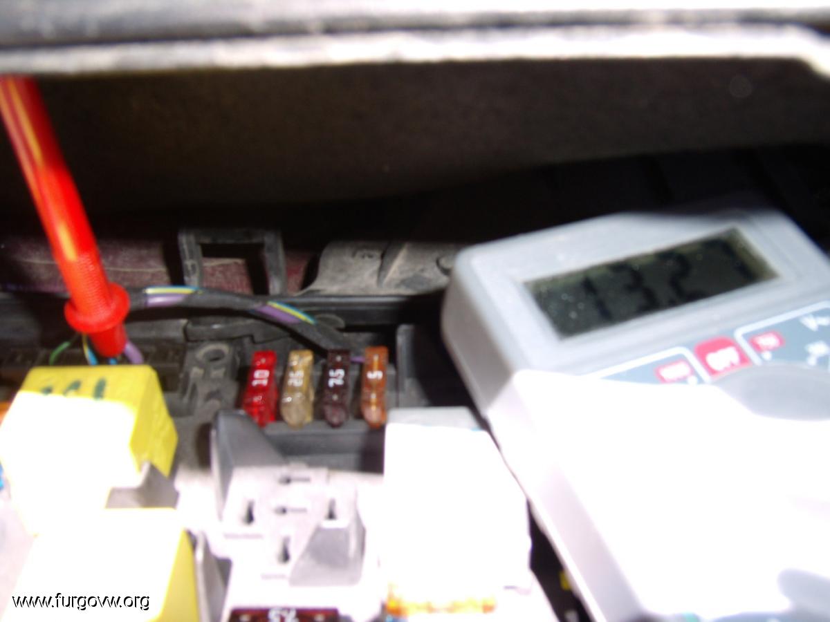

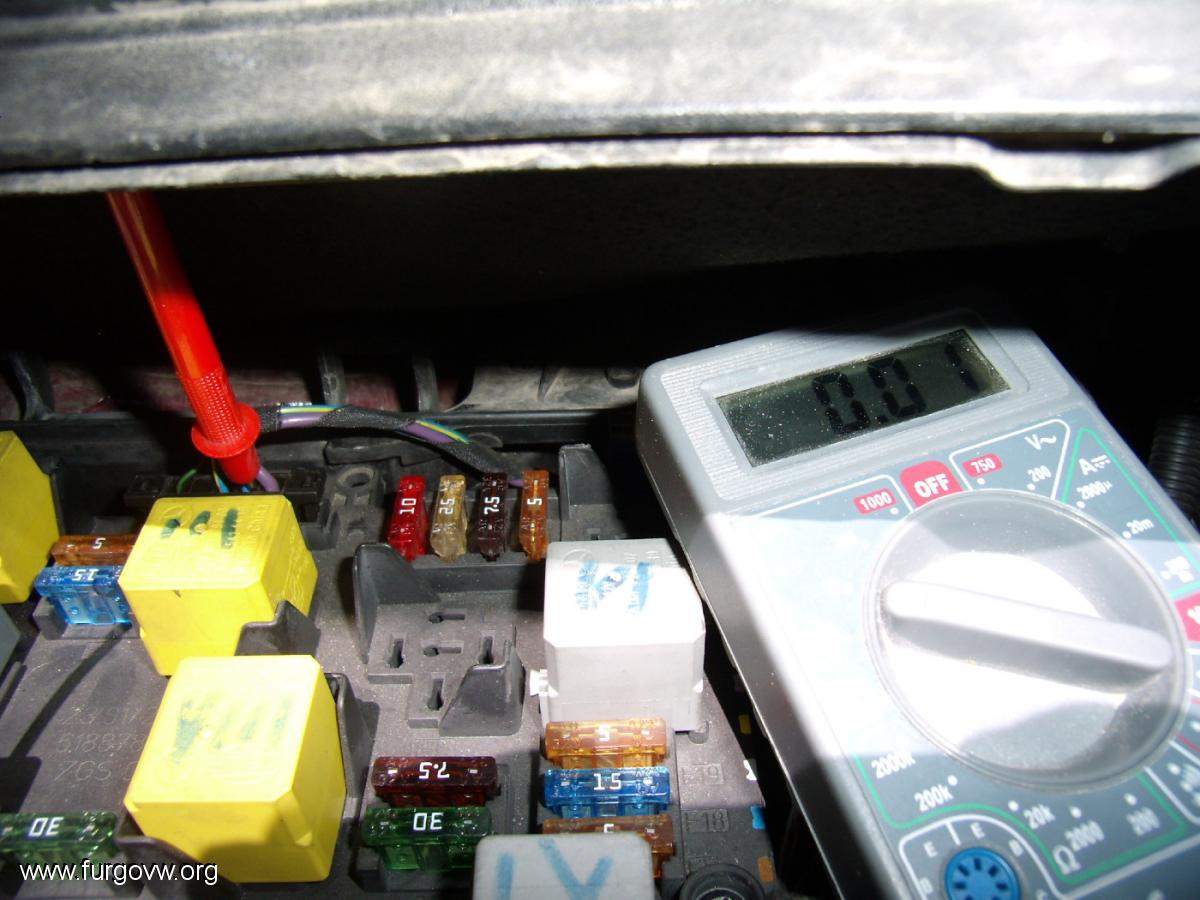

He estado midiendo con el volimetro varias veces para ver su comportamiento. Y esto es lo que se veia con el segundo contacto dado, sin arracar el motor, no aparece nada de corriente que pueda activar nuestro rele de 20A:
Despues he arrancado el motor y esto es lo que daba:
he probado a acelerar y a dejarlo un rato largo por si debaja de dar corriente y ni ha subido el voltaje ni ha dejado de darlo.
Despues he parado el motor y ha saltado un rele que tiene la caja de la centralita (asi la llamo yo, no se si tendra un nombre especifico.) No se que rele a saltado, simplemente lo oigo saltar.
Una vez que salta te deja un voltaje muy pequeño de 3.3 voltidos durante 20 segundos y vuelve a saltar hasta que lo deja otra vez a 0.
He realizao varias veces la prueba para confirmar que el patron siempre se repetia y así ha sido.
