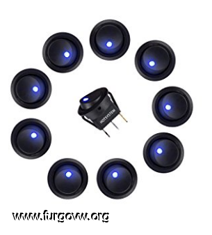

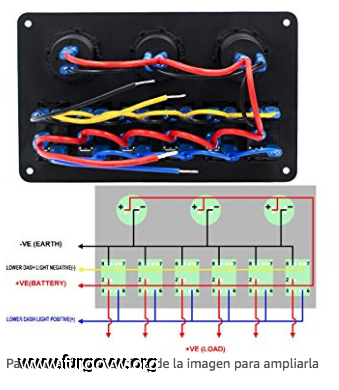

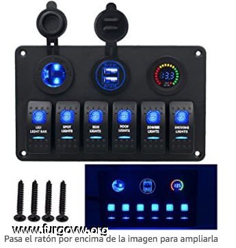

Acabo de ver un panel de interruptores de 12v , en AMAZON y están tanto los (+) como los (-), en serie..y pone que cada interruptor aguanta hasta 20A, esto es correcto.??
Puedo hacer lo mismo con los interruptores que son individuales como  estos..??
lo digo porque así ahorro cable

Por poder, puedes hacerlo siempre que calcules bien la sección de cable. Las salidas de cada interruptor si que tendrian que ser individuales para cada consumo, si no cerrado uno cierras todos, supongo que eso ya lo tienes en cuenta. Lo de que los interruptores aguntan 20 a, pues si lo dicen supongo que los soportaran, pero yo viendo ese cable no haría pasar varios consumos de 20a por el, no creo que sea de mas de 4mm. Los que tu quieres montar son a vista como los que llevo yo montados y soportan maximo 16a, y yo tampoco me fiaría de ellos para esa intensidad, solo los uso en lineas de poca corriente. Por ahorrar cable yo no uniría consumos, al menos en los positivos. Siempre es más seguro tener cada linea diferenciada y protegida por su correspondiente fusible. En seguridad no es algo en lo que merezca la pena ahorrar.
El problema es la distancia.. desde donde están los interruptores , hasta donde tenía pensado que iban a estar todas las conexiones con su correspondiente caja de fusibles..
Lo que haré , será llevar la caja de fusibles donde se encuantran los interruptores.. que son unos 2 metros.. esa caja va conectada a un cable que va directo desde la batería de 10mm y luego sacaré un cable por interruptor con sección 2mm, pondré fusibles de 10A, por si aca.. no vaya a ser.. tampoco voy ha hacer  consumos superiores , nevera de compresor , luces, y calder Kampa Geyser con su correspondiente bomba de agua.. y los negativos.. los llevaré a un shunt que va directo al negativo de la batería...

Yo veo bien tu planteamiento. Te recomiendo poner fusible tb a la salida de la batería en el cable de 10mm para proteger esos 2m, no se si ya pensabas ponerlo. Para nevera y luces te llegan los fusibles de 10a, yo a la nevera le puse cable de 4mm pero por calculos el de 2.5 le llega.  Del calentador de agua desconozco el consumo, pero supongo que si le vas a poner cable de 2mm sera porque no es muy elevado. Ten en cuenta que estos aparatos en el arranque suelen tener picos de consumo elevados.

este cuadro a ver si puedo enviar alguna foto.. pero estaría compuesto por 5 Interruptores de los cuales su distribución es:
-2 Interr.para  Luces LED, Cama y 2º Fila (Mesa)
-1 Interr. para Caldera
-1 Interr. Nevera
-1 Interr. Tomas mechero (usb)
y me queda uno para lo que sea.. a parte ese cuadro lleva un Voltimetro/Amperímetro.. no se.. yo creo que está bien.. alguna sugerencia más.. algun termómetro o algo.?? jaja
