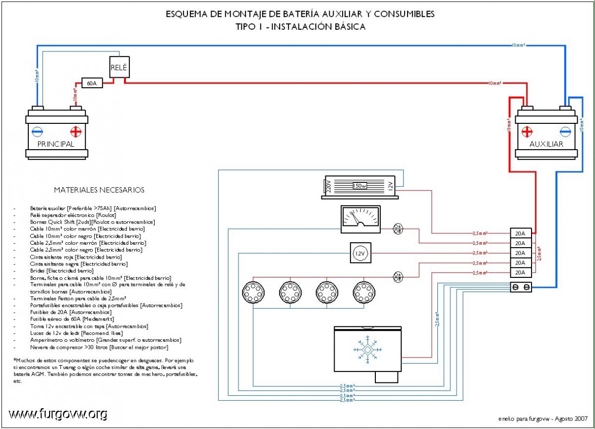

Entonces, si no entiendo mal lo que me comentas, si hago las conexiones desde la batería secundaria tirando de los polos positivo y negativo, y no sacando el negativo de la chapa, no debería de tener mayor problema, verdad?
aghast
Cita de: jurrutxurtu en Noviembre 04, 2017, 19:09:52 pm
Gracias de nuevo aghast
Así es jurrutxurtu.
No obstante, te animo a que te pases por uno de lo mejores hilos referente a instalaciones.
Manual Instalación de Batería Auxiliar y Consumibles para Furgos Camper
https://r.tapatalk.com/shareLink?share_type=t&share_fid=9970&share_tid=16027&url=https%3A%2F%2Ffurgovw%2Eorg%2Findex%2Ephp%3Ftopic%3D16027
Aquí te dejo el esquema básico, que viene totalmente detallado en el hilo que te comento.
Un placer haber sido de ayuda.
jurrutxurtu
Muchas gracias por la info.
Creo que ya que me voy a meter en faena, cambiare la instalación para seguir este esquema que me pasas.
