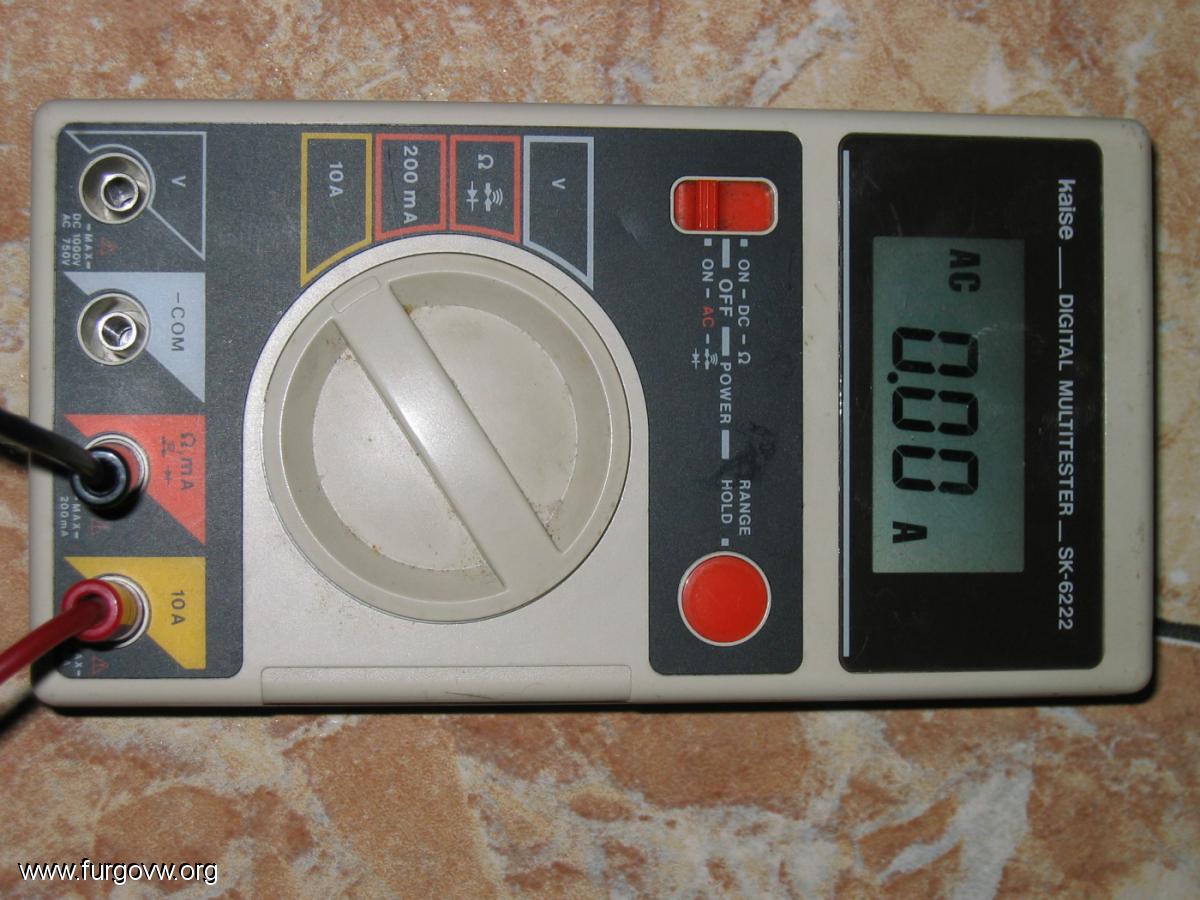

Me he agenciado un tester, y el primer problema que tengo es como colocar los botones :o  para que me lea amperios cuando lo conecte a la batería de la manera que me habeis dicho.Mando una foto con los cables y posiciones del tester puestas a güevo por mi, y me decís si sois tan amables como es la manera correcta en que las tengo que poner a ver si me sale ese 0,1A de gasto fantasma que tengo con la furgoneta apagada y que me chupa la batería poco a poco y quitando fusibles puedo dar con la causa.Soy un completo ignorante en este tema ??? ??? ???

El tester tienes q ponerle el cable negro en el borne ''COM'', y el rojo donde esta. Esa es la posicion exacta para mirar amperios.
Entonces:
- una vez desconectado l terminal positivo de la bateria, le pones en contacto  el cable ''gordo''  del motor de la furgo, con la pica de color negro del tester, lo mejor es q la encintes para q no se pierda la conexion, sino...se andara soltando.
- La pica roja del tester la haces entrar en contacto con el borne positivo, q has dejado desnudo, para asegurar su contacto, encintalo tb, no qeda muy bonito, pero es la mejor manera de asegurarte q no fallen esas conexiones, sobre todo si estas solo a la hora de comprobar.
entonces el tester tendra q marcarte ese 0,1 A famoso, y ya podras empezar a desconectar cosas.

He puesto todo como me ha indicado muy bien pimpampum,he preparado el tester, he encintado la pica de color negro al terminal gordo que va al positivo de la batería,y cuando voy a hacer contacto con la pica roja en el polo positivo que he dejado desnudo de la batería,me sale un pequeño chisporroteo entre ese polo y la pica del tester, tendiendo a quedarse imantados(pegados), en ese momento lo que marca el tester fluctua entre 0,12 y 0,07, empezando inmediatamente a disminuir hasta quedarse  la pantalla del tester en 0.00..He repetido esta operación varias veces con identico resultado de principio a fin,con lo cual no se me fija consumo alguno en el tester para poder ir quitando fusibles.

El fallo de lectura del tester era culpa mia que lo tenía en ac en vez de en dc.Una vez subsanado el error, me ha dado fallo un fusible debajo de la columna de dirección(el de las luces de emergencia y cuadro de instrumentos). El problema que tengo ahora es que no se como quitar esa tapa para llegar a los cables, he quitado todos los tornillos ,y parece que se queda atascada por donde el bombin del contacto.¿Sabeis alguien como se quita esa tapa de debajo del volante?
