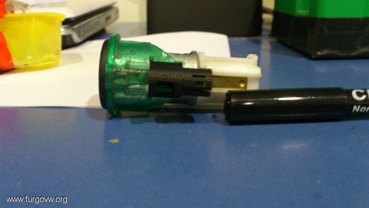

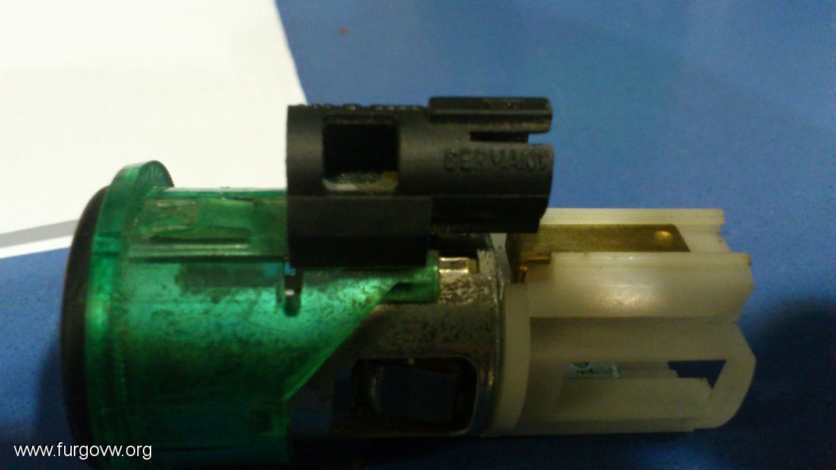

saltabaches
Esas fotos
Lo negro es el portabombillas
En esta otra foto se puede ver donde engancha la pestaña de la bombilla, es el agujerito rectangular
