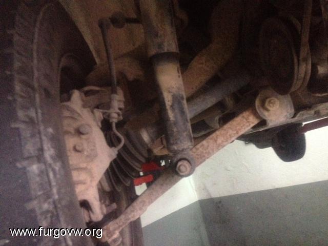

Ahora, tras las lluvias intensas de estos dias ha surgido un molesto ñic ñic en la parte delantera como de hierros resecos no se si me explico...
Lo de la lluvia podria haber tenido algo que ver?
Entraña algún peligro?
qué puede ser?
Gracias a todos por vuestra atención, disculpas por si es un tema muy repetido y saludos!!
En la ultima foto se observa cómo estaban los amortiguadores..,y la holgura entre el tornillo y la goma

Cita de: jotayeye en Marzo 02, 2013, 18:21:48 pm
Me sumo a la asociación de víctimas del ñic ñic. Pero no tengo localizada exactamente la pieza maldita.. si alguno de los que sabeis cual es pudierais poner una fotito de lo que hay que engrasar os lo agradecerian mis oidos muchísimo..
No tengo fotos pero... si te sirve... es la unión de los brazos de la suspensión (los que aguantan la rueda) con el chasis del coche.
juaninstr
a mi tb me pasaba algo parecido cuando compre la furgo, el q m la vendio me dijo q tenia q cambiarle la rotula de la suspension, se cambio y todo perfecto. ahora, no te se decir donde esta ni nada... :-X
EduKnight
Cita de: slowhand en Marzo 02, 2013, 16:08:24 pm
Pues ahí lo tenéis, el tornillo que queda a la derecha del brazo de suspensión donde está atornillado el amortiguador supongo que es el que hay que engrasar...
