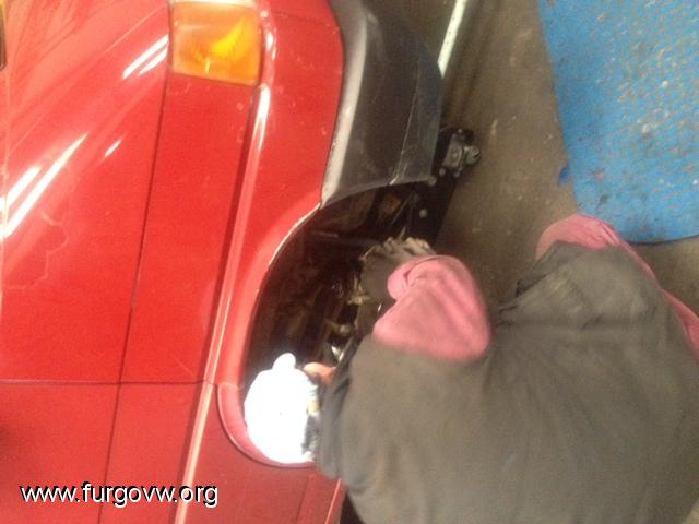

Yo antes gastaba una T4 del 93, y tambien hizo durante un tiempo el ruidito en cuestion , se le quitó cuando cambié una de las rotulas (creo que la de la suspension)(o si no la de dirección), me dijeron que la tenía mal en la ITV y no me quedó mas remedio...si tienes cómo hacer lo del "meneito" que te hacen en la ITV y lo ves desde un foso, se ve bien como la rotula se mueve hacia los lados (que no deberia)...
un saludo y suerte con la "grilloneta"....

Ha costado un poco mas de lo previsto pero al fín ha vuelto el silencio (...es un decir, pero almenos ya no tengo la sensación de conducir un sommier rodante, no se si me explico,jejeje). Hemos atacado todas las articulaciones.
