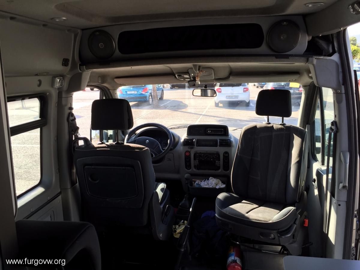

Este modelo de furgo tenía  las plazas levantadas respecto al pasillo, lo desmonte todo y puse toda la madera nueva pero mantuve, esta altura solo en la zona de asientos, porque lo veía práctico para los niños, además, cuando yo giró el asiento del conductor y acompañante, queda todo en la misma altura. Estos asientos también los he subido un poco, para cuando montamos mesa estemos todos a la misma altura.
Los asientos tienen buena pinta, créeme que es una ilusión óptica de la foto, sino llego a tomarla yo, no me la creo. Son asientos de un taxi, la espuma esta gasta dita y están forrados en skie. Pero por 20 euros, los cubriré con una funda y a rodar. Era una prueba, no sabía ni si cuadraria.

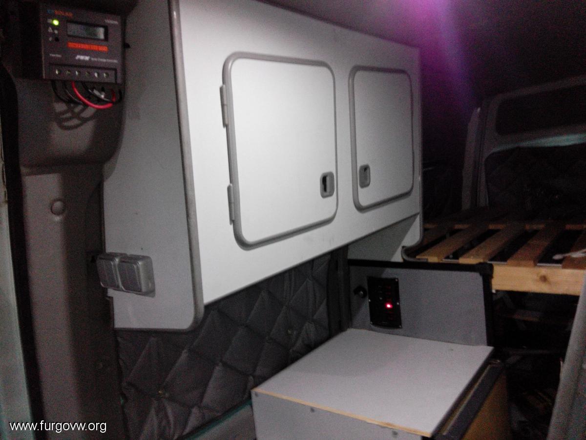

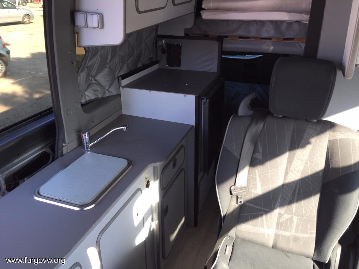

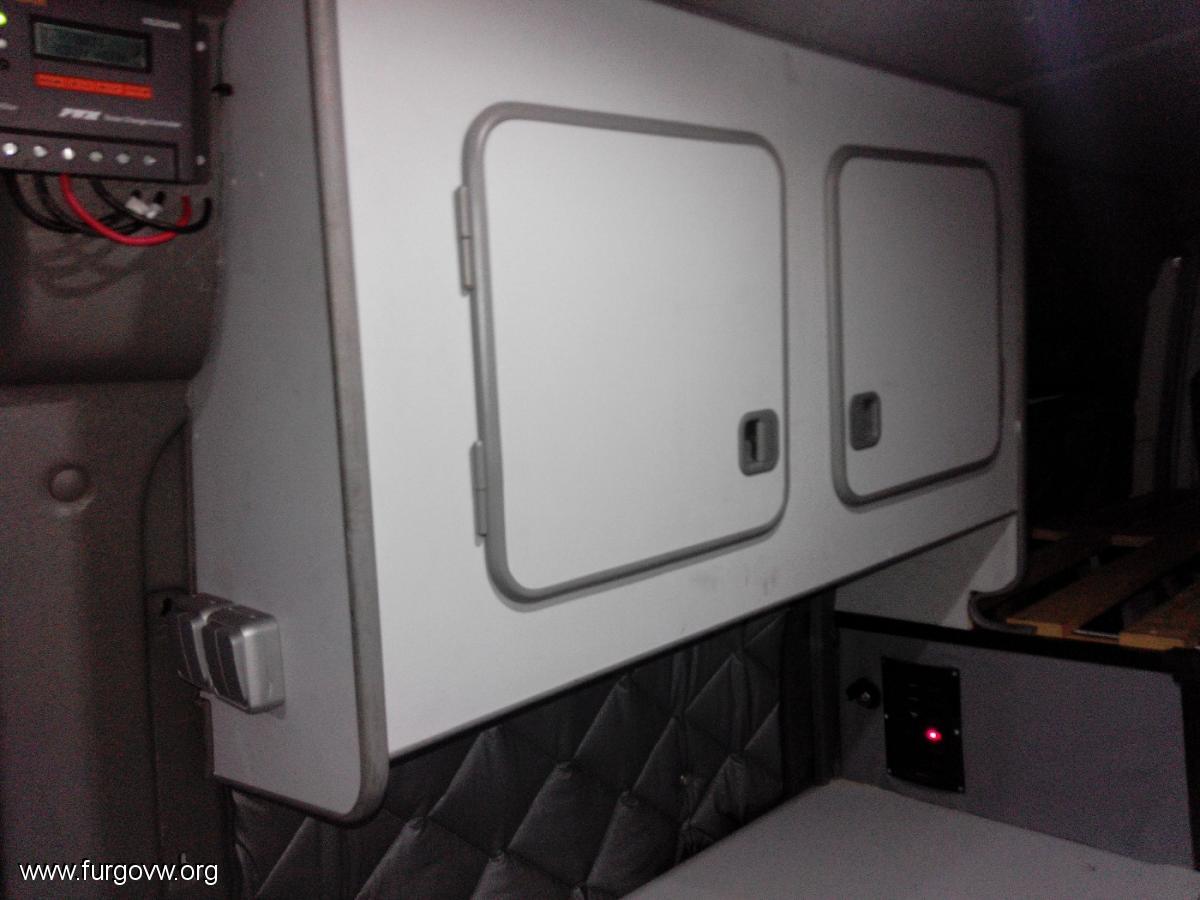

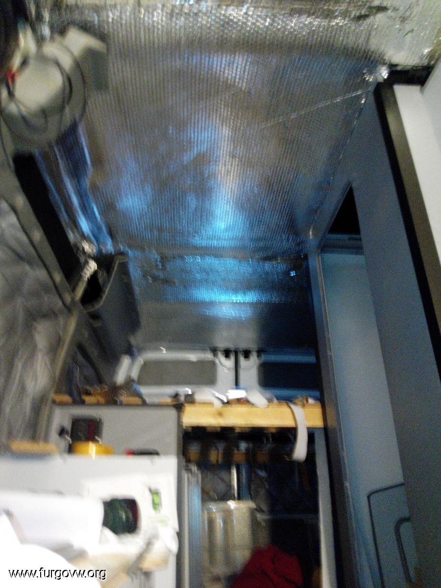

Este finde hemos añadido más espacio de almacenaje con un mueble sobre la cocina, hemos aislado mejor el techo, y hemos instalado las nuevas luces led y sus interruptores.
He añadido al techo una capa de aislante plateado del brico d... Y lo he colocado sin estar pegado al otro de armaflex. Tenía qué desmontar el techo para pasar cableado de las luces y aproveche sin ir al frío veo que el aislamiento nunca es despreciable.. La foto es un poco borrosa borrosa
El nuevo mueble para almacenar comida.

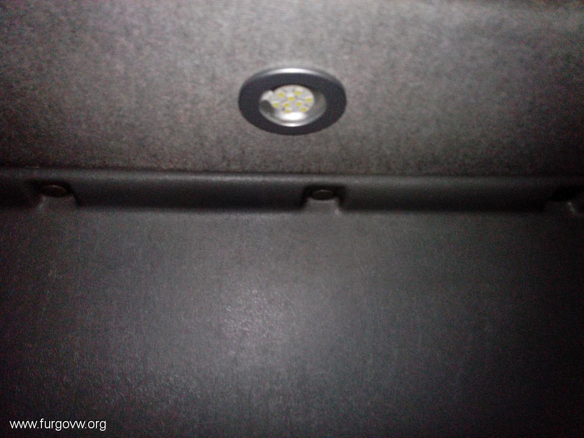

Y las luces esta es la foto solo de uno de los 3 focos que hemos montado
Espero os guste, sigo reutilizando los muebles que conseguí en el desguace.  Aún me quedan dos por hacer.

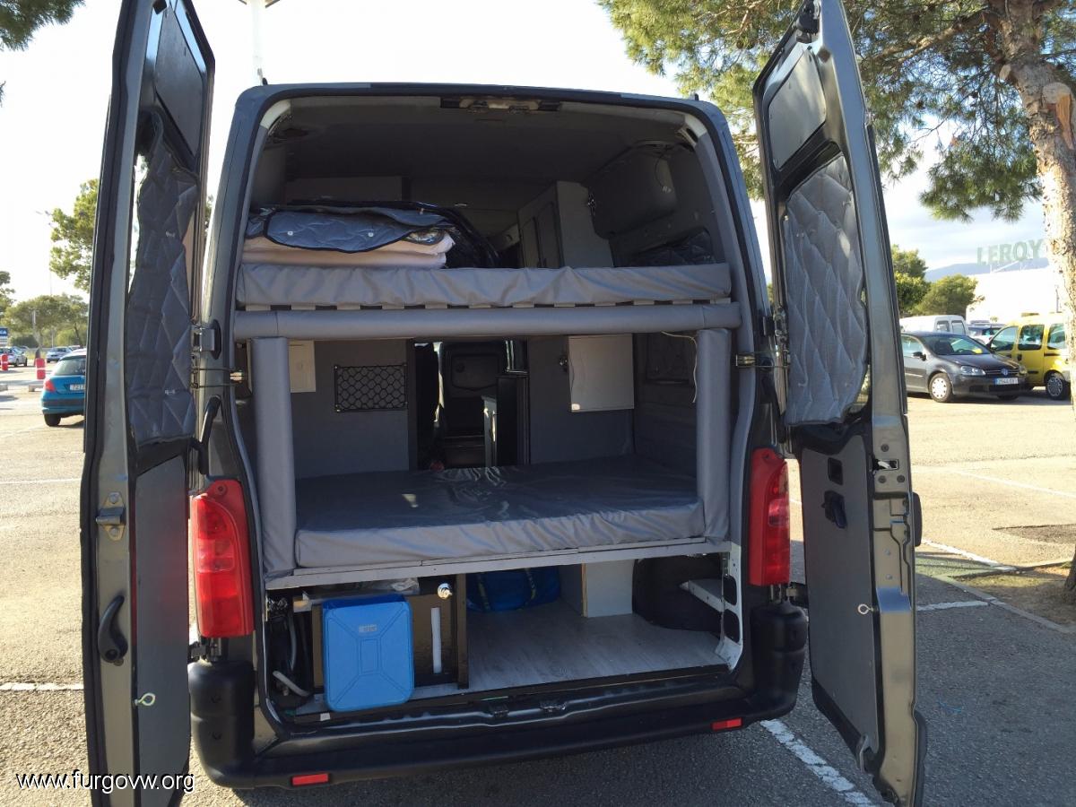

después de un tiempo sin usarla le ha tocado el turno a la sesión de pintarla y cambio de asientos, y tapizado de la estructura de la cama.
del lijado, enmasillado, pintado, etc... no pongo fotos fue largo demasiado largo
