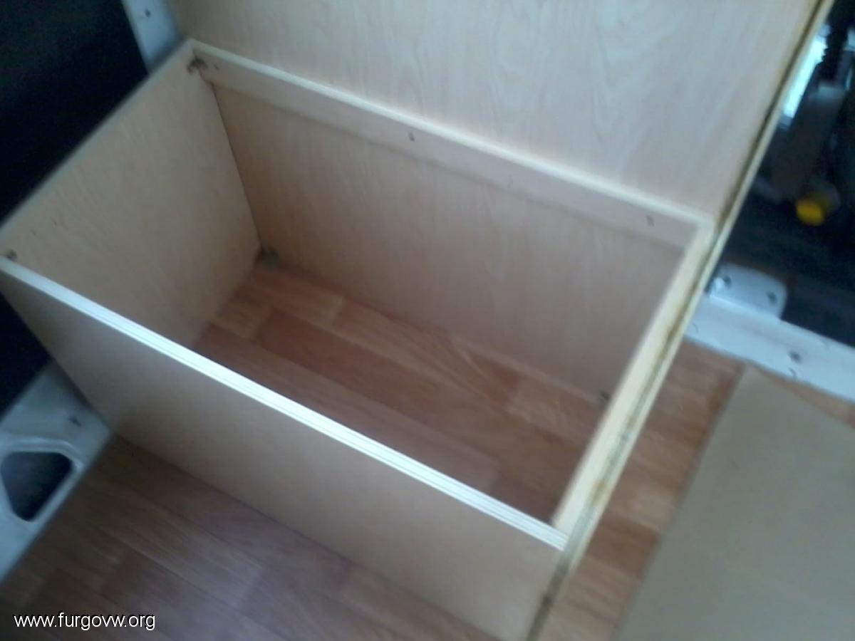

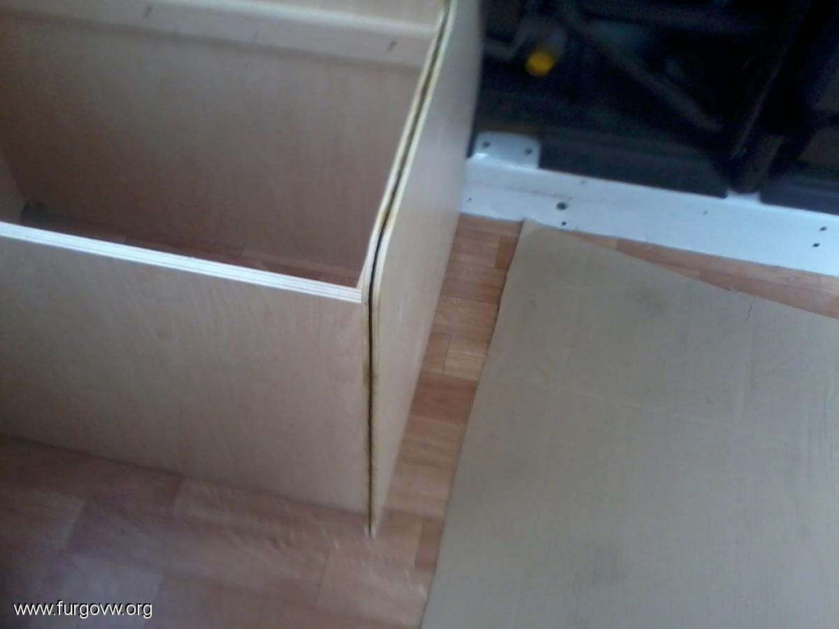

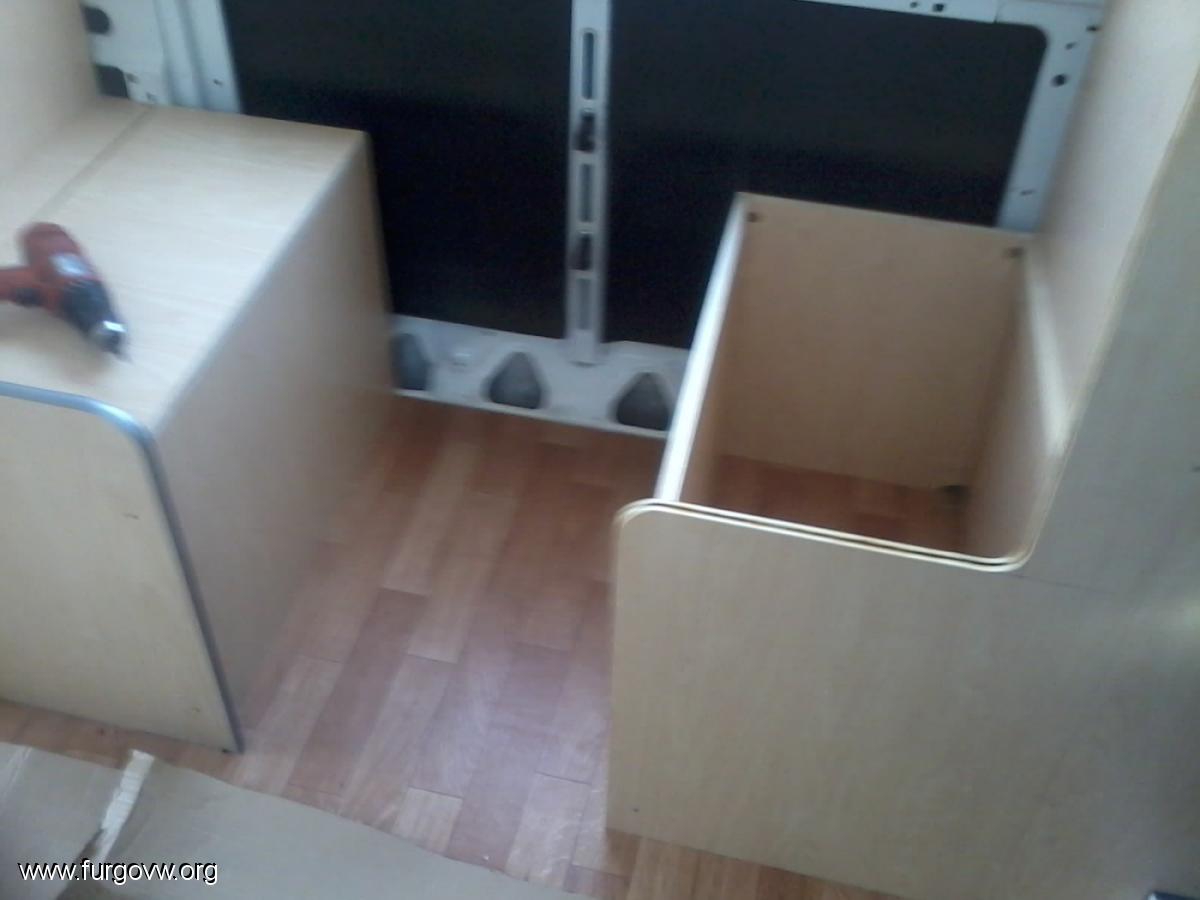

esta tarde en un ratito otro asiento
y mañana a buscar mas material electronico y etc
un saludo

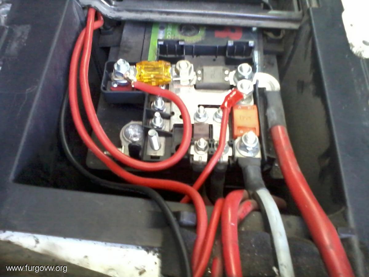

Julio 15, 2013, 22:23:06 pm #331 Ultima modificación: Julio 15, 2013, 22:24:42 pm por xbrujo

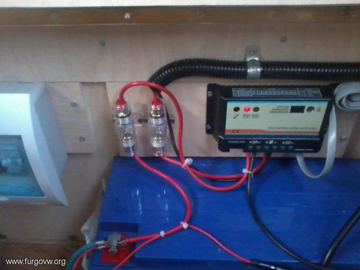

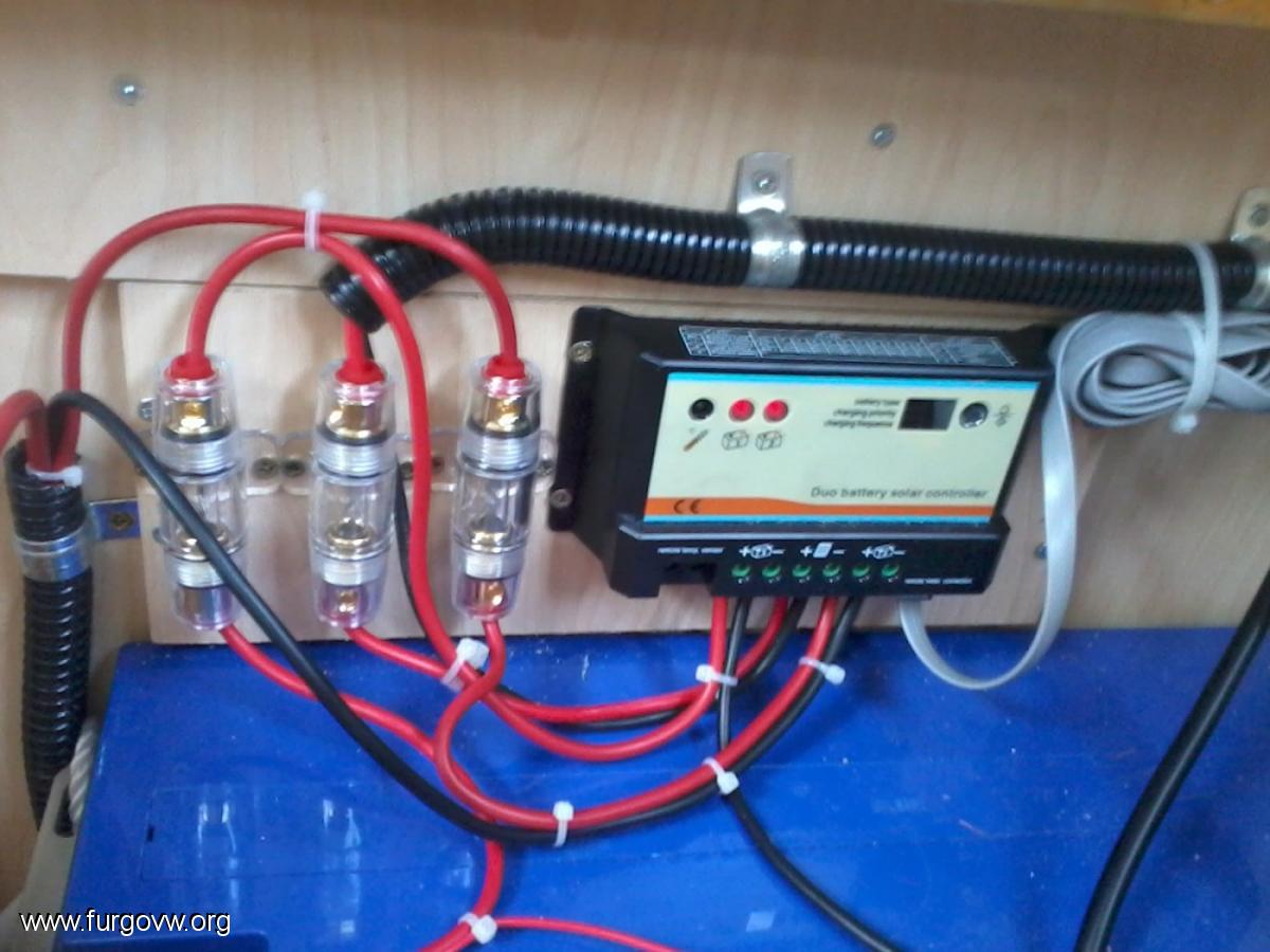

ya esta solucionado el temas de los fusibles placa solar hay tres puesto pero aqui hay dos

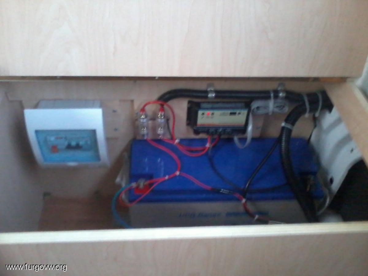

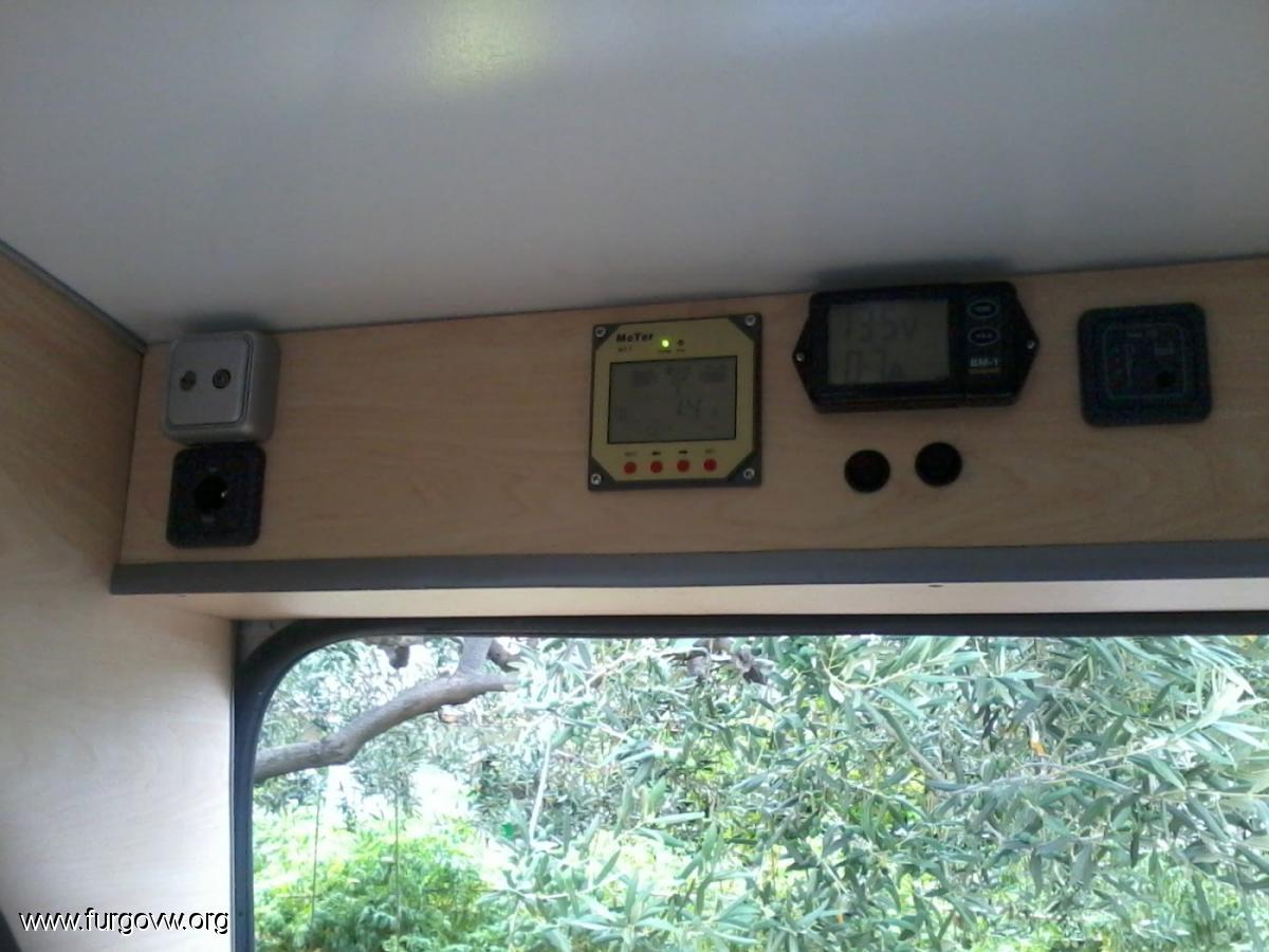

bueno ya he acabado el tema electrico 12v ya puesto los fusibles que queria y el convertidor waeco y el rele
y probando que funcione y si va bien al 100x 100 en cuanto se arraca  ademas ya sale la carga para las dos baterias en el regulador se ve ya las dos lunes rojas de fucionamiento bien
solo me falta poner alarma gas y boton para arraque del convertido fuera y el enchufe y ya esta y las dos tomas 12v esto chupaoooo ya

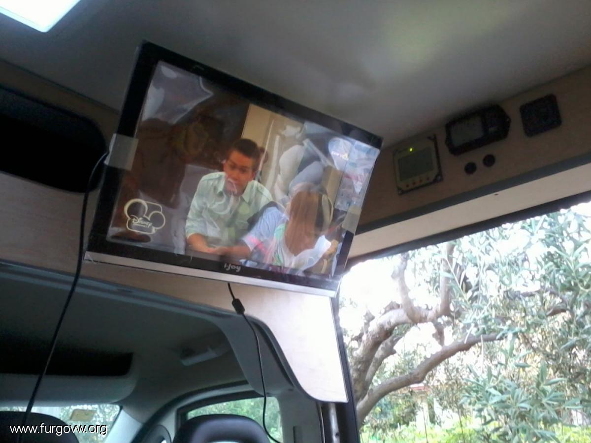

wenass hoy ya he comprado la tv 12v 19 led y toda la mañana liado con la mia con los cantos

dani_transalpino
Hola a todos. Hace tiempo que sigo el hilo, porque estamos tomando buena nota para algunas cosas en el proceso de camperización de la ducato de Nekane-Juanma. Hoy me han surgido algunas dudas y he aprovechado para registrarme en el foro y así poder participar.
Si no os importa, voy a ir al grano de mi consulta.

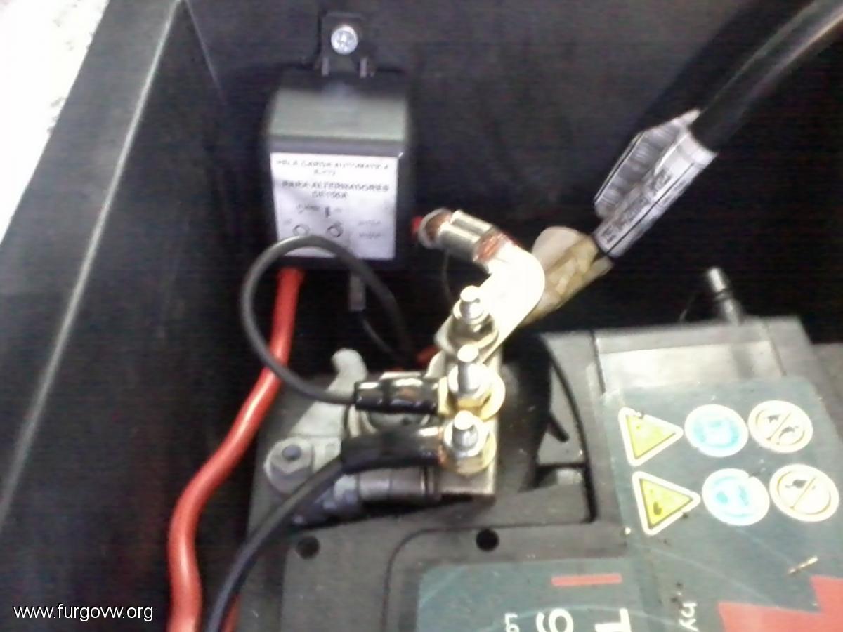

No entiendo la función del relé junto a la batería del motor. ¿Puede ser para poder mandar tensión del alternador hacia la otra batería del habitáculo?
Gracias.
Si se puede, quiero hacerlo. Si no se puede, quiero intentarlo.
ESERO
El rele cumple la misión de cargar la batería auxiliar cuando la furgo esta en marcha, lo tienes normal conectado mediante un cable al alternador que en cuanto detecta que este esta mandando carga abre para el paso de corriente, o lo tienes automatico, bastante mas caro pero de instalación mas sencilla que detecta que se genera la corriente y abre para el paso de la carga, este rele en cuanto paras la furgo y no genera corriente cierra para que los consumos de la furgo en la zona vivienda sean de la auxiliar y no generes gasto de corriente en la principal que pueda afectar al arrancar la furgo o a los consumos normales del vehiculo.
omd
            Nota: el relé automático sigue abierto mientras la batería principal le envía 12.6 V (más o menos) y se cierra cuando baja de esta (no sé exactamente a que voltaje, pero más o menos a esta tensión indicada).
            Podemos tener las dos baterías conectadas entre sí sin que nos demos cuenta  .loco2.

xbrujo
Julio 18, 2013, 22:44:45 pm #339 Ultima modificación: Julio 18, 2013, 23:10:07 pm por xbrujo
((((pues no porque el nasa marine me dice la tesion cuando  carga y si no carga claro estoy informado del rele en todo momento como va su voltaje el que me manda))))

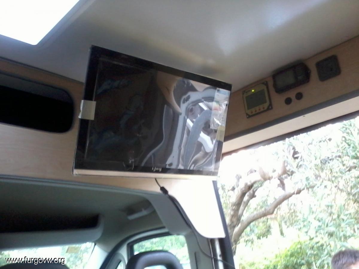

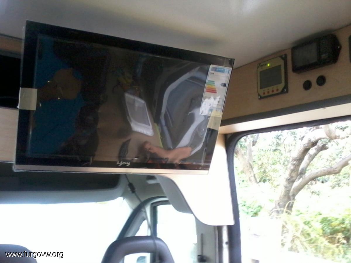

ayer pille la tv 12v a hay la foto

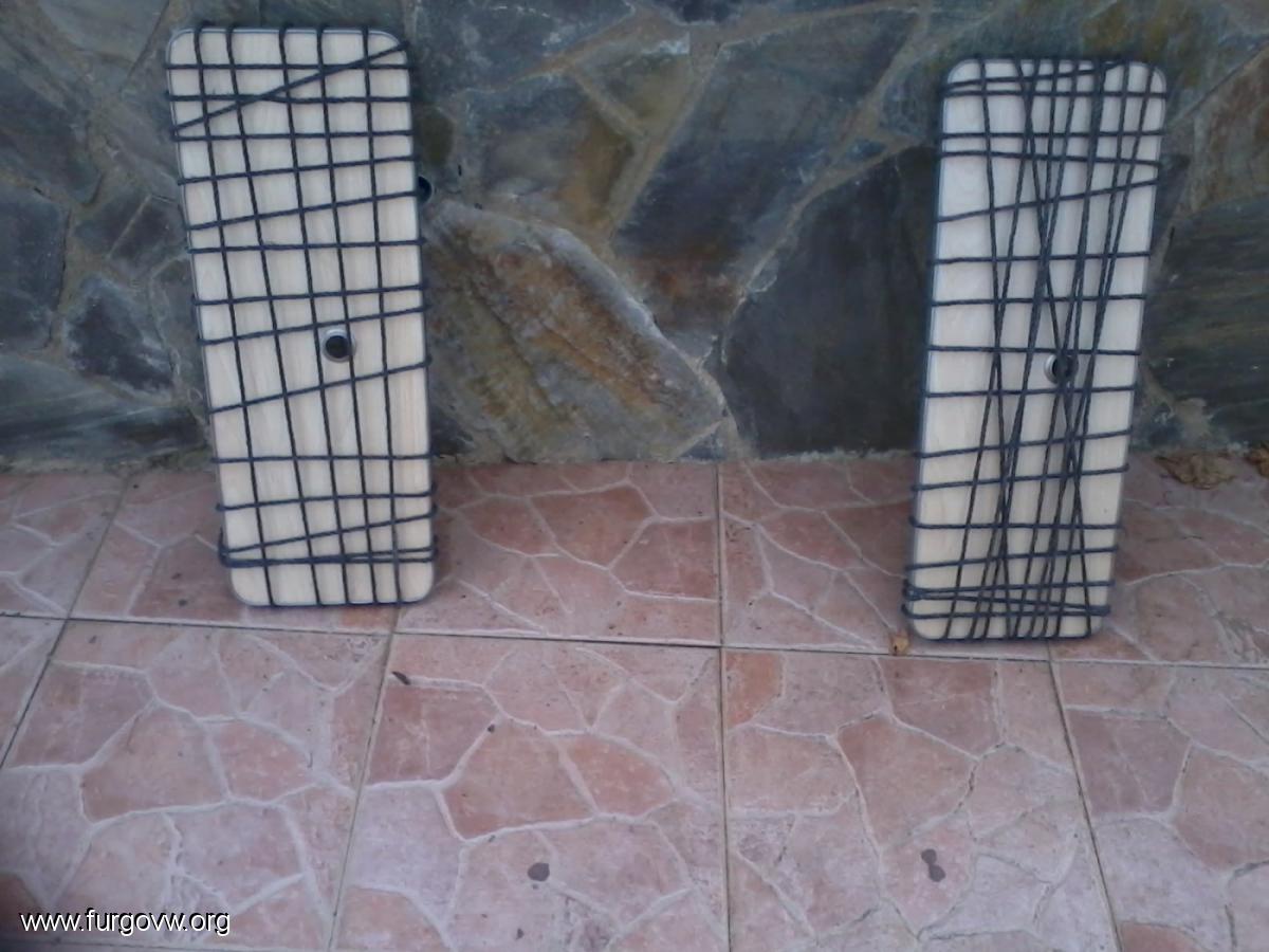

el jaijo

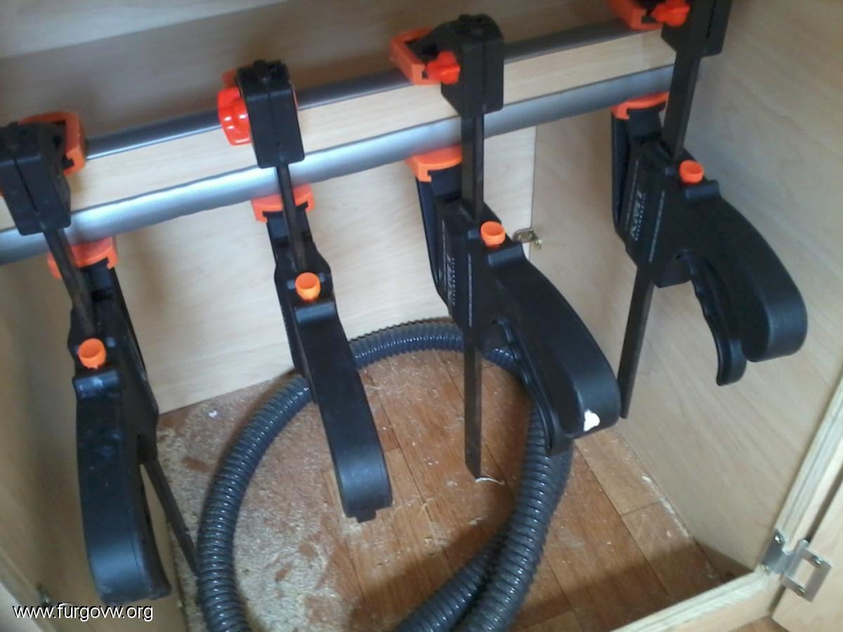

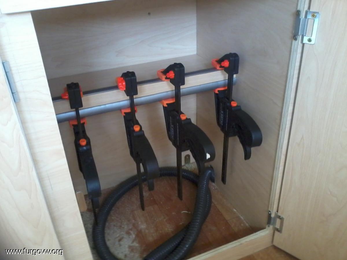

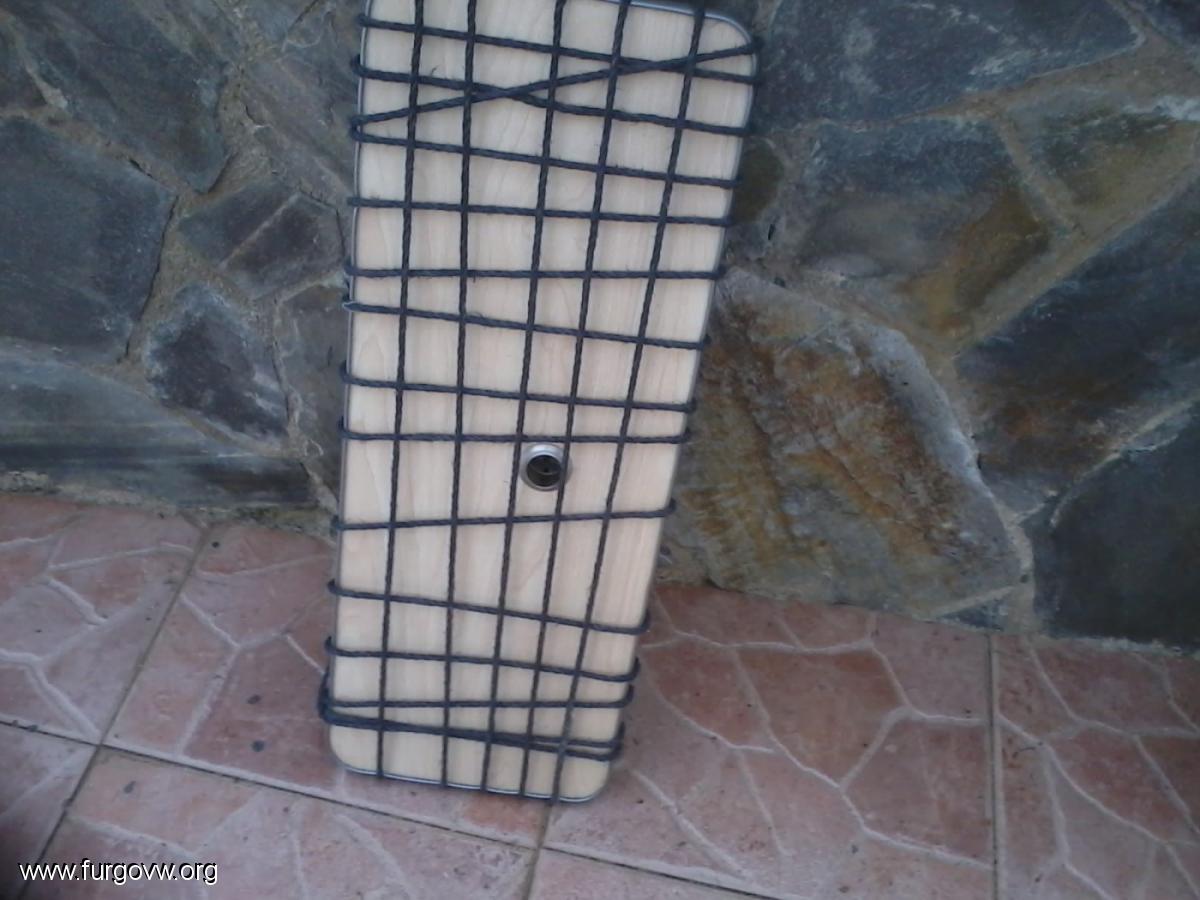

Muy guapas las redes atrapa-tablas, donde las compraste??
.meparto .meparto .meparto .meparto
draguan
Cita de: el jaijo en Julio 19, 2013, 01:24:44 am
.meparto  .meparto  sabes si las habia atrapaneveras???   jojojo
xbrujo
tablas jaja  .malabares .malabares .malabares
Cita de: draguan en Julio 19, 2013, 11:14:48 am
eso neveras que yo sepa no pero te la hago jajaja .malabares .malabares

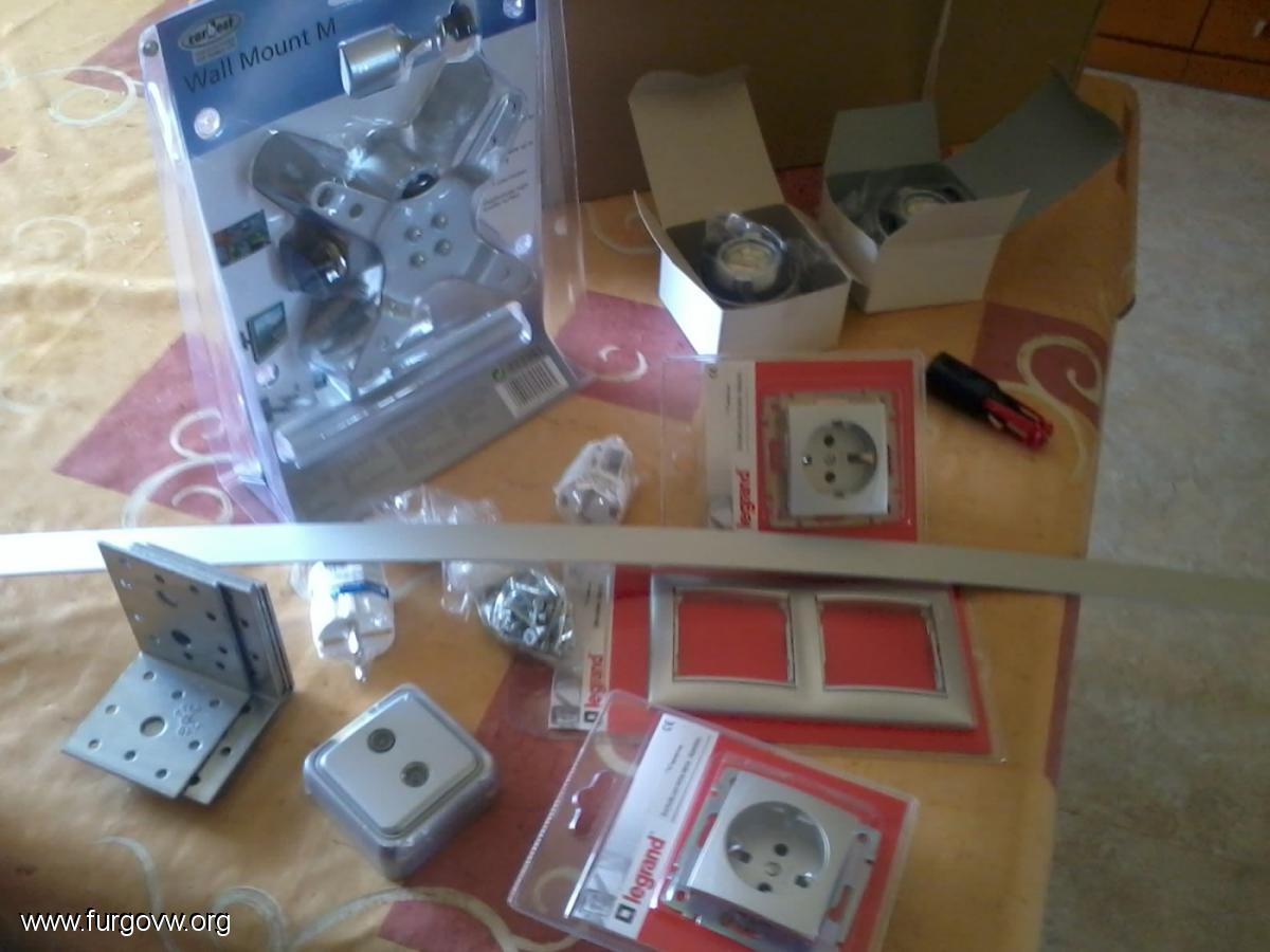

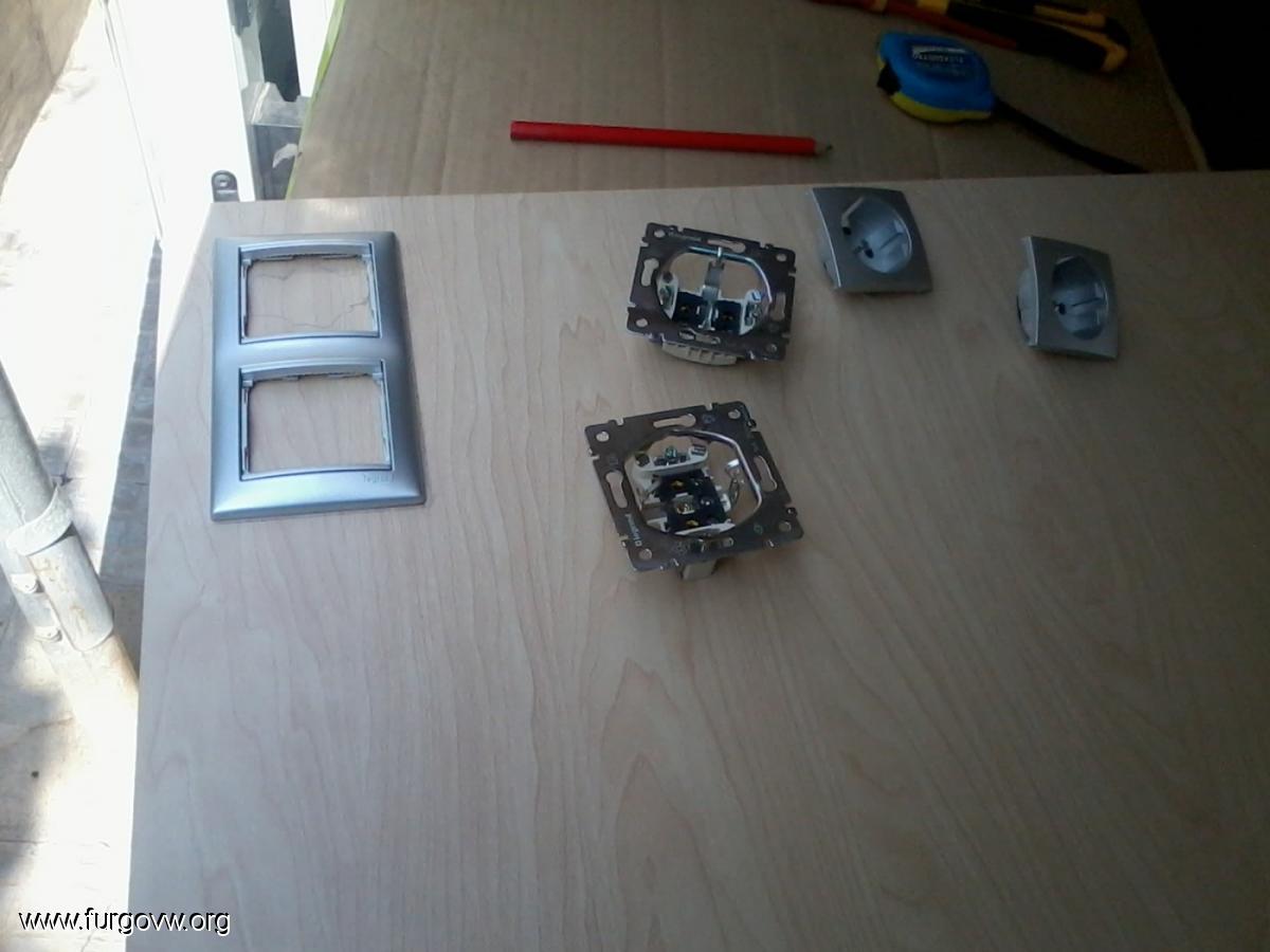

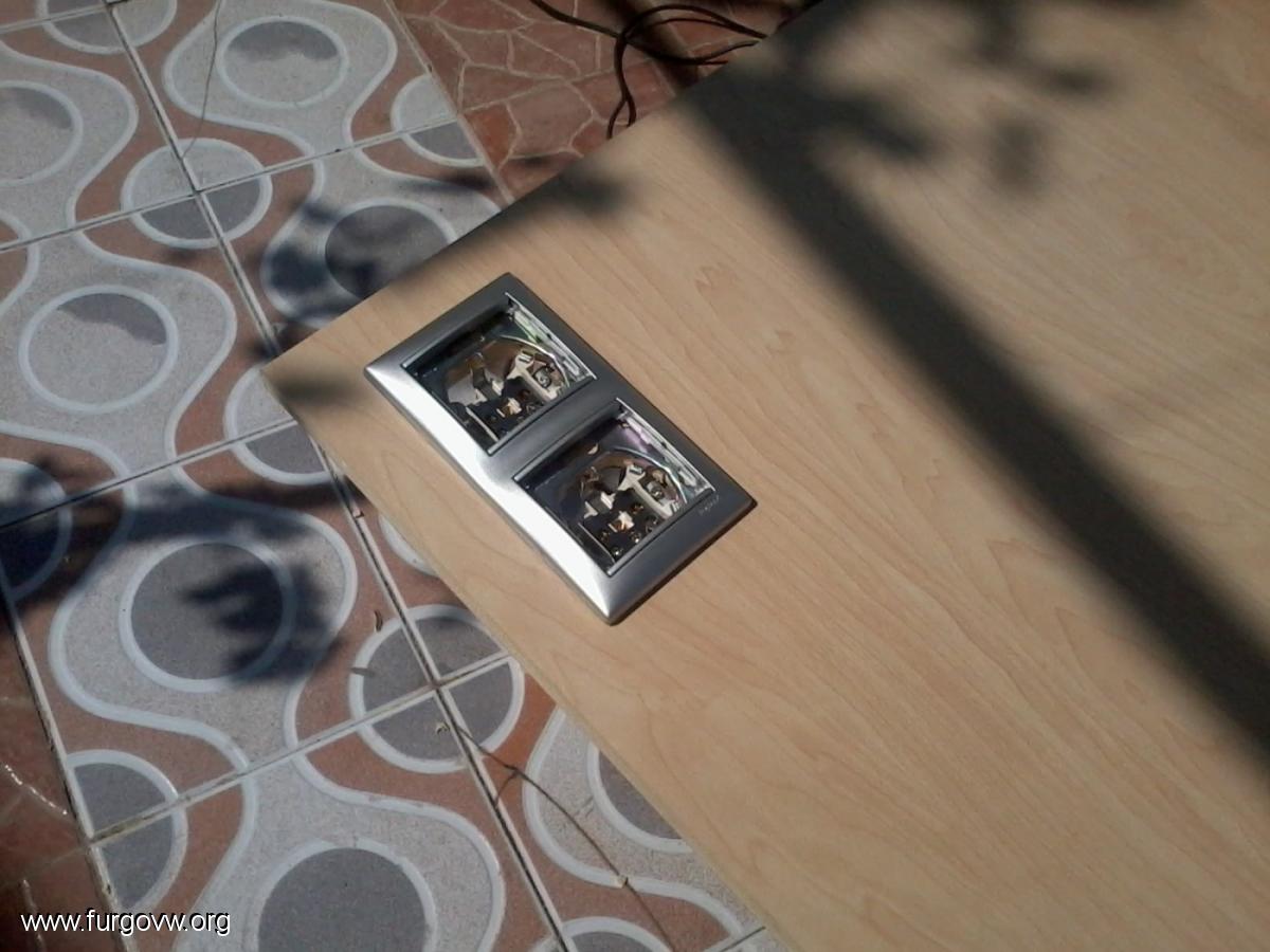

hoy de compras unas cositas
unos enchufes y el soporte tv y unas escuadra mejor unos escuadrones  y unas luces que me faltavan como llevo pocas juju a el aluminio para el vancon de la cocina
un ya tengo faena
un saludo
omd
Cita de: xbrujo en Julio 18, 2013, 22:44:45 pm
           Cargando no está, están conectados en paralelo (igualando tensiones), verás que las dos baterías tienen la misma tensión (más o menos) y cuando corta el relé automático de Nagares varían las tensiones.    Sino hacer la prueba de continuidad en el relé y probar soltando una de las tuercas de apriete del cable (+) que pasa por el relé y veréis como se desconecta (en parado, sin el motor en marcha).
           Igual el nasa marine hace alguna otra cosa, como cortar la entrada principal, no lo sé porque no lo he utilizado.   Igual me confundo pero ya he cambiado un par de veces el relé y todos funcionan así al igual que a otros compañeros con el mismo relé.
          Ya haces alguna comprobación ya nos comentarás, tengo curiosidad  ???.

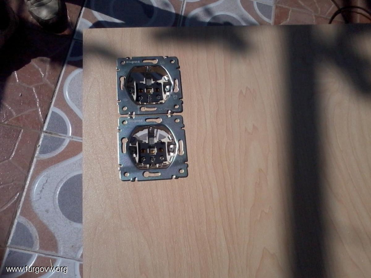

hoy un ratito de chucherias
un saludo

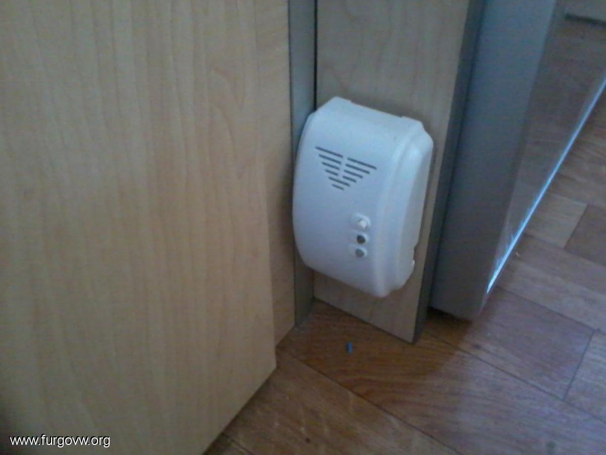

y puesta ya la alarma gas
