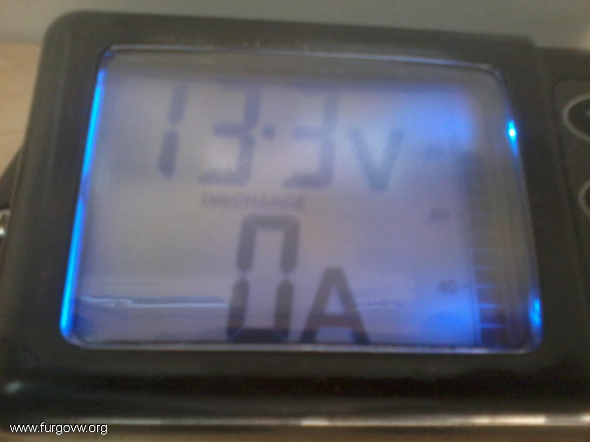

xbrujo

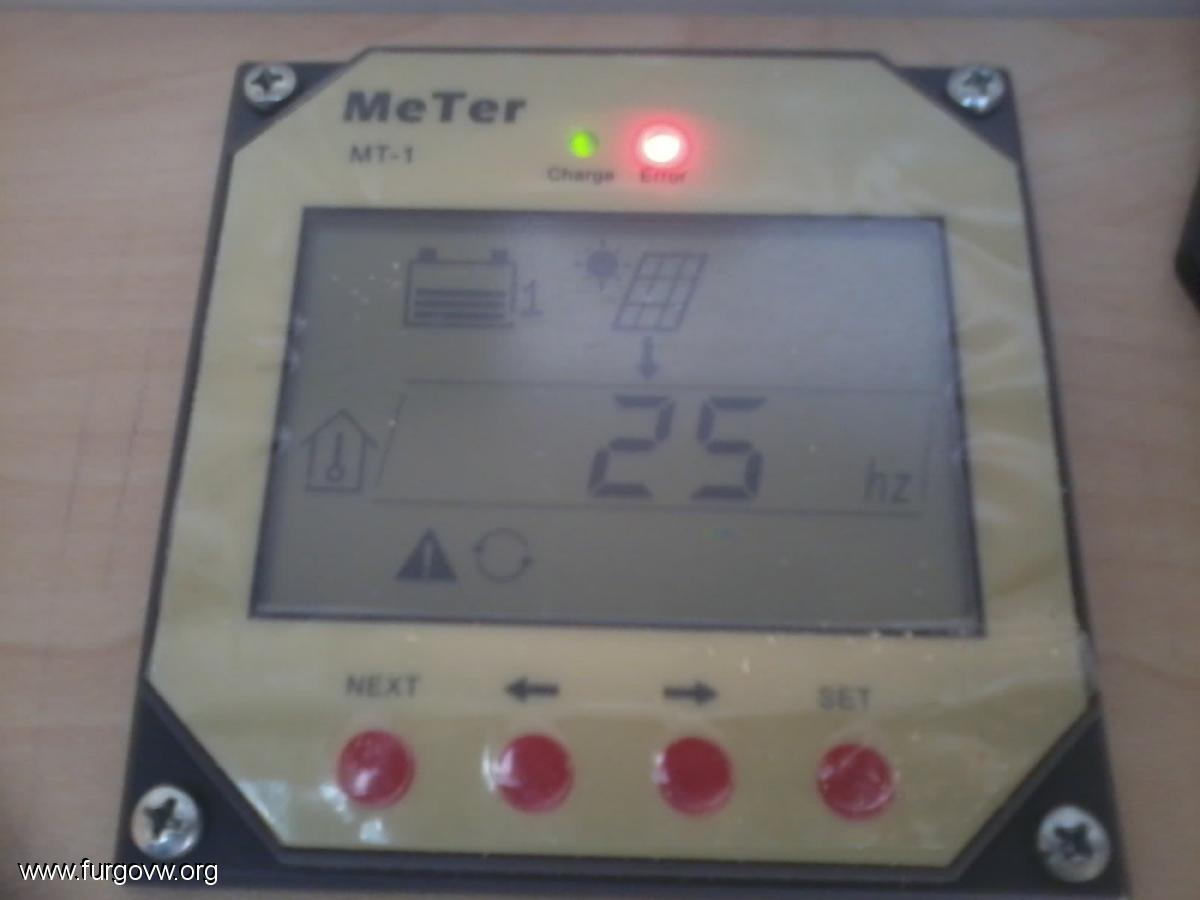

hoy como dige estoy liado con la luz y sistemas 12v
un saludo a todos
payo mañana subo la fotos del perfil
aqui el nasa marine sin consumo de nada
da un fallo por la falta de la otra bateria pero ya cargado la de servicio

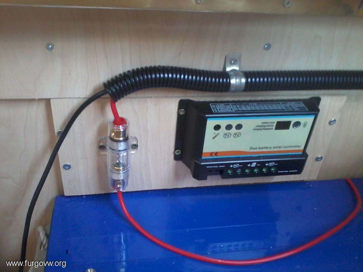

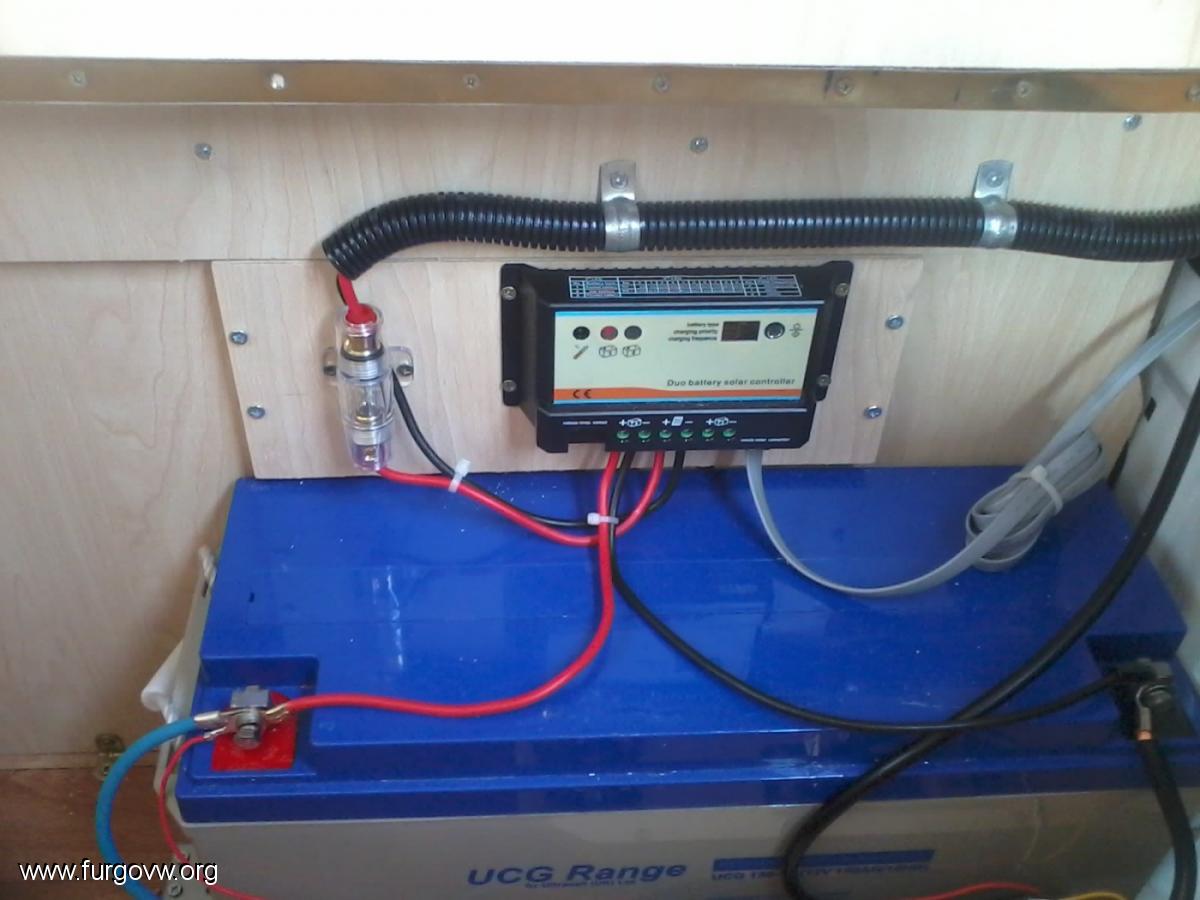

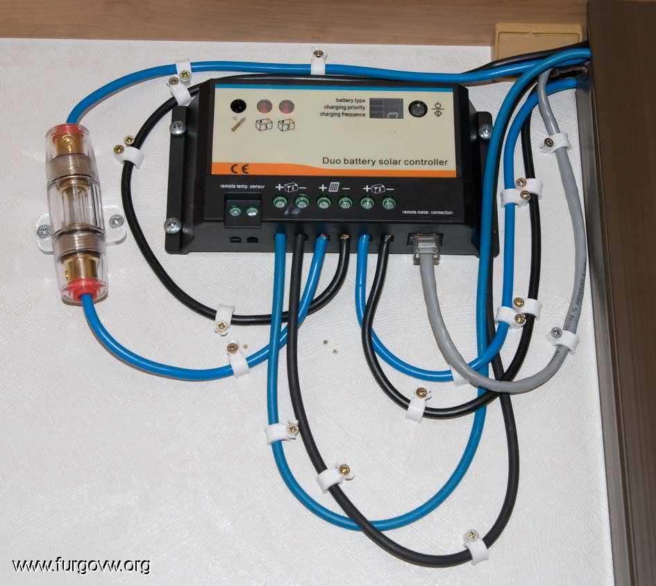

PAYO
Ummmm el fusible vá entre el regulador y la bateria,Nó entre la placa y el regulador  ;)
xbrujo
Julio 09, 2013, 23:16:10 pm #295 Ultima modificación: Julio 09, 2013, 23:18:27 pm por xbrujo
Cita de: PAYO en Julio 09, 2013, 23:11:09 pm
el fusible va desde la placa al regulador o sea la entrada de carga al regular de esa forma protego la placa
un saludo
PAYO
Cita de: xbrujo en Julio 09, 2013, 23:16:10 pm
NÓRRRRRRRR es al contrario,lo que tienes que proteger es la bateria.
xbrujo
Julio 09, 2013, 23:24:45 pm #297 Ultima modificación: Julio 09, 2013, 23:29:23 pm por xbrujo
Cita de: PAYO en Julio 09, 2013, 23:19:09 pm
esta seguro ?????? pero bueno pues se pone otro no nay probremas una la entrada y otro a la salida de bateria dobre procteccion jajaja
mira otra que esta mal si quieres proteger la placa a lo fino es asi ahora si quieres proteger el regulador es como tu dices pues se ponen dos y ya esta
un saludo
PAYO
Cita de: xbrujo en Julio 09, 2013, 23:24:45 pm
un saludo
Estoy tán seguro como que mi nick es PEYO,ah nó!!!.... que es PAYO  ;D .meparto .meparto
xbrujo
aver quien esta mal   .malabares .malabares
