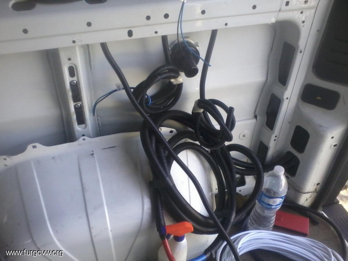

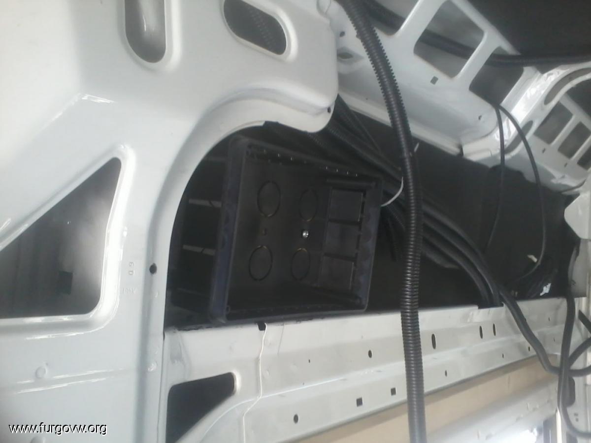

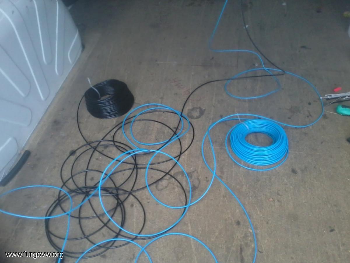

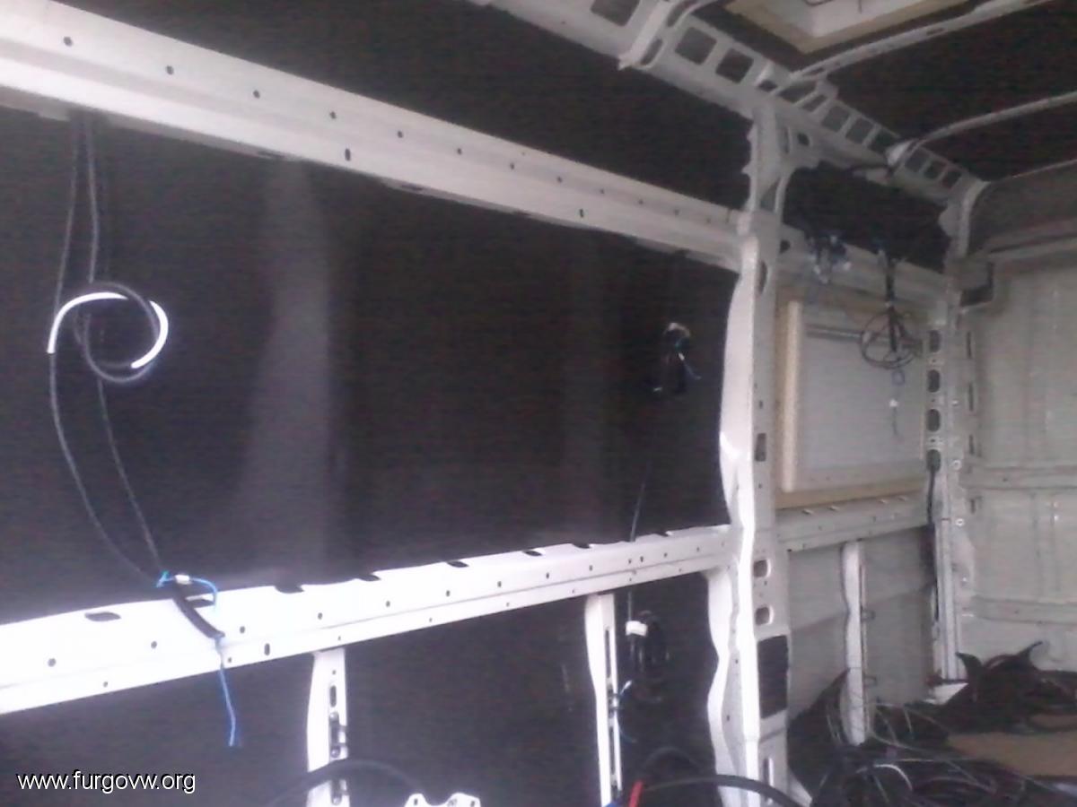

wenass empiezo con la electricida con los macarrones todo negro entre almaflex y macarrones bueno hoy un rato mañana mas ..
un saludo

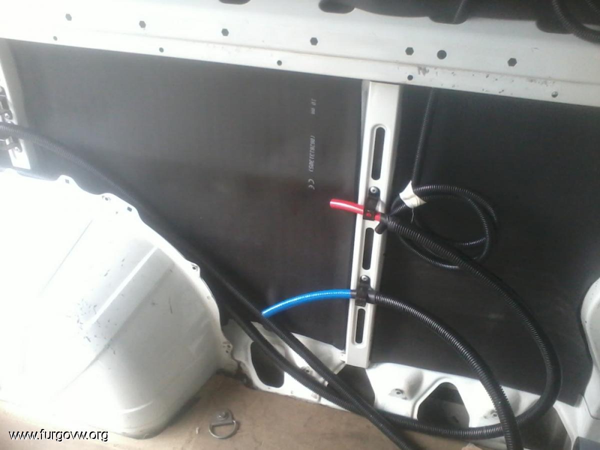

xbrujo

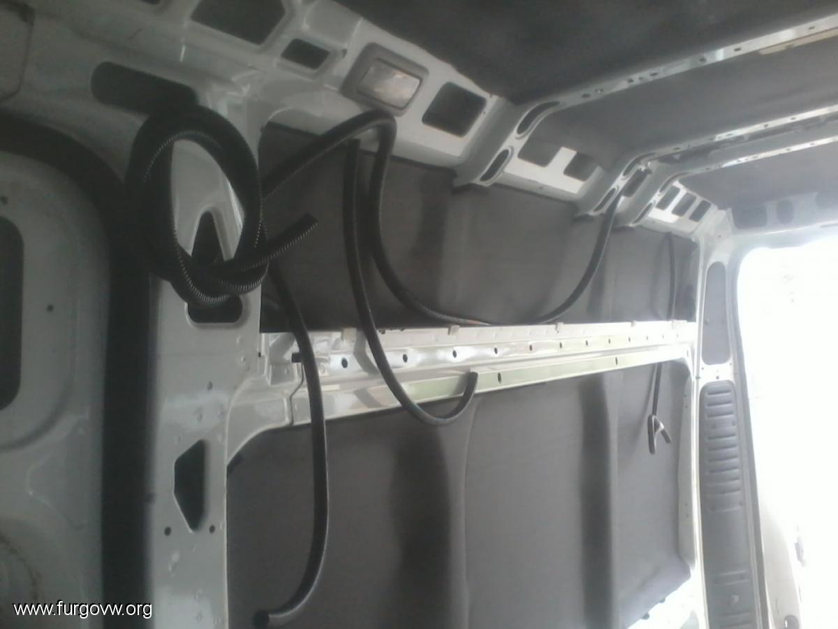

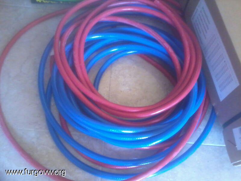

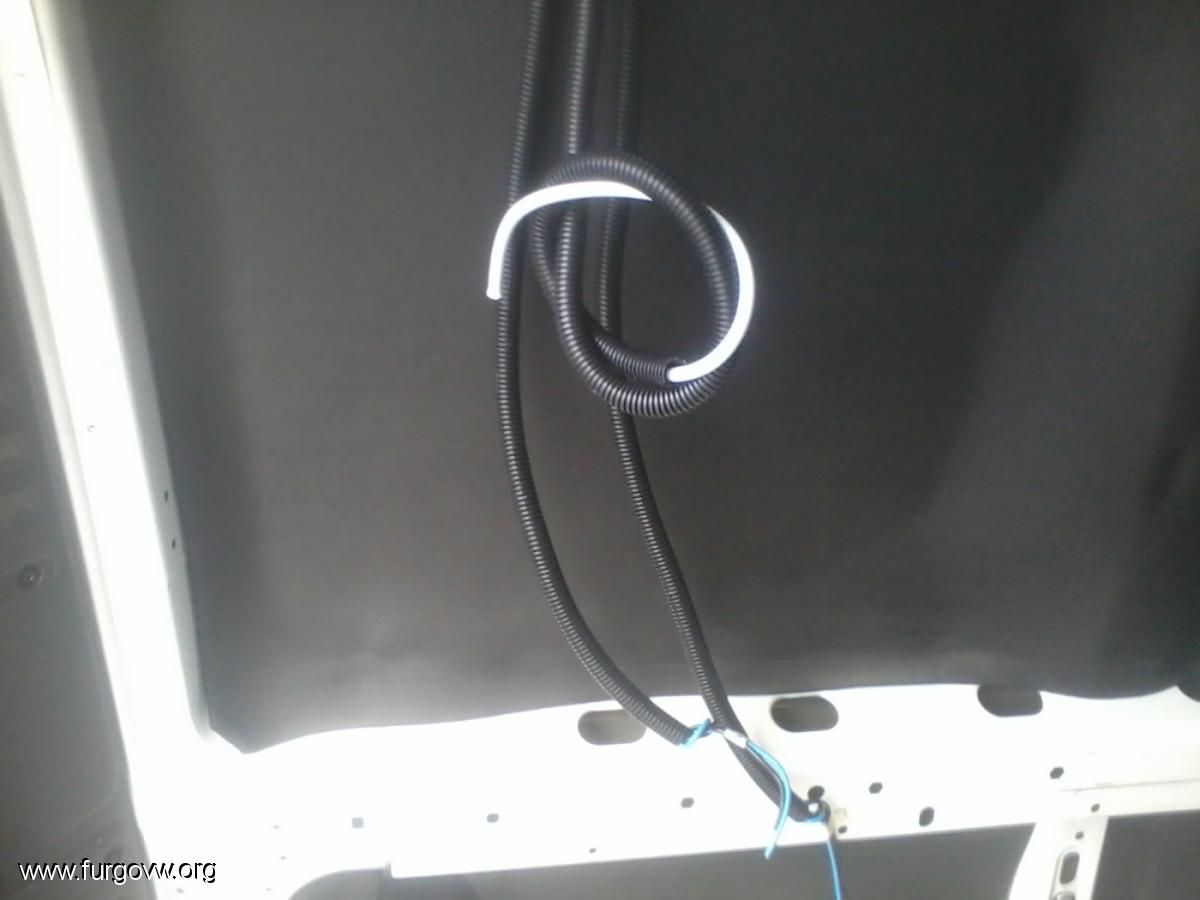

esta mañana pasar tubos de agua con macarron de 25  .malabares
un saludo

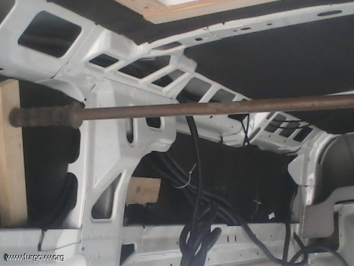

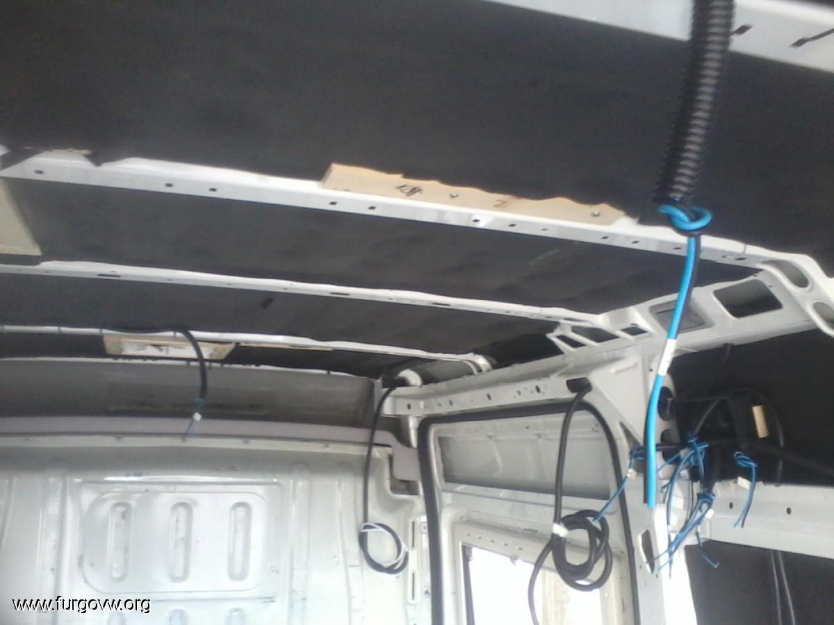

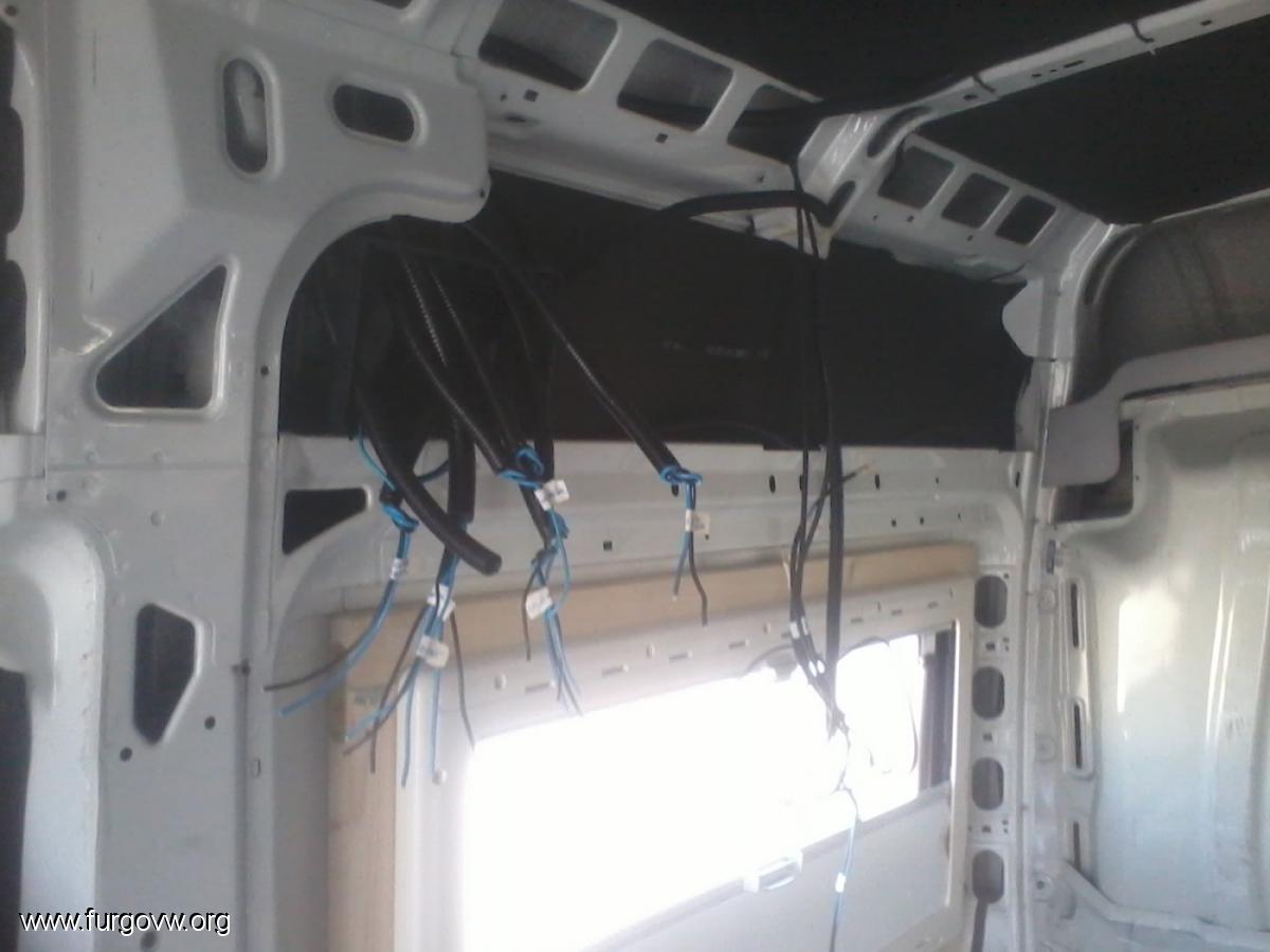

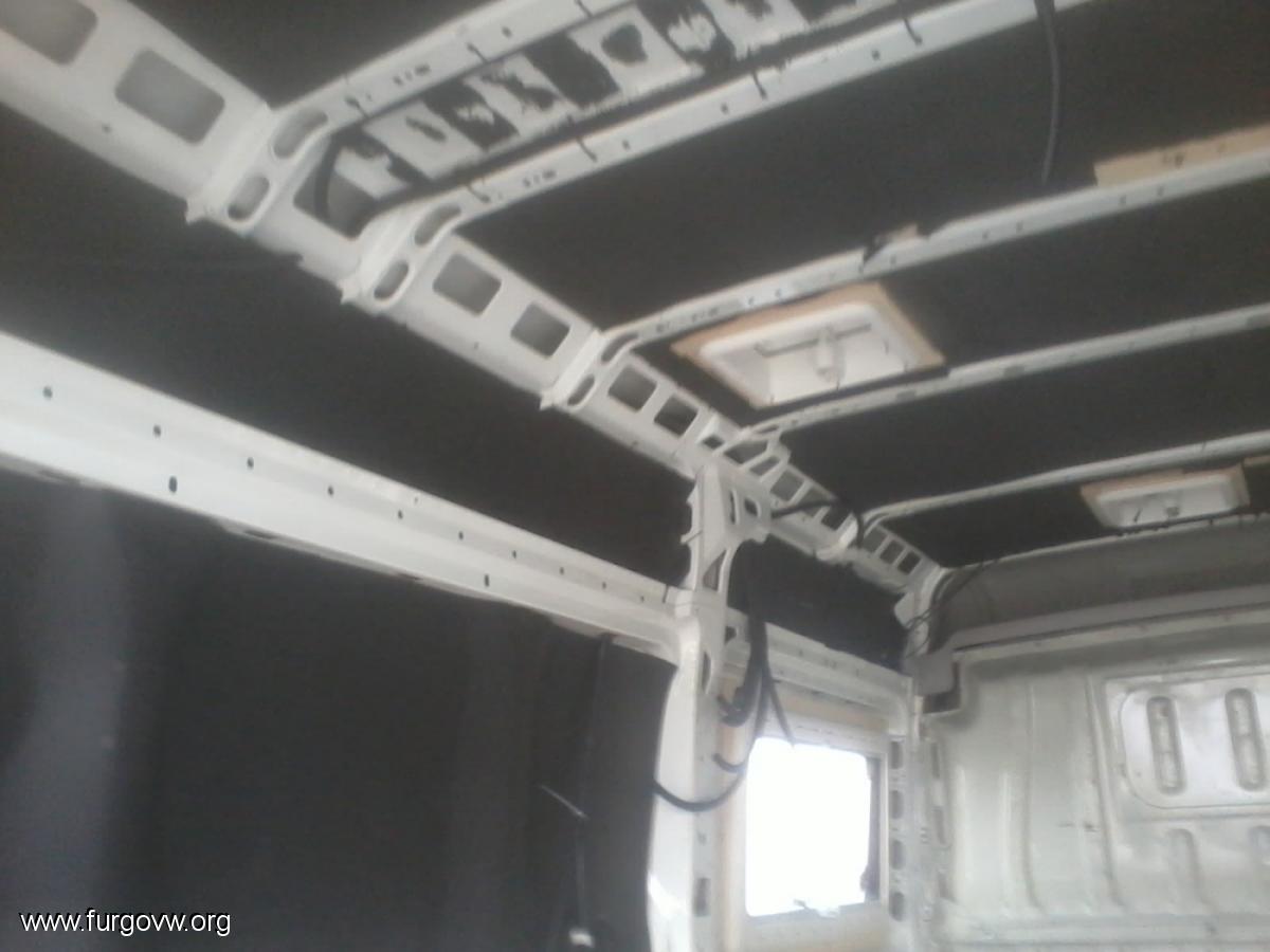

Mayo 16, 2013, 15:11:54 pm #81 Ultima modificación: Mayo 16, 2013, 15:19:19 pm por xbrujo

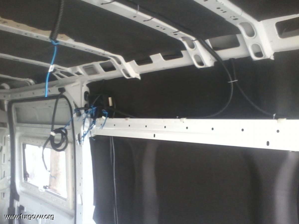

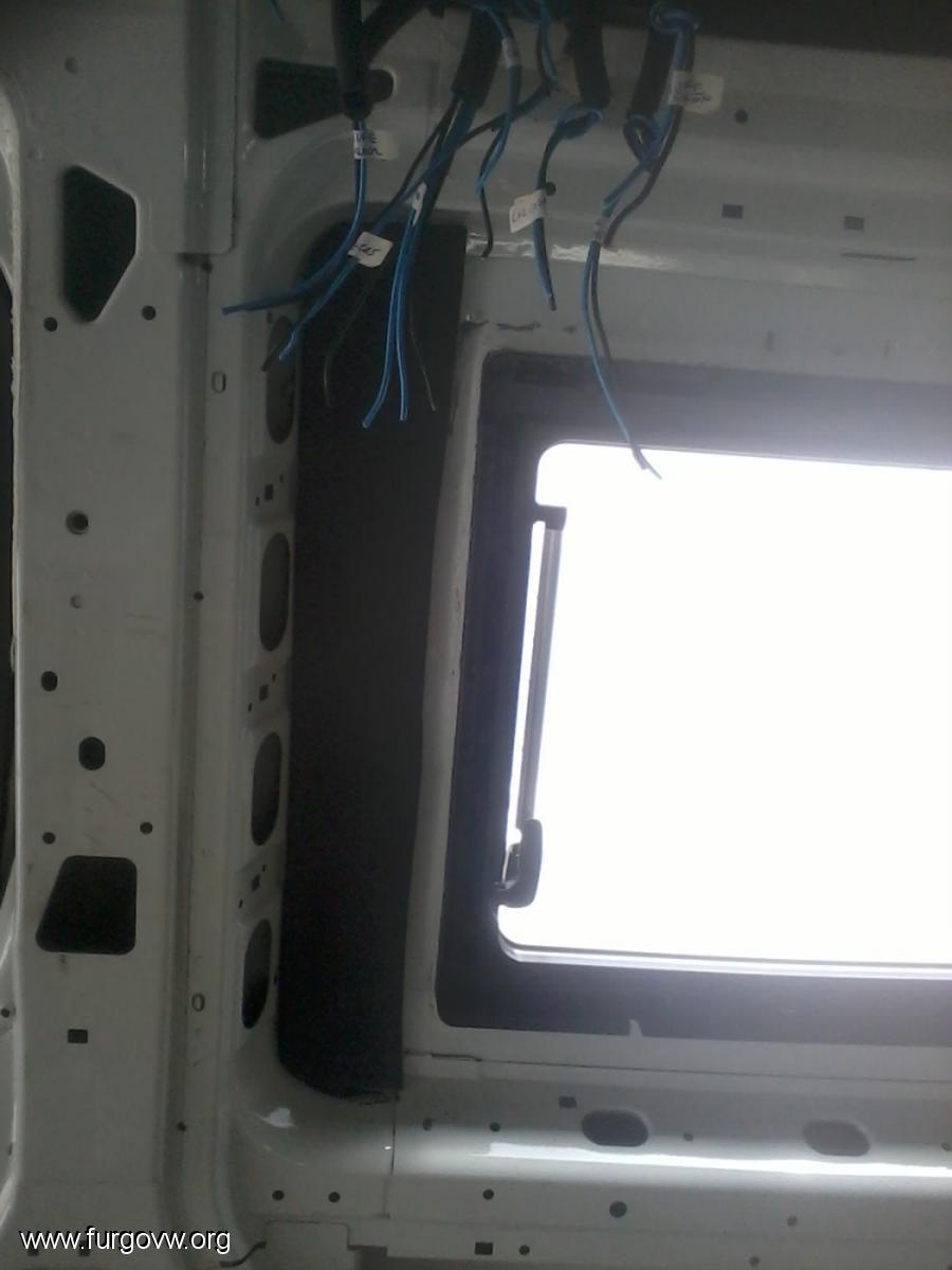

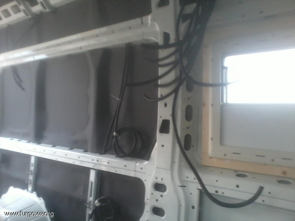

esto va pero poco a poco hoy cajas  y espero pasar hoy ya los cables
un saludo

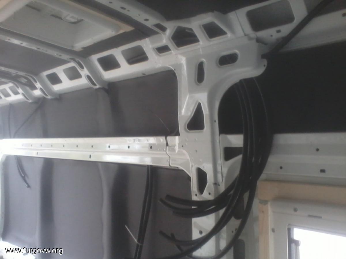

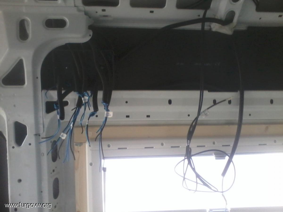

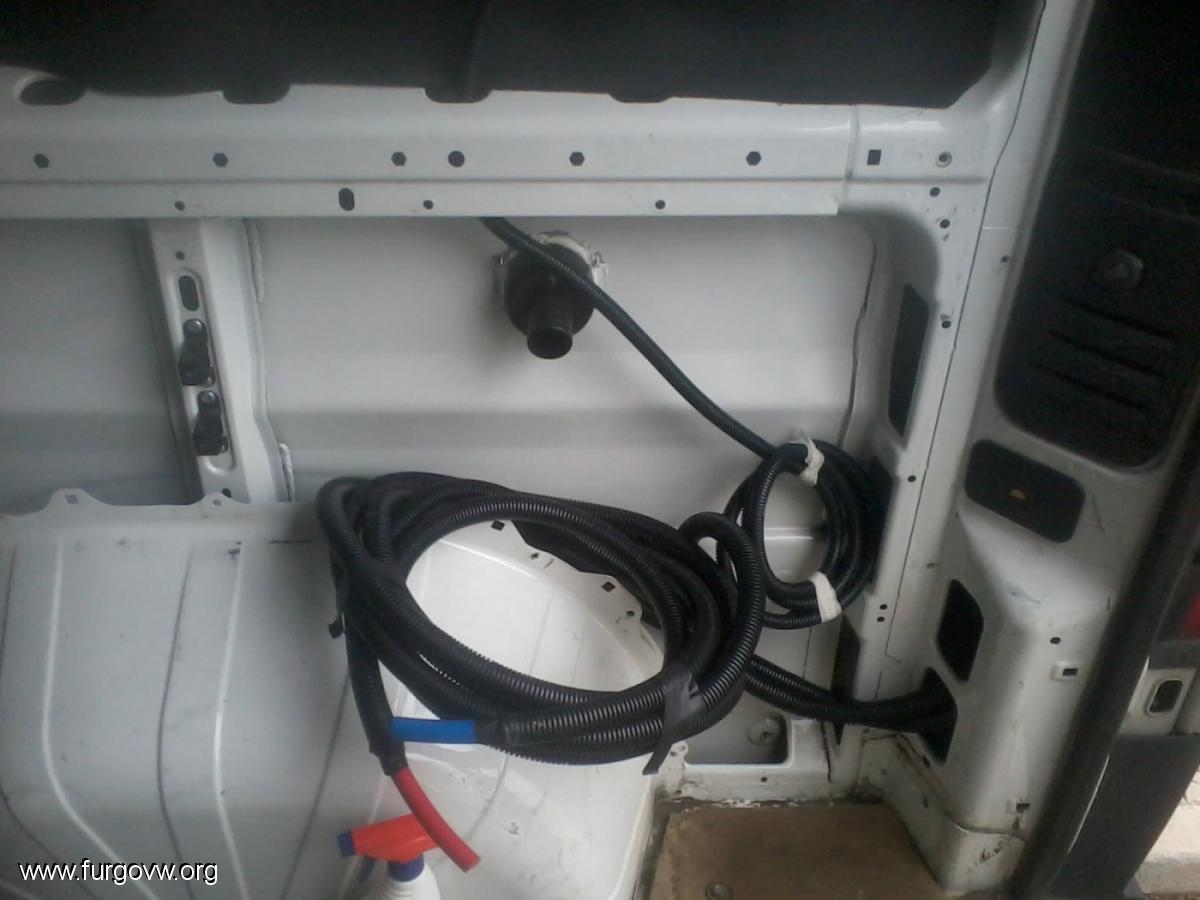

y aqui el otro lado de la furgon
omd
           ¡¡¡Vaya liada de tubos!!!, cuando monté mi pequeña camper pensé que había perdido algún rollo de cables de los metros que iban instalados, imaginaos que fui a la esplanada donde estuve montándolo  por si me los había dejado por allí olvidados .meparto

omd   pues si se puede hacer sencillo o mas liado ya la tengo casi hecha
la esplanada donde estuve montándolo  por si me los había dejado por allí olvidados  jajaja te creo
un saludo

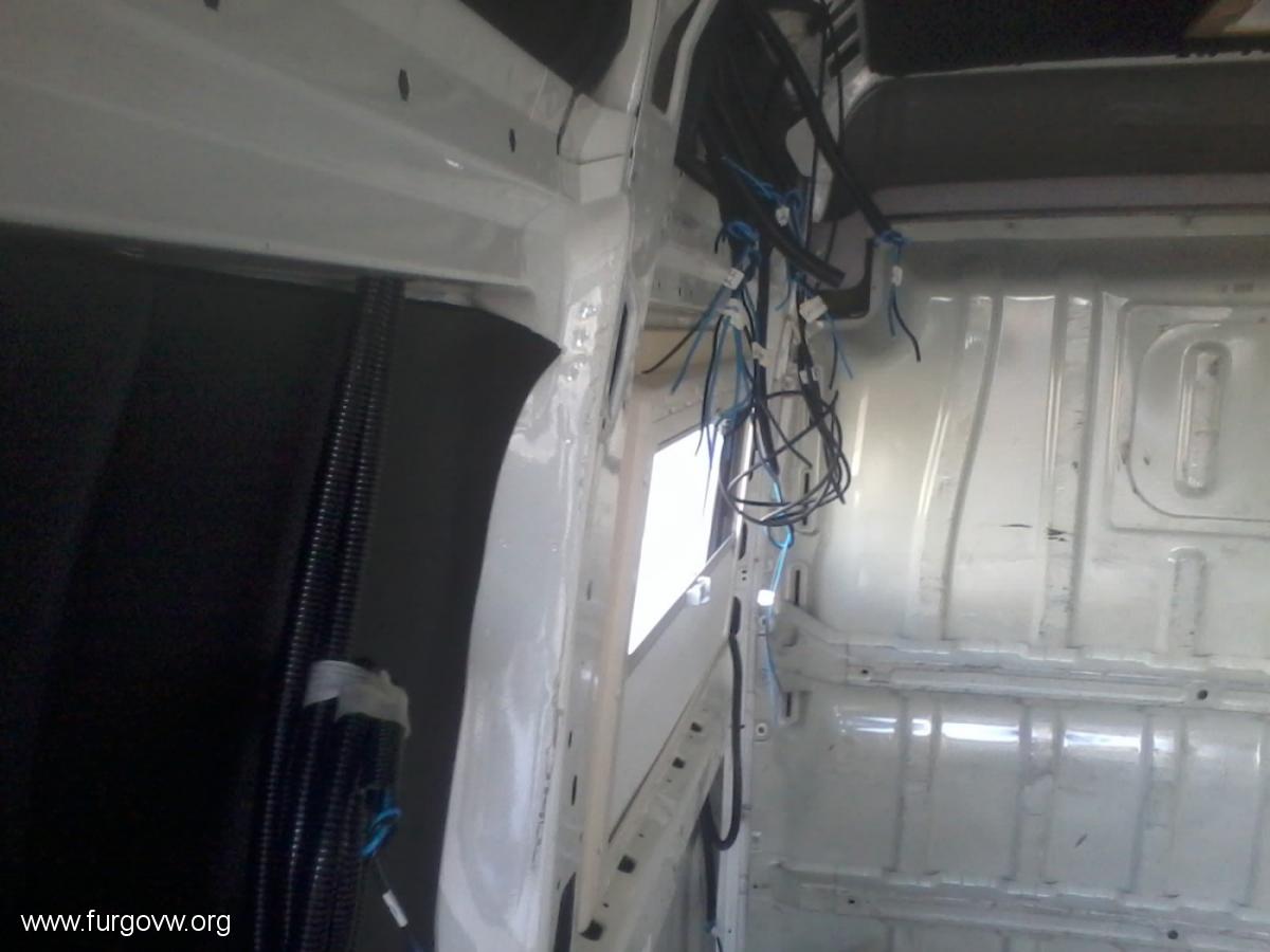

xbrujo

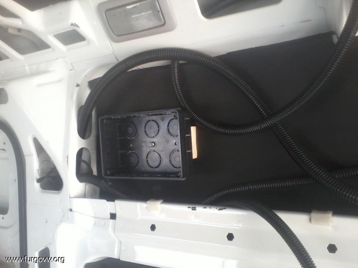

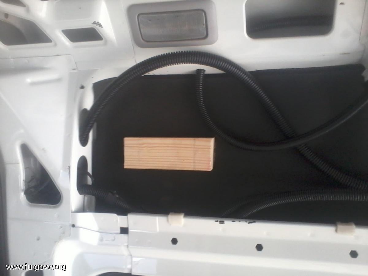

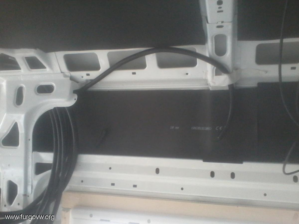

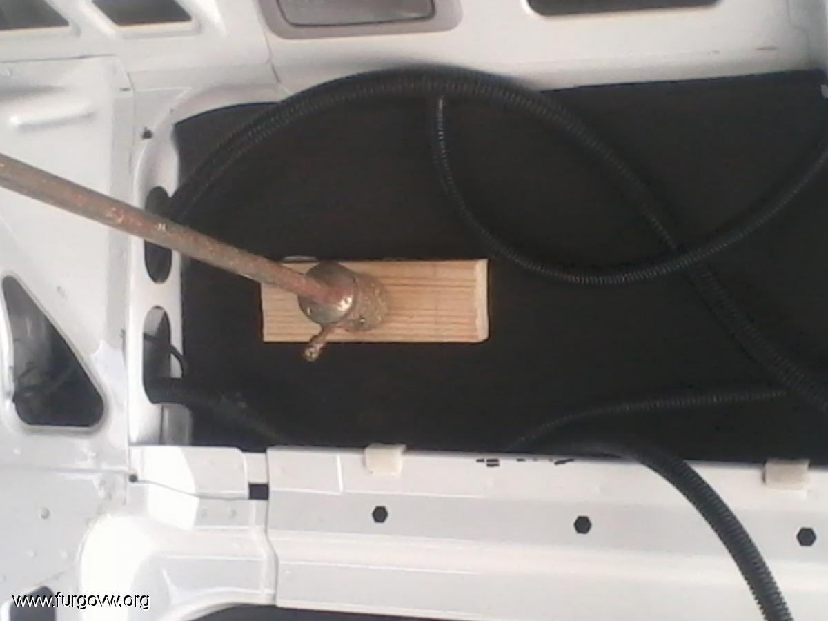

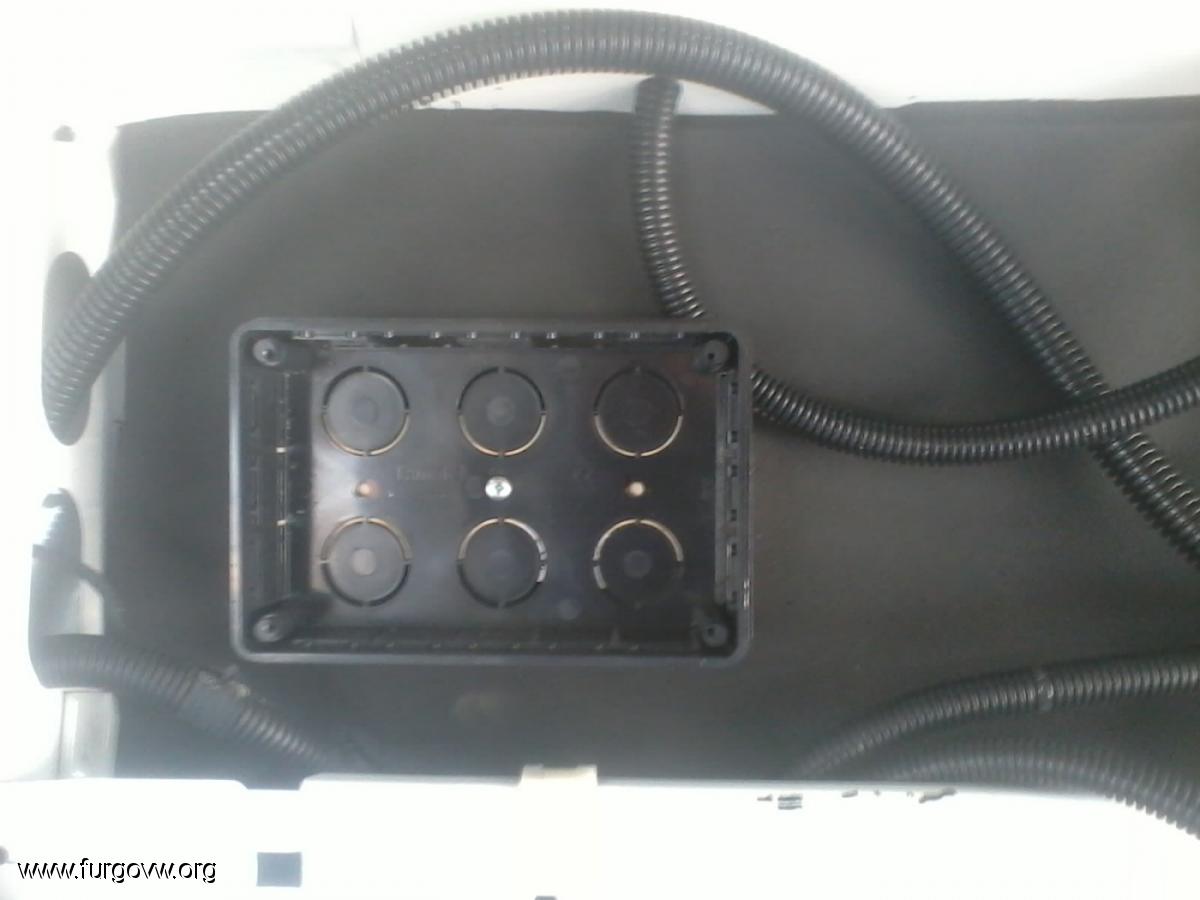

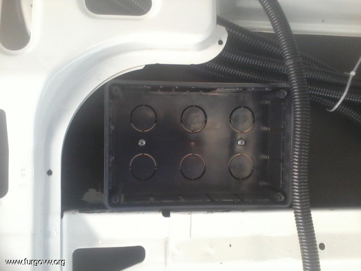

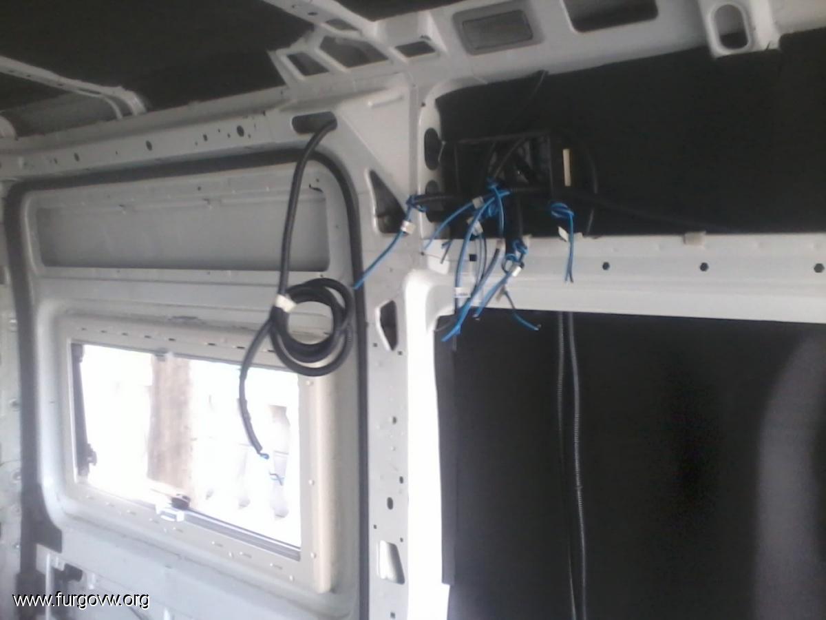

llego lo que me gusta cablecitos unos pocos y antena dos salidas
un saludo

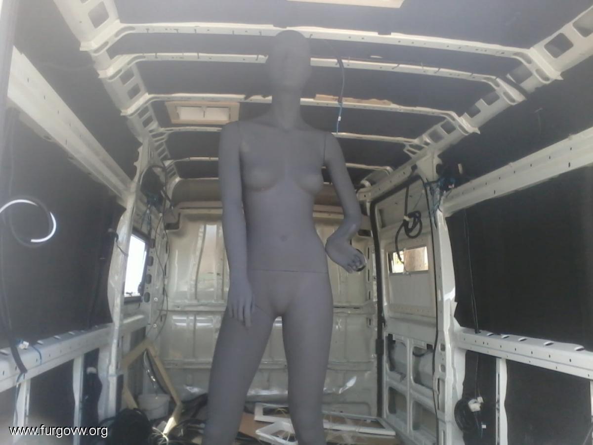

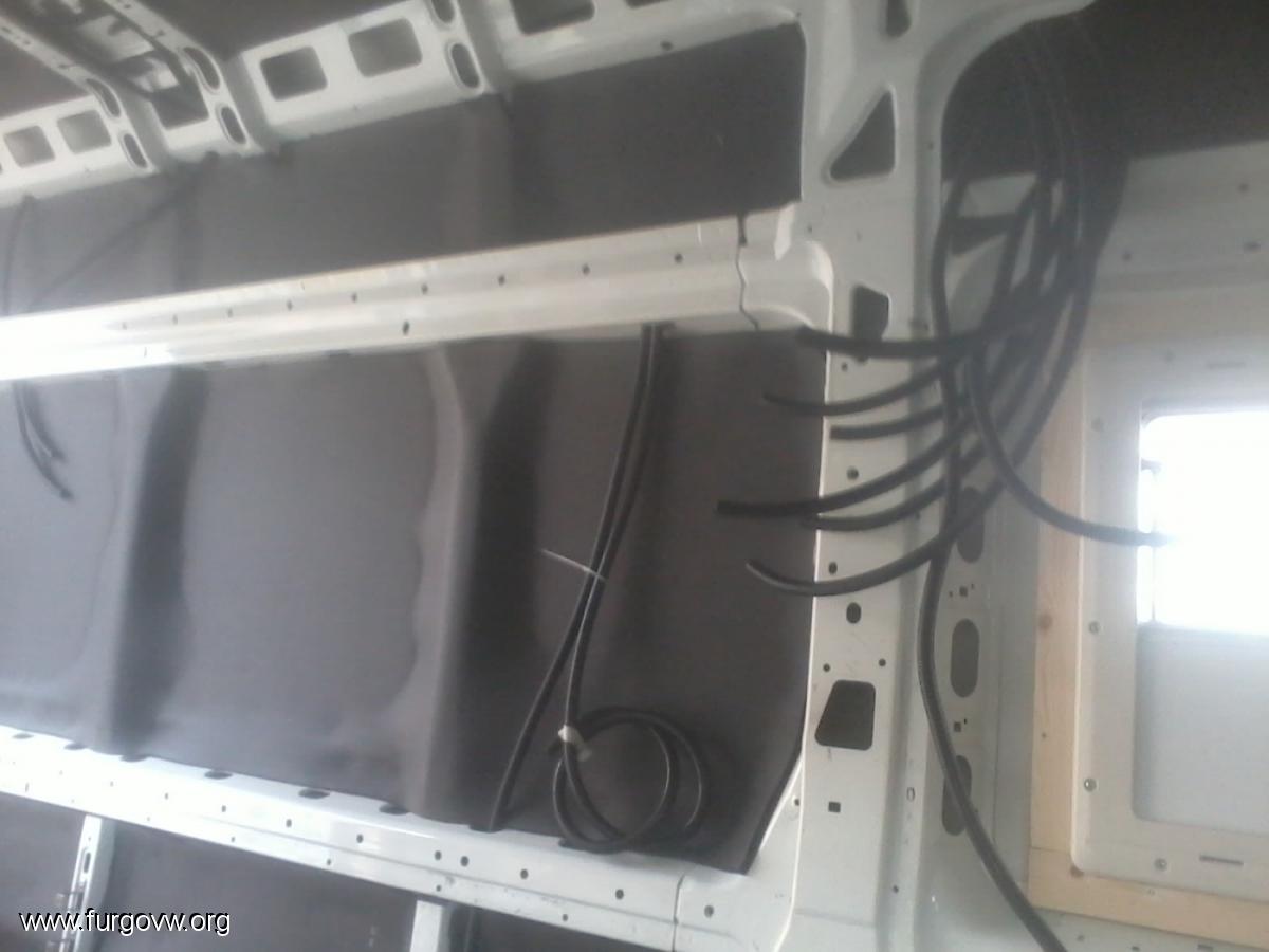

xbrujo

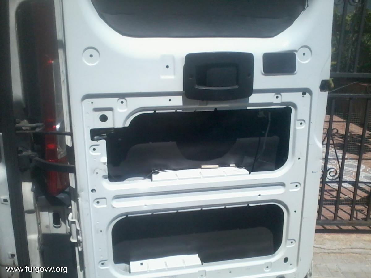

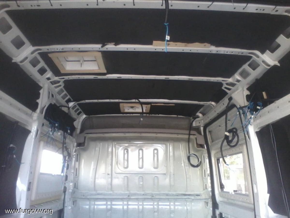

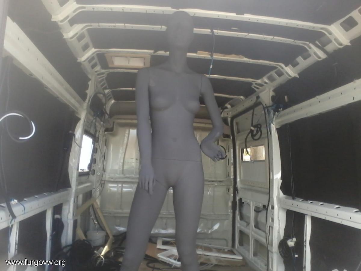

mas fotos de hoy mañana mas  cosas
un saludo
xbrujo

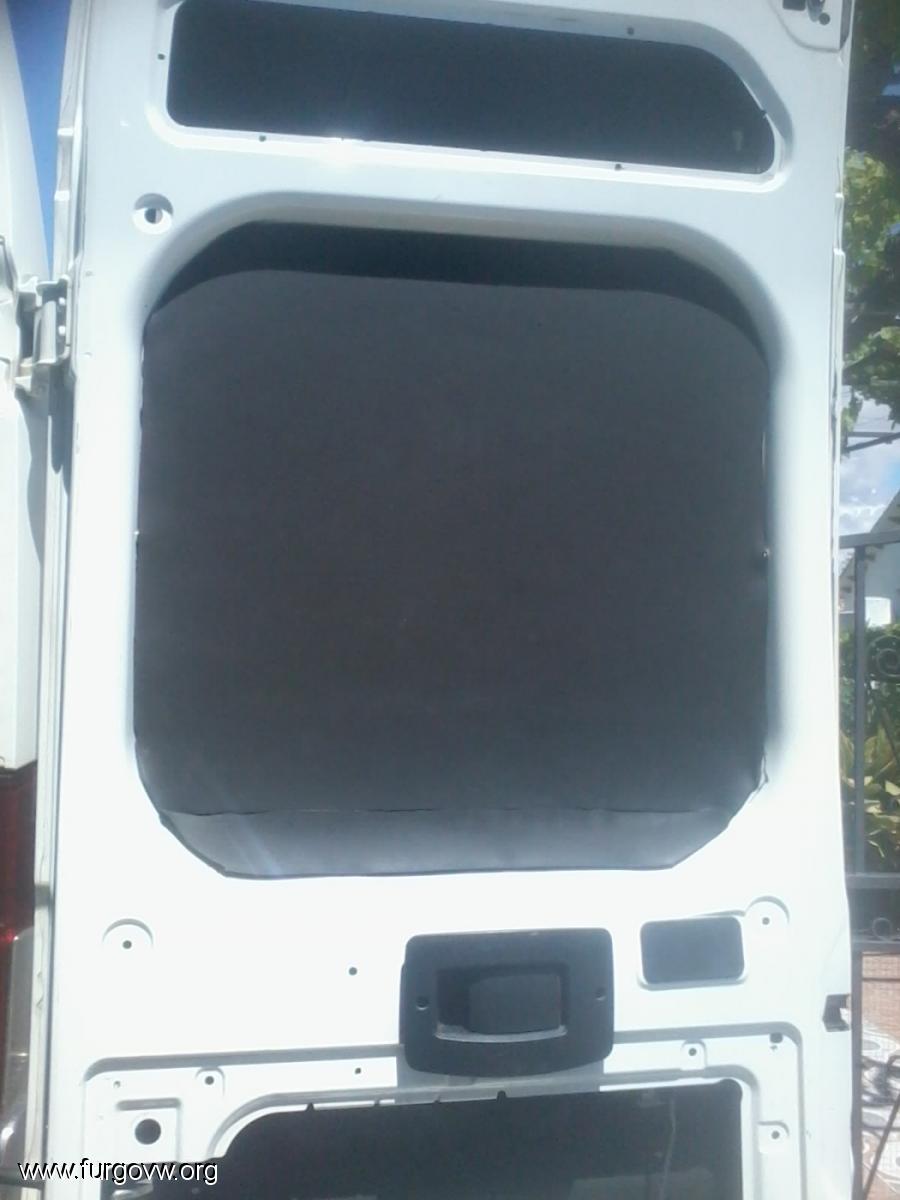

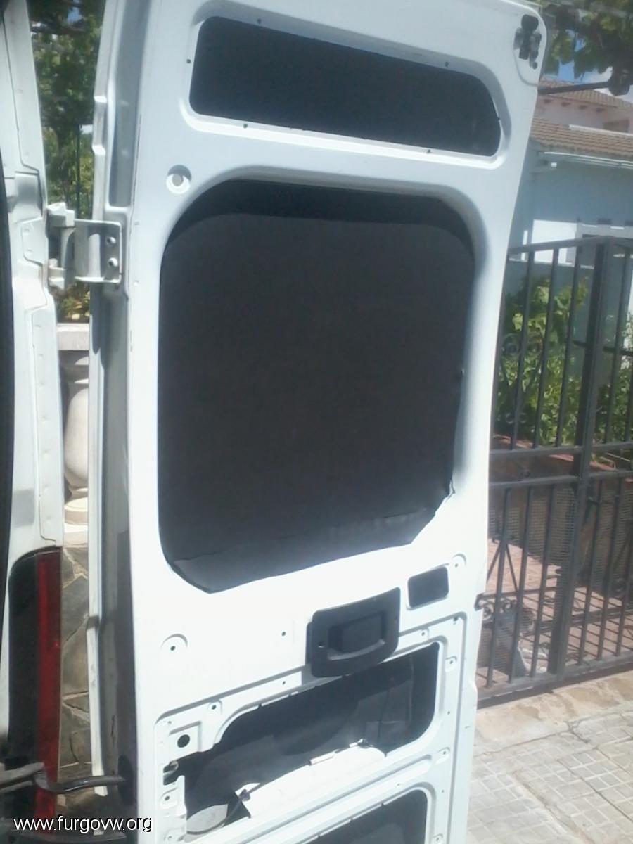

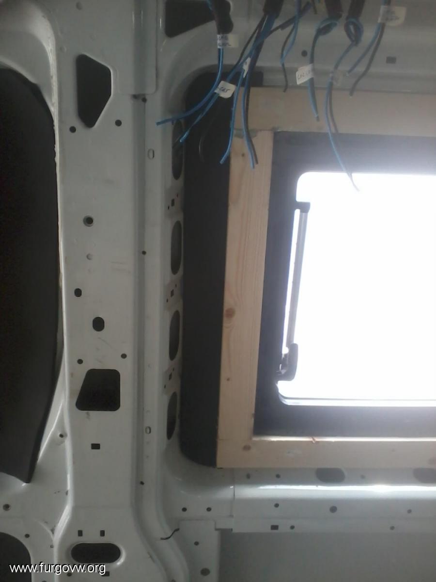

hoy toca puerta almaflex y marcos ventana y esta noche sompresa con mi nuevo AYUDARTE jajaja una chica uuuuuuuuuu luego subo fotos de lo que digo
un saludo
tnttgn
Ánimo que te esta quedando todo muy bien!!! .palmas
Lo unico que me genera duda y que te pregunto es el tema ventanas y claravoyas. Las dos son oscilantes, ninguna de las dos es de doble hoja que se pueda abrir circulando y auqnue tengas aire acondicionado yo le veo un engorro. Y en el tema claraboyas yo optaria por aquellas qie son mas anchas que largas por el tamaño de la furgo, tanto por luz como por ventilación. De todas maneras para gustos colores ;D.
Sigo el hilo para ver los progresos y tu punto de vista sobre mis dudas planteadas  ;)
Saludos!
si la claravoya mejor la del comerdor mas grande ok
las ventanas tu ve en mismo manos las doble hoja y me quedo con las oscilantes
