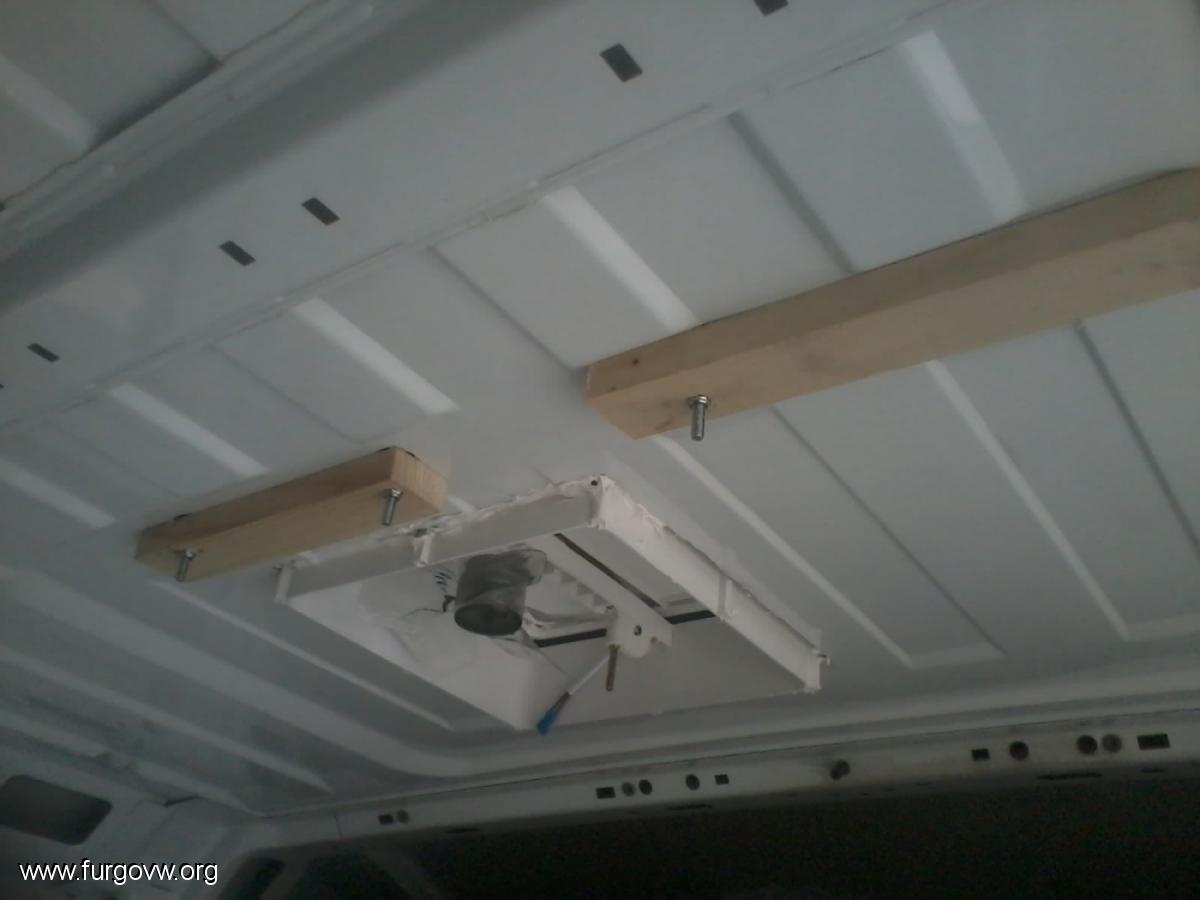

ESERO
¿¿Tu crees que se vuele??.   .meparto .meparto .meparto
Buen trabajo. .palmas .palmas .palmas .palmas
xbrujo
¿¿Tu crees que se vuele??   jajaja no se pero queda mas fuerte y segura y fija
un saludo
ESERO

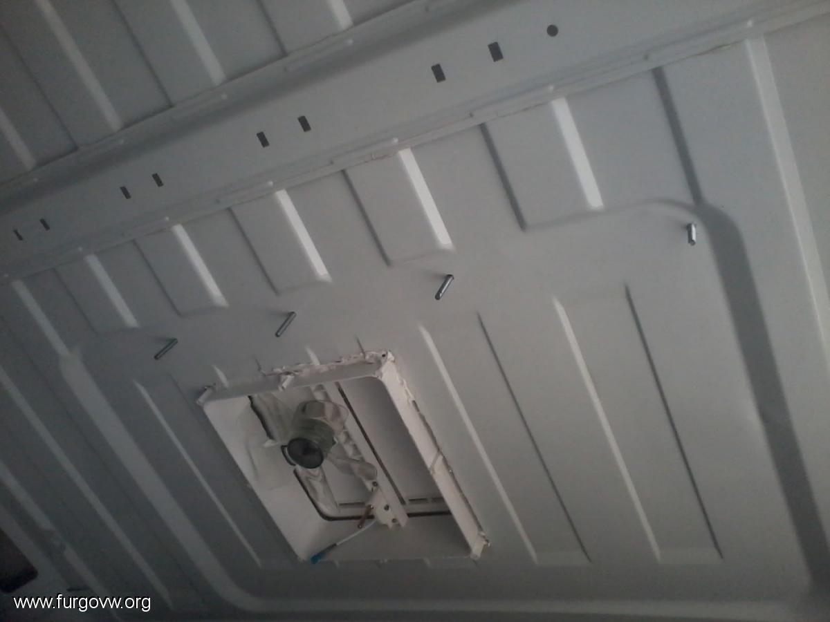

Solo le veo un inconveniente, porque te lo he dicho solo de broma eh, y es que si un día tienes que quitarla tendrás que quitar el panelado del techo, así que es mejor que lo tengas en cuenta para un futuro, o bien solo dejar unos huecos de acceso a esos tornillos y luego unos embellecedores que los tape.  ;)
xbrujo
esero ok  ya lo se ya tengo pesado como poder sacarla

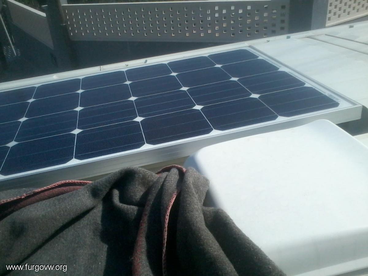

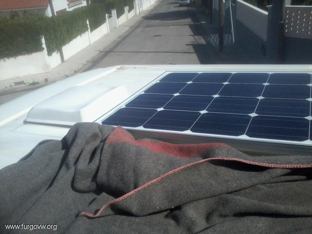

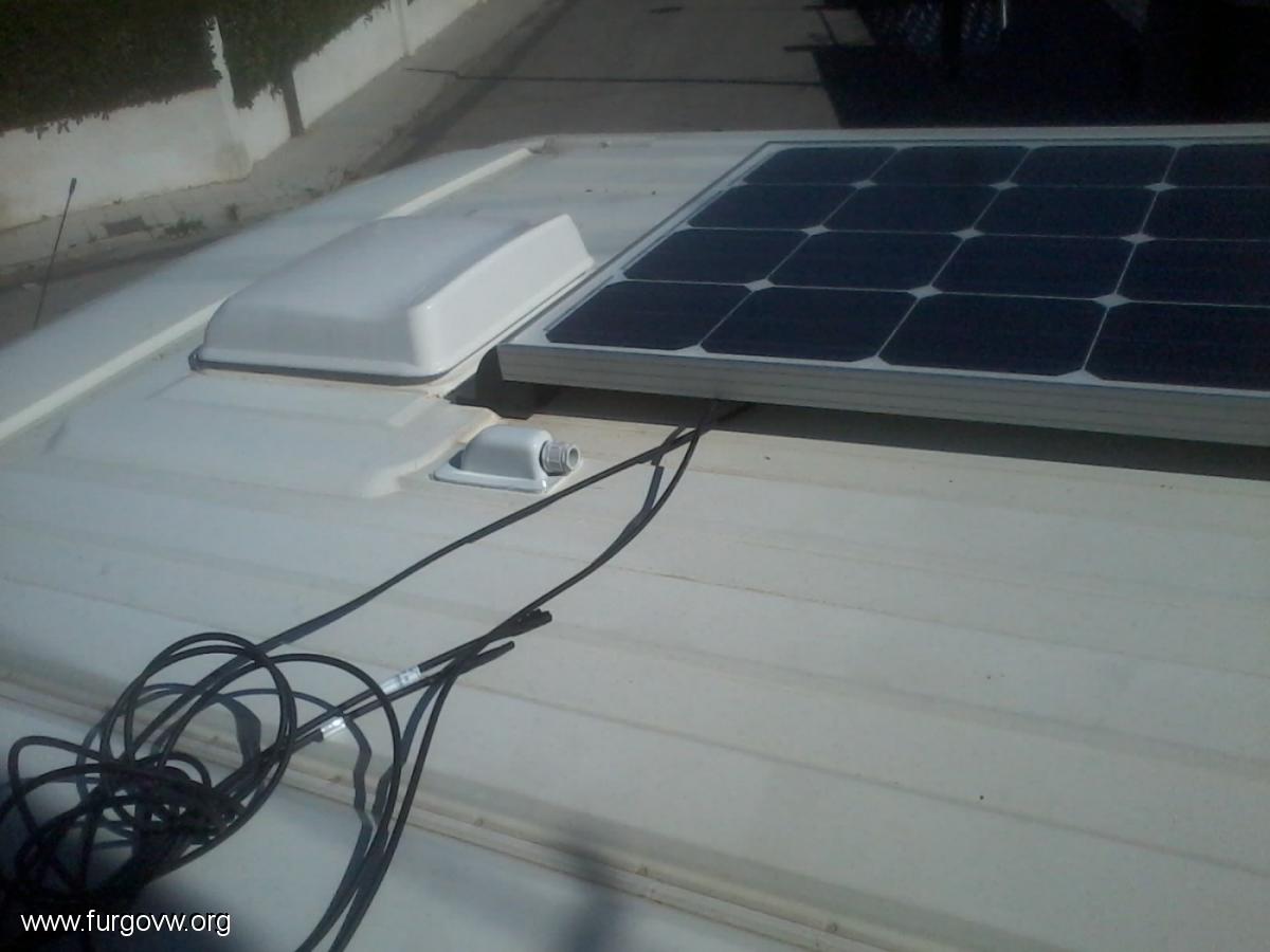

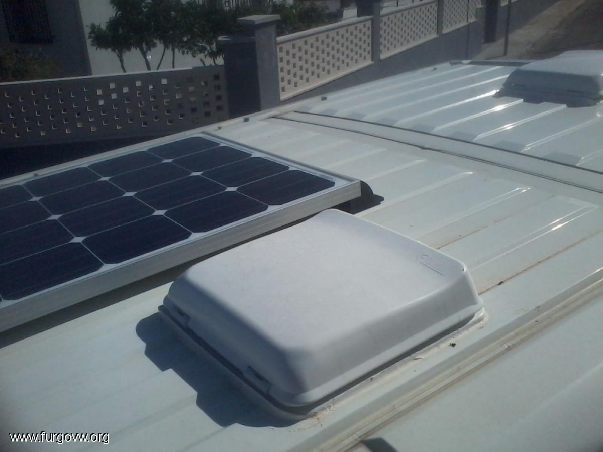

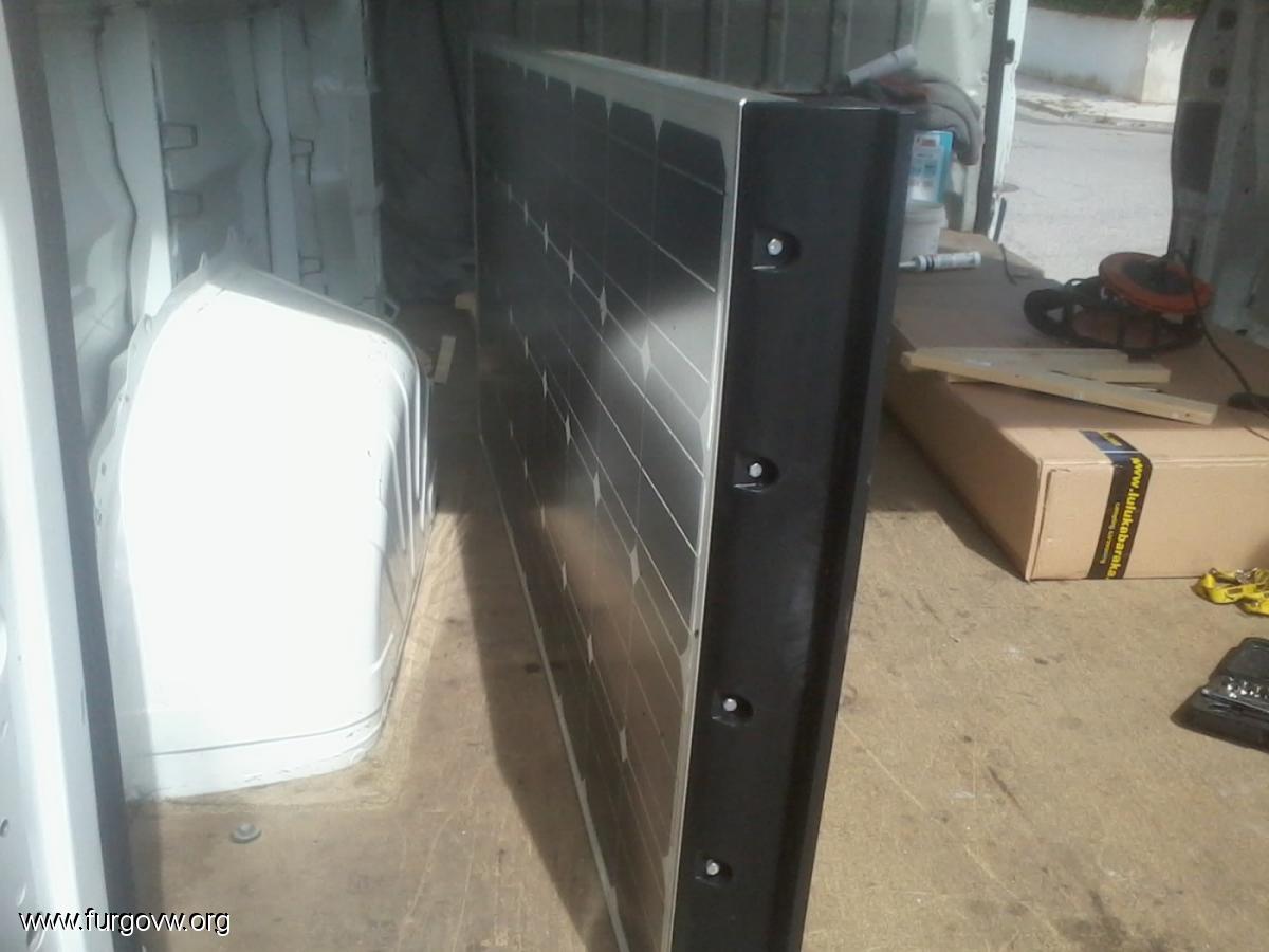

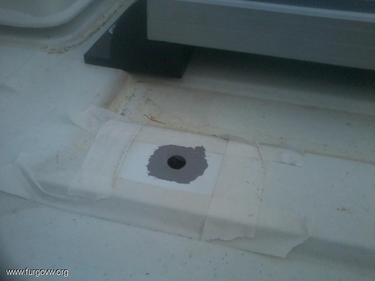

Cita de: xbrujo en Mayo 07, 2013, 22:09:10 pm
mañana mas ventana y otra cosas
Pordata ------tengo ganas de enpezar con alislante
un saludo
Tal como está la placa si la podras sacar en un futuro pero no los soportes nó .confuso2
THOMYROS
Cita de: ESERO en Mayo 07, 2013, 22:02:58 pm
Veo que avanzas rapido,sobre la placa, porque no pones los tornillos de sujeccion al reves,y por el techo por fuera tuerca y contratuerca,siempre podras desmontarla el dia que te haga falta. .confuso2 .confuso2
