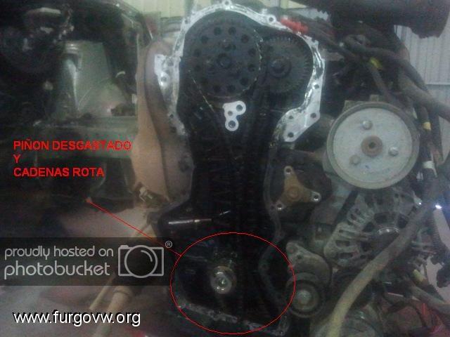

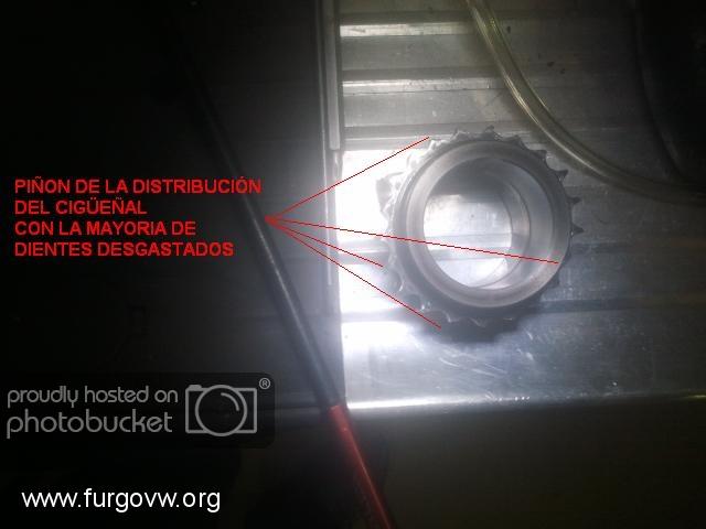

finalmente, y piano piano, la hemos sacado todo y abierto el motor
material defectuoso:
piñon del eje cigüeñal de la distribución
cadena rota
foto piñon
foto al abrirlo
piezas rotas:
tapa cadena y piñones
balancines (al menos 4)
la broma no baja de 3000€
imb
La cadena que se ve es la cadena de distribución?, va dentro del motor?
Lo siento, pero en mecanica ando algo flojo....
Muchas gracias por tu aportación.....
Suerte!!
fjerosa
si va dentro del motor.. para sacar el kit hay que sacarlo y abrirlo...
traffic pasiega
Cita de: imb en Noviembre 14, 2013, 17:09:18 pm
Suerte!!
son fotos del motor desmontado
deciros que todos los balancines de las valvulas se rompieron, 16 balancines a 85€ cada uno
