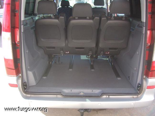

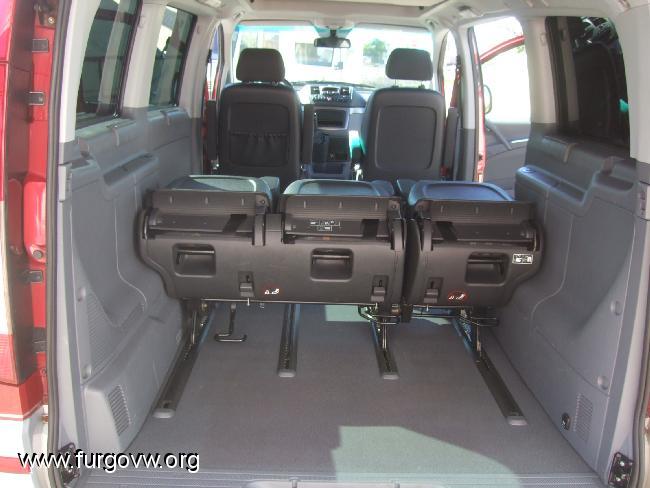

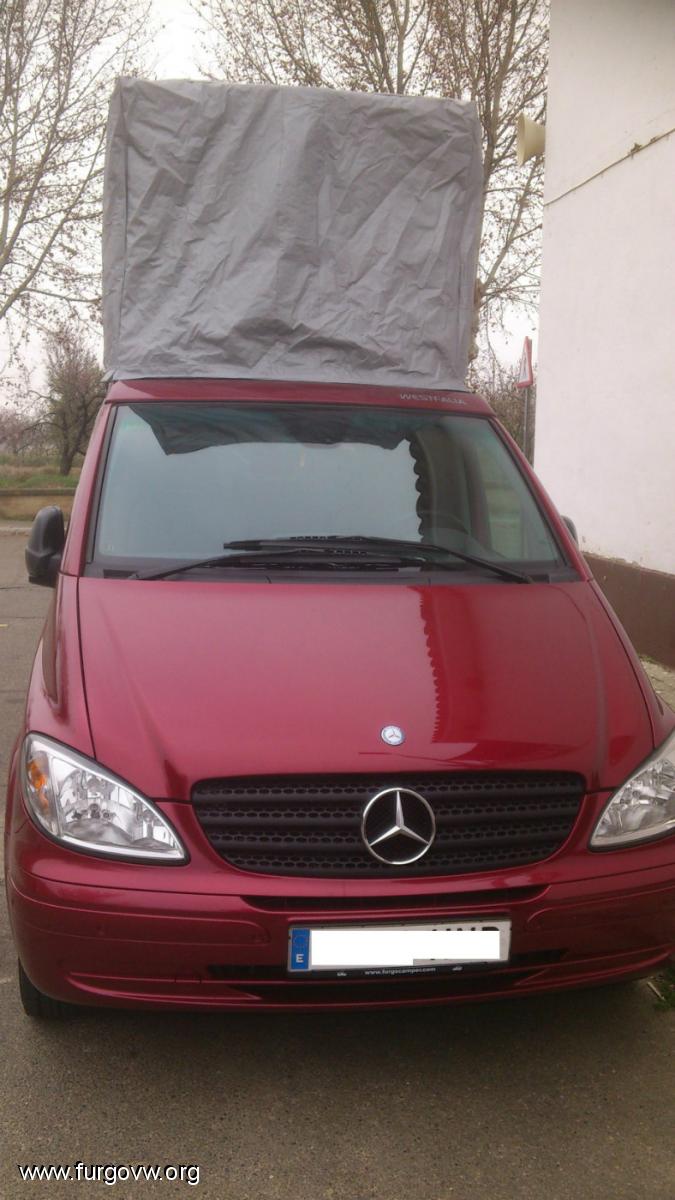

Se trata de una vito westfalia de 2005, con 78.000kms reales ( comprobados  y sellados en la mercedes ) , ultima revision en Alemania  y primera en España.

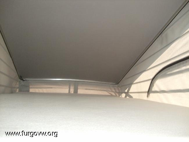

Techo elevable original westfalia, asientos giratorios, cambio automatico y secuencial..... de 150cv, y un largo etc.....
Originariamente era la de 8 plazas, pero a España vino solo con 5 ( a saber) y la intencion es dejarla con 4 asientos y convertirla en "marco polo casero".
Os pongo unas fotillos y esto irá evolucionando.
Eso para empezar.

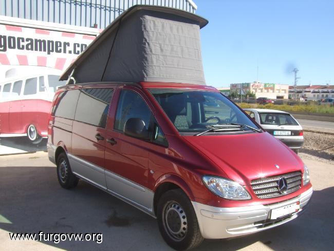

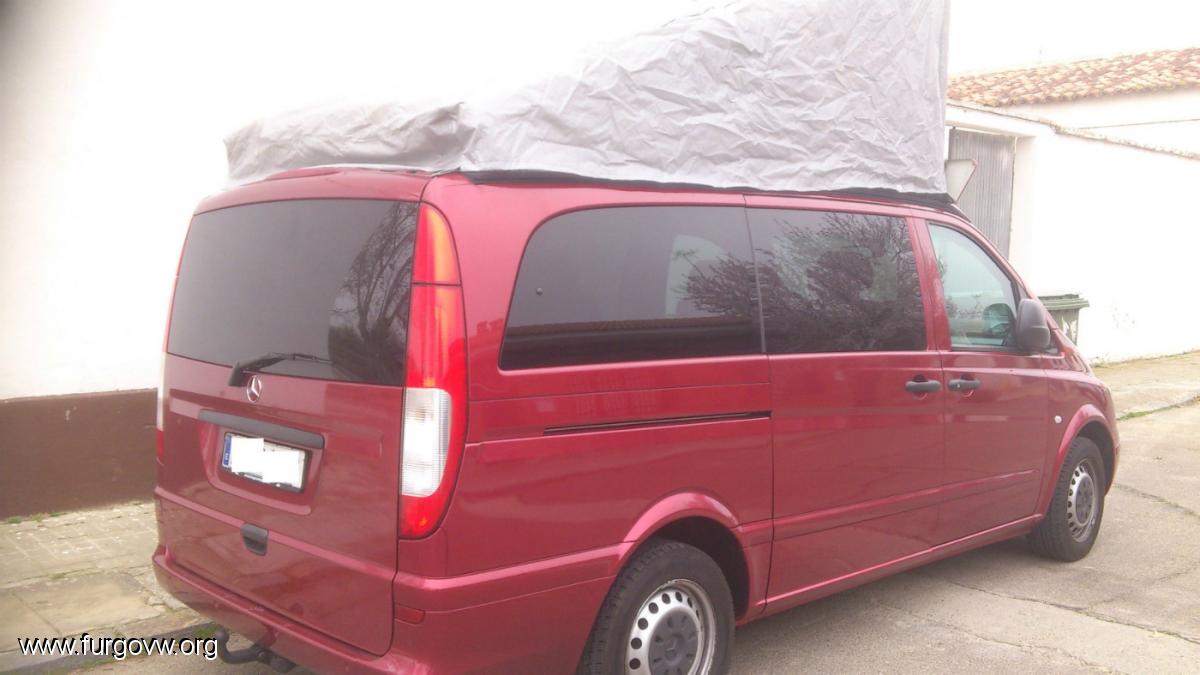

Lo primero que hicimos fue pintarla completa, porque esa linea  .lengua2 .lengua2 .lengua2

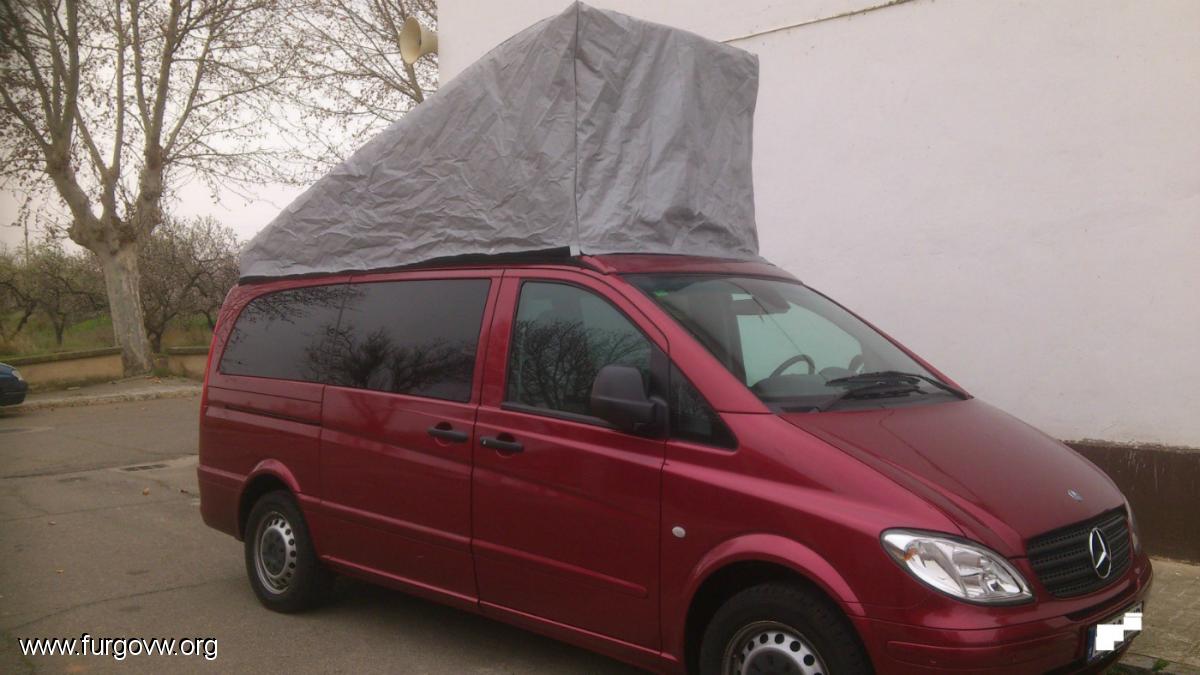

Este fin de semana hemos hecho el "tarp" casero y empezamos con la destruccion del interior....... .panico .panico

La verdad es que la línea gris hacia daño a la vista. Pero tiene un gran potencial.
Lo primero quitarle la linea y pintarla del color de la carroceria, Ahora las llantas de un E, que cuadran. Calandra delantera de una viano....Y muebles...Poco a poco y paciencia :roll: :roll:

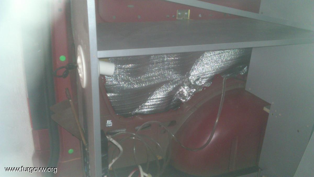

PROYECTO:

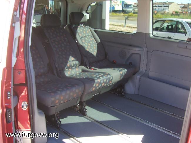

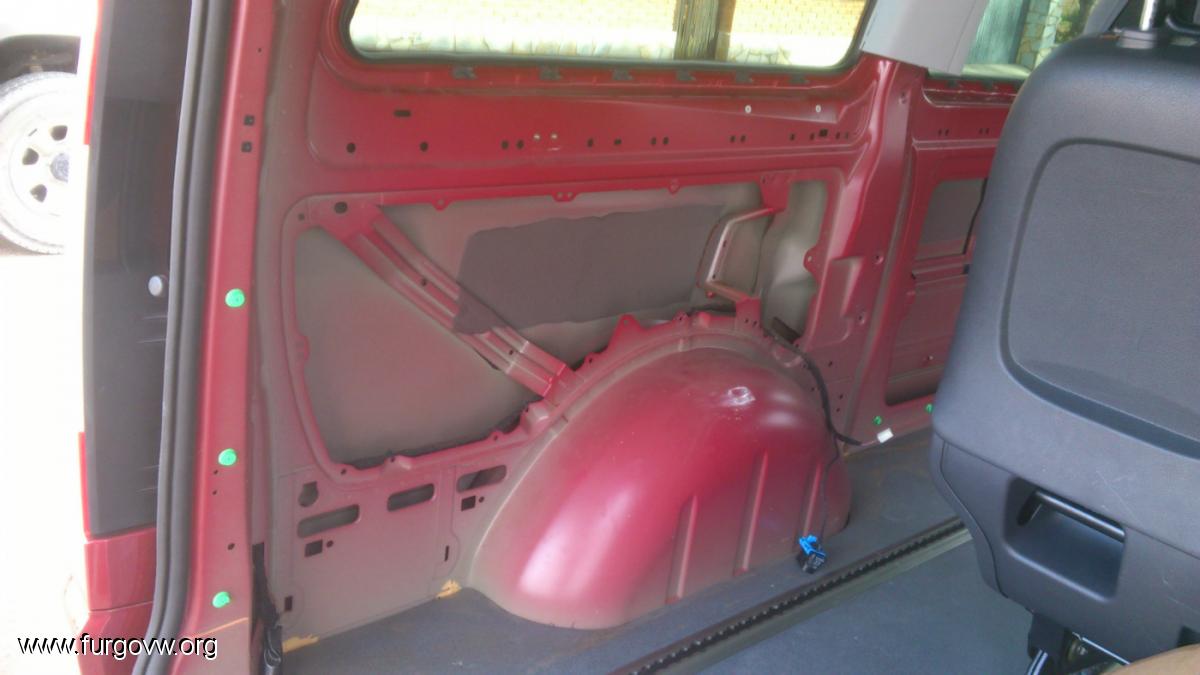

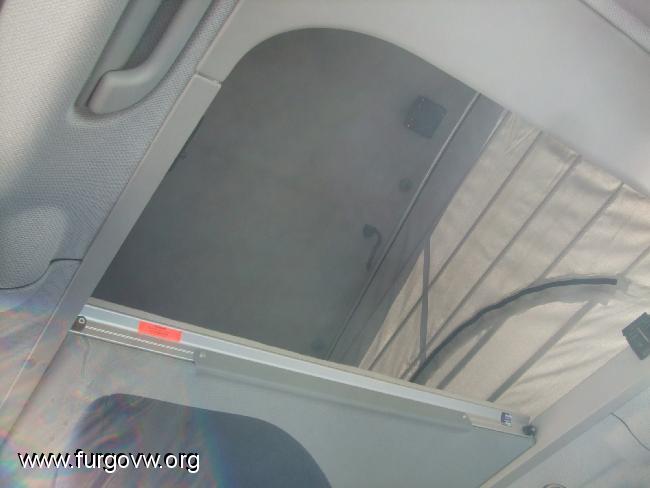

-Quitar el asiento individual de la banqueta de tres, dejarlo en dos y desplazarlo al lateral contrario.
-Quitar plasticos del lateral izquierdo. Aislantes, cables y tuberias por sus huecos y montar muebles.
-Con el mueble tipo "westfalia" montar la cama sobre las banquetas.
-Luz,Placas solares,  Aguas.....y más cosas poquito a poquito.
-Finalmente homologarlo

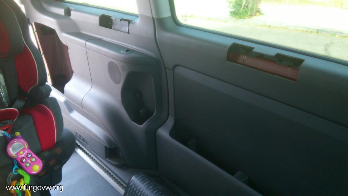

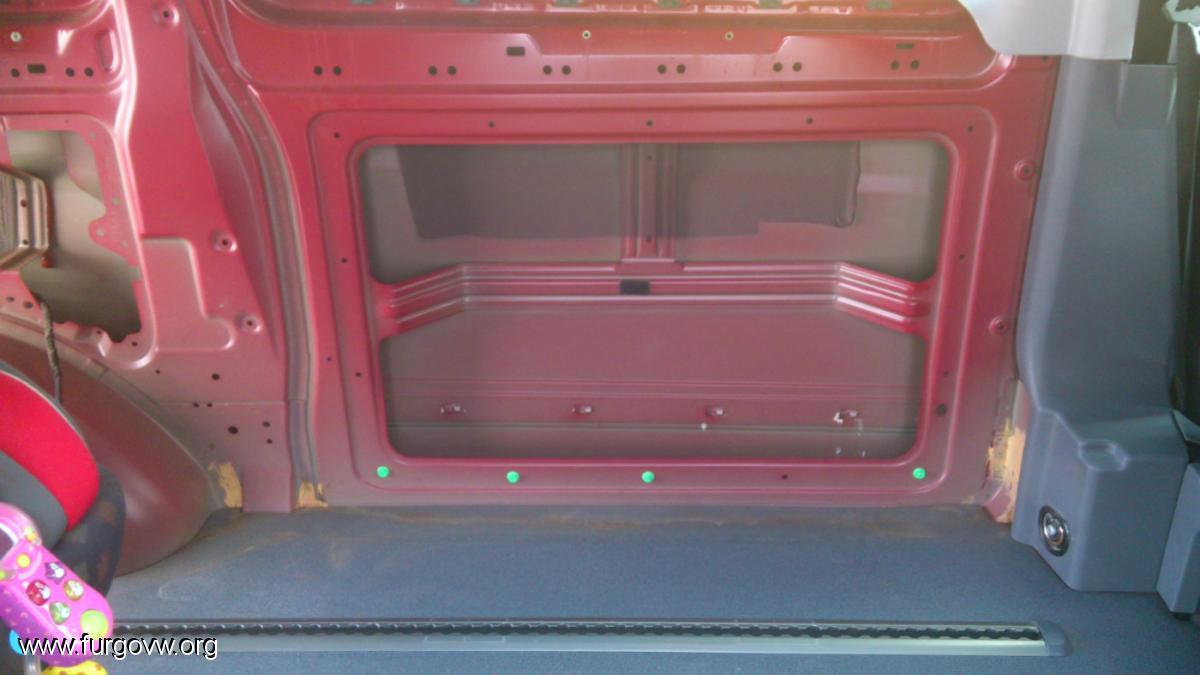

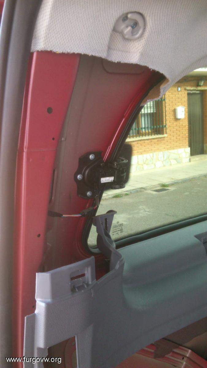

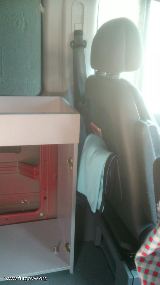

1- MUEBLES: DESMONTAJE PLASTICOS

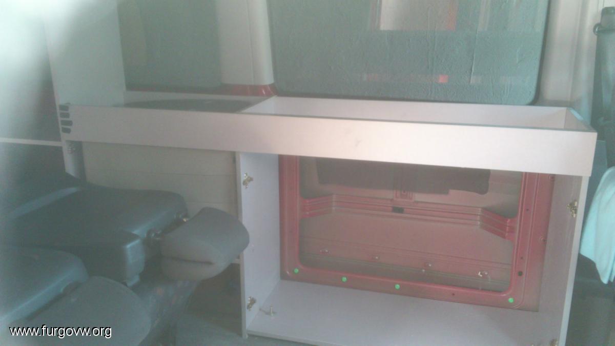

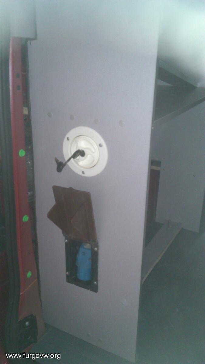

2-MUEBLES. MONTAJE
Para montar los muebles, he utilizado en los laterales y puertas conglomerado ( por eso que queda mas bonito), pero el peso del mueble, costadillos, interiores y demás con contrachapado de 15, para dar mas ligereza.
Mueble grande ; armario ropero y debajo de éste Deposito de aguas, bomba y caja de herramientas,

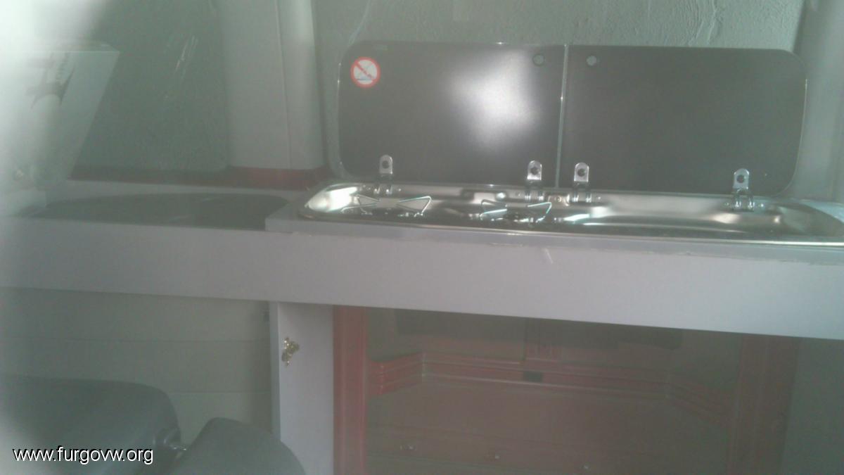

Mueble medio; para la nevera waeco cdf 45 ( creo), la grande vaya.
Mueble cocina; una cocina con dos fuegos y pila de agua con sus tapas de cristal. ( preciosa)

Nevera Waeco: 500
fuegos y lavabo:300
Madera: 300 de momento
