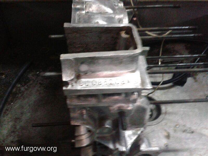

hola javiseiscientos,, no te duermas hombre .nono pues tu debes de
saber cuanto tiempo ay que dedicar a un trabajo así,

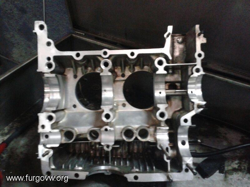

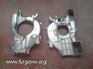

sigo chorreando, imprimando y pintando las chapas del motor esta vez
pues creo que ya esta todo chorreado .lengua2
a falta de pintura y piezas nuevas.
un saludo y unas fotitos.
.adios

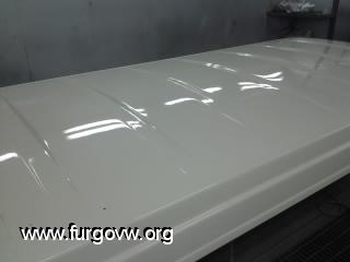

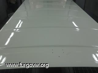

volksmaty

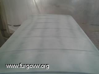

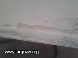

hola amigos,
despues de tanto chorreo e imprimado
ya se ve brillar algo .baba
emos tenido que eliminar todas las capas de pintura
antigua y calcomidas asta llegar al techo pelao,
dos buenas manos de aparejo y el acabado y una cosa menos. .palmas
saludos.

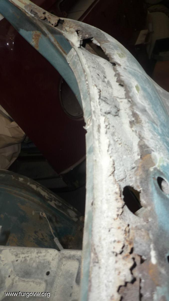

volksmaty

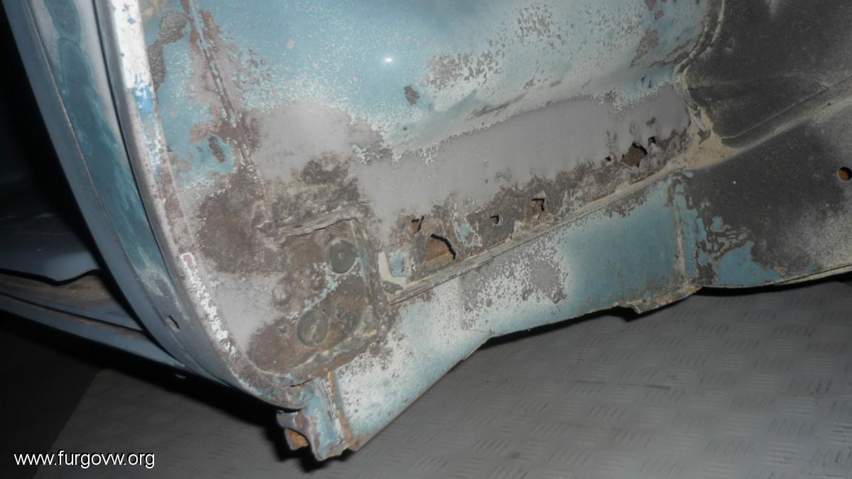

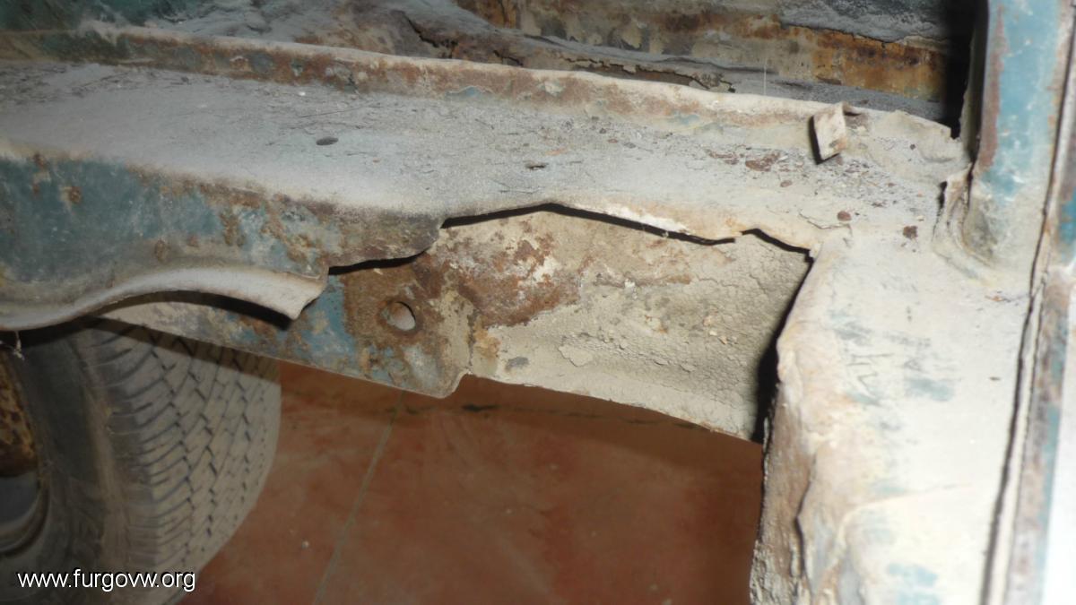

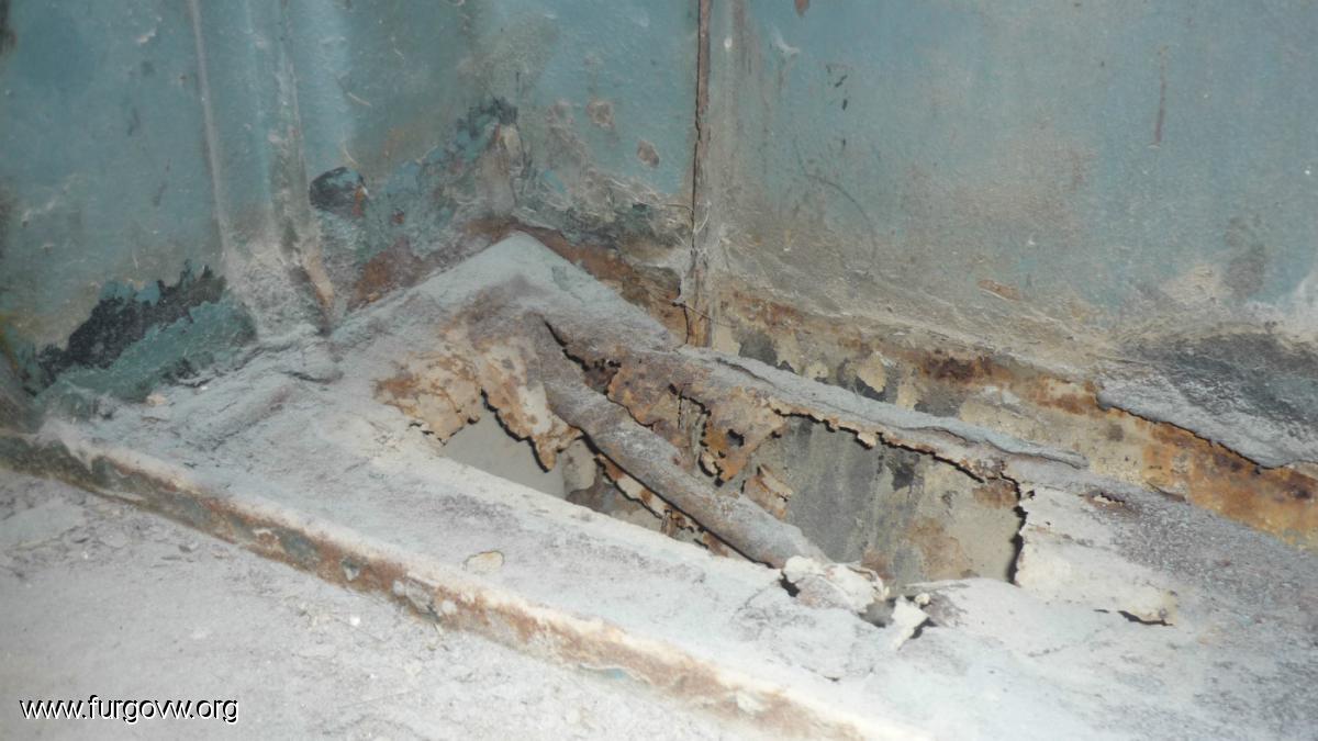

hola colegas,
os pongo unas fotitos de las partes a sanear
de mi furgo,la furgo esta muy sana pero algún
especialista le realiso en su día algunas reparaciones en
poliéster encima de algunos puntos concretos de oxido
con el paso del tiempo el poliéster a echo de las suyasjj
el resultado es este una vez retirado todo el poliéster.
despues pondré las reparaciones.
saludos.

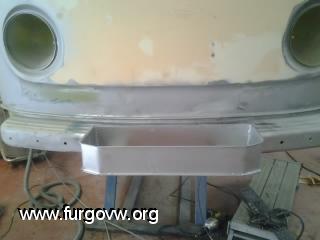

volksmaty

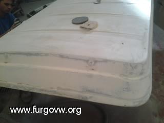

bueno tanbien hemos decidido cambiar el techo,
ya que al ser del año 73 traía el techo pequeño
y para mis dos niñas me parecía incomodo
hemos montado uno grande del 73 en adelante,
también le vamos a montar la rueda de repuesto
en el frente,cosa que no me hace gracia porque si ay algo que me gusta
de las t2 es ese frente redondito con el signo se vw pero
la rueda dentro molesta y coge espacio demás,
ira fuera pero con tapa valla faenitajjj
saludossss

Javi T-2
Joooodo colega!
medidas drasticas eh jajaja cortar y pegar, como tie que ser  .ereselmejor
asi asi tennos bien alimentados  .fotografo .fotografo .fotografo

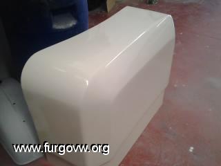

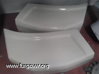

volksmaty
hola colegas,
os pongo unas fotitos de las tapas
de la rueda de rrepuesto ya terminadita,
gracias a javi  .bien que mea prestado sus tapas
fabricamos unos moldes y sobre ellos las tapas
y a otra cosa.
saludos.

volksmaty
solo entro una fotillo,,,,
ay va la otra,saludetes
