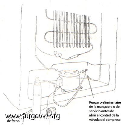

Revisa que el congelador no tenga pinchadurasm muchas veces usamos un cuchillo para remover el hielo y hacemos macanas. Para comprobar si posee refrigenrante vas a tener que meter mano.
Supongamos que esta es la parte de atras de la heladera

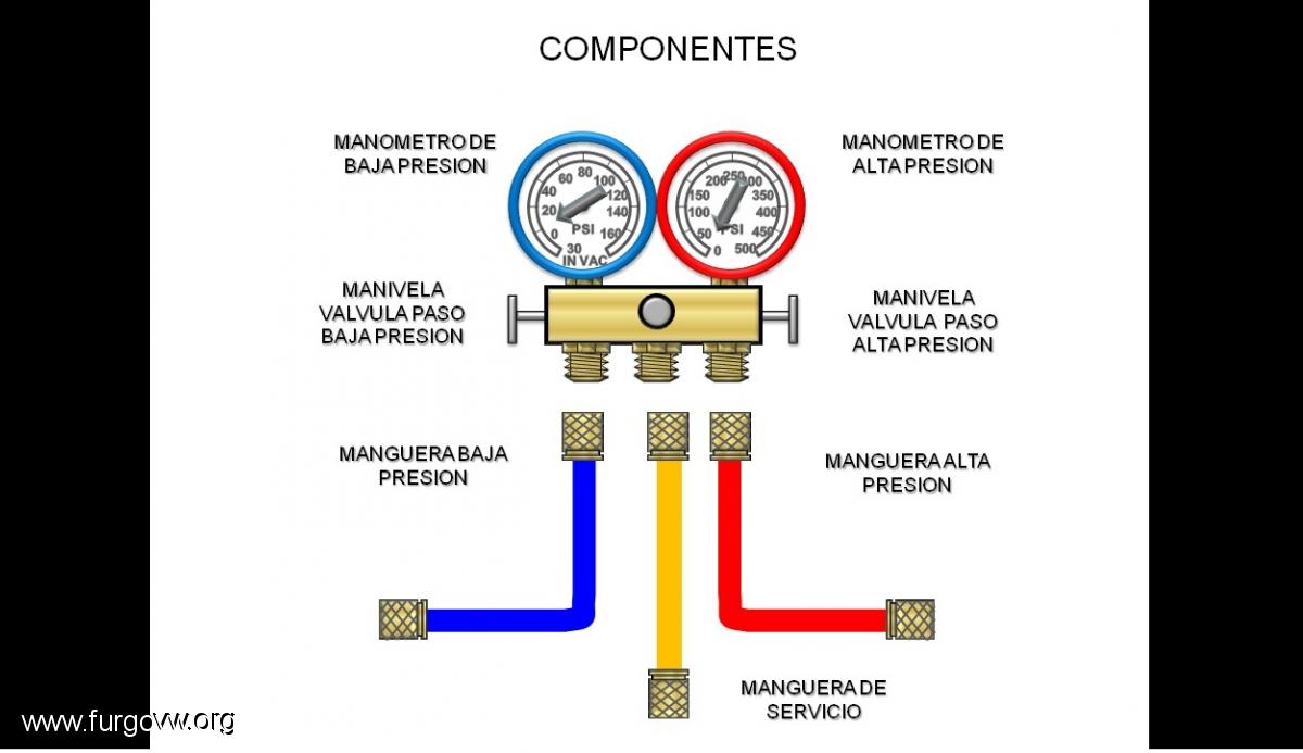

donde esta la flecha , alli tenes un caño apendisado o una valvula de sevicio, Si tenes el caño con solo cortarlo te vas a dar cuenta si posee gas o no. Si tiene la valvula vas a presisar un manometro de medicion
