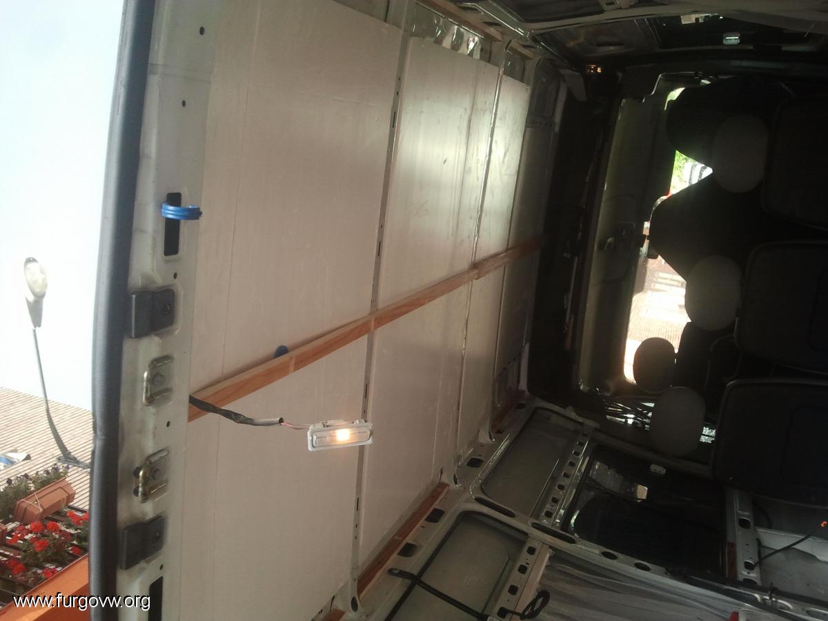

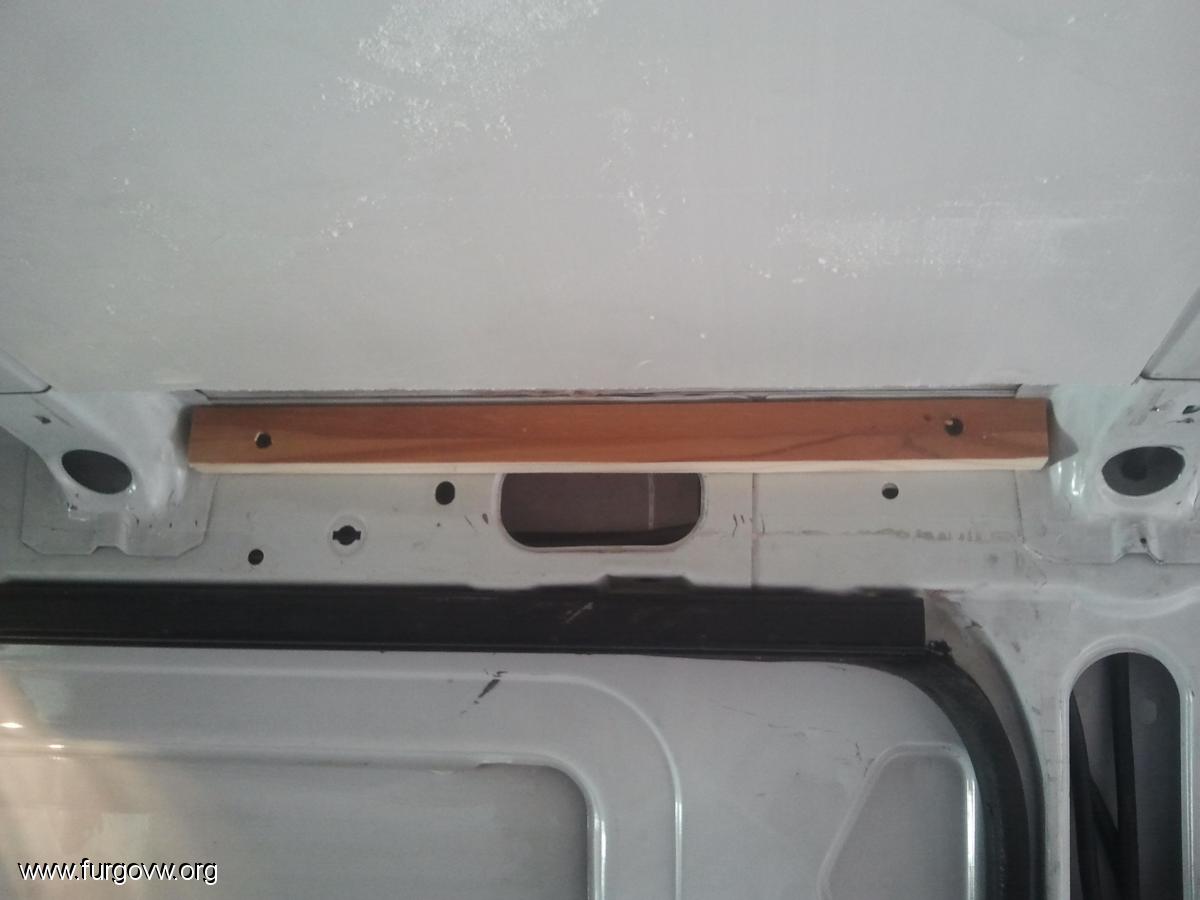

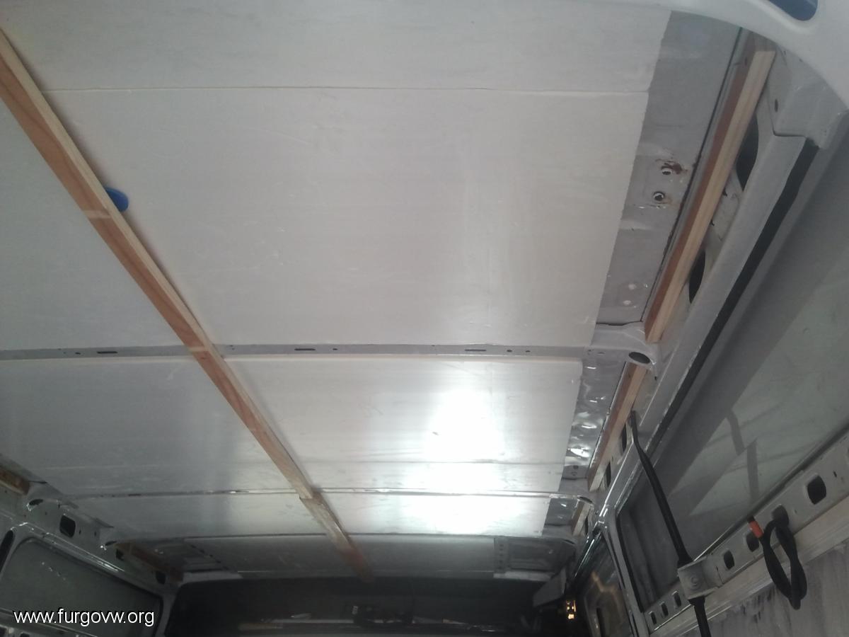

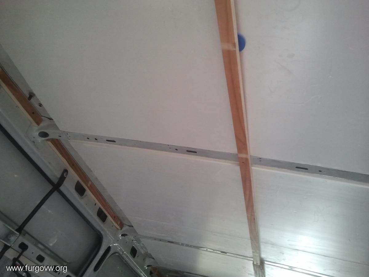

Prosiguiendo con la camperizacion, ya he empezado con el aislamiento, lo primero, el techo, y rastrelando a la vez, para que el techo quede completamente recto, ya que creo que lo voy a hacer con machimbrado de pvc, ya que es material muy ligero, y lleva cámara de aire
Los rastreles de los laterales, son de 3 cm, al igual que el extruido, pero van montados como 1 ó 2 mm. mas bajos que las placas, dado que en la unión con el techo, lleva doble chapa, y bajan un poquito , quedando una pequeña cámara para para colocar el multicapas, y en el centro del techo, he recargado 2 cm, que es lo que me pide para nivelarlo y que quede totalmente recto, y dejándome espacio para alojar las luces interiores, y pasar el cable de iluminación.

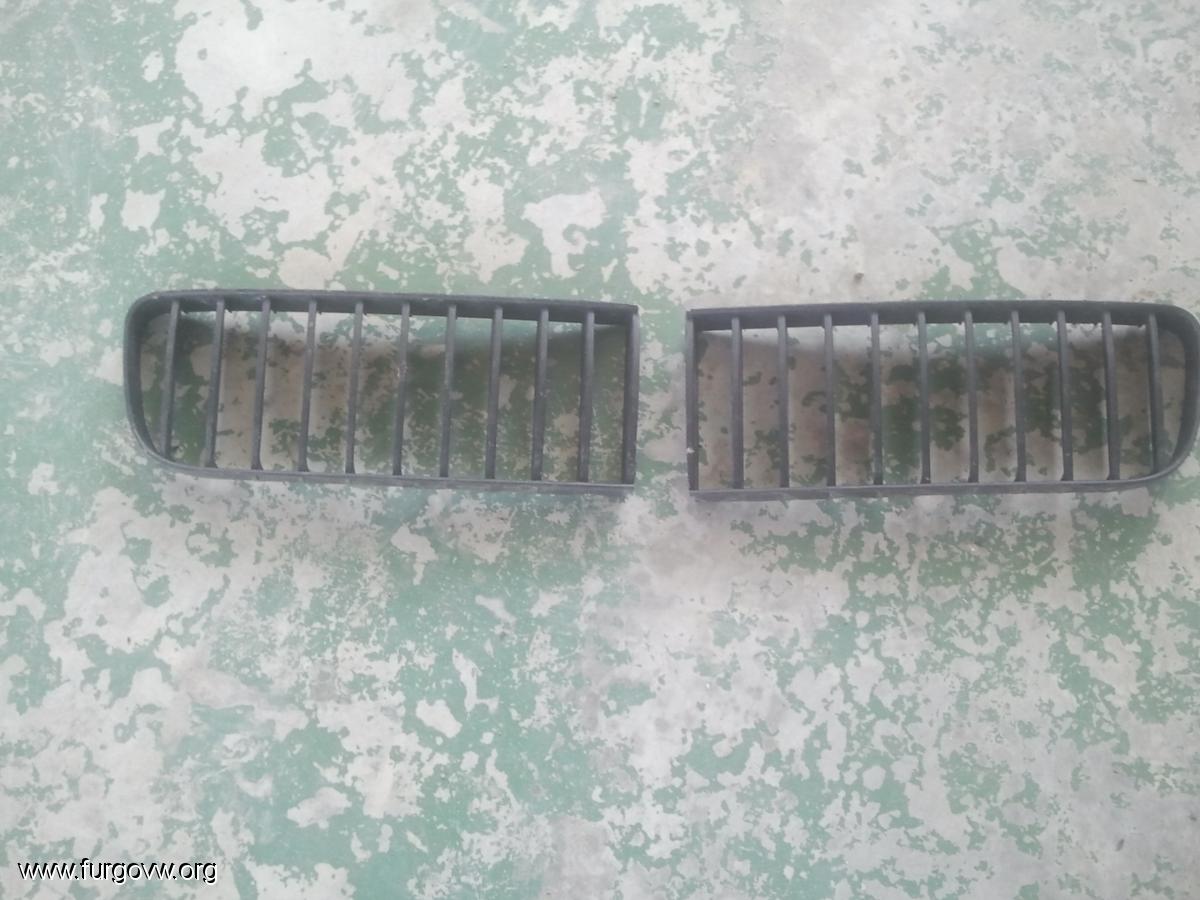

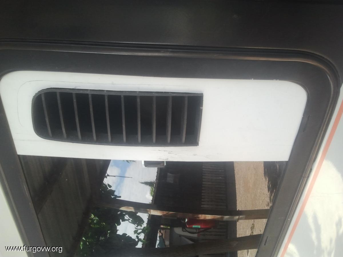

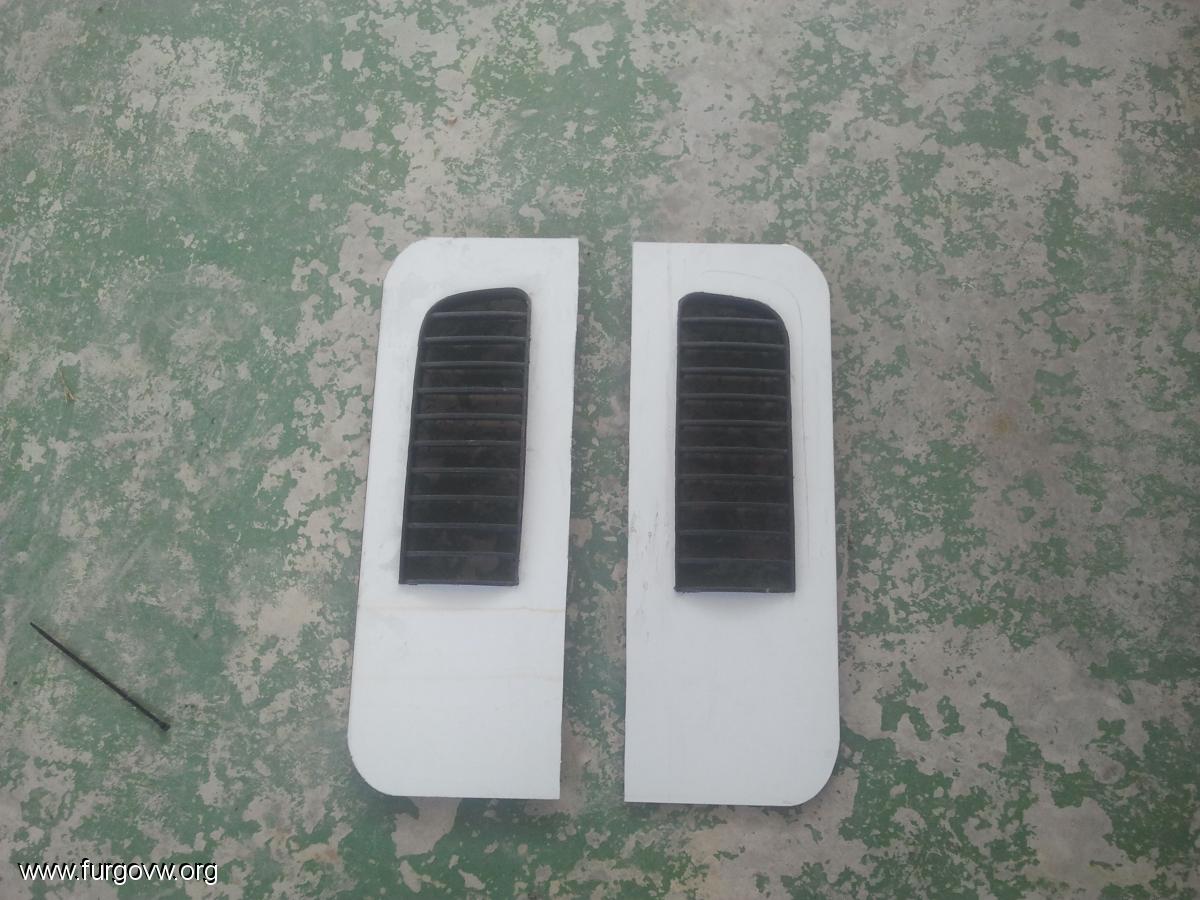

Como por aquí, no ha parado de llover, y dentro de la furgo, hacia calor, me salí al exterior, a respirar aire, y ya me prepare unos airvent para las ventanillas traseras...
Uno para cada lado, por supuesto, falta sujetar la "rejilla", poner la mosquitera por el interior, y pintar de negro...
Y todo con el material reciclado, osea, mas de mi marca favorita, "gratis", a ver si sabéis de donde han salido las rejillas....

esas rejillas no seran de la ventilacion trasera que va en el interior de la viga vertical :)

Pues va a ser que no, eso seria demasiado facil, la idea me vino en un taller de chapa y pintura, y es una regilla frontal de un escoda octavia.
.meparto .meparto .meparto
Eso si, convenientemente cortada por la mitad....

.palmas .palmas genial entonces pinturita negra y a la furgo  ;)

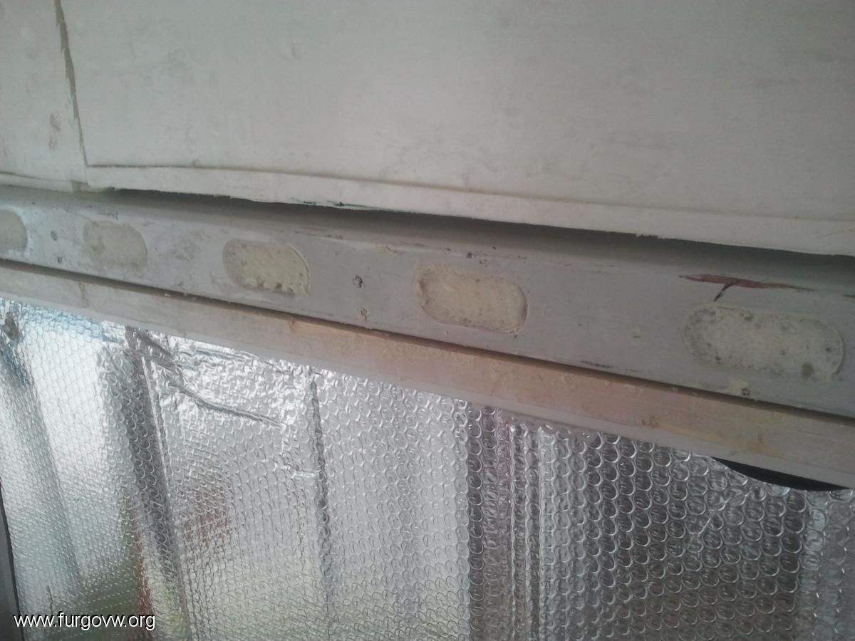

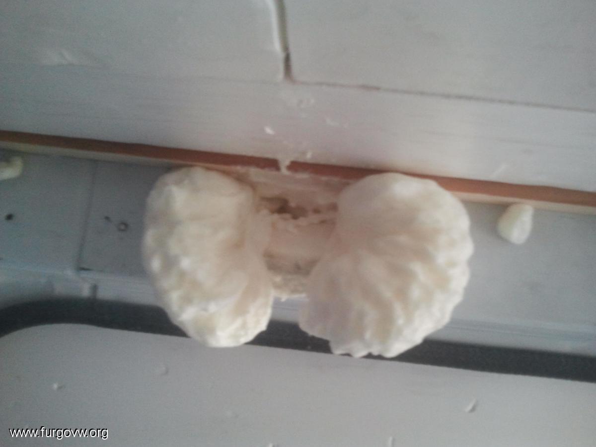

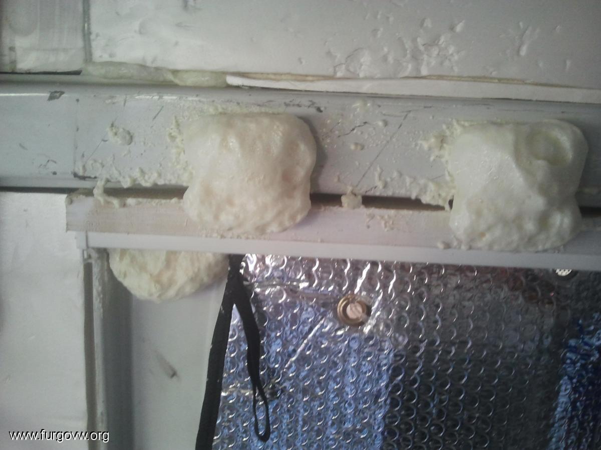

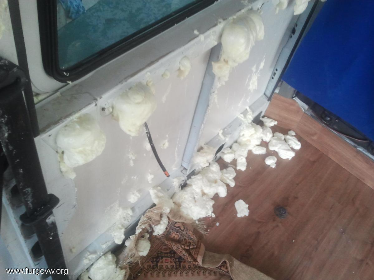

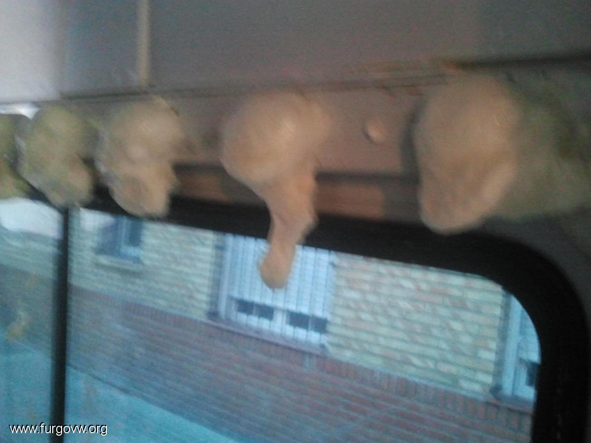

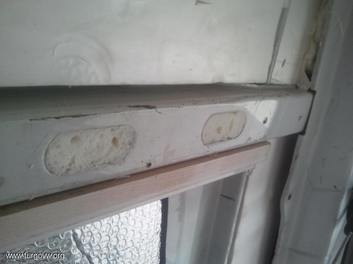

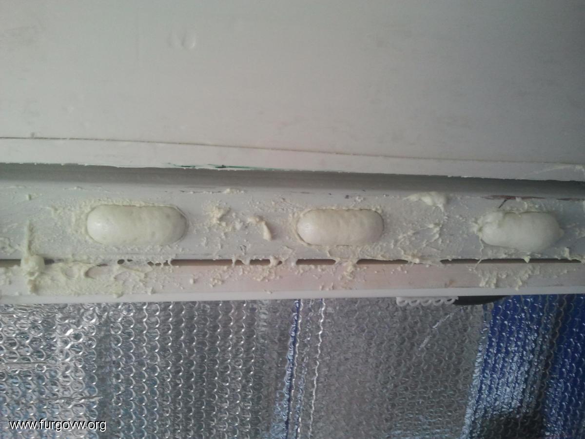

Despues de aislar toda la furgo, tocaba aislar las vigas de refuerzo, y al final el resultado fue bueno, pero no por ello, sucio y complicado, como no habia utilizado la espuma, esta se rebosaba por todos y cada uno de los "bujeros" de las viguetas como si estubiesen "bomitando, dejandolo todo perdidico perdido...
estos son lo "moderados", asi tenian que haber estado todos, pero...
imaginaos como llevo dos semanas de pegajoso, despues de 10 botes de espuma, y ya harto de recojer y limpiar espuma por toos laos...
aunque el curro, merecio la pena, y despues de limpiar y recortar, la cosa quedo bastante bien
el jaijo
Asi es como quedo despues de los "recortes", pero estos con el cutter...

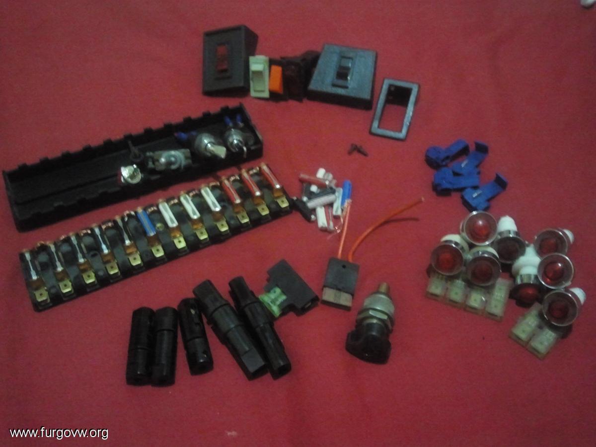

Por cierto, ya localice los fusibles que guardaba, y alguna cosics mas....
