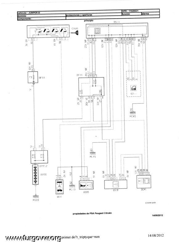

estoy con liarme a ello, pero no se, hay un monton de cables y el esquema electrico de la furgo que tengo es este:

Mira no me gusta hacer publicidad, pero tampoco que la gente se gaste más de lo necesario en estas cosas. Te voy a dar mi recomendación (no me mola mucho conectarle nada al canbus, por ahi se controlan demasiadas cosas, de la furgo, incluidas aquellas que tienen que ver con la seguridad... y vas directo a la ECU! no me quiero ni imaginar cuánto debe costar una ecu si hay cualquier problema!)
Mirate aqui, es la alarma que montamos mi compañero y yo
busca en google ultimate car parts
hay que reconocer que dan buen soporte. Son ingleses. Para algunas cosas son unos piratas (a ver un ejemplo de actualidad, Iberia???) pero para servicio al cliente se lo suelen tomar en serio.
Una vez la tengas vas probando conexiones. Por si sola, alimentada, ya te protege (tiene un sensor de vibracion y de movimiento por sensor ultrasónico, aunque el de movimiento no nos ha funcionado muy bien aun, nos tienen que mandar uno nuevo), y tiene sirena. Luego ya si te atraves vas conectando cables al warning para que se enciendan las luces, a la luz de habitaculo de puerta abierta para que salte si te abren una puerta. Lo puedes conectar al cierre centralizado también, y entonces con el mando abres y cierras, además de poner la alarma,... luego puedes conectarlo al contacto si sabes los cables, para bloquear el arranque,...
Puedes ir poco a poco y creo que no pasaba de 50 lereles. Te vienen instrucciones aunque tendrás que investigar un poquillo, pero como te decia para eso esta el foro!
Piénsatelo y nos cuentas. A lo mejor la del bus can va de lujo; no sé, a mi me da cosica meterle nada por ahi... :roll:

De todas formas, sin tener ni idea del tema, digo yo que... una T5 tendrá un cable para abrir puertas, otro para cerrarlas, otro para activar el warning, un pulsador para activar las luces interiores al abrir las puertas, otro pin de +12V de la bateria, y una masa...  con eso ya tienes más que lo básico del tipo de alarmas que te comento. Tampoco una T5 es una nave espacial no?  :roll:
