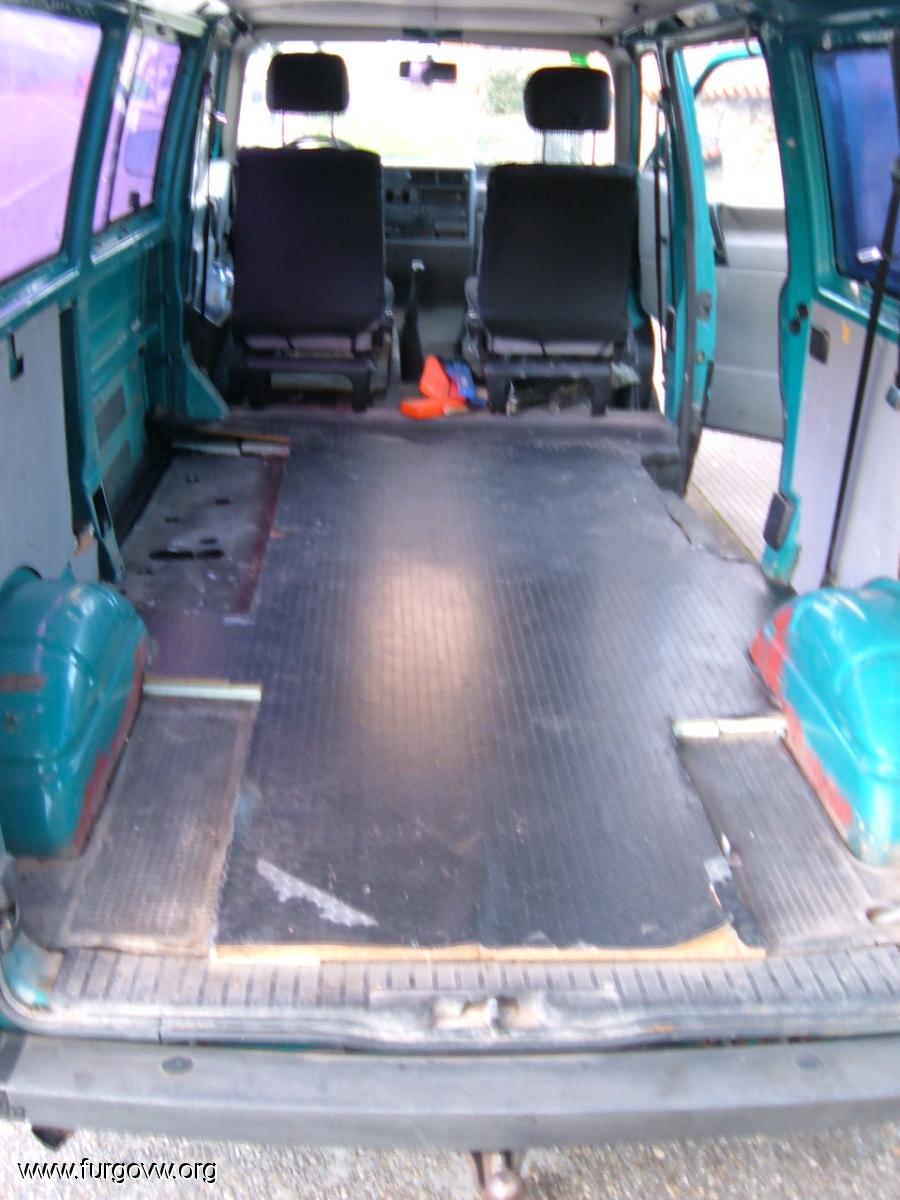

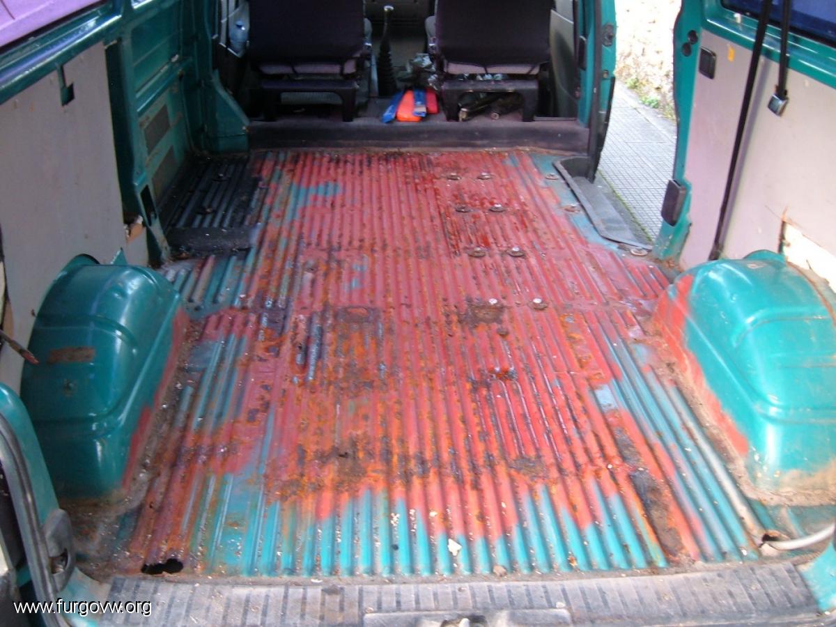

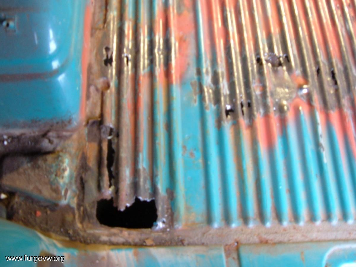

Ahora pasamos al interior, en papeles es autocarabana, pero ya veis que la vaciaron por completo, en la documentación hablan de que tenía asiento convertible en cama, cocina y nevera a gas...

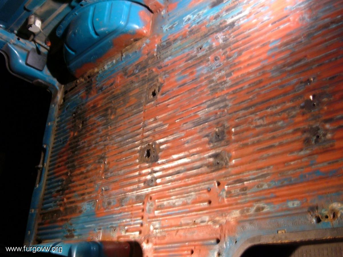

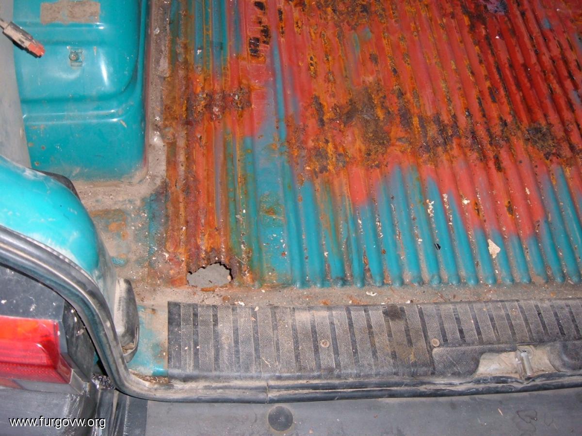

Cuando levanté el suelo me di cuenta de que no debí confiar en el del taller y haberla revisado yo mismo más a fondo. La habría comprado igual, pero habría regateado más el precio.

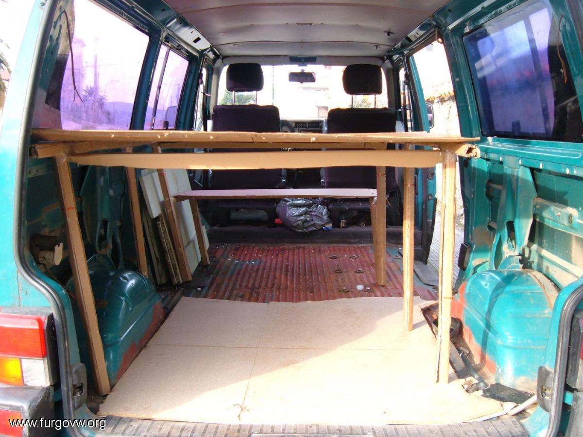

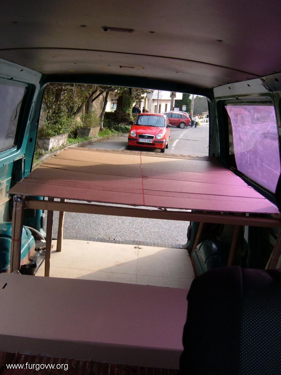

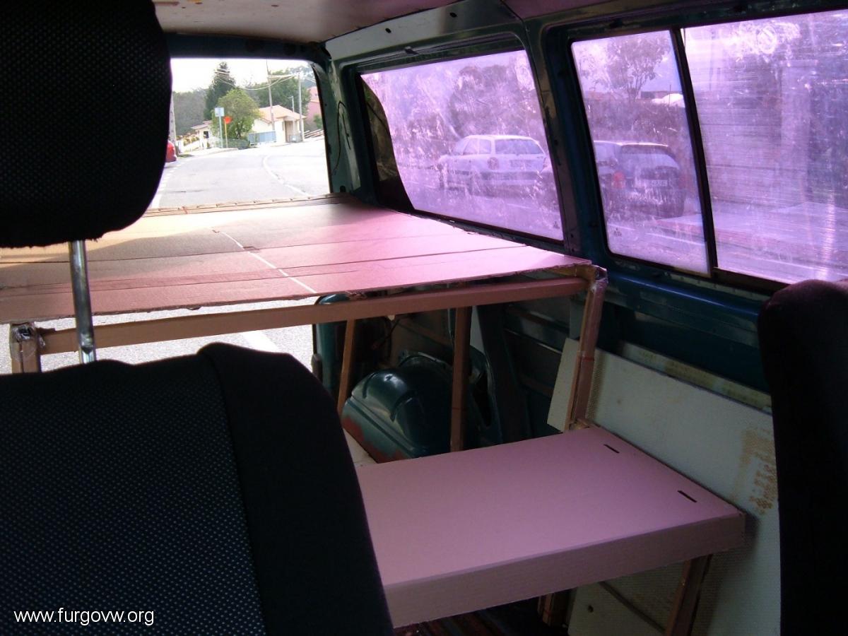

Ahora pongo unas de una especie de maqueta en cartón que he hecho para ver como queda de espacio en directo, la idea me la dio un amigo y me ha parecido muy buena.

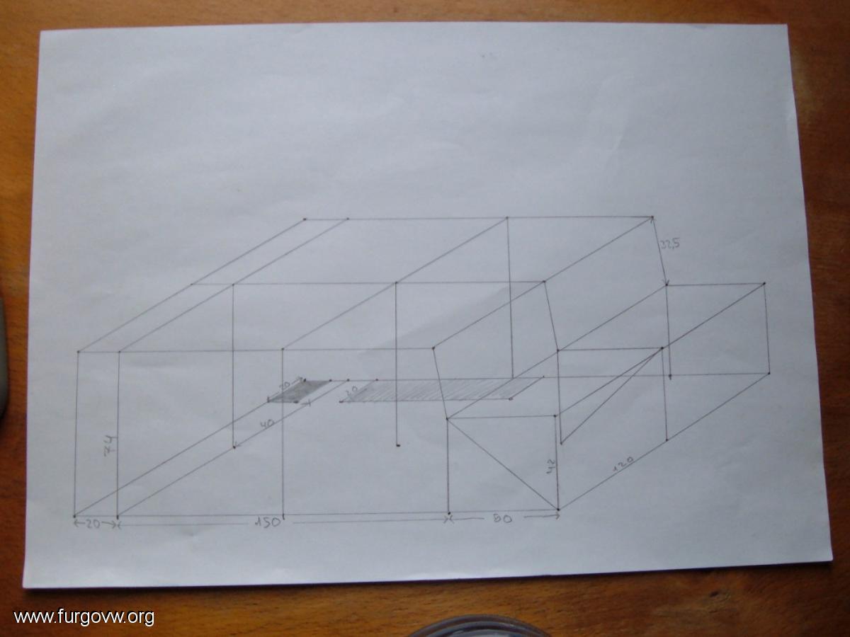

Y este es el esquema, es una foto de un dibujo, no tengo escaner ni habilidad suficiente para hacerlo con el "Autocad"  .sombrero
La parte que está a la derecha queda hacia delante en la furgo y hace de asiento, a la hora de convertirlo en cama se sube y quedará una cama de más de 2 metros a la altura de las ventanas. Tengo pensado pasarme temporadas largas en ella, así que esta ha sido la distribución que me permite almacenar más cosas al mismo tiempo que se pueda hacer vida abordo.
Detrás del asiento del conductor, irá un mueble en el que integrar un pequeño fregadero, un sitio para cocinar y una superficie desplegable que haga de mesa.

Hola .. en primer lugar enhorabuena la vas a disfrutar mucho seguro ...
Estoy mirando la parte de la cama, yo la bajaría un poco, ya que si metes un colchón encima no vas a poder sentarte en la cama sin dar con la cabeza en el techo .. y ya sabes que seguro que pillas el típico día de lluvia  y cervecitas con un par de amigos mas y se hace incomodo..
Es mi punto de vista, yo utilizo la furgo para hacer surf  y paso largas horas dentro y la cama también acaba siendo un banco.
Ahí lo dejo.
un saludejo.. ;)

jotayeye
En las fotos no se ven asientos atrás.. supongo que no tienes, asi que para que te hagas una idea te comento que montando la cama sobre el asiento de atrás esta queda a 50 cm más lo que mida el colchón, y con esta medida yo ya me pego cabezazos con el techo al levantarme de la cama.. tal como lo has puesto tu va a ser muy muy claustrofóbico.. mejor que la bajes...
Dosmares
Gracias por vuestras opiniones!!
Voy a montar la cama con la posibilidad de ir en las dos alturas, al de la ventana y a la del asiento. Me han ayudado a decidirme vuestros comentarios.

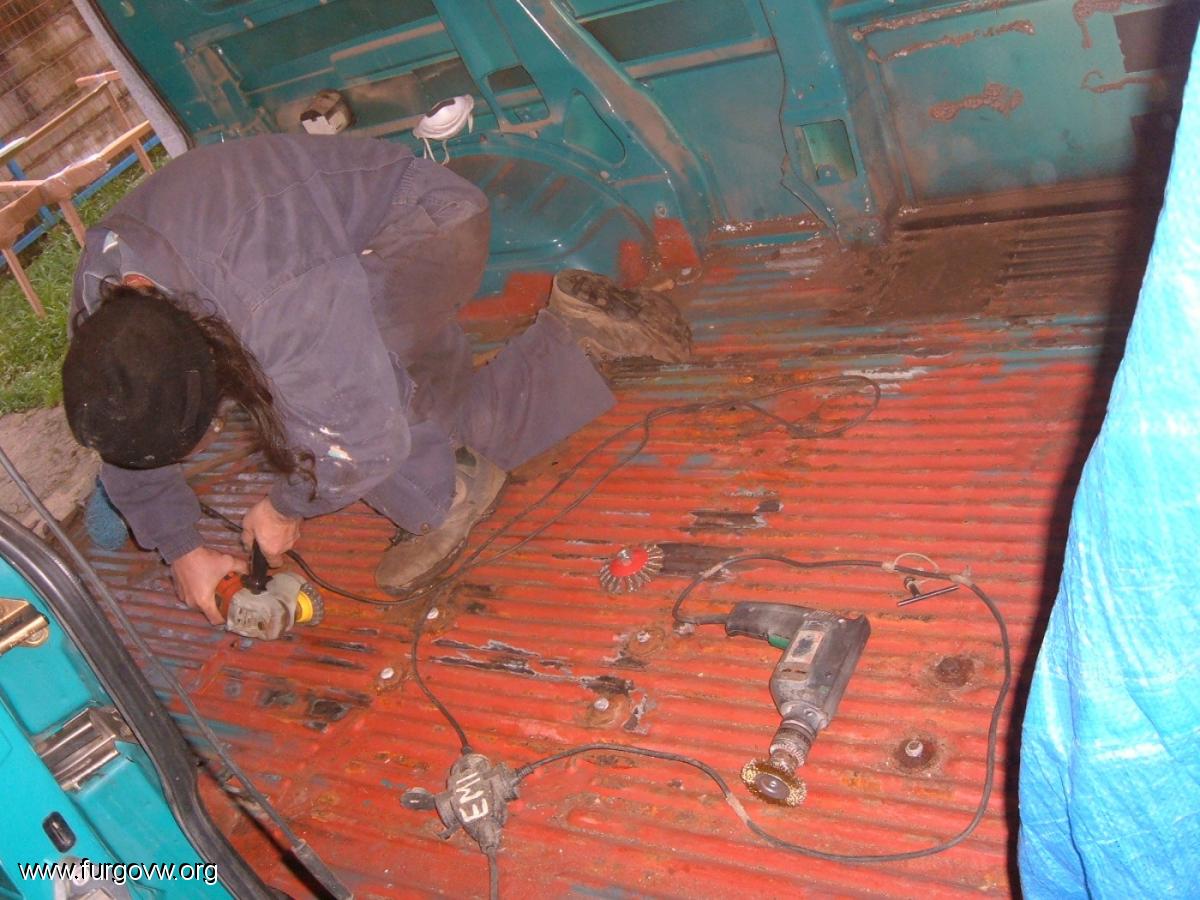

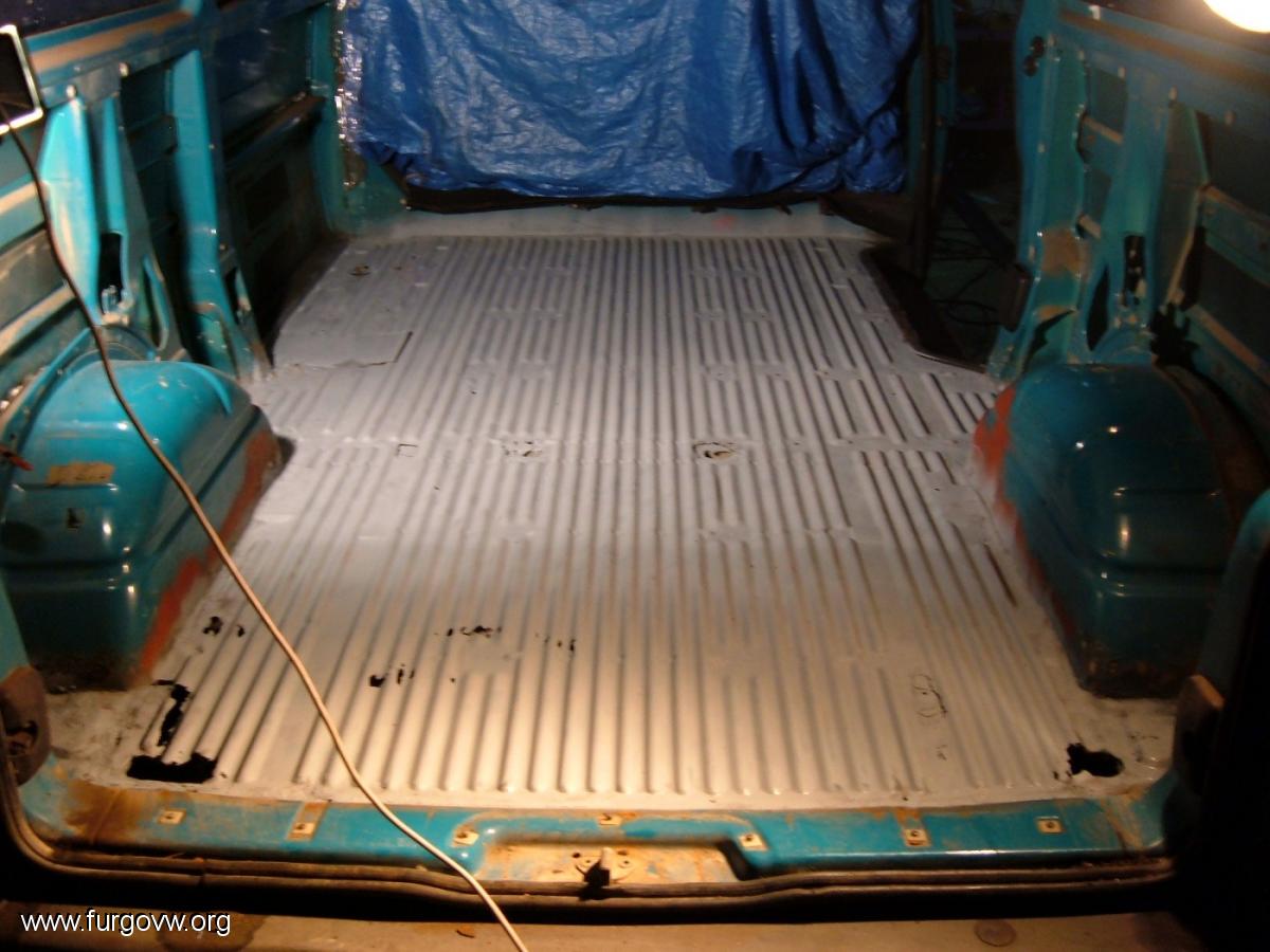

PRIMER ATAQUE DEL SURFISTA ZEN Y EL GRAN MAESTRO ARMERO: SANEADO DE SUELO Y PINTURA

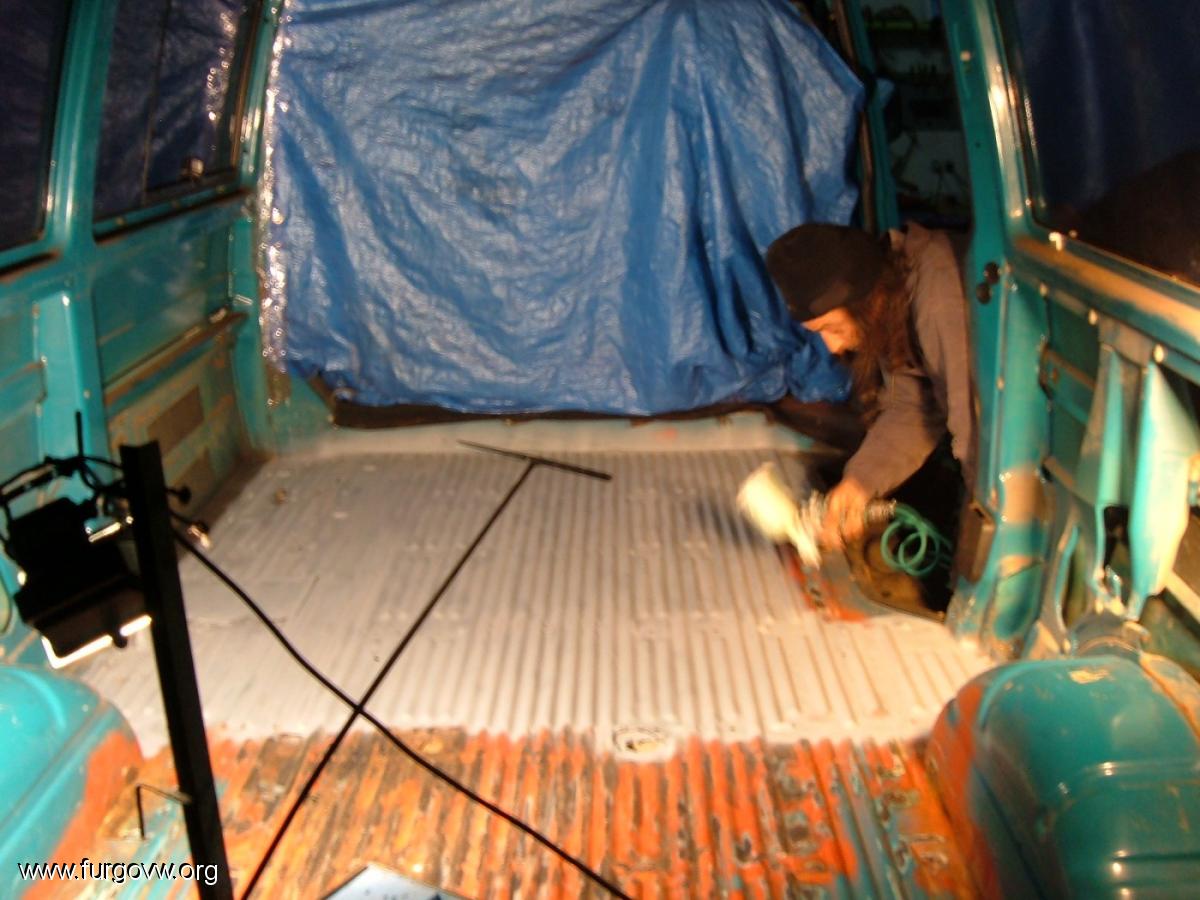

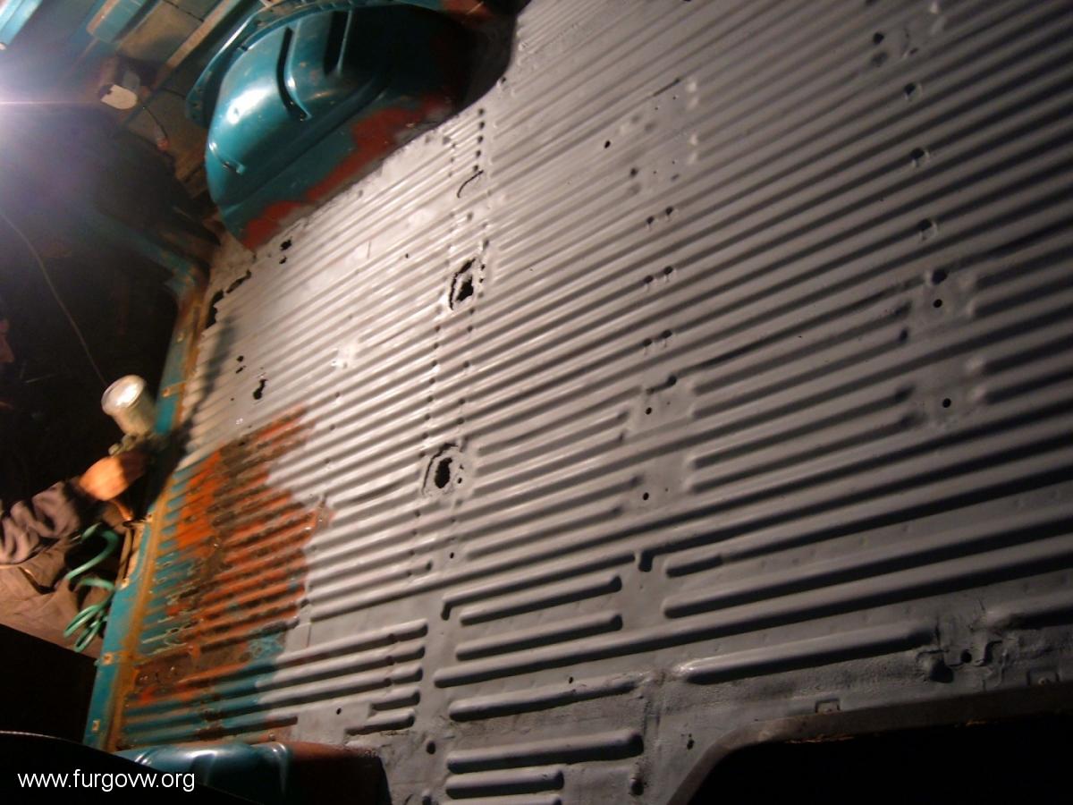

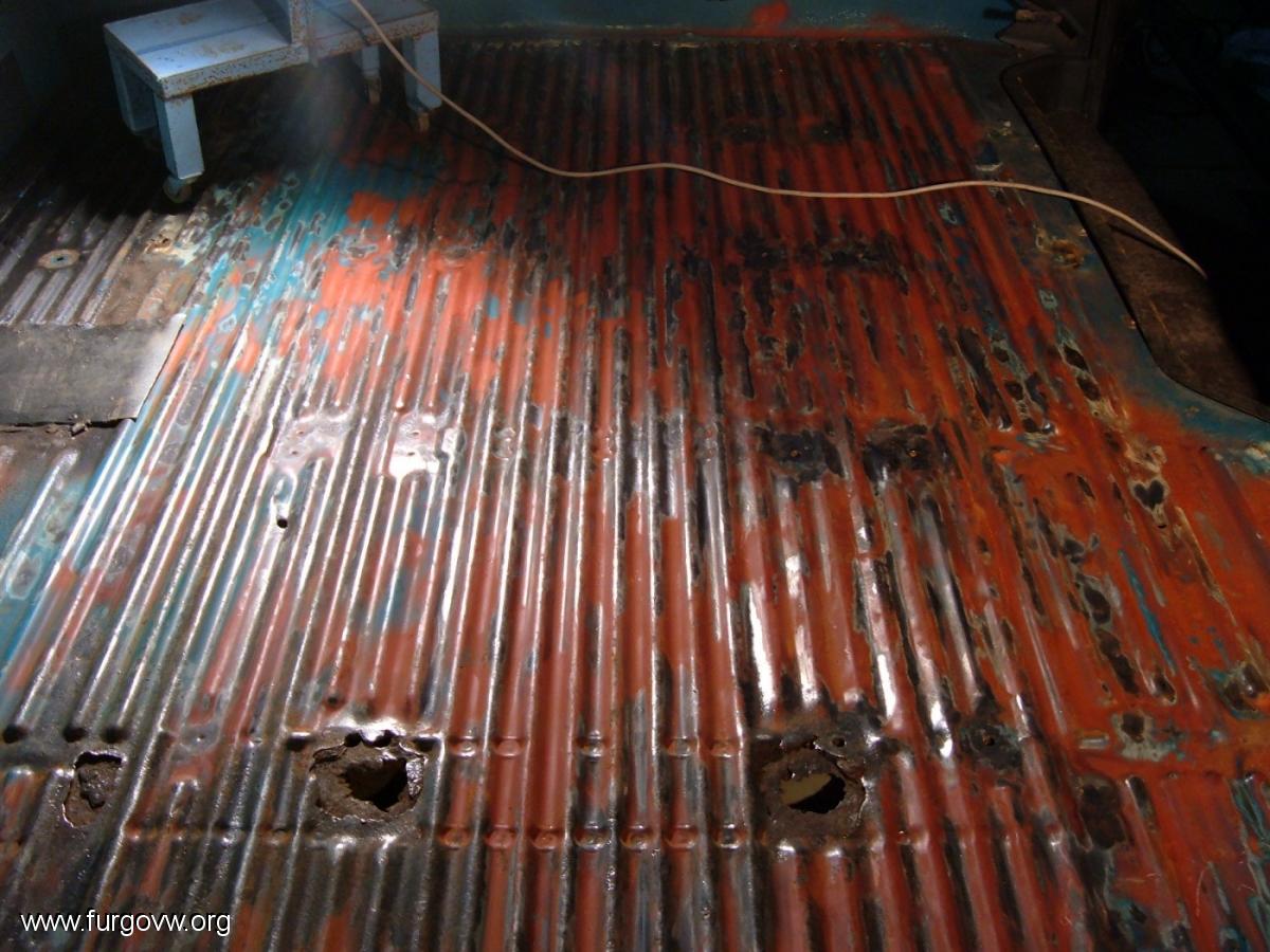

JAIROJGM: Esta tarde nos hemos dado parte del curro del suelo. Primero eliminar el óxido con las radiales y donde no llegaban con el taladro (fueron unas cuantas horas a cañón%%%). Han aparecido nuevos agujeros  .loco2 y ya que hoy hemos conseguido dar los capas de pintura anti corrosión... mañana nos toca tapar agujeros con fibra de vidrio. Os dejo una serie de fotos de como ha ido la tarde.
Una de las protagonistas de la tarde...
Empieza la fiesta  :P lo bueno, como en toda situación, ver como se va el óxido  .palmas
Segunda fase, hemos terminado de lijar. Toca pintura:
Mañana nos toca fibra, aislar los laterales (para eso reutilizaré los paneles de "porspan" que tenía de aislante de suelo, sellados con espuma expansiva), comenzar a cortar la estructura (hemos decidido que la cama podrá montarse a dos alturas, y para ello tenemos pensado un sistema de bisagra para la parte posterior y patas de émbolo para las patas del banco)...
Habrá más  .fotografo!!!
