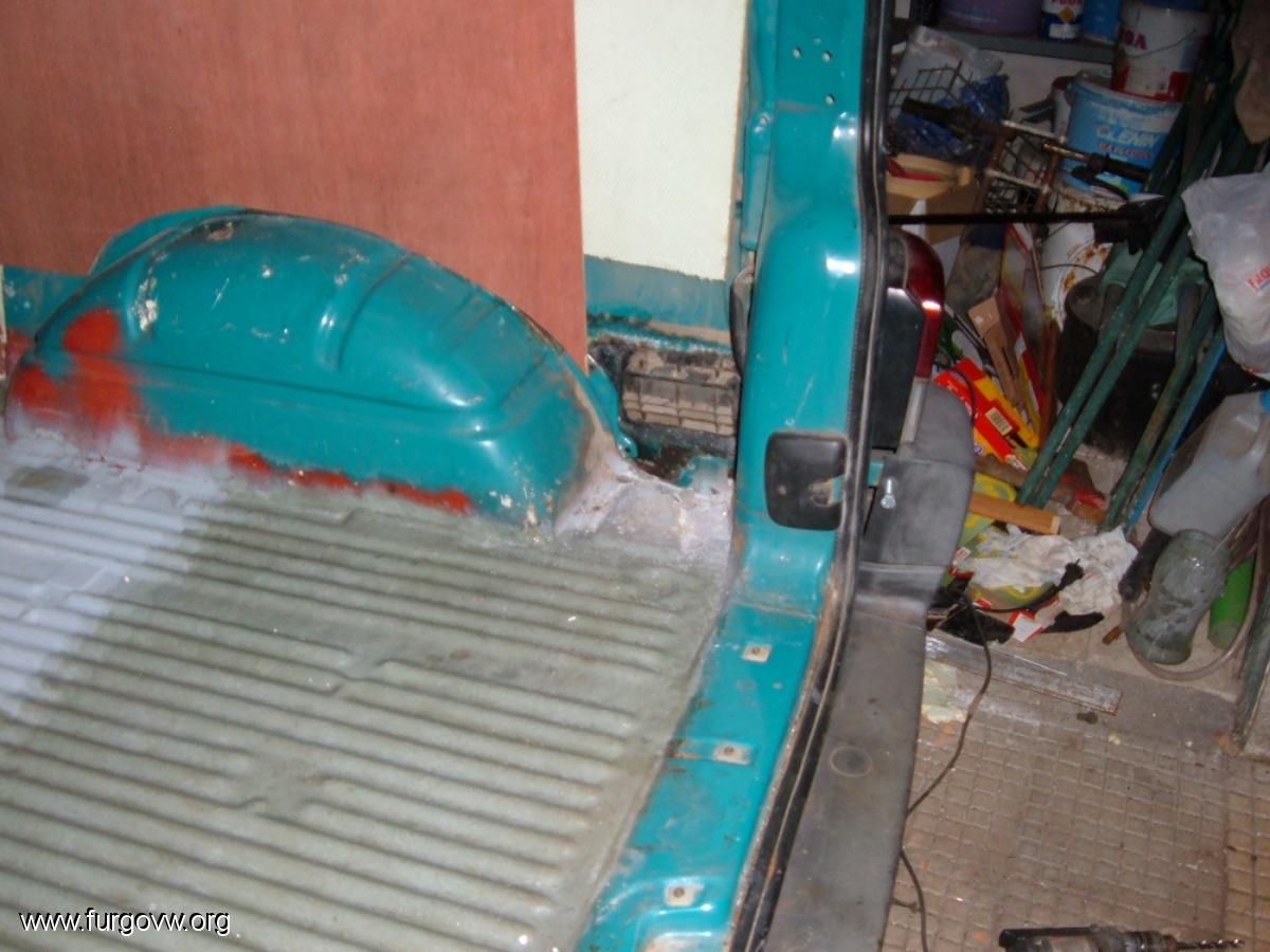

2º ATAQUE: FIBRA Y AISLAMIENTO FÚ
Apreciar nuestras debilidades, para valorar nuestras fortalezas. Esto es, que me quedé dormido por la mañana  :-[

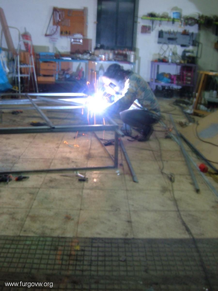

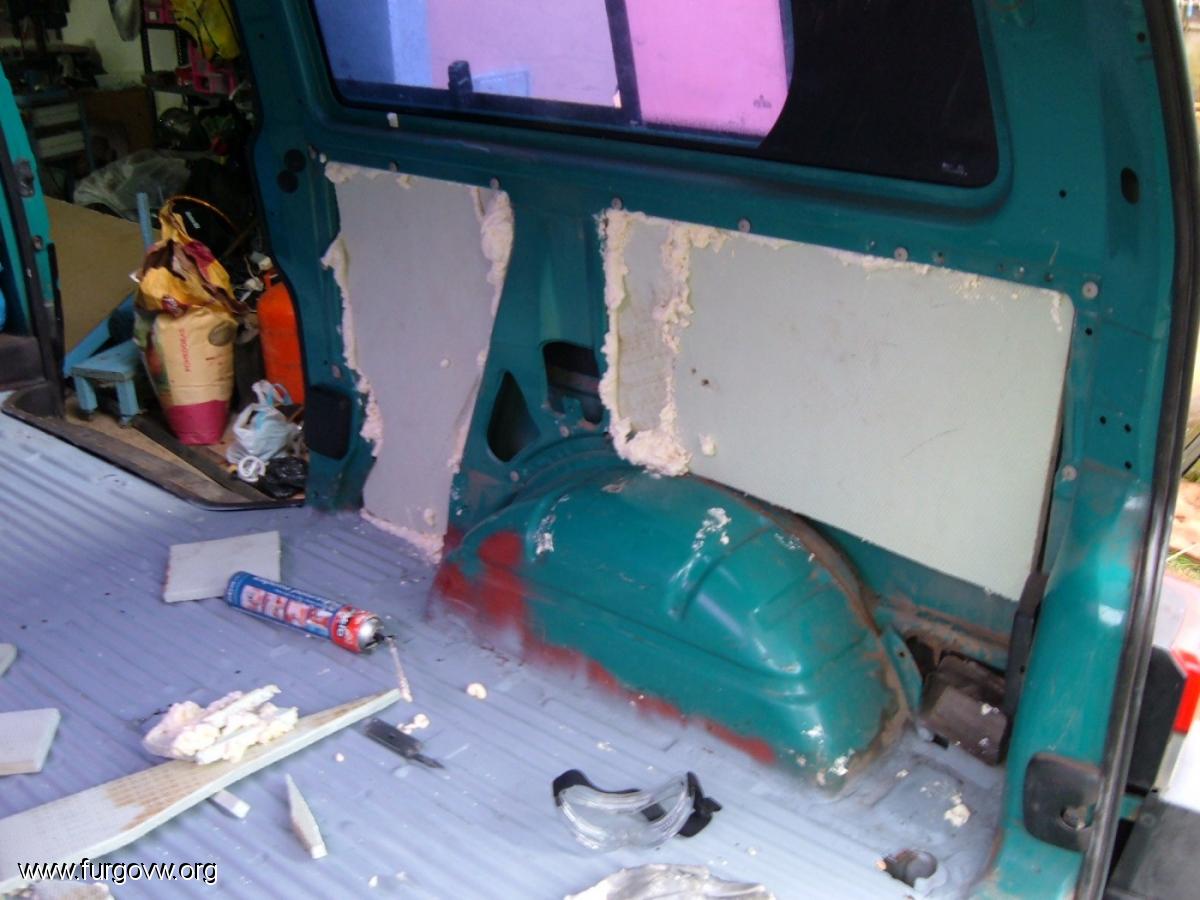

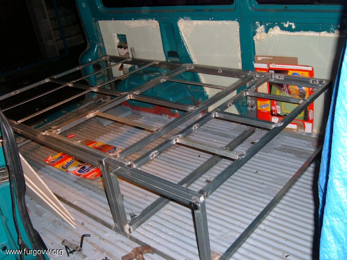

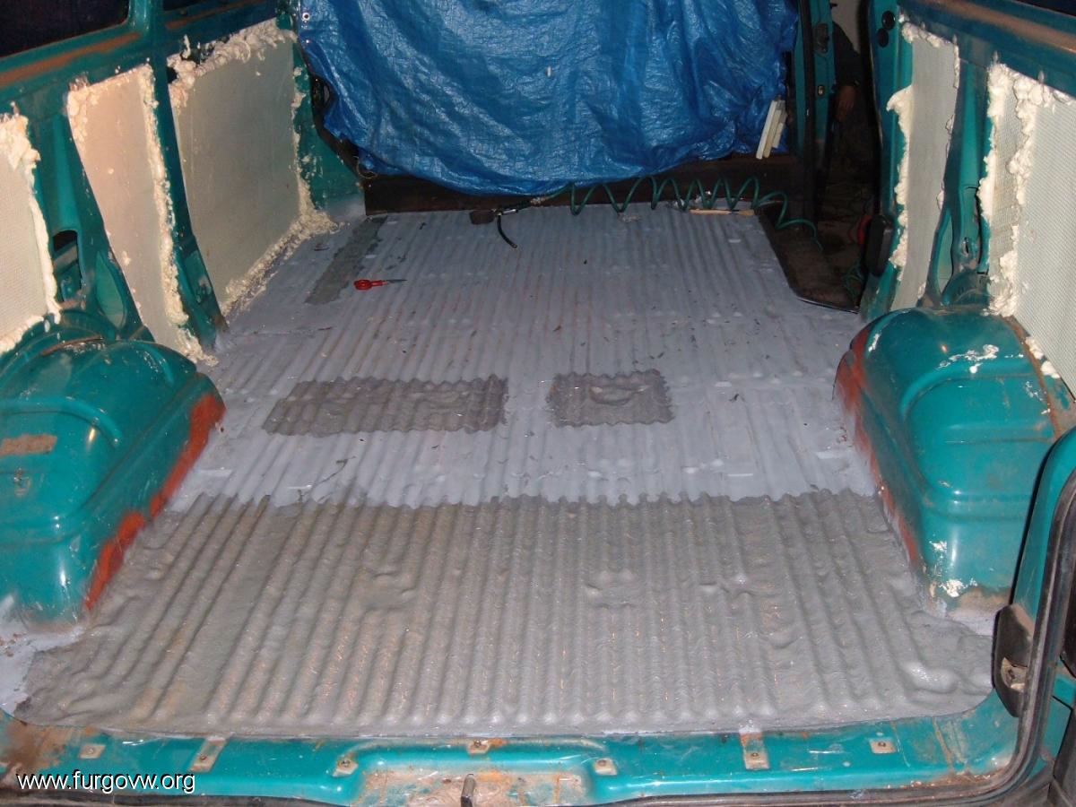

Menos mal, que el Maestro Armero ya fue adelantando cortando hierros para la estructura, porque la jornada de hoy se ha quedado reducida a la tarde (y ahí le metemos 4 horitas). Yo me he dedicado,  .loco1 a quedarme embarrado en el campo del final donde pensé que podría dar la vuelta sin problemas... ya pondré unas fotos de hasta donde llega el barro. Una Sincro para estas situaciones y a vivir... Como decía, me he puesto con el aislamiento y después entre los dos con la fibra, mi colega ha estado avanzando en la estructura, que ya tiene la parte inferior de atrás soldada.
Lo prometido es deuda, así que aquí comparto con todas las últimas fotos de los avances:

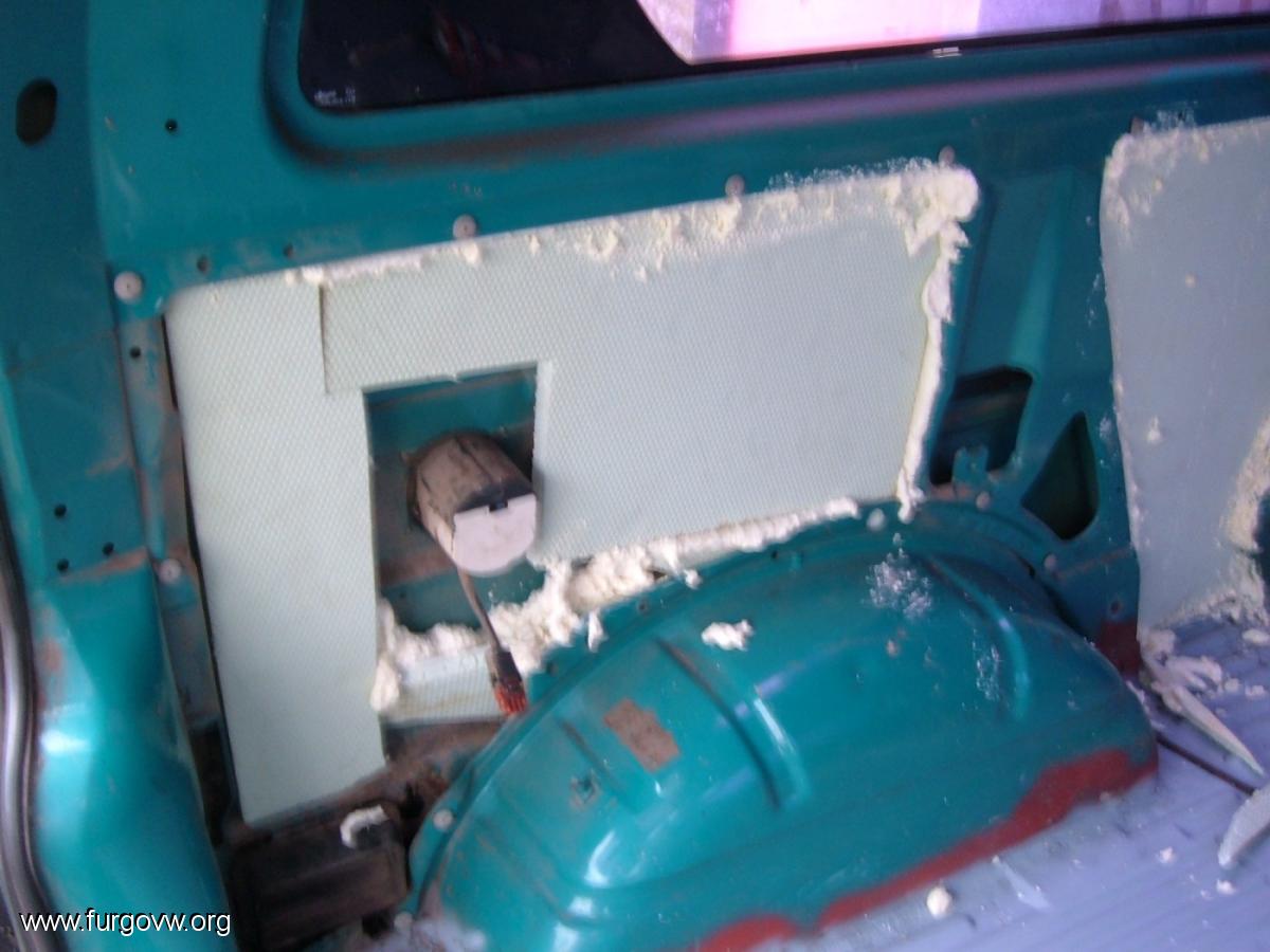

El aislamiento va con planchas de "corcho" sintético de altadensidad y tal, y tal... vamos, los que estaban en el suelo y he reaprovechado, haciendo buena la máxima de las tres erres Reutiliza, Reduce, Recicla. Y para acabar de rellenar, he usado una espuma que se expande, y con un bote me he quedado corto, pese a estar contento con la buena aproximación conseguida con las planchas en los huecos de la chapa.

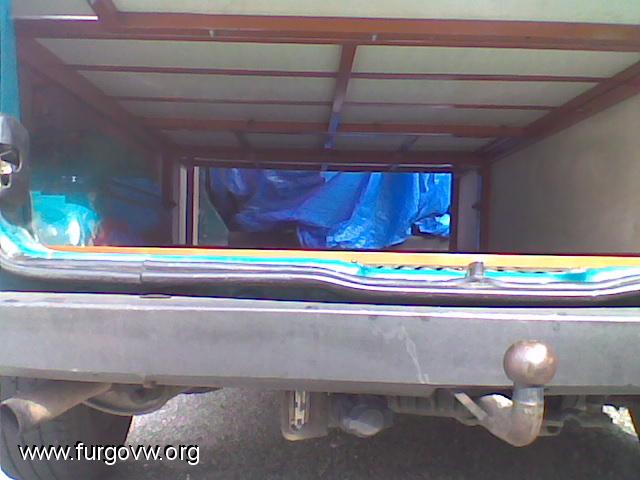

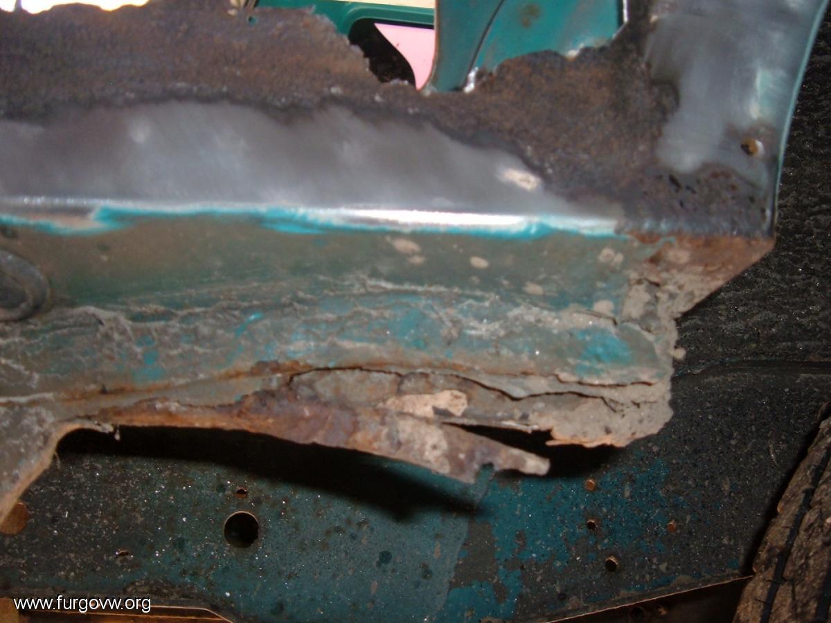

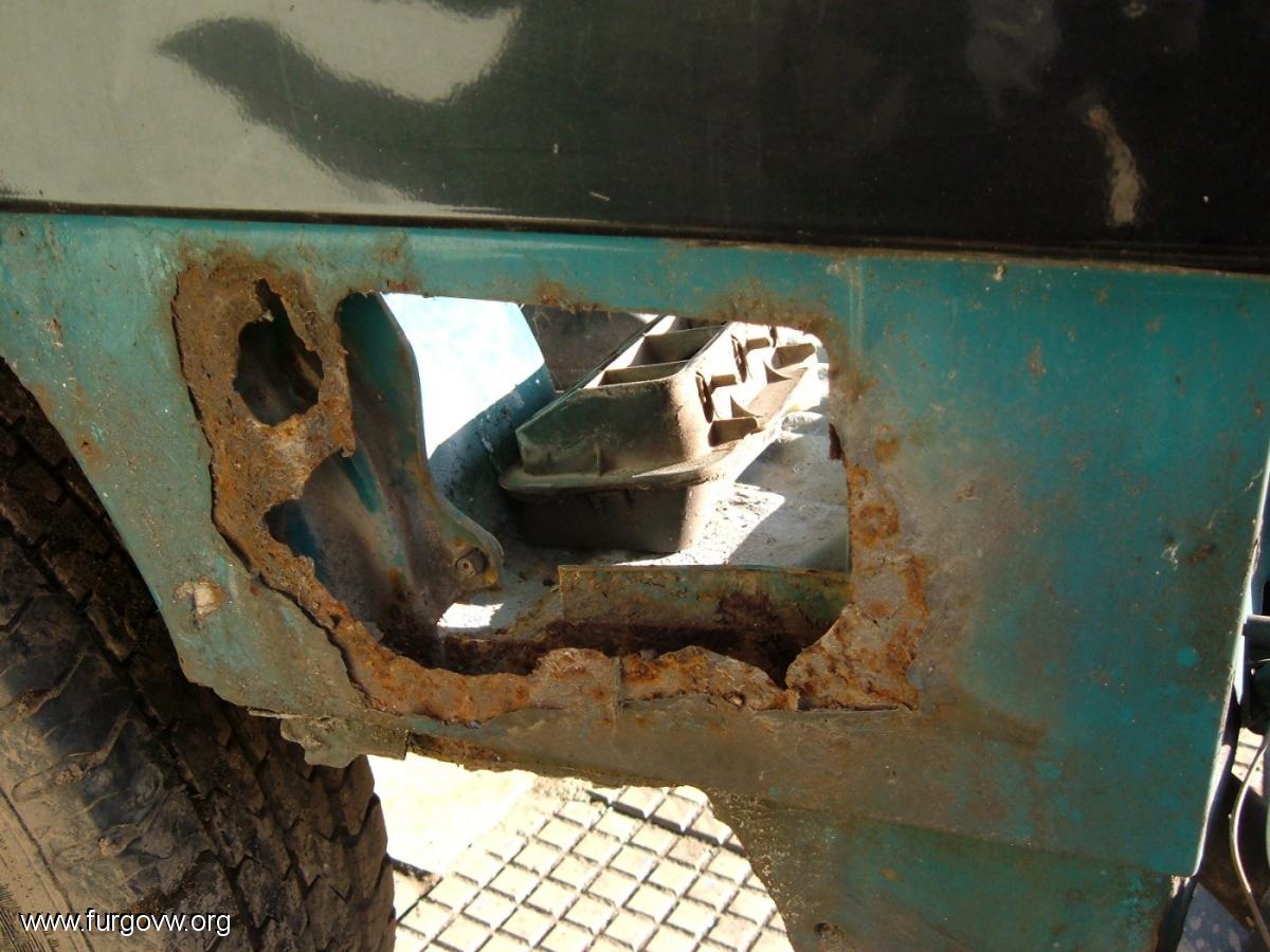

Esta tarde, mi compadre terminará la estructura y por mi parte podría ir cortando la madera de los laterales y de los topes de la estructura. Por la mañana, comprar electrodos y más fibra, que ayer nos quedó por darles a los laterales, por cierto, justo en la zona que va la defensatrasera por el lateral, esto es... ¿alguien sabe si es muy complicado o si hay un buen tutorial jijiji de como desmontar este lateral de la defensa trasera? Queremos sanear la zona que está al rededor de las cajas de ventilación que hay justo detrás de las ruedas de atrás (se ve la zona de la caja en la esquina inferior izquierda de la última foto).

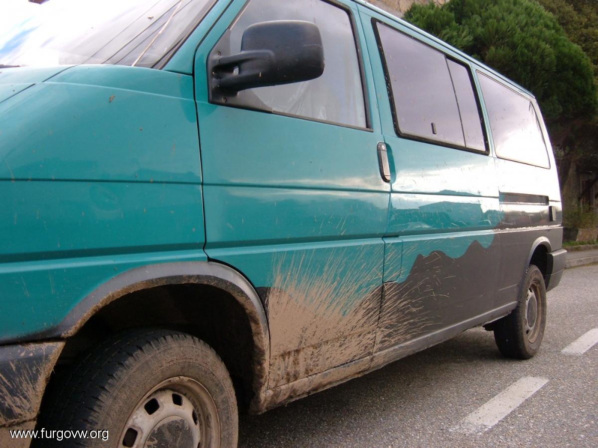

Aquí queda constancia de que ayer embarramos  .lengua2 Así estaba hoy, y no pienso lavarla, le da su toque trotacaminos...

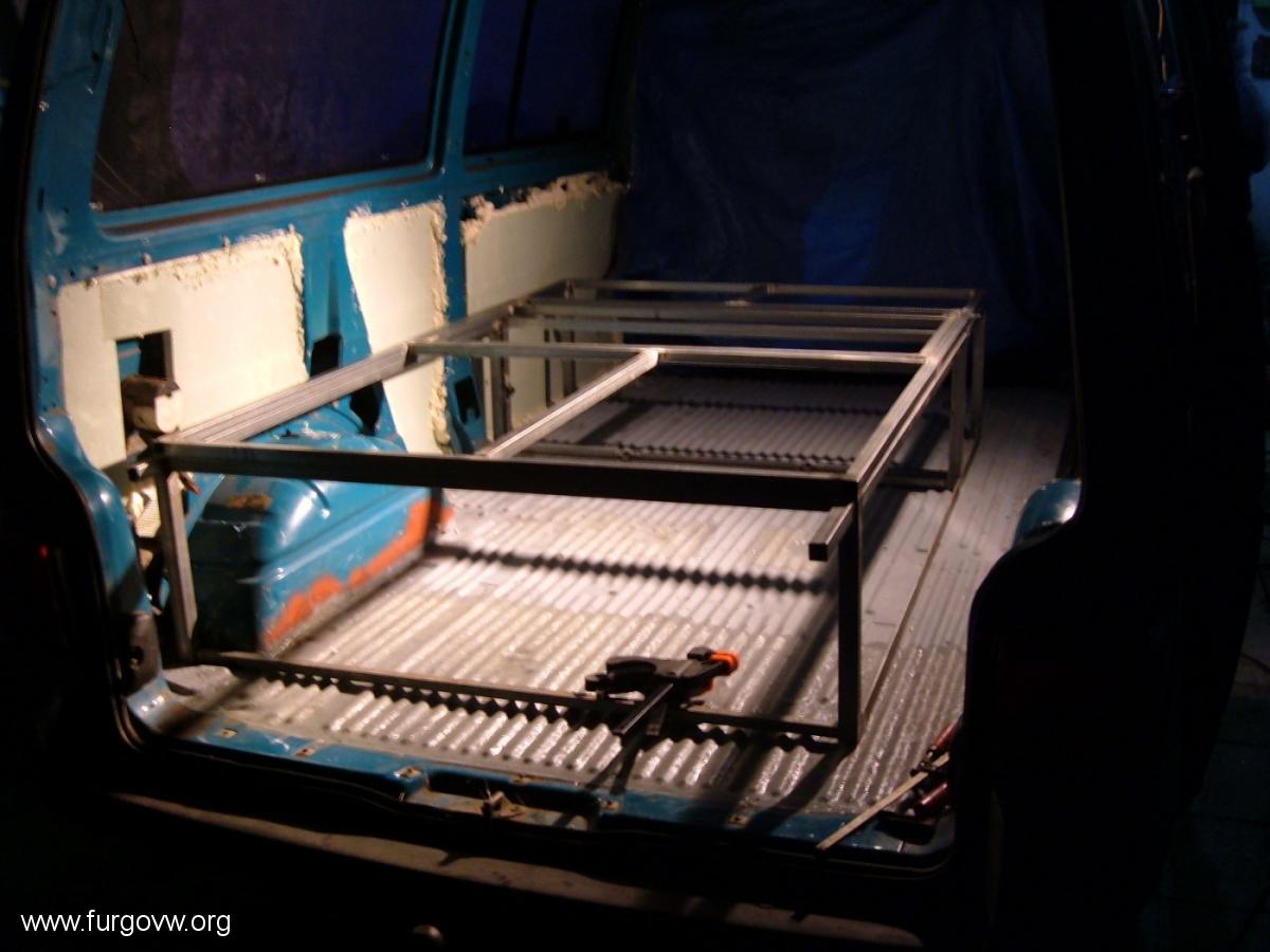

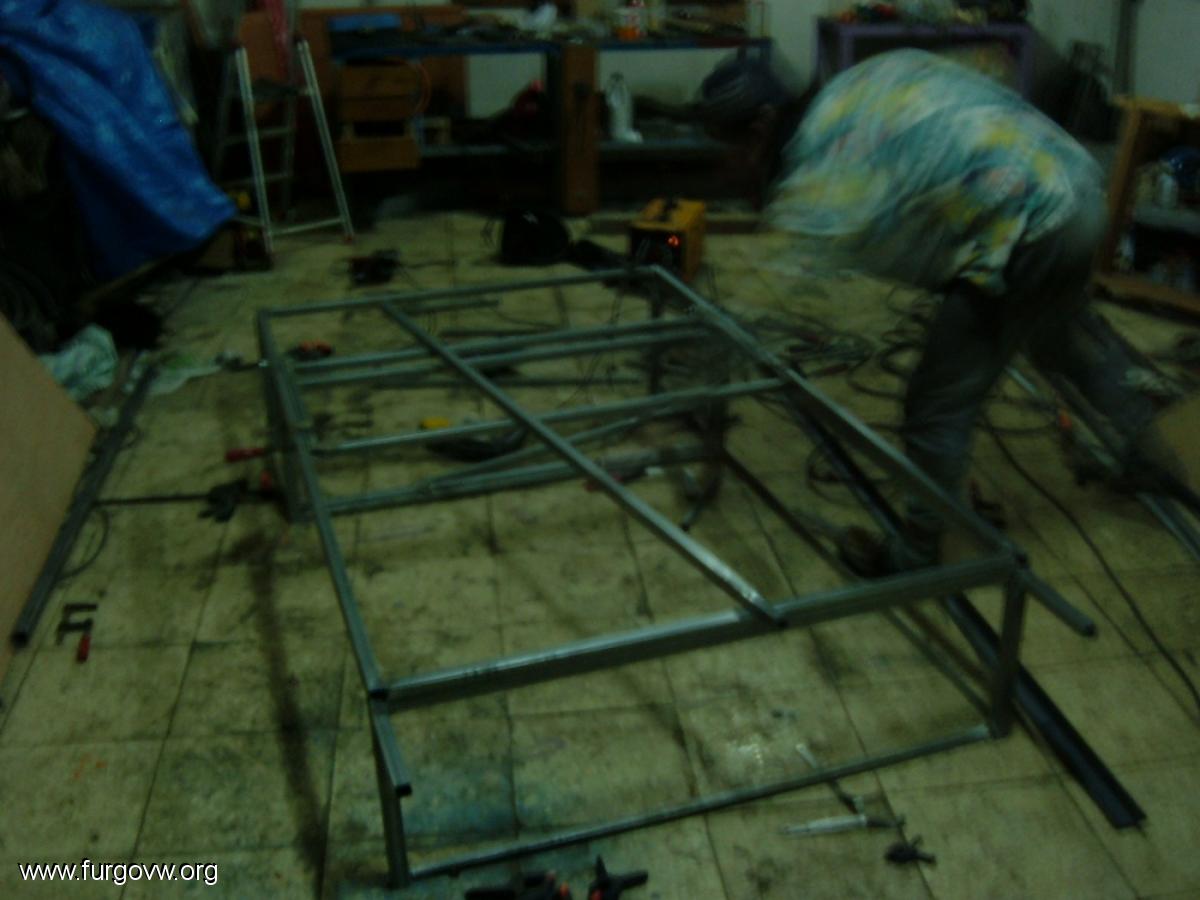

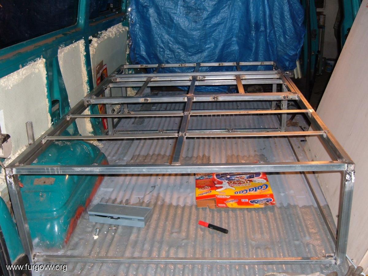

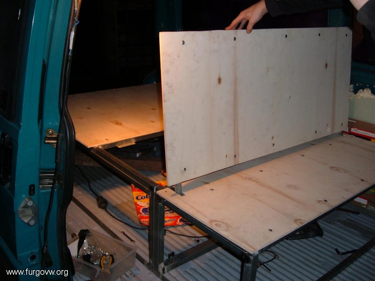

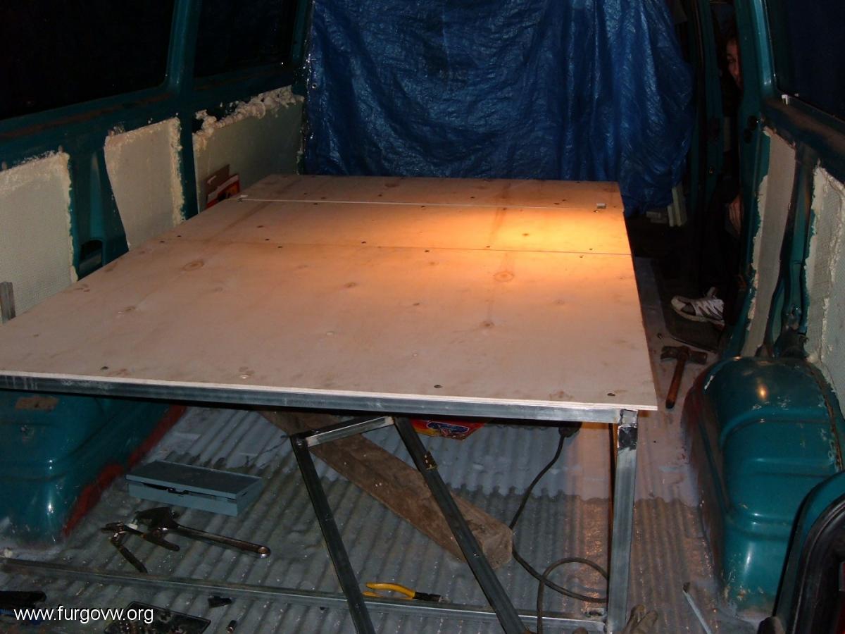

3º ATAQUE: LA ESTRUCTURA ZEN, PARA UN DESCANSO FÚ

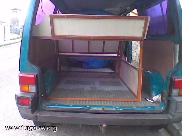

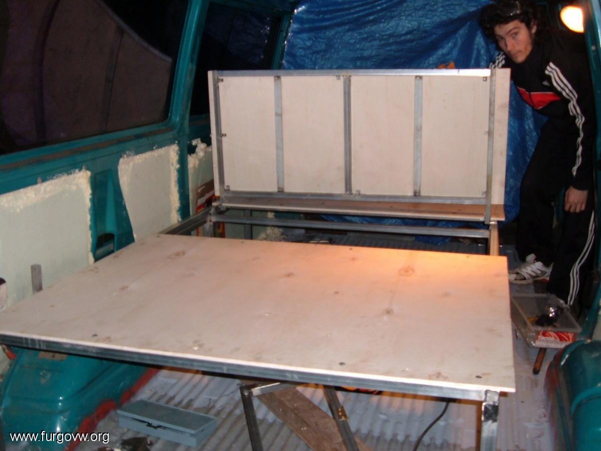

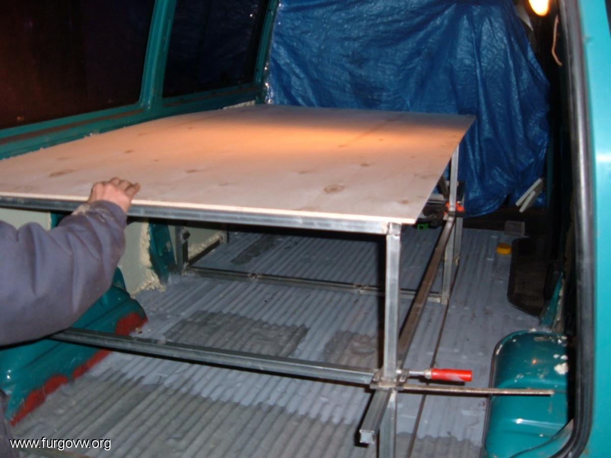

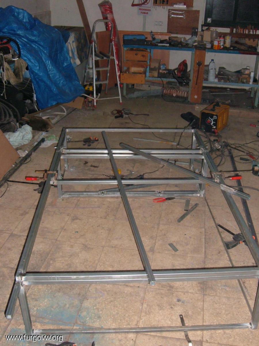

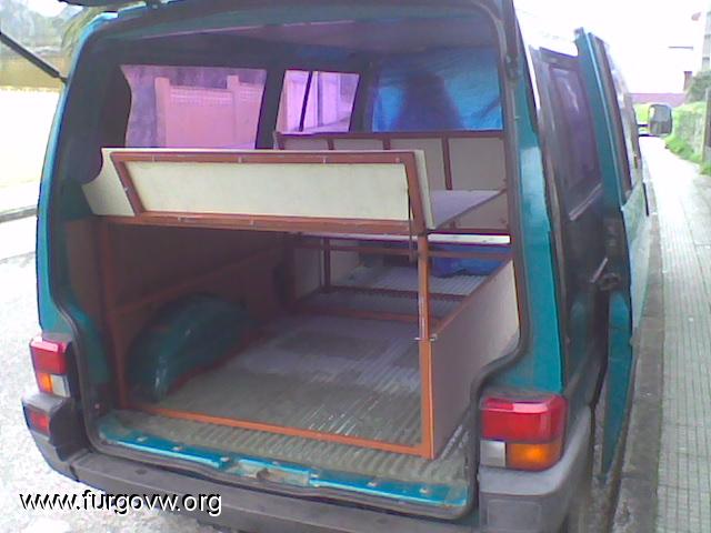

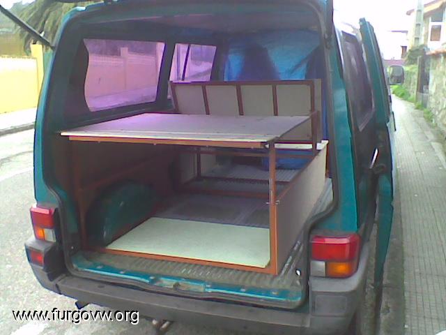

Vamos con el tema de hoy, estuvo el Maestro Armero haciendo de las suyas y ha terminado una estructura que simplemente, ME ENCANTA!!! Sencilla, ligera, versátil, económica... Aquí aparece primero en su posición de cama-baja, después en la de cama-alta con las maderas que estabamos midiendo para cortar (lleva contrachapado marino de 8 mm.) y finalmente alguna del proceso...
No sé si se aprecia, pero al final nos ha quedado dividida en tres zonas a tapizar (el fondo de la cama puede hacerse en dos piezas, el respado que va atornillado en el asiento y este último), ahora las tengo ya cortadas y necesito encontrar la tela y la espuma... Sigo admitiendo ideas!!!, para solucionar diseños puedo emplear mucho tiempo, pero para visualizar el resultado final variando los colores me cuesta más. Como voy a meter láminas tintadas nuevas, las más oscuras, creo que dentro buscaré colores claros para que la luminosidad no se resienta.
Por dentro está preparada para acabar de rellenar con espuma, y para darle una última mano a la fibra de vidrio. Mañana será un GRAN DÍA!  ;D

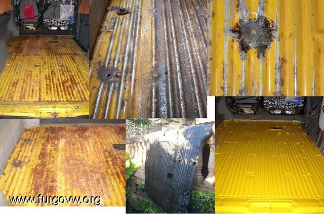

ufff cómo me recuerda ese suelete al mío....
suerte máquina, que estás hecho un máquina!! vaya buen currete mataóxidos aisoleitor!!!  .meparto
hará unos dos años....tengo que volver a quitarlo todo, a ver cómo evoluciona...

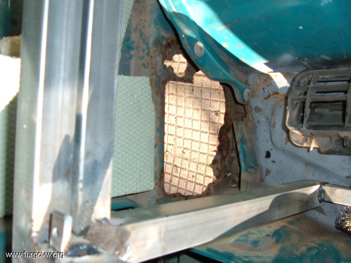

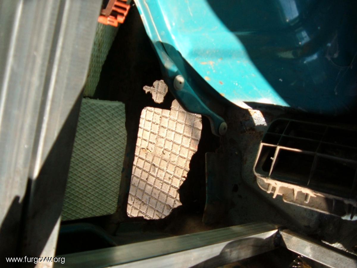

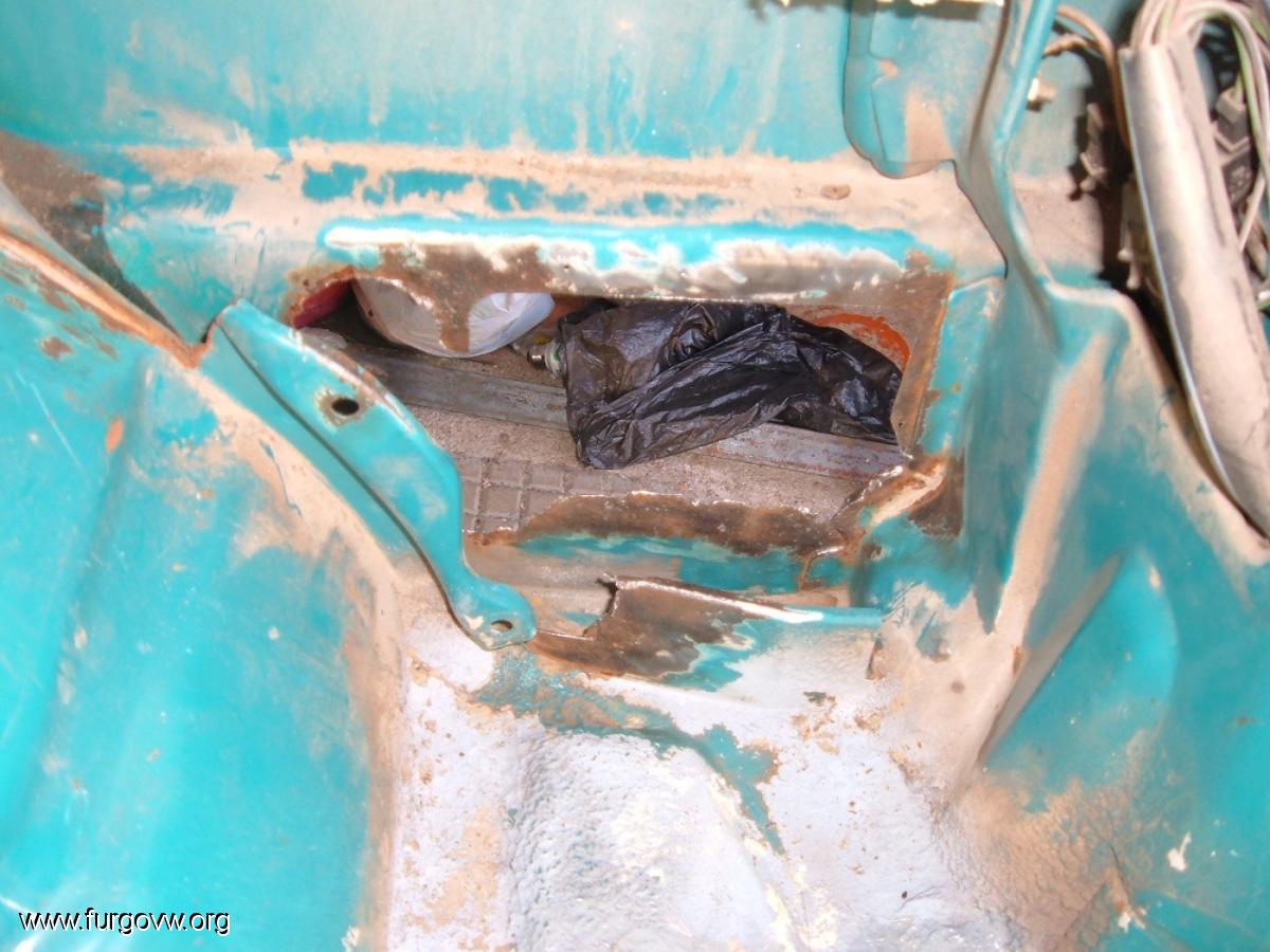

4º ATAQUE: ANCLAJES DE LA ESTRUCTURA ZEN Y ÚLTIMO SANEADO FÚ

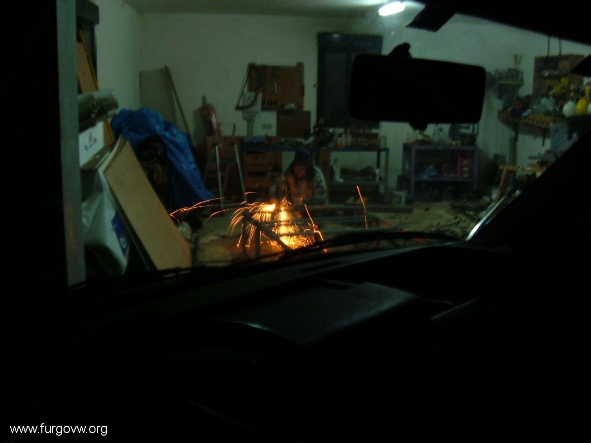

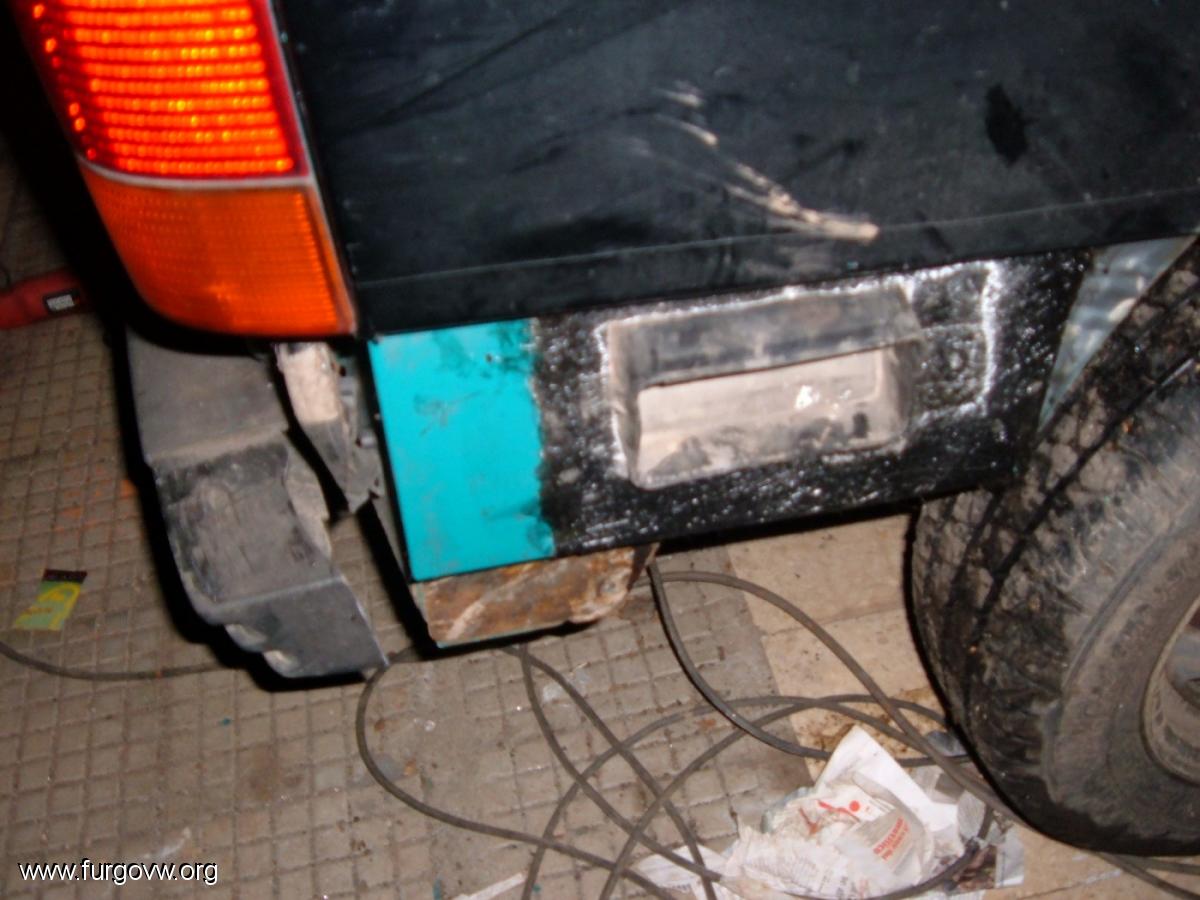

Con un buen título poco más queda por decir, mejor verlo directamente en fotos jijiji. El Maestro Armero ha estado terminando la estructura, uniones entre el cajón trasero y delantero, ángulos para fijar las maderas-cojines, anclajes a la furgo. Por mi parte he estado peleando un poco para sacar los extremos de la defensa trasera, tras vérmelas con bridas, cinta americana, tornillos a la chapa, tornillo con tuerca todo-en-uno y todo el barro acumulado de la embarrada del otro día... conseguí sacarlas y acceder al exterior de la parte a sanear, donde van las cajas de aireación, en las esquinas inferiores traseras. Ahí, comenzó el trabajo de radial y taladro de nuevo. Después tuvimos tiempo para colocar las tablas de tope de la estructura, para que quedasen listas para el tapizado.

5º ATAQUE: ÚLTIMO ENFIBRADO ZEN
Hoy hemos estado con pequeños retoques en la estructura, también hemos empezado a cortar las maderas para los laterales, hemos dado la última mano de fibra, hemos colocado las cajas de respiración en su nuevo sitio sin su viejo óxido, hemos completado la defensa con sus dos extremos sin mayores dificultades... Pero curiosamente, esto lo recojo en las siguientes 2 fotos... (tengo una cámara con la batería viciada)
Vista de la caja de ventilación colocada en su nueva moldura de fibra de vidrio.
Vista interior de la misma reparación, sobre el paso de rueda puede apreciarse otro de los avances del día, las maderas que cubrirán los laterales.
Mañana tengo que llevar más madera, y así terminamos de cortar todas las piezas incluyendo las del suelo. En principio mañana la tendremos estructuralmente operativa, faltarán los cojines, de todos modos la dejaremos vacía hasta que me pongan las nuevas láminas tintadas, las que hay ahora no deja ver nítido de dentro hacia fuera y de fuera hacia dentro dejan ver casi como si no se llevase ná. Así que este será la siguiente ñapa: quitar las láminas tintadas de las ventanillas traseras... he visto un par de tutoriales... y sé que se hace con una pistola de calor mejor que con un secador del pelo, pero que mucho mejor con un vaporizador industrial... ....el caso es que sigo abierto a recibir información sobre este temazo. .macarra

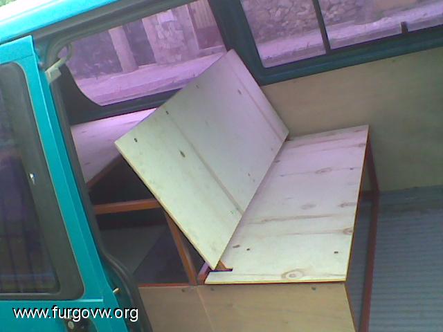

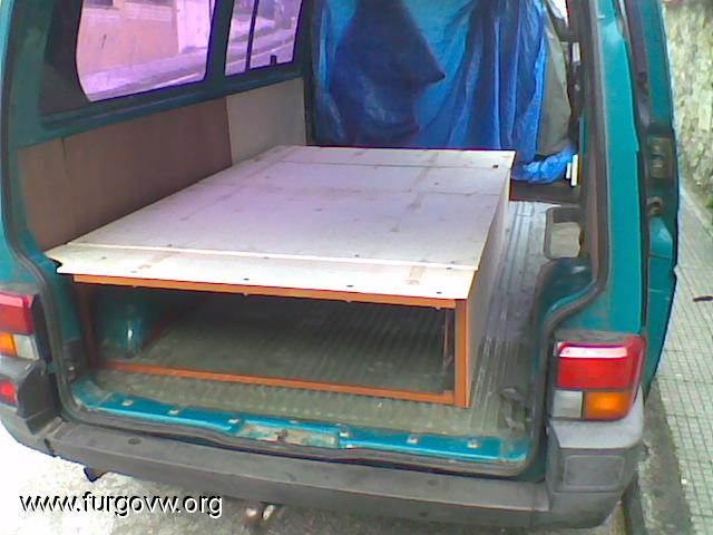

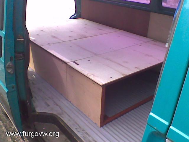

6º ATAQUE: MONTAJE... (PROVISIONAL)
Con la siguiente tanda de fotos, cierro la primera fase de camperización. Ahora, tengo que ver cuando cambio las láminas tintadas, si tapizo las tablas superiores de la estructura o hago cojines y los fijo con velcro o botores-click, después tocará último pintado de suelo y de las maderas del interior y finalmente hacer el mueble fregadero-cocina-mesa. A ver que os parece el resultado, que ahora se ve claro el concepto. Lo que más me preocupaba, que se quedase poco espacio entre el asiento de atrás y los de delante, ha quedado bien, me da una sensación de amplitud más que suficiente: ;D
