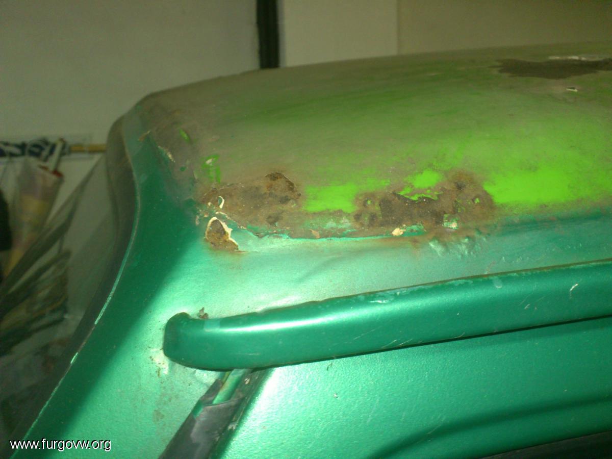

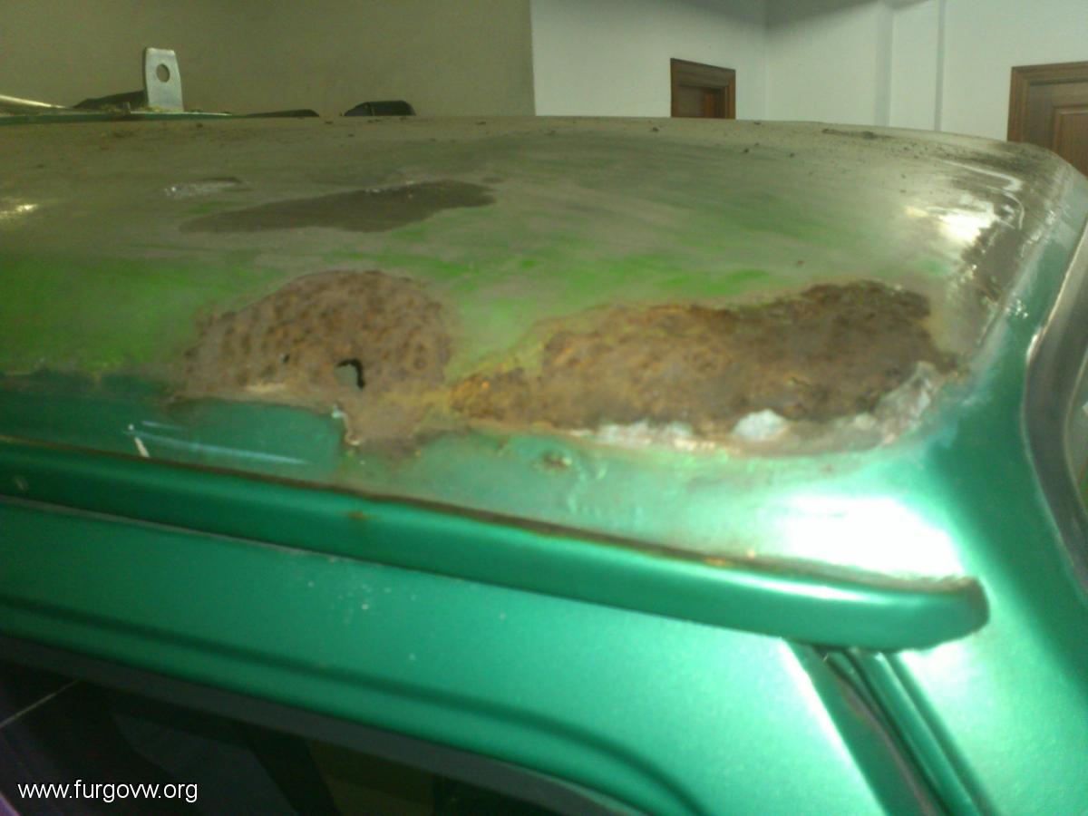

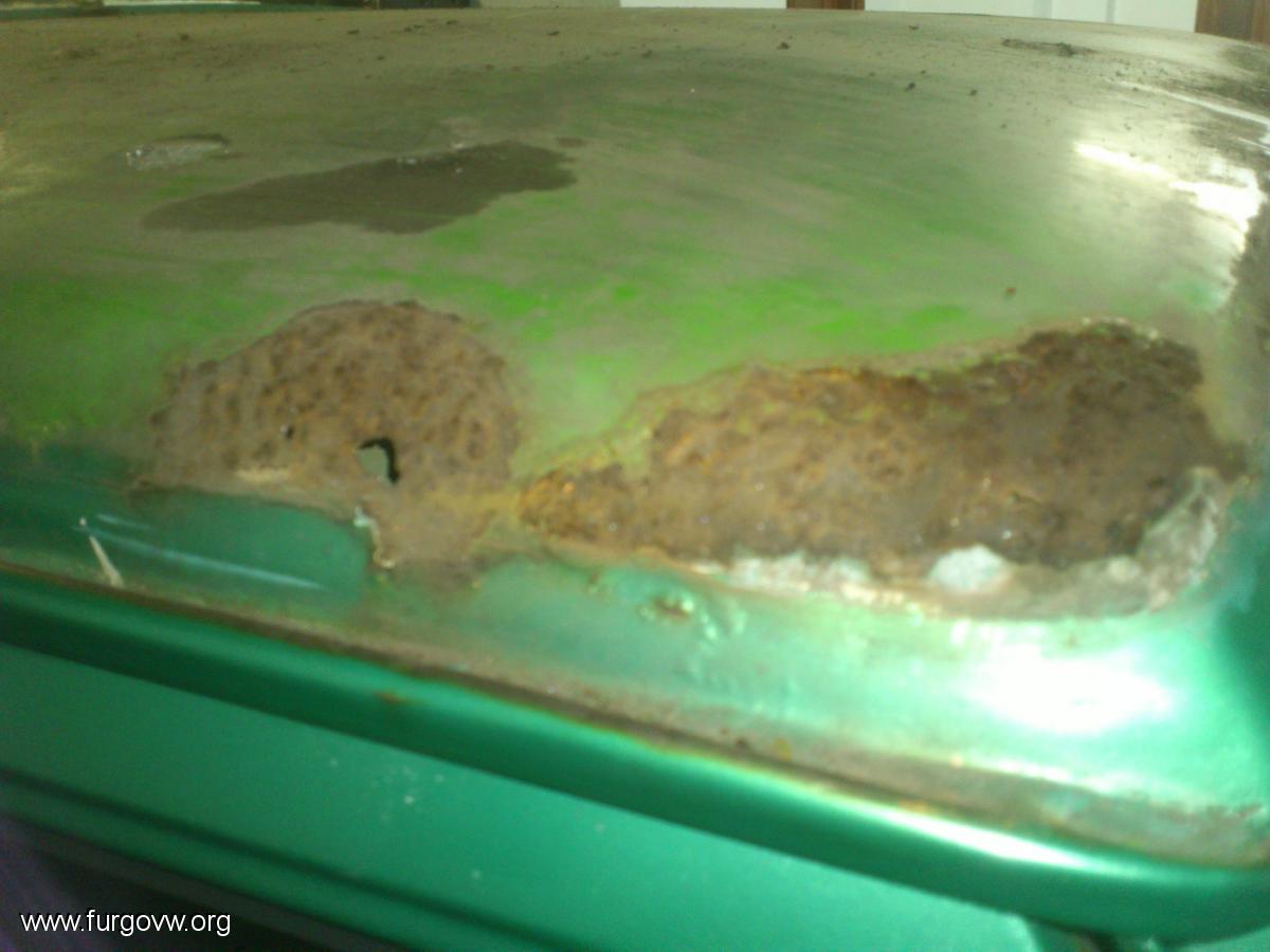

hola!os cuento mi experiencia y luego me decis que os parece,a ver si funciona... ;D
con el proposito de cambiar las gomas del techo westfalia de mi t3 ,me encontre con nuestro amigo el oxido debajo del portaequipajes
unas fotos:
bajon....toca reparar,pero no es lo que os queria enseñar......

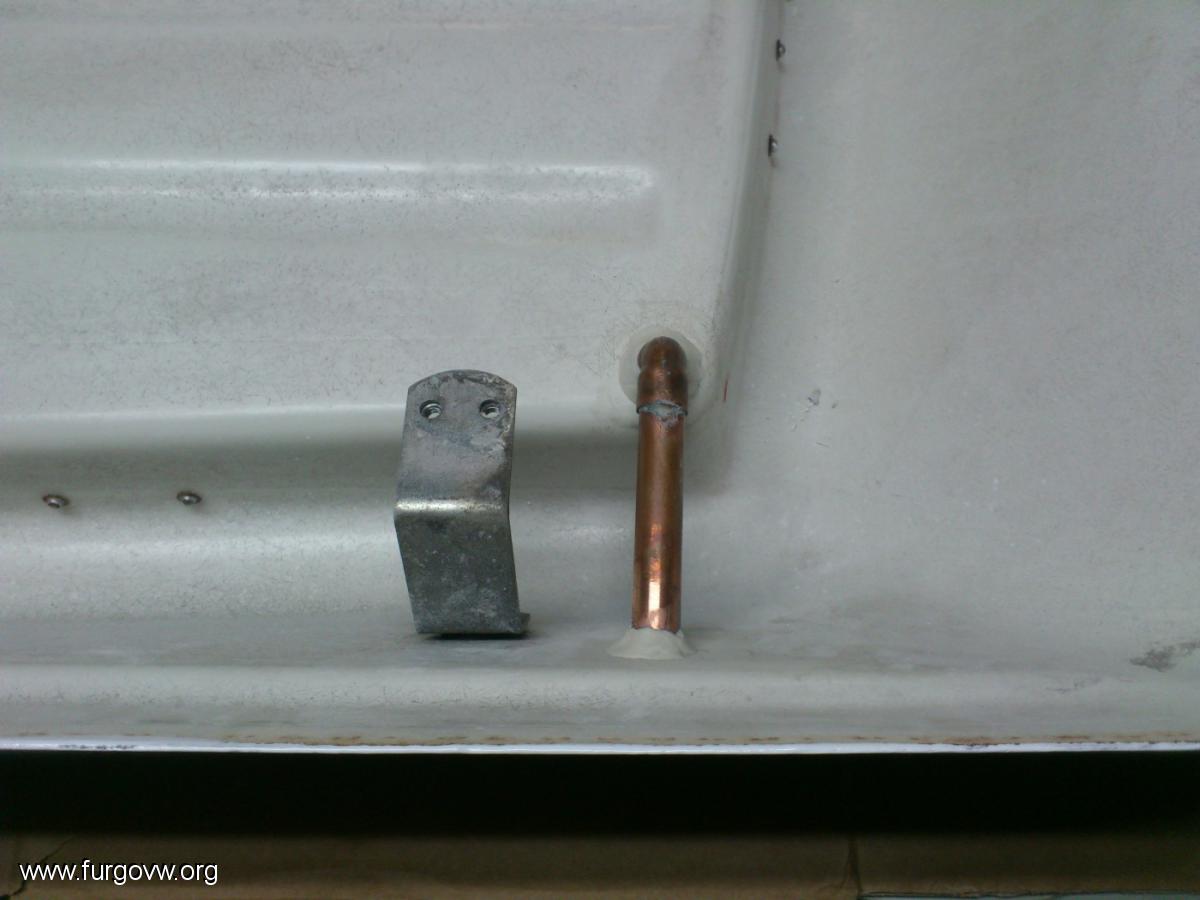

para mi no tiene sentido que cuando llueve y cae agua en el portaequipajes desague en el techo...el portaequipajes lleva una goma y por lo tanto cuando llueve mucho el agua se acumula en las esquinas delanteras del techo...consecuencia,el oxido que me salio,y loa años de la furgo claro
estuve un dia comiendome la cabeza y decidi que ese agua tenia que salir fuera para que dentro se deposite la menor cantidad de agua posible
lo dejo ahi para que penseis y asi me da tiempo asubir las fotos que faltan....

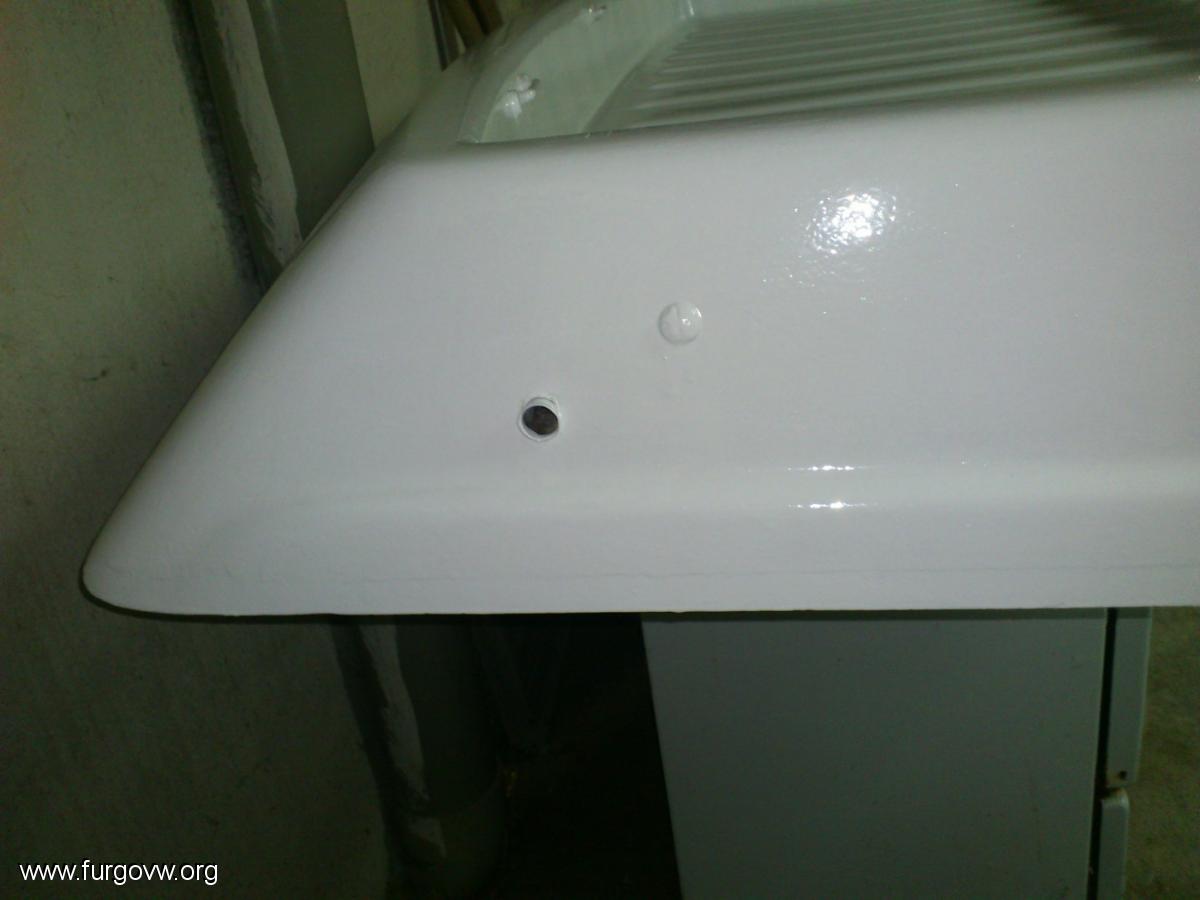

A mi me paso justo igual, tiene cuatro agujeros, he tapado dos y los otros dos los he redigido hacia furea con un tubo de 12mm.de modo que he perforado la parte vertical del lateral y por qui he sacado el tubo.
Asi que ya toda el agua cae para fuera.

ya estoy aqui...veo que algunos ya lo habiais pensado...
bueno...os pongo una fotos y luego hablamos

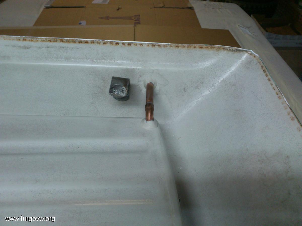

pues esto es lo que hice...problablemente el tubo podris ser de otro material pero como es loo que trabajo y lo que tenia a mano pues no me lo pense...COBRE!!

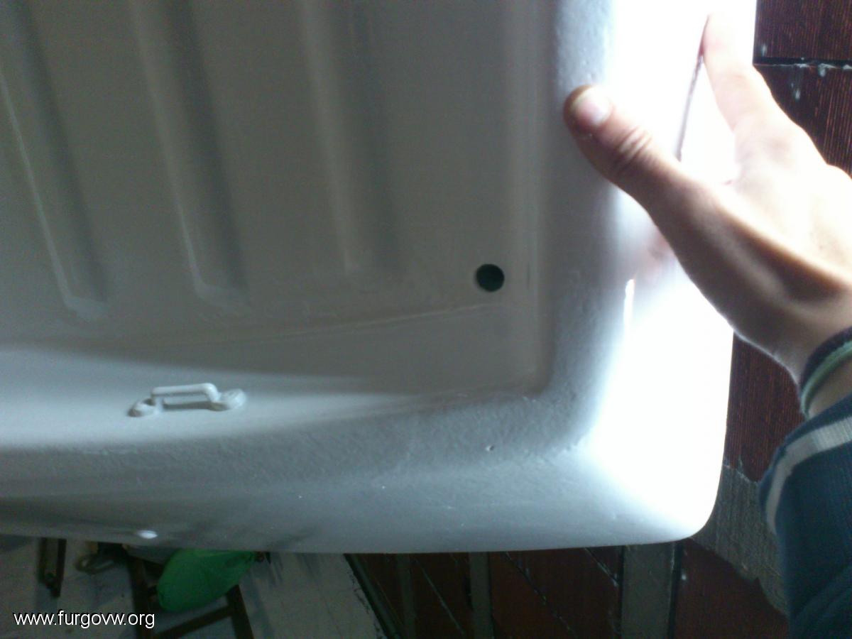

deje solo los desagues de la parte delantera,creo que es suficiente...los demas los tape con fibra de vidrio
como veis ya esta pintadito tambien,con pintura de 2 componentes de poliuretano...
espero que os guste el brico...admito todo tipo de criticas...
un saludo a todos y espero que os sirva de algo mi experiencia,ahora ya sabeis que con el tiempo os va a salir oxido en esa zona y creo que es muy buena forma de evitarlo

eso...quiero ver esas soluciones,a mi de momento esta me parece que esta guay,el unico defecto que le veo es esteticamente,no me gustan mucho esos agujeros en los laterales.....pero es funcional .loco2
