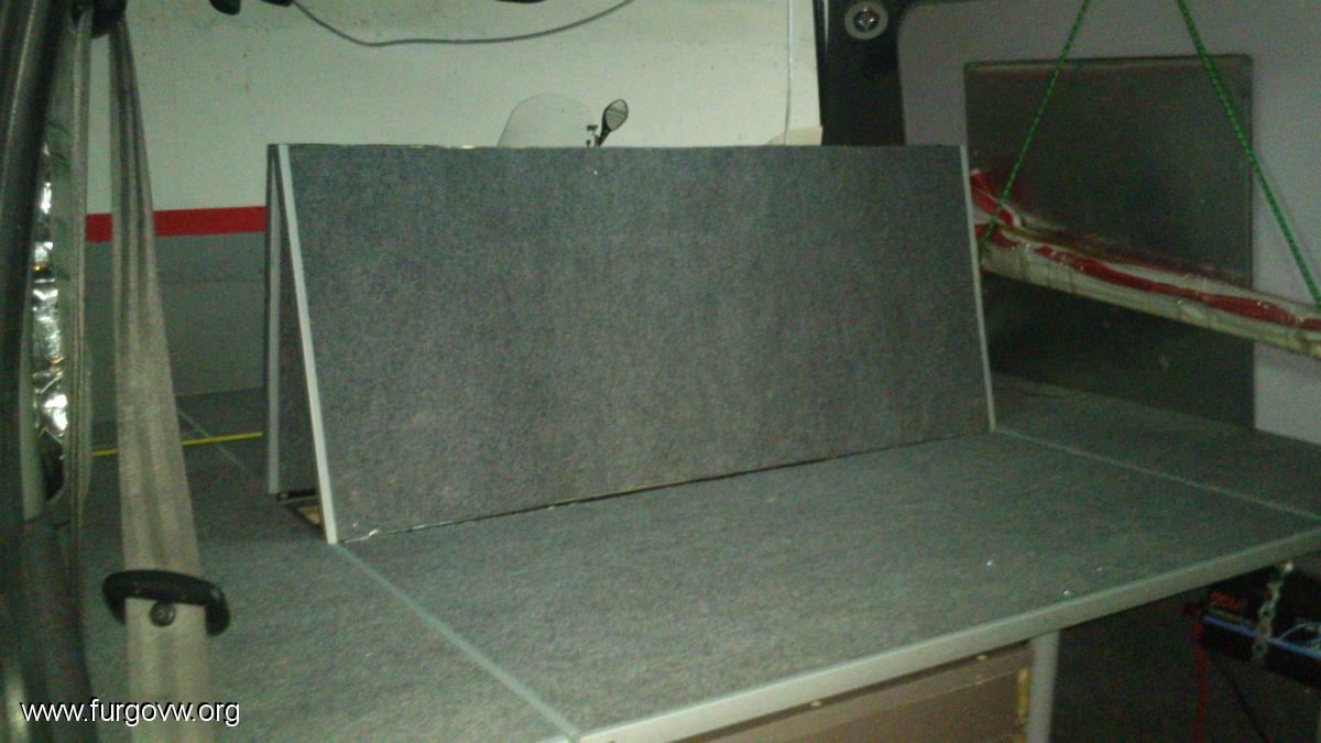

la cama la hice con 4 tableros de okume de 45cm de ancho y 1m de ancho con bisagras de librillo, que me permiten llevar la cama plegada en 4 o en dos.... hare fotos de eso, pero normalmente va montado asi:

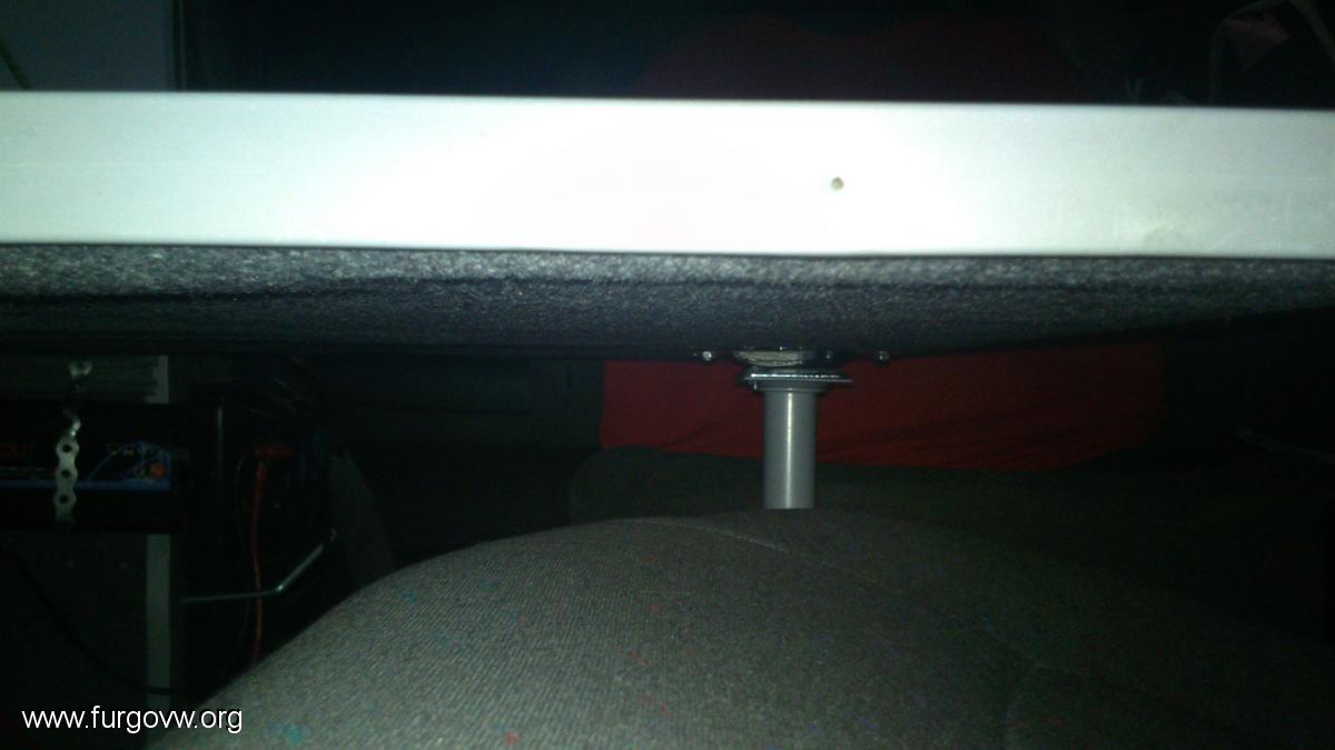

como al abrir la cama coge mucho vuelo es necesario poner unas patitas a la cama que son atornilladas (típico anclaje de patas roscadas del leroy) al principio me hice unas patas con madera de samba, pero termine cambiándolo por las patas estándar del leroy y cortadas a la medida...
la cama nos queda asi!!

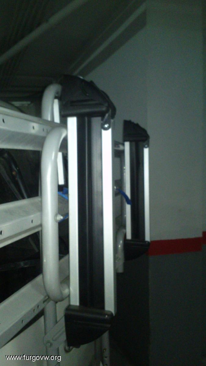

Lo siguente en colocar fue el portabicis, un logic 3 de menabo, que casi vale perfecto sin practicamente hacerle nada, solo un par de taladros para subir las correas...y que tenga un poco mas de margen
y con el porta esquis...

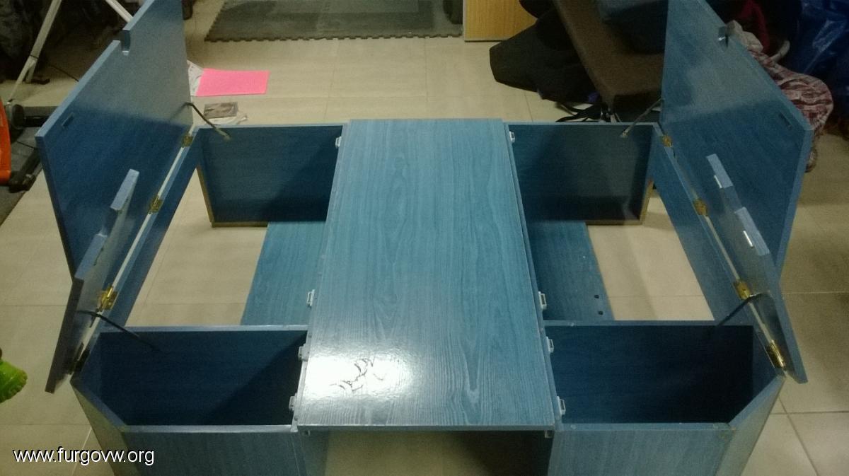

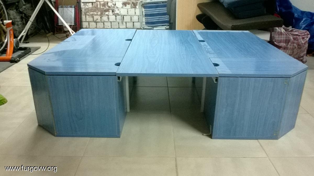

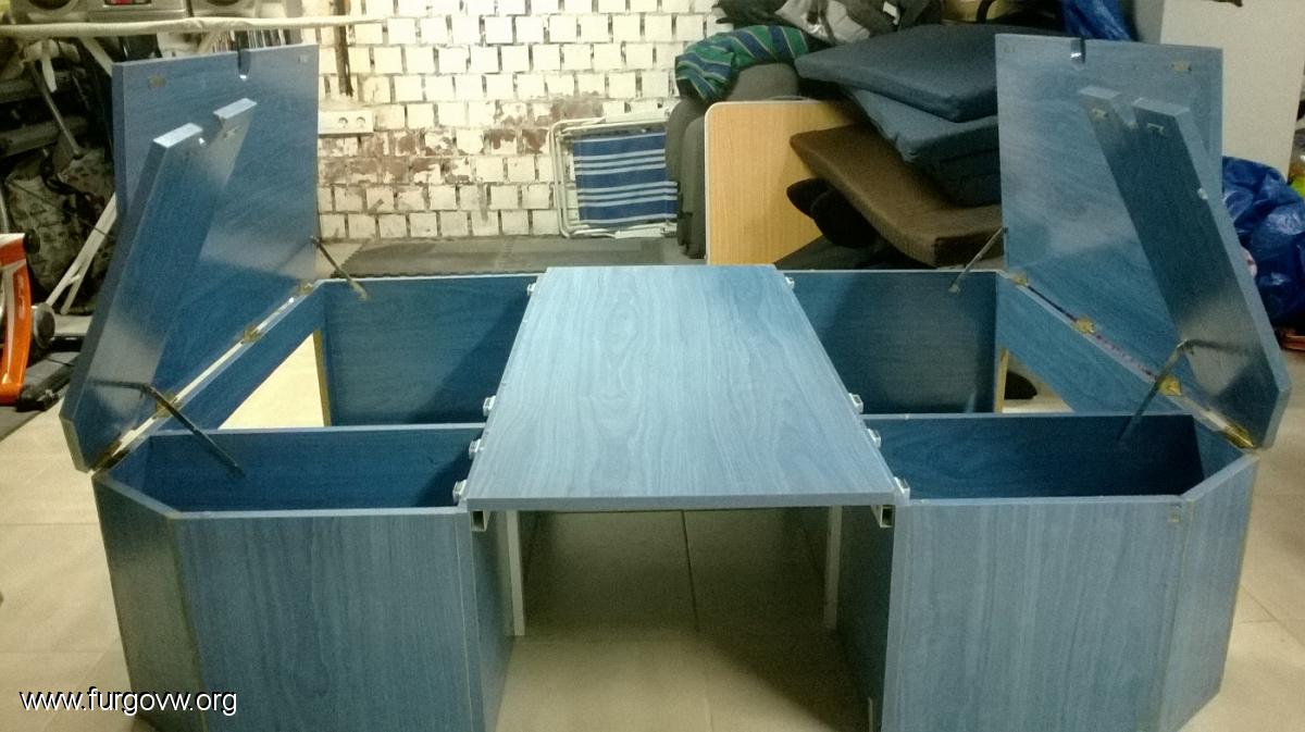

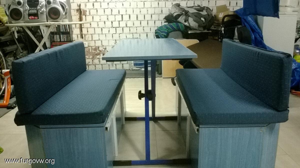

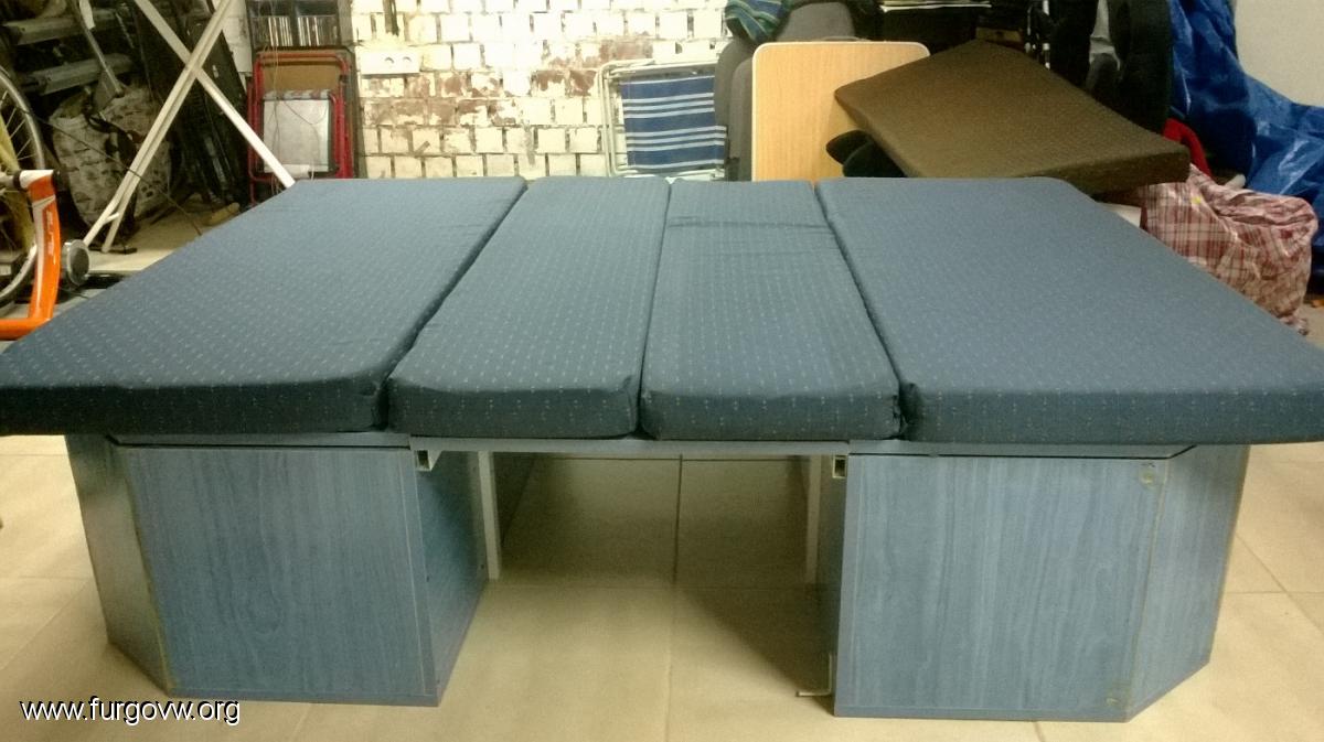

Nosotros hemos viajado mucho con la H 1 hasta ahora que hemos cambiado a una Cali. Te muestro los arcones y la cama con mesa para 4 que me preparé.
Lo mismo a alguien le sirve de ayuda
kerudave
Q chula!
La mesa es una idea genial...para aprovechar los arcones como banco...
Lo mismo te la copio!! Jeje
dxt6940
¡Claro! Sin problema, para eso lo pongo, para que sirva a todos...jejejeje

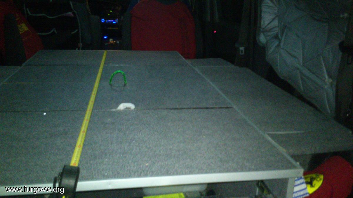

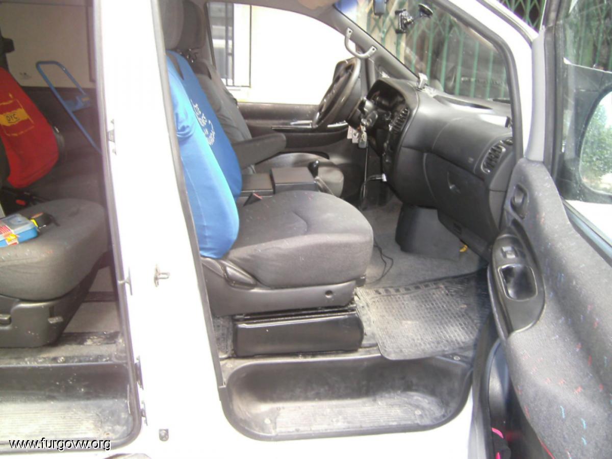

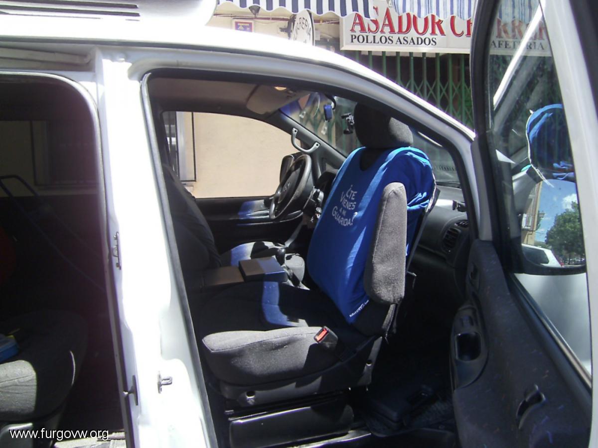

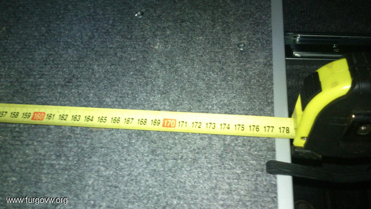

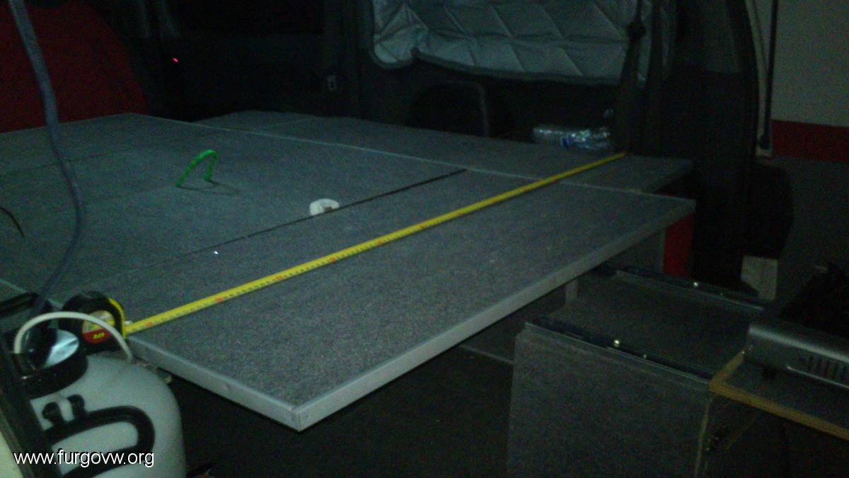

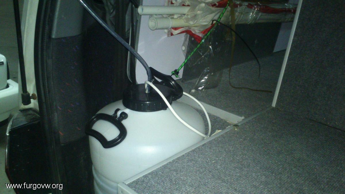

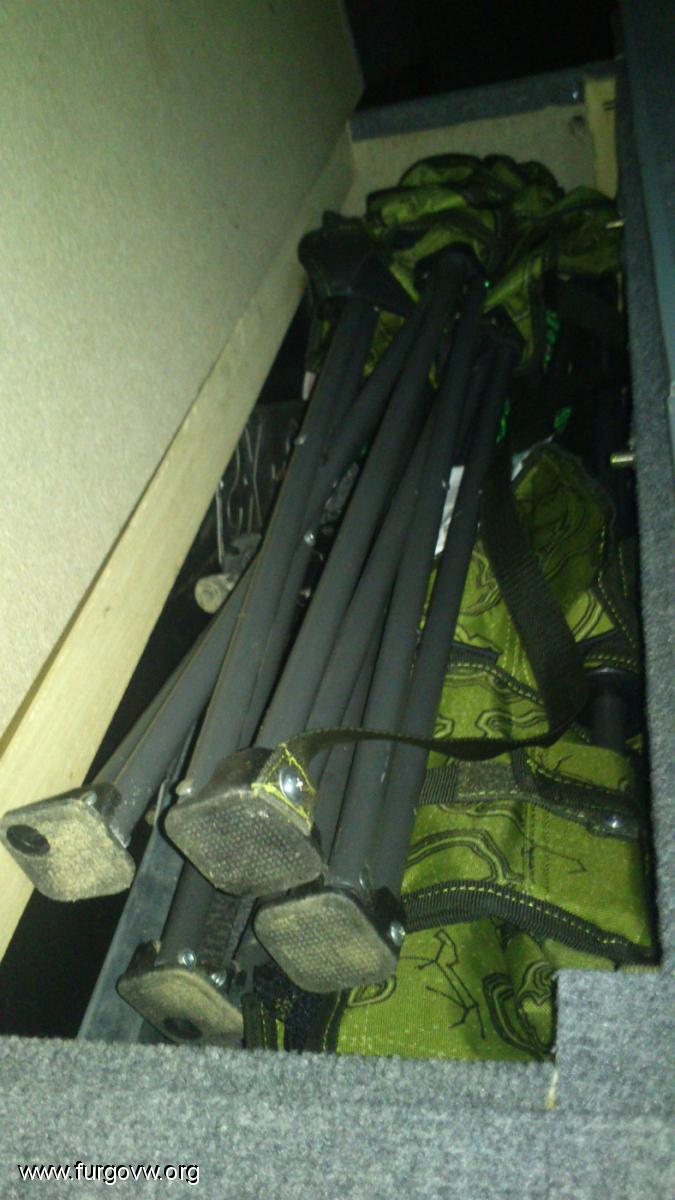

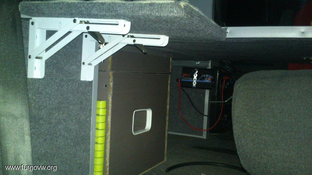

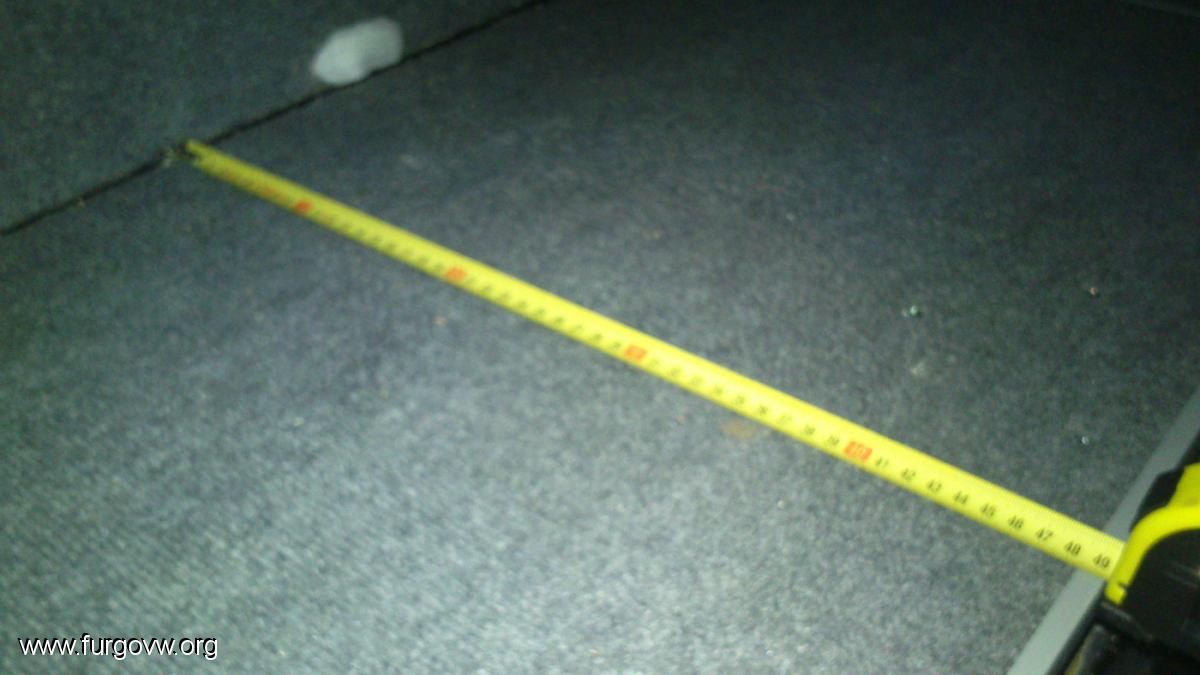

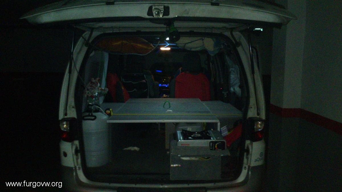

tras un par de viajecillos en el que termine quitando el asiento trasero del lado del acompañante para tener mas hueco.. a la hora de girar el asiento del copi, y dado que lo que mas utilizamos es la furgo para ir a bucear y necesitamos llevar agua a mansalva para endulzar equipos y ducharnos... y planenado las vacaciones por italia... me he decidido a recamperizar la furgo para meter algun litro mas de agua....
lo primero que hice fue instalar la base giratoria que me cedio el compañero spin
hay un brico de como hacerlo suyo
http://www.furgovw.org/index.php?topic=286202.msg3421987#msg3421987

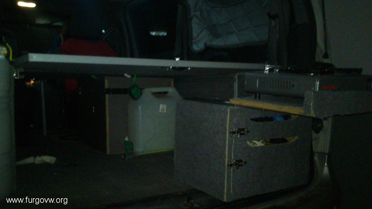

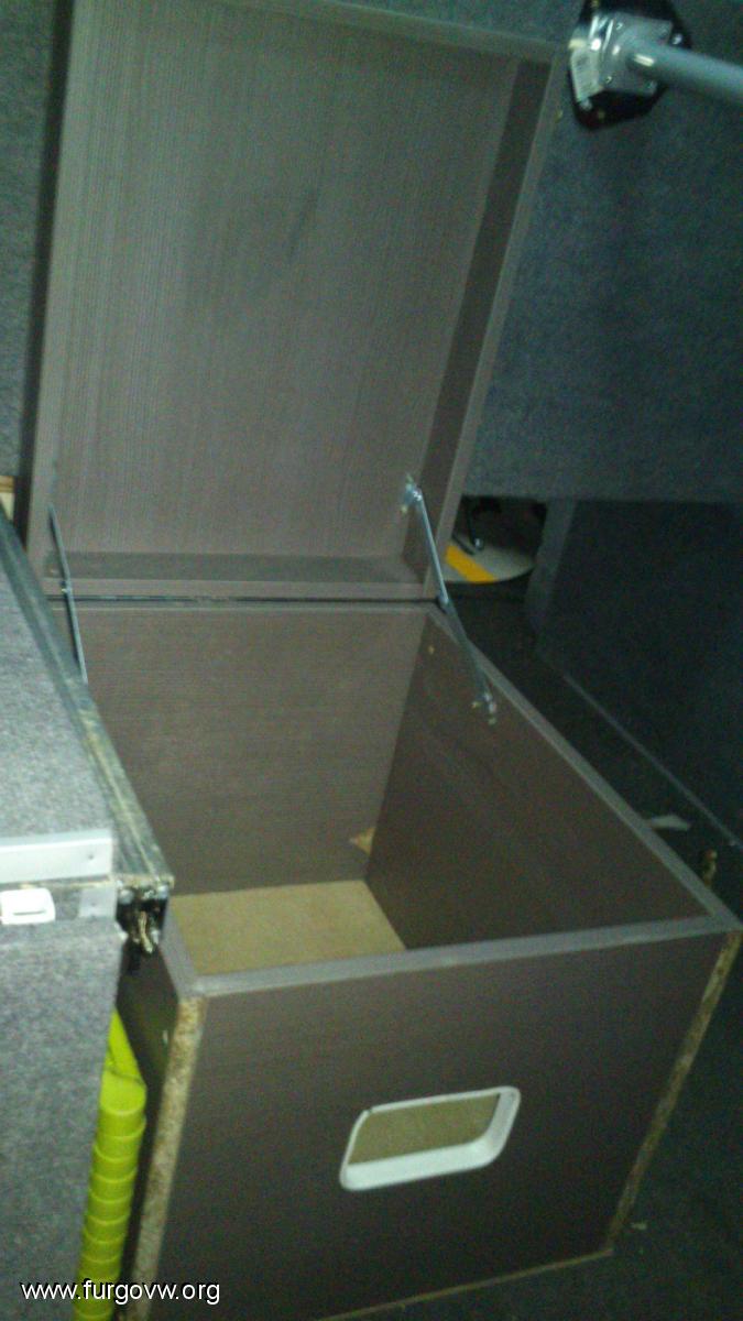

despues, acorte un poco uno de los baules para poder meter un bidon de 25l con bomba sumergible....

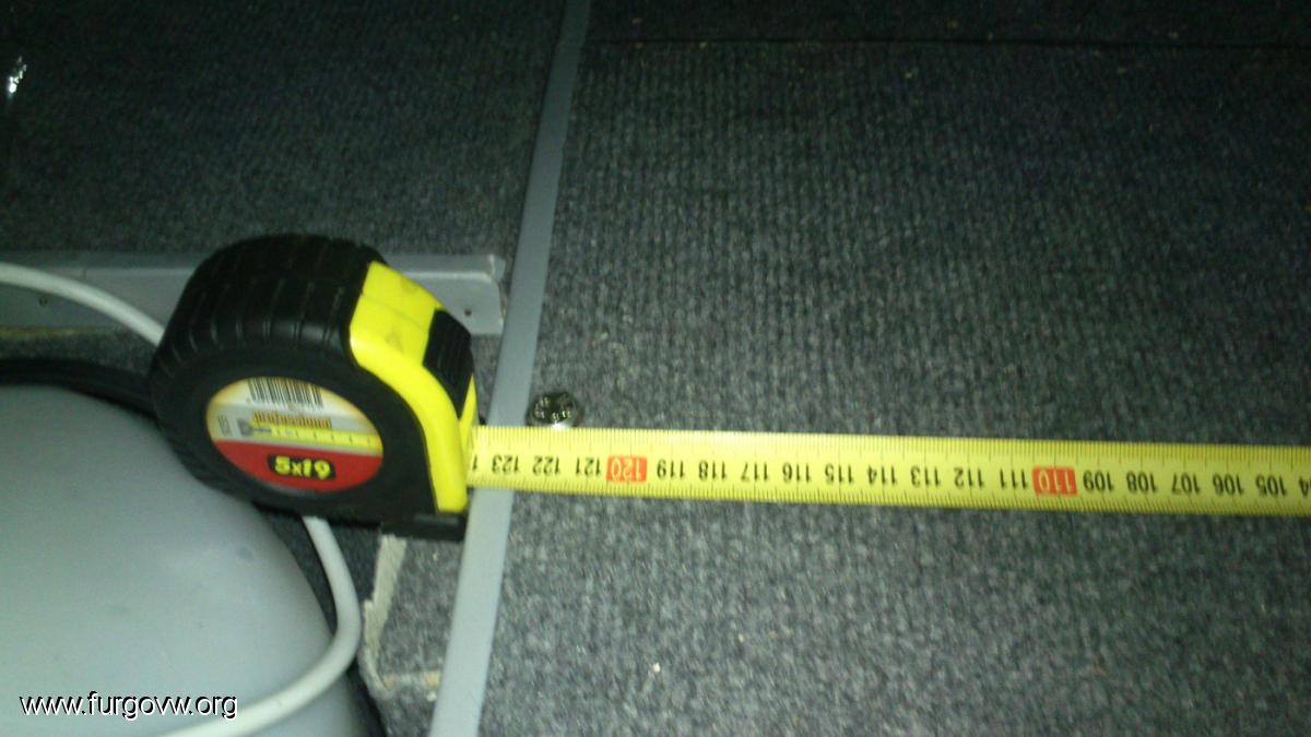

y ajuste la cama a unas medidas que me permitan moverme comodamente con 3 asiento quitado y el asiento girado....
por ultimo el mueble del potty... debajo de la cama que puedo sacarlo de dia con el tercer asiento quitado o usarlo sin el poti como baul para mochilas y zarrios levantando la cama
y con la cocinilla sacada

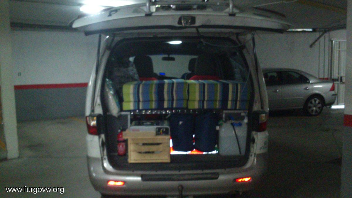

aqui unas fotillos de los baules
el proximo dia ya ponqo como queda todo con los colchones y alguna foto de la cocinilla extraible...
