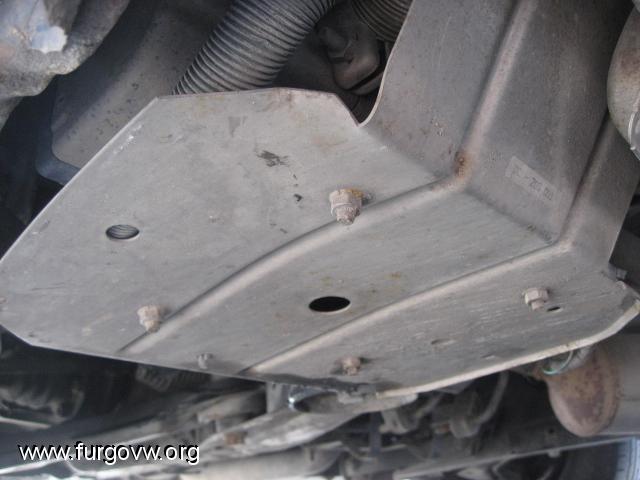

Buenas. La calefacción adicional que monta la 638 diesel en origen, va en la parte inferior de la furgo, más o menos bajo el asiento del conductor. Es una calefacción que funciona con refrigerante del motor y el una Hidronic. Precalienta el refrigerante y ayuda a calentarlo lo antes posible.

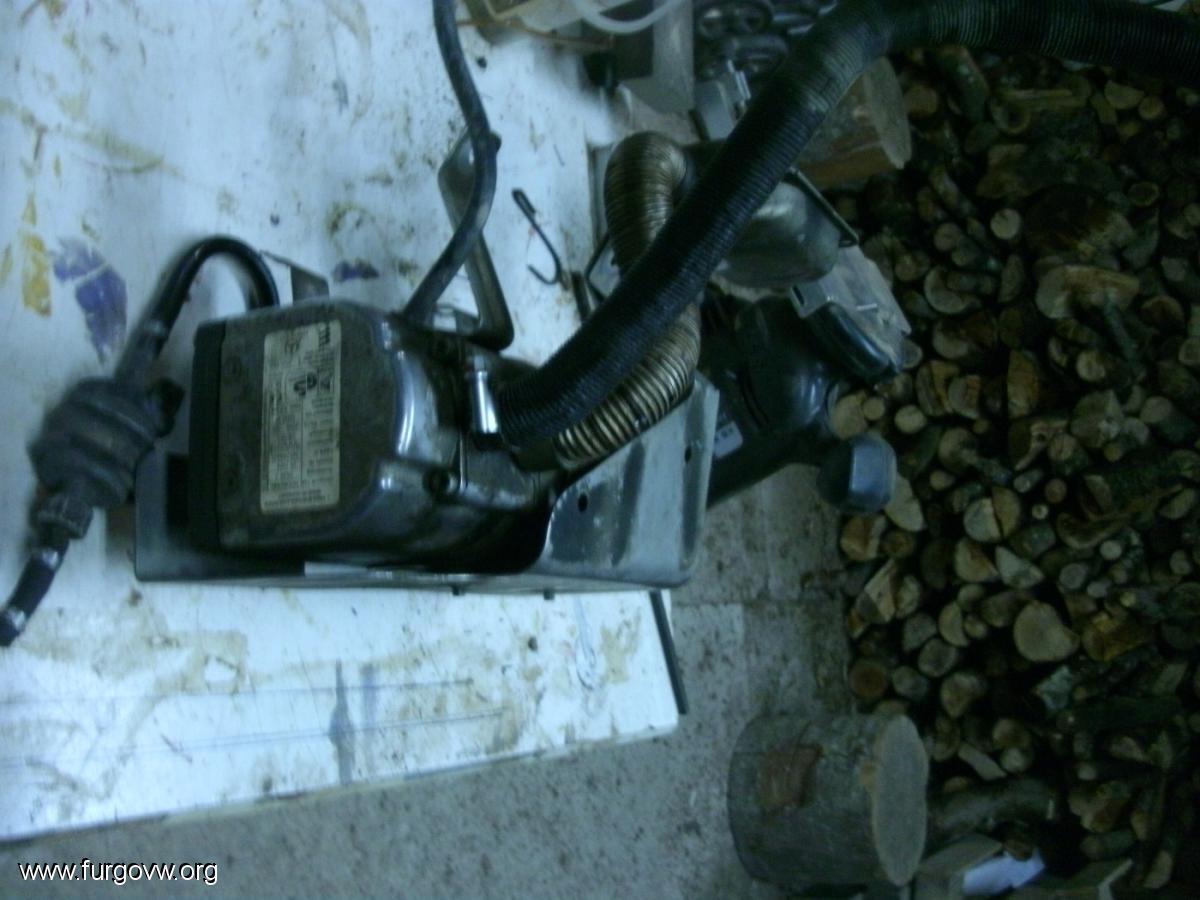

Aupa Bagoa! la Mia es del 2003 y es Eberspächer D5WZ, si quieres intento sacar una foto a una que tengo quitada y intento mandarte (he intentado insertar aquí, pero no acierto.. ???,si alguien me explica...). Si miras por el lado izquierdo puedes verla y si subes la furgo para mirar por abajo mejor. Otra es que llames a la mercedes y con el número de bastidor te pueden decir suguro...Intento mandarte por privado fotos. Un saludo.

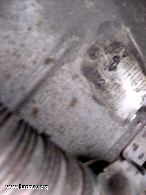

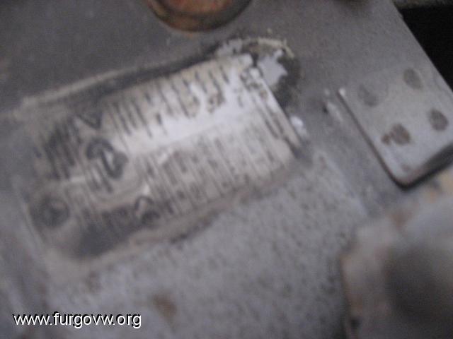

Perdonar eh, no se bien como subir las fotos y ando salseando, he puesto tres en la gelria por si quereis mirar..estos enlaces no se yo si enseñan algo...sorry!

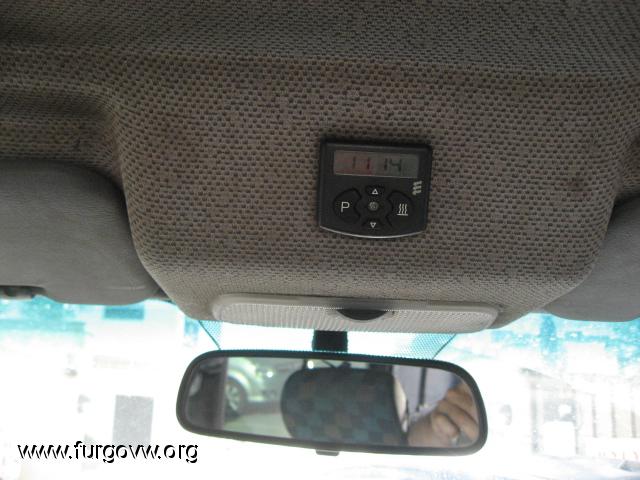

Hola malatu, a ver si me echas un cable,yo lo q tengo en la furgo es lo q ves en las fotos,tu dices q a eso hay q instalarle un kit especial para convertirlo en calefaccion estatica? gracias
MALATU
Absolutbruno, si tienes el programador entiendo que no, que esta puesto el kit. No tienes un termostato en ningún lado atras...?
absolutbruno
detras en q sitio? he desmontado la furgo entera y no vi ningun termostato,tienes fotos?
MALATU
A la mia le pusieron detras del asiento del copiloto y puedo regular la temperatura como en una casa...ahora no tengo fotos, si quieres intento sacar y subir, pero mañana. Pero dime, le has dado a la llama del programador? (con la ruleta del ventilador al 4 el calor al max. y los conductos del salpicadero abiertos? Hace algo,? ruido, aire...no se, pienso que si hay programador está montado el tema.
