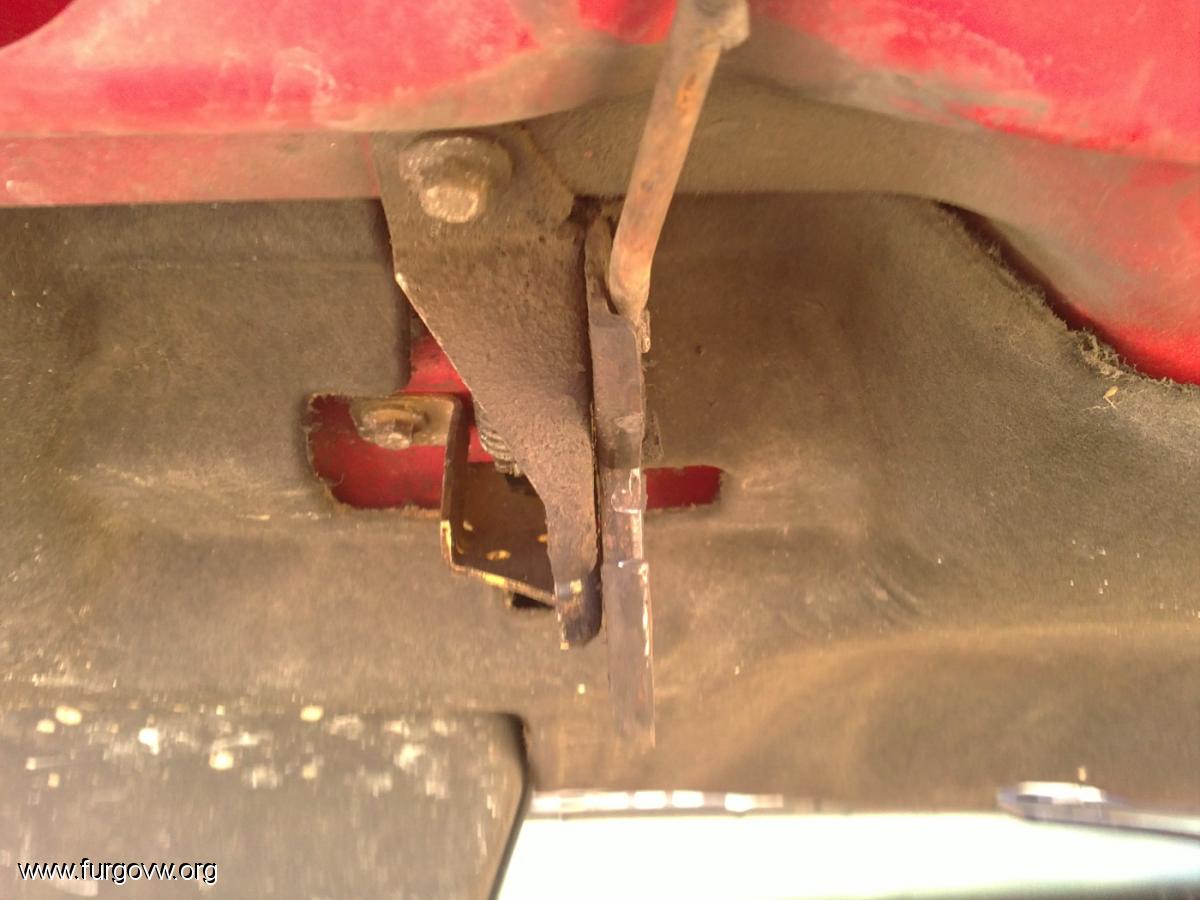

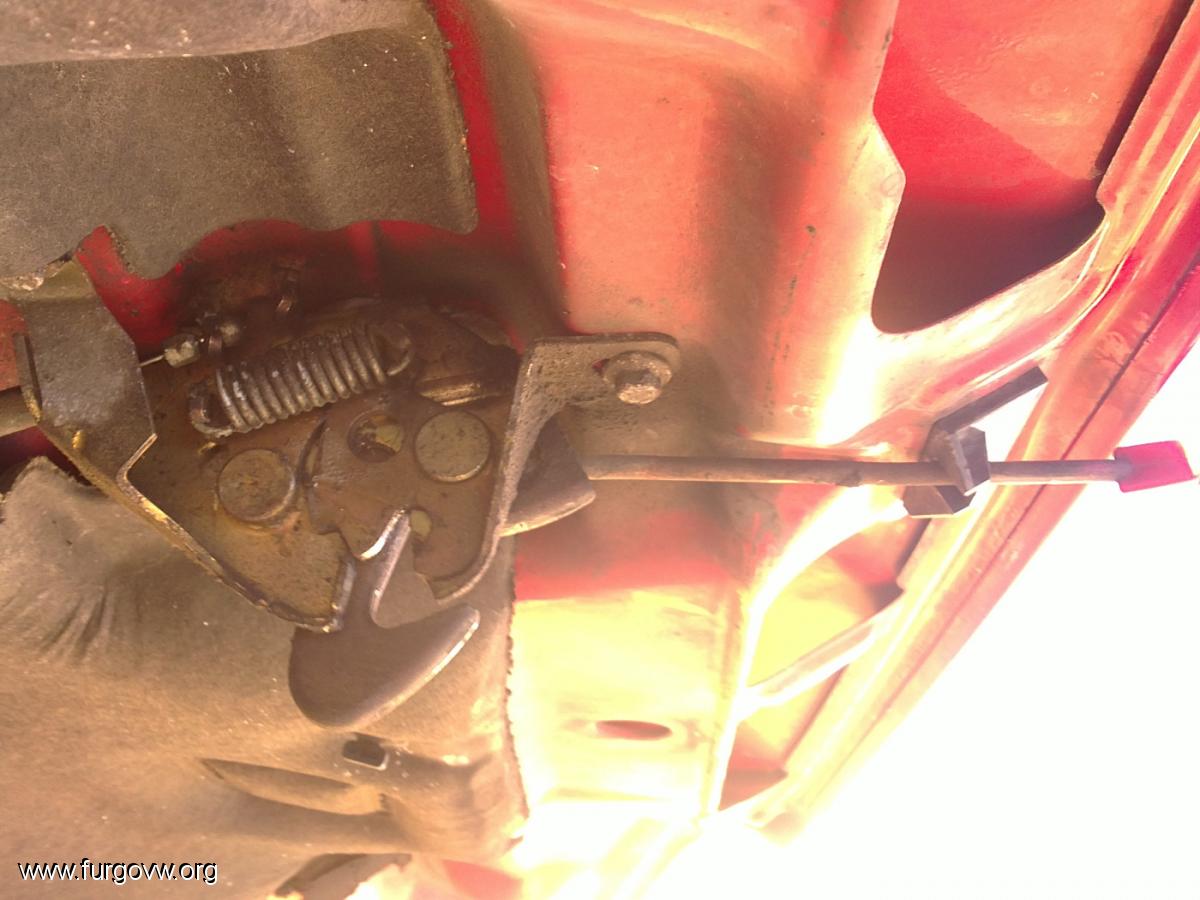

rom_thc
Gracias Fer habia leido ese post y como estaba inactivo desde hace 3 años he abierto este otro, le he metido varillas de soldar con forma de gancho (era lo mas largo y duro q me puede agenciar)  intentando llegar a esa muesca, pero despues de 3h he desistido, no encuentro el punto q dicen que hay que presionar. Una fotografia viendo el mecanismo me podria ayudar bastante para hacerme la idea de la distancia y la curvatura q deberia dar al gancho
juanchy
Buenas, a ver si estas fotos te ayudan
Saludos!
rom_thc
Muchisimas gracias claro que me ayudaron en cuanto pueda subo la varilla con las medidas y curvatura q utilize para abrir el capo, puesto que con una varilla recta es imposible.
Muchas gracias de nuevo
