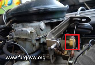

Yo tengo una LT del 83 con 6 cilindros 2400cc y creo que 90CV y me está dando muchos problemas de reglaje... He llevado el carburador a un especialista (porque la furgo entera no cabe en el taller) y me dice que está bueno, yo he observado que la bomba de succión que se ve tras la pieza plástica recuadrada en rojo (la foto era para otro post) no se acciona nunca.
Los síntomas que tiene es que, de repente, petardea, pierde fuerza, y empieza a dar tirones hasta que se para o la paro porque sólo anda a tirones. Digo de repente, porque en una ocasión, por ejemplo, fue nada más salir de mi casa y en otro ejemplo, hice Granada - Cabo de Gata y el primer fallo lo dio ya en San José...
¿Alguna sugerencia? Por que me tiene loco...
Gracias!
javiseiscientos
para ver ke sintoma tiene cuando telo aga debes saber si es dela chispa ,la bobina o del delco ,ay ay ke mirarlo bien ,lo siento no poder ayudarte mas
luises
Bueno algo es algo!! ;D
Por lo pronto yo lo pensaba medir en la puerta de casa, ahora le daré unas vueltas hasta que falle y tomaré medidas entonces.
Gracias!!
