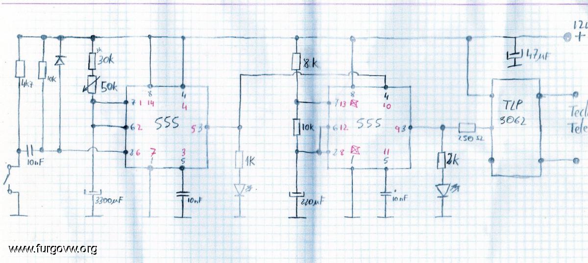

hola, yo tengo una alarma hecha por mi que consiste en un telefono viejo (pero viejo viejo) se trata de un alcatel one touch y un circuito.
hace tiempo habia un tema sobre ese tipo de alarmas y no es cuestion de ensuciar el hilo del maestro con lo mismo.
en principio cualquier alarma tiene una entrada sea para iman en una ventana de casa como para el interruptor de las puertas del vehiculo o el pendulo para el caso de que te la levanten para llevarsela a grua .
se trata de una entrada con dos polos normalmente.
si el sensor que hay puesto al otro lado se activa , el circuito entre esos dos polos se abre circula la electricidad por la alarma y esta se activa.
en mi caso particular al activarse la alarma por cualquiera de los sensores de las puertas en paralelo (o el que le pongas con los ojos esos del parktronick)
lo que ocurre es que envia la señal mediante un chip 555 (temporizador) y hace la funcion de pulsacion sobre el telefono en uno de sus botones.
ocurre que ese telefono en concreto al ser antiguo lleva una botonera con pistas de cobre y tu cuando pulsas el boton de plastico estas cerrando interruptor sobre la pista de cobre.
se necesitan dos pulsaciones bien sobre la misma tecla o bien sobre una cualquiera y llamada.
asi pues el 555 envia una señal que cierra el circuito una vez y despues otro 555 envia otra señal que lo vuelve abrir otra mas .
el telefono tiene en marcacion rapida el mobil que yo llevo en el bolsillo y se envia una llamada a mi numero .si contesto se escuchara lo que hay dentro y incluso podre hablar. si no contesto y cuelgo sera una llamada perdida(coste cero)(la targeta sim se recarga con 5 pavos cada seis meses).
el problema que tenia es que el 555 no emitia una señal clara y a veces funcionaba y otras no.
pero instalando un optoacoplador en la tecla se separaron los circuitos de la alarma con el del propio telefono. y de esa manera funciona a la perfeccion.
pues bien el funcionamiento de un optoacoplador es una especie de diodo led
una entrada y una salida para el circuito que emite la señal y otra entrada  y otra salida para el otro circuito que recibe esa señal como activada o desactivada. en forma de haz de luz en un chip chiquitito.
de manera que si buscas en la placa del parktronik el punto de union de todos los sensores y instalas un optoacoplador alli (no tengo uno asi que esto es aventurarlo) la señal de activacion pasaria por el optoacoplador sin afectar al rendimiento del otro sistema .
y de alli a la alarma que tu pongas serian dos hilos.para ponerla en paralelo junto con las otras entradas de sensores.
mi alarma cada vez que cualquiera abre una puerta sea la que sea me manda una llamada y si soy yo el que entra la puedo silenciar mediante un pulsador (soy el unico que sabe donde esta)o bien desconectarla mediante un simple interruptor (escondido igualmente).
el tema surgio despues de dos forzadas de cerradura para robar a la puerta de mi casa.
y con ese parktronic si situas la furgo en un lugar apartado de cualquier transito digamos que si te acercas tanto no es para algo bueno.y ganas esos segundos que te podrian permitir pillar al cabron que te ralla con la llave. o haces que se active una camara ip que grabe la zona y puedas tener mas opciones ...
el sistema de alarma mio frente a los que venden tipo traker es mas antiguo y tal pero el traker te manda sms que cuestan dinero y mi sistema te manda llamadas que si no quieres contestar no cuestan nada.
como digo cualquier alarma tiene la opcion de conexion de sensores.
la salida puede ser una bocina un altavoz unas luces un telefono .
en mi caso la alarma es totalmente silenciosa .

a todo esto hoy he subido una foto del esquema de la alarma. para el que lo quiera hacer. si hay dudas que me pregunten. (esta hecho a boli en un cuaderno) pero es lo que use para hacerla.
pauagullo
No he podido resistir la tentación y he subido tu esquema 'a boli' ( espero que no te siente mal ).
Podías aclarárnsoslo un poco mas, para el común de los mortales, que sabemos aquello del positivo, masa y algunas cosas mas.  Pero pocas cosas mas ... eh !

a mi no me molesta , lo teneis aqui para usarlo , pero le estropeamos el post de alcasa asi que creo que mejor en un hilo nuevo.por si os da por hacerlo , eso lleva funcionando unos cuantos años . con tarjeta de morvistar prepago.
