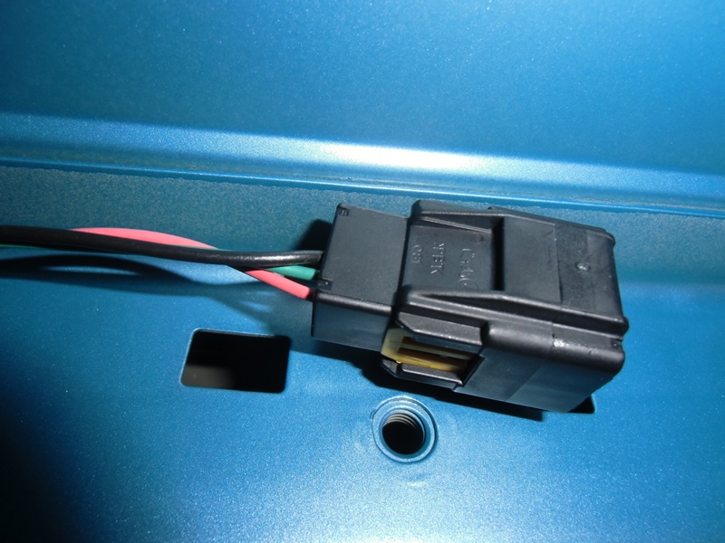

Muchas gracias, si lo de cambiar bombillas por led, está en mente, lo que no se muy bien es que leds comprar, he mirado en deal extreme, pero hay mil tipos.
Este finde he empezado a aislar toda la furgo y a sustituir el suelo por tablero, a ver si saco un rato para desmontar los conectores de las ruedas y para comprobar si en la caja de reles hay alguno roto o algo, ya se me acaban las ideas...

Bueno, pues tema solucionado, este fin de semana, entre otras cosas desmonté todos los sensores y los volví a montar, también limé los contactos de la puerta lateral, y parece ser que algo hice bien porque ahora funciona todo a la perfección...
