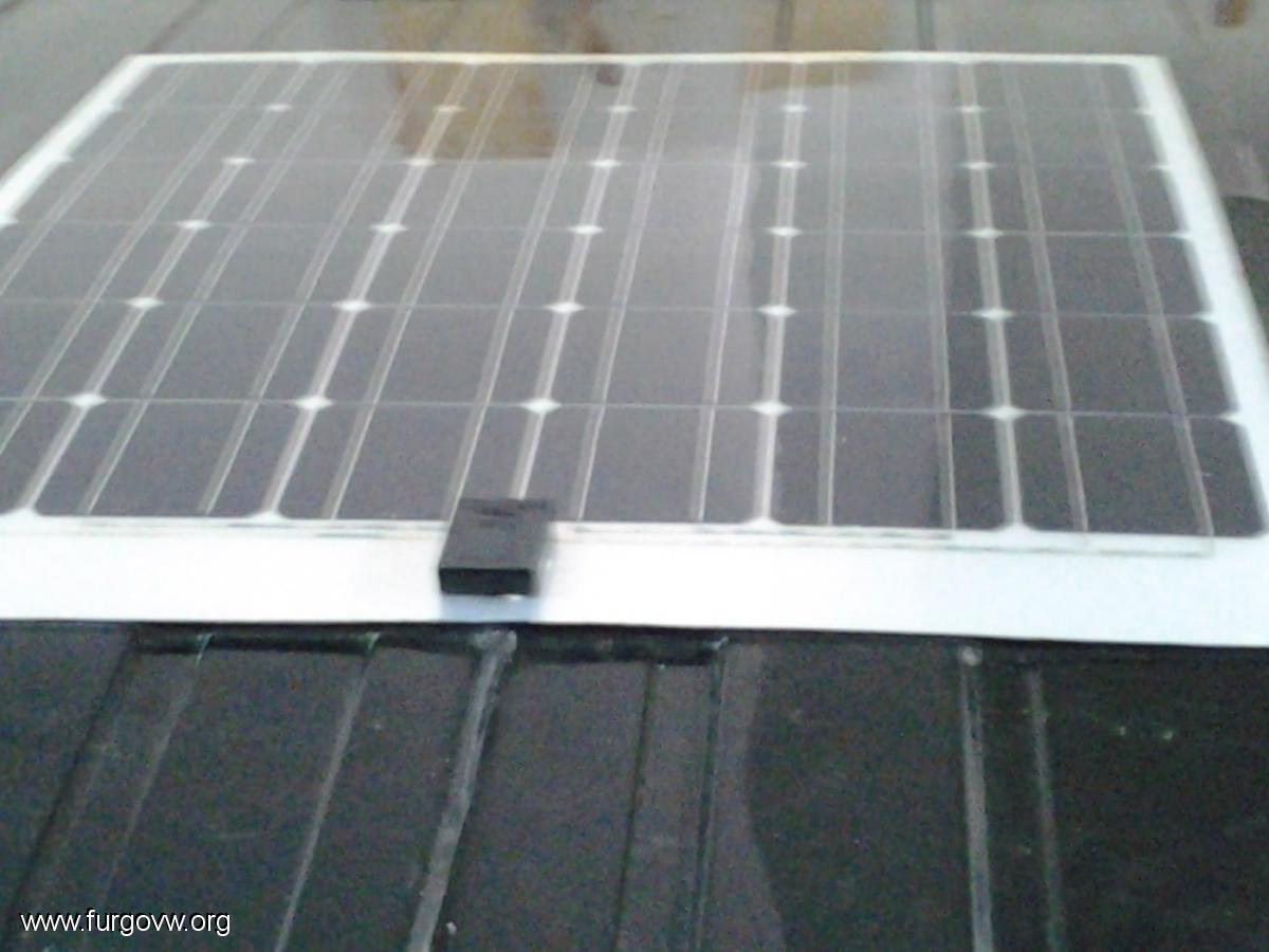

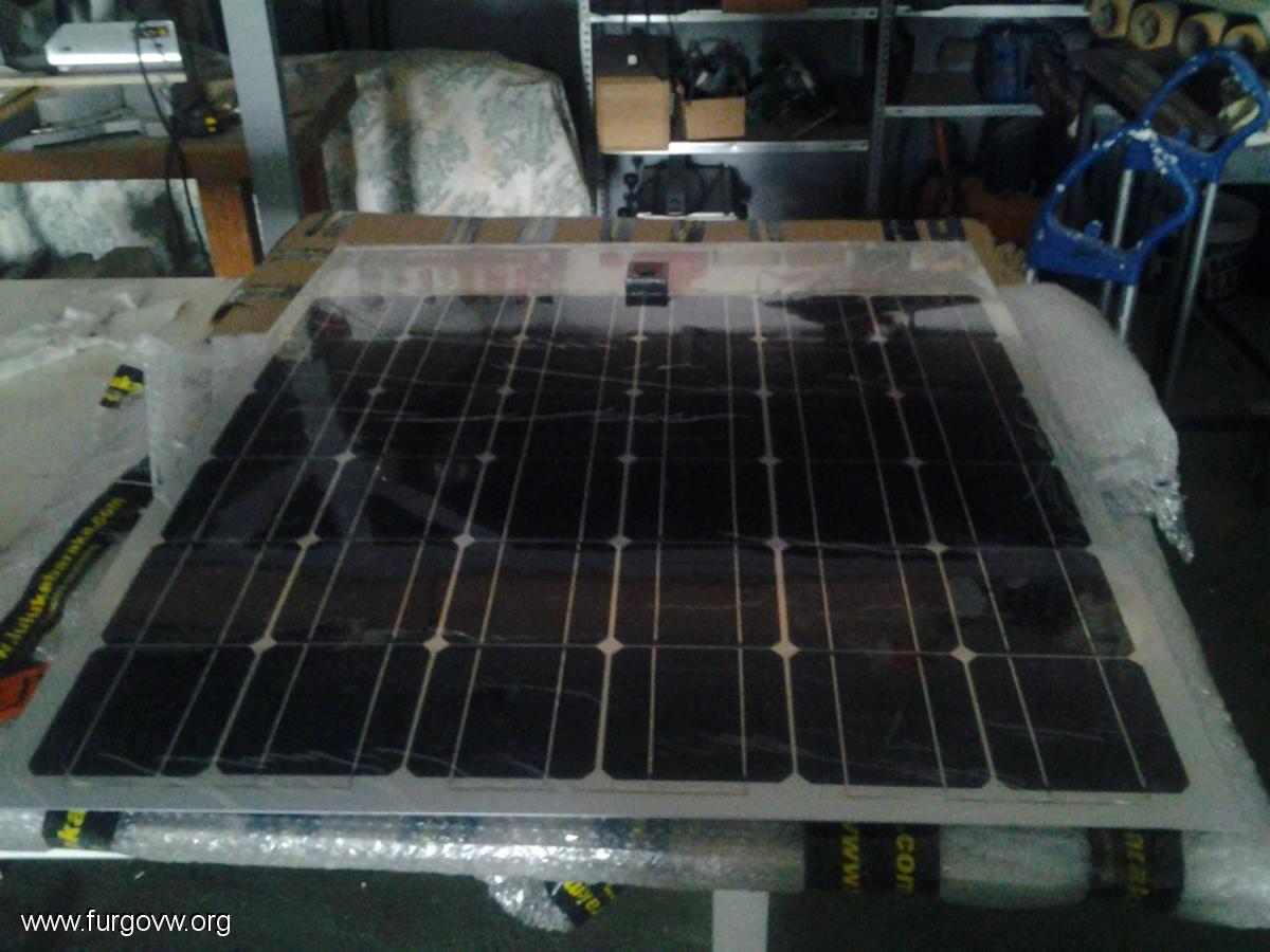

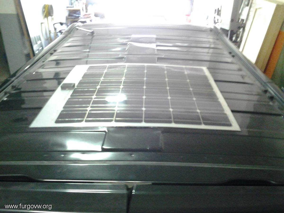

Ya con la furgo camperizada ,mi autonomía parado es de dos o tres días máximo, la idea poner una placa y por la forma del techo de mi furgo ,me decidí por una placa de 100w semiflexible
No voy a explicar nada,sólo lo que hemos hecho,  porque en el foro ya están algunos bricos muy buenos
En este brico he tenido la ayuda de dos compañeros del foro , PRACHI y a quien ya consideramos el instalador oficial ROMERO muchas gracias a los dos  .ereselmejor .ereselmejor

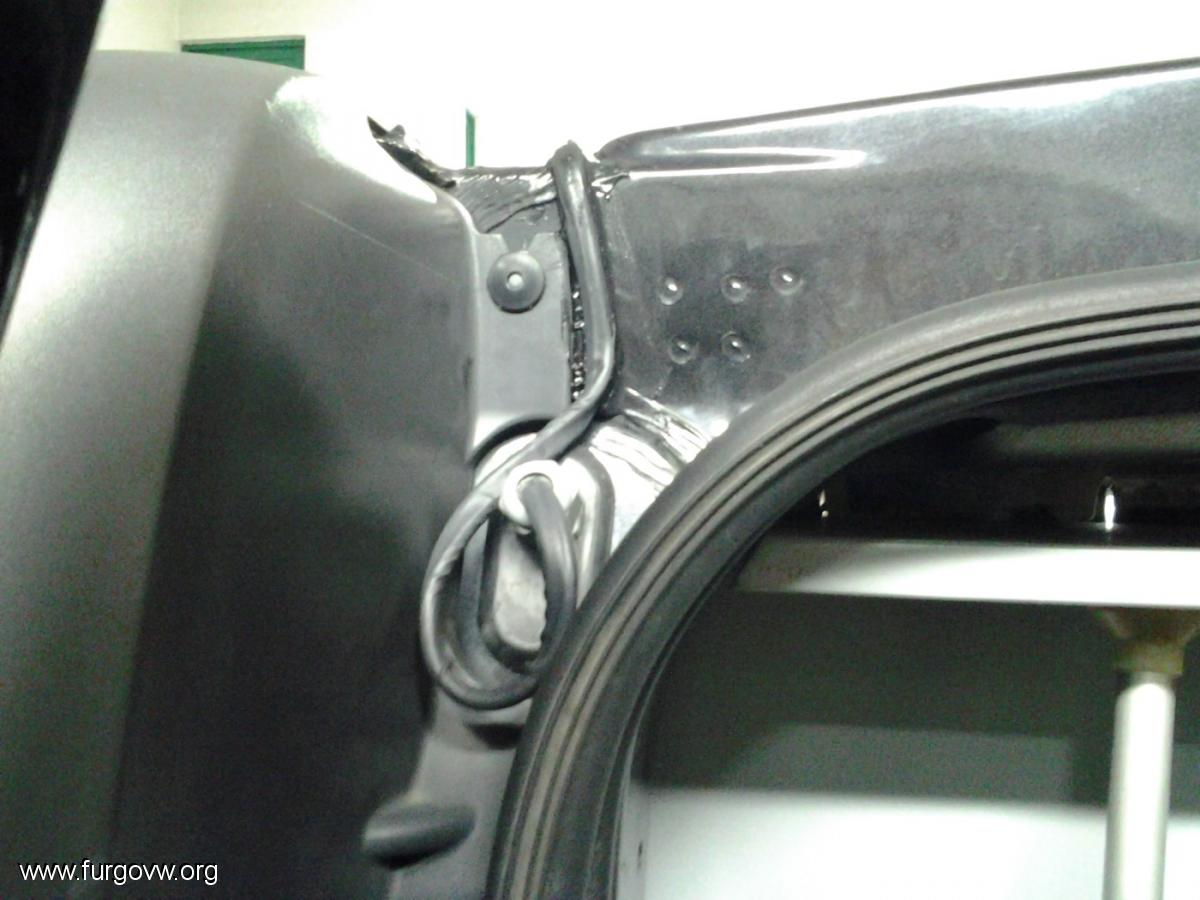

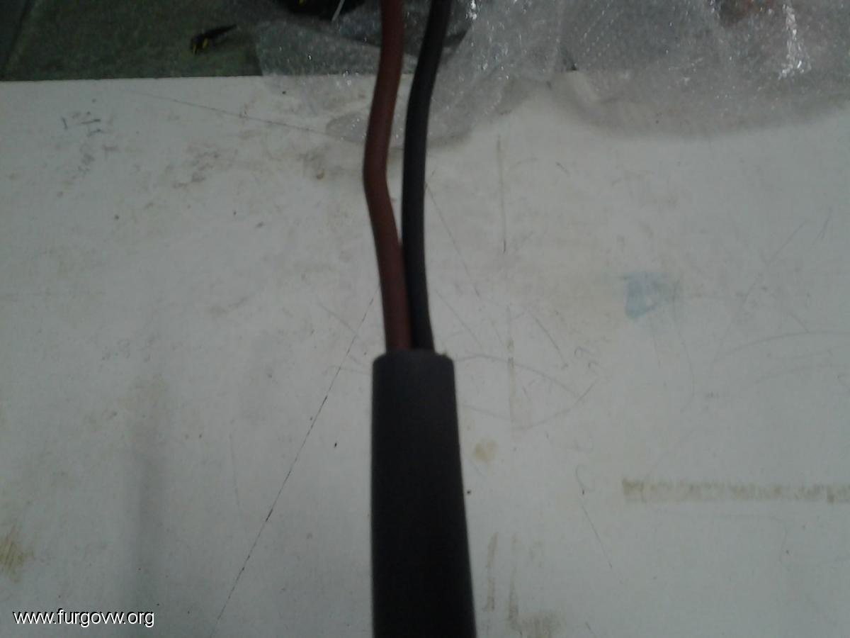

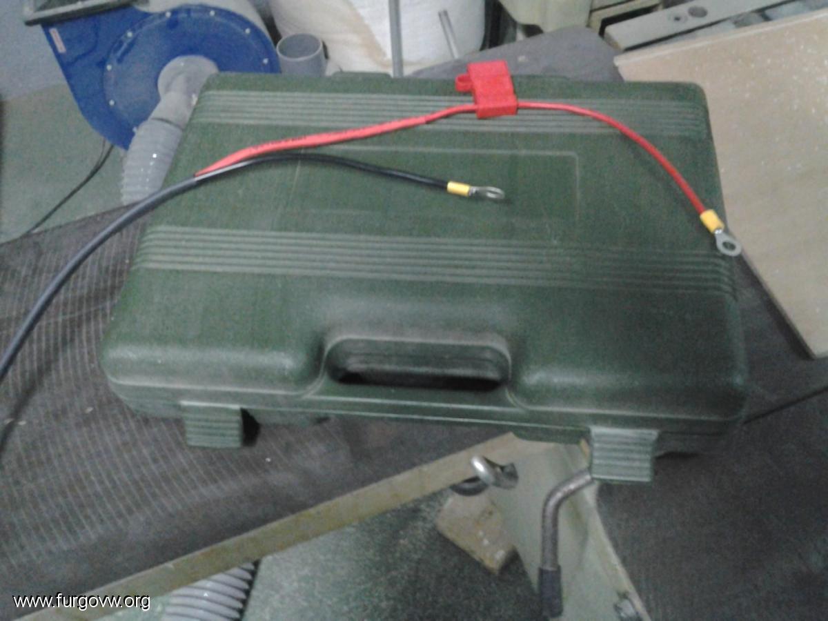

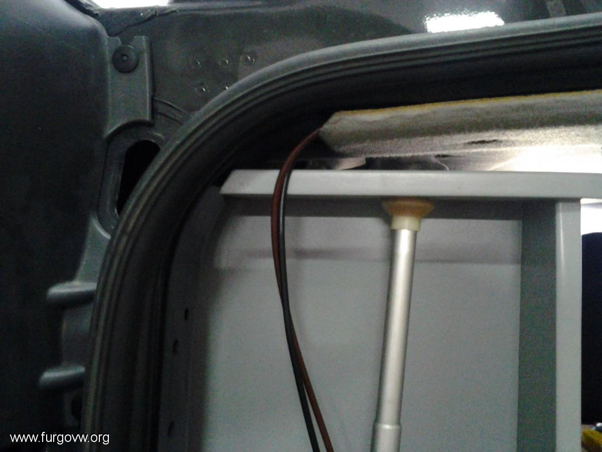

Como el cable lo pasaríamos por un paso que hay en la puerta trasera izquierda y no abultara mucho cable de cuatro forrado con funda termoretractil
Pasamos los cables ya forrados

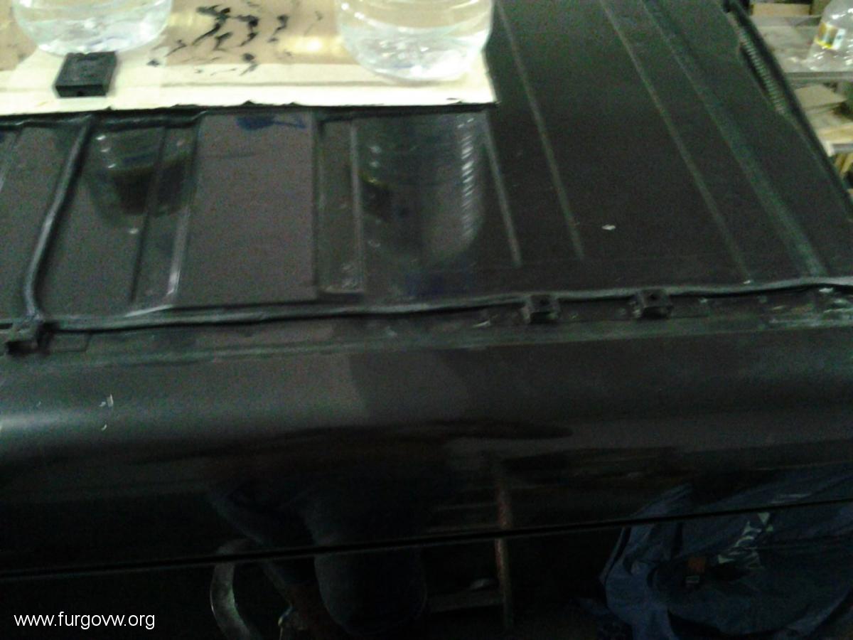

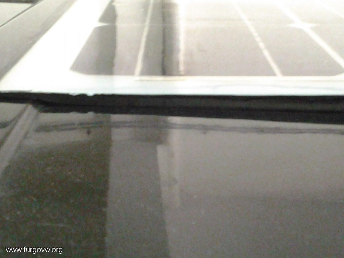

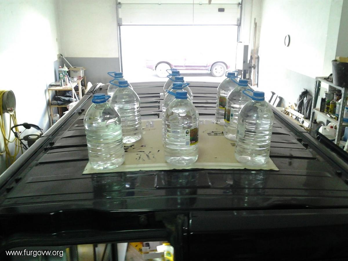

Pasamos a pegar la placa

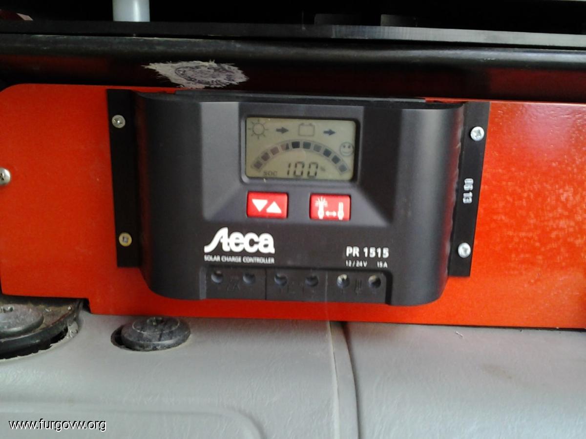

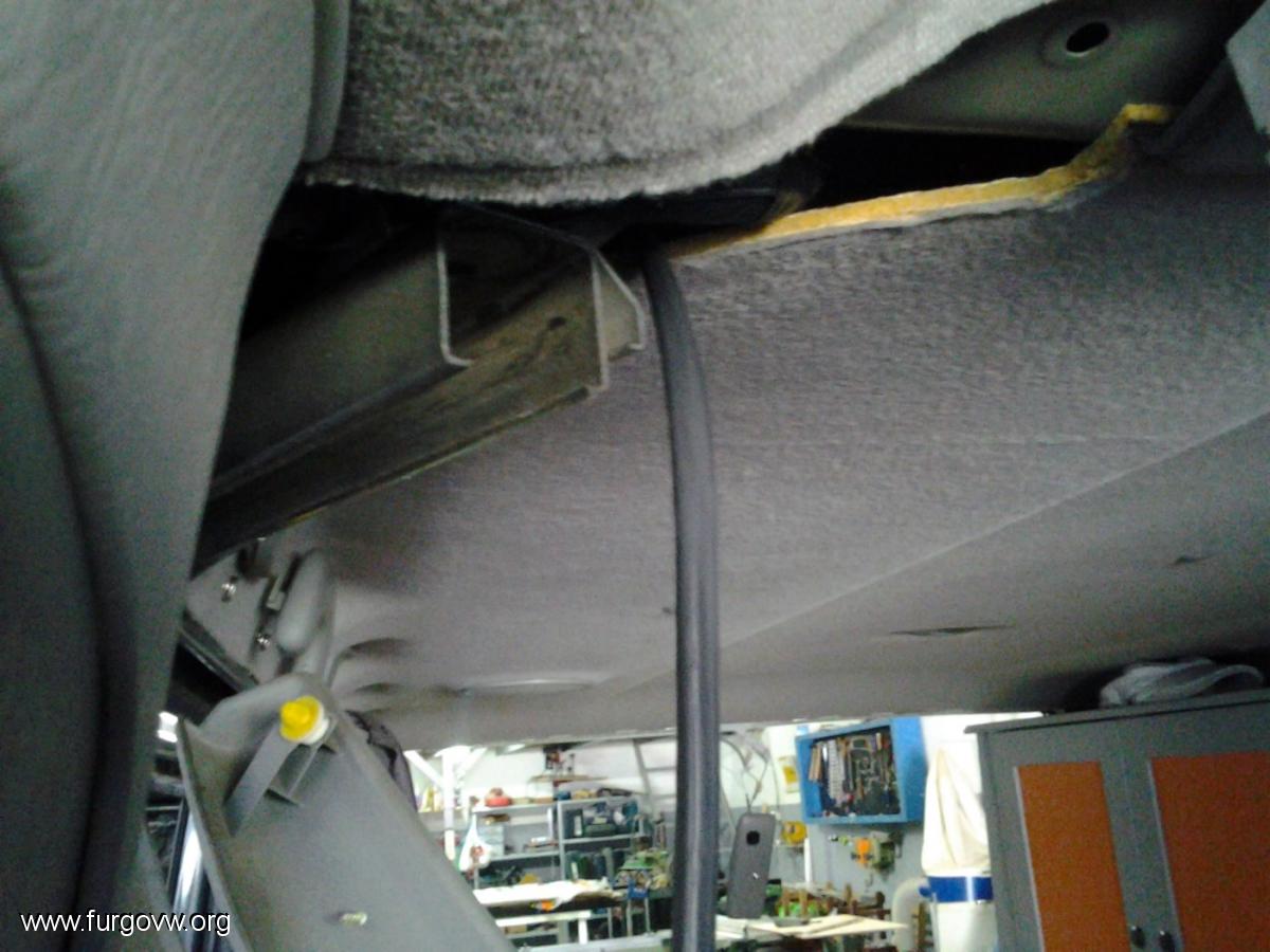

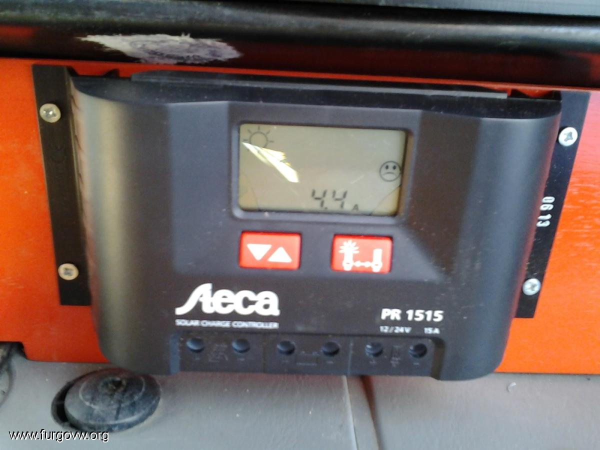

Pasar los cable de la batería que esta bojo el sillón del piloto hasta el sillón del copiloto donde irá el regulodor

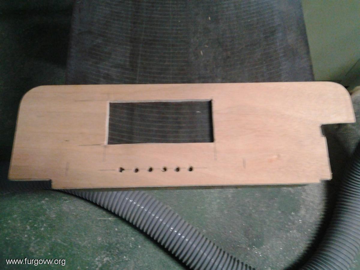

Un trozo de contrachapado para la base del regulador
Dejarla secar hasta el día siguiente y se puede apreciar los diez diecentímetro que le cortamos por fuera de la caja de conexiones
Sacarla par que lede un poco el sol  .meparto
La batería estaba al 21% y este es el resultado al siguiente día por la tarde
Pues eso que ya soy un poco más autónomo
Agradecer de nuevo la ayuda a PRACHI Y ROMERO.  .palmas .palmas GRACIAS SEÑORES
