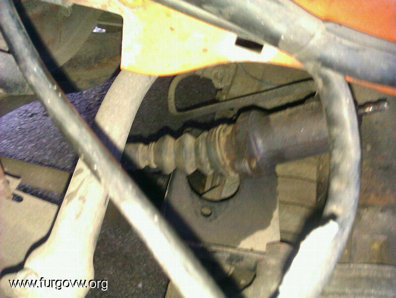

He desmontado el bombín y parece que va todo bien. Está muy flácido, y cuando lo presionas luego al pisar el embrague parece que sale todo el recorrido.
Merecerá la pena purgarlo? O directamente separo la caja del motor a ver qué pasa?

Por cierto, es esa la goma que tengo que quitar para ver si pierde líquido? (el fuelle)
Por otro lado mirando por el agujero que tiene la caja por el lado del copiloto, veo que al pisar el embrague algo se separa.
