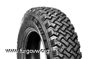

Hace dos semanas nos dieron la furgoneta (ahora se ha estropeado la bomba de gasoil) y ahora os pongo los neumáticos que le hemos instalados.
Como el presupuesto estaba bastante ajustado al final buscando encontramos esto:
http://www.insaturbo.com/ver/es/ficha/tm-s-244-camioneta/VE0lMkJTKzI0NEM=
Son neumáticos reconstruidos, eso sí, y el precio de los cinco montados son 400 euros. La medida es 195/70-15 con un índice de carga de 104, con lo que nos ahorramos las homologaciones. Lo hemos alienado y la furgoneta se comporta bien a los 100, el consumo (los mil kilómetros que le hemos hecho) parece bastante razonable, y las tres o cuatro pistas que hemos recorrido parece que dan un buen rendimiento. A simple vista parecen bastante blandos con lo que la duración no creo que pueda llegar a superar los 25 mil kilómetros; pero esto ya lo veremos... me preocupa la, tengo que reconocerlo, el resultado que darán.

Hola Maya!
en otros vehículos menos "asfalticos" llegamos a montar dos modelos de Insa, los Dakar y los ranger y siendo conocedor del neumático que tienes montado al pisar asfalto ( sobretodo mojado ) fuera de este se comportan de maravilla.

Entiendo que dices que se comporta "regular" en asfalto mojado ¿no? A ver qué resultado dan, porque si es bueno yo monto esto y me ahorro un montón de dinero en comparación con otros. También es cierto que cuando estuvimos el otro día en el Puigmal dormimos junto a una t3 syncro y llevaba los que se montan por aquí (no me acuerdo de la marca)... y no tienen punto de comparación .meparto

Con los recauchutados hay que ser consciente de lo que se monta. No sólo por la durabilidad, sinó porqué a más de uno le han dado un buen susto con rebentones sorpresa.

Supongo que te refieres a las BF AT. Yo personalmente estoy muy contento, es el segundo juego que mento y le puedes sacar 70.000-80.000km de mala vida. Salen más caros, pero si hechas cuentas seguro que no tento.

El tema de los reventones, por lo visto, viene más dado por el tipo de recauchutado que sólo le injertan lo que es la banda de rodadura; esto si no te dicen que son reconstruidos ni te enteras. Ahora bien, a mi más que lo reventones, lo que realmente me preocupa es que el neumático no me afecte, por su calidad, al tema de los diferenciales o algo...
Yo según resultados ya veremos...
