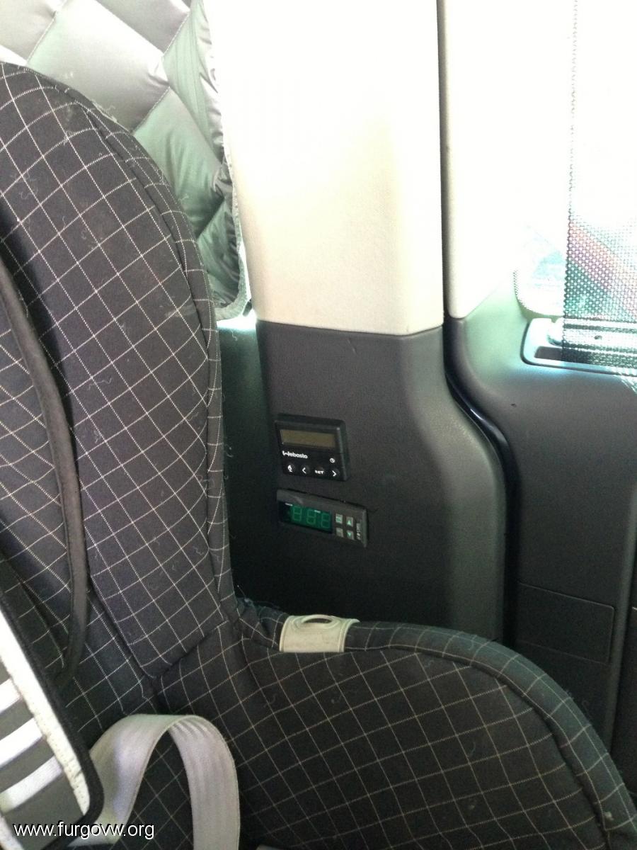

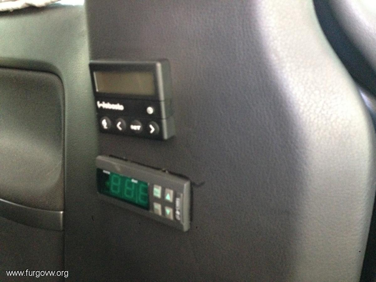

Katzo
Aqui tengo un par de fotos
Sino recuerdo mal (que no la he usado mucho) el de arriba controla el encendido de la calefacción, temperatura de trabajo, etc
El de abajo es el programador. Te permite programarla los 7 dias de la semana, cada día con un horario distinto si quieres. El primer año que la tube, justo era invierno y madrugaba. La tenia programada para arrancar 15 mínutos antes de ir a por ella yo. Esta aparcada en la calle y se agradecia, no solo el habitáculo esta templado, también el motor, lo que facilita el arranque y sufre menos el motor al no trabajar en frio...
Pero ya te digo, que la monto un amigo, que es profesional de sistemas de calefacción y aire para camiones y autobuses
Tenia los esquemas (o los consiguio facil al ser profesional del sector) de lo que la furgo ya tenia preinstalado y que le faltaba para ponerlo en marcha y me convencio que era mejor utilizar eso que montar una debajo de asiento
