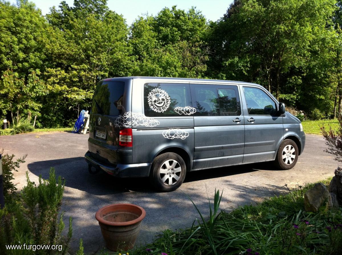

Un par de fotos del exterior.
Le puse unos vinilos a cada lado: aqui un sol (que tras unos meses tuve que quitar alguna de las nuebes y el sol. A mi mujer no le gustaba  .lengua2)
En el otro lateral tengo una luna con estrellas, pero ahora no encuentro ninguna foto... .malabares
Ya pondre

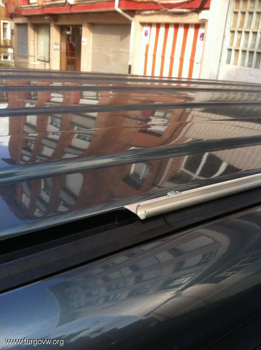

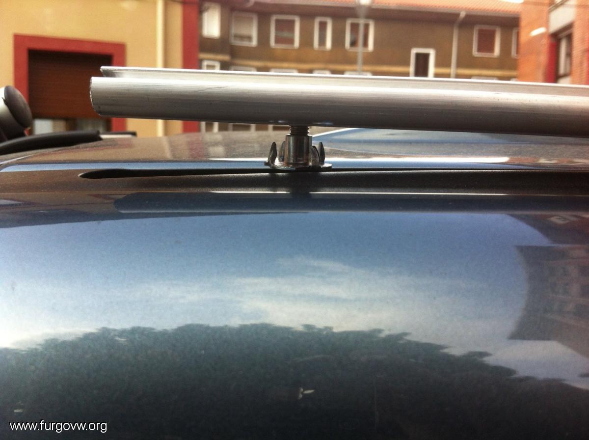

Aprovecho y pongo un par de fotos de la guia de aluminio que puse para el brico del toldo tarp del Decathlon. Me falta la foto con el montado, pero no encuentro ninguna...
Esta atornillado sin hacer agujeros, y en principio lo iba a dejar solo en verano, pero esta bien amarrado, no se afloja, y me molesta menos puesto que dando vueltas por casa...
