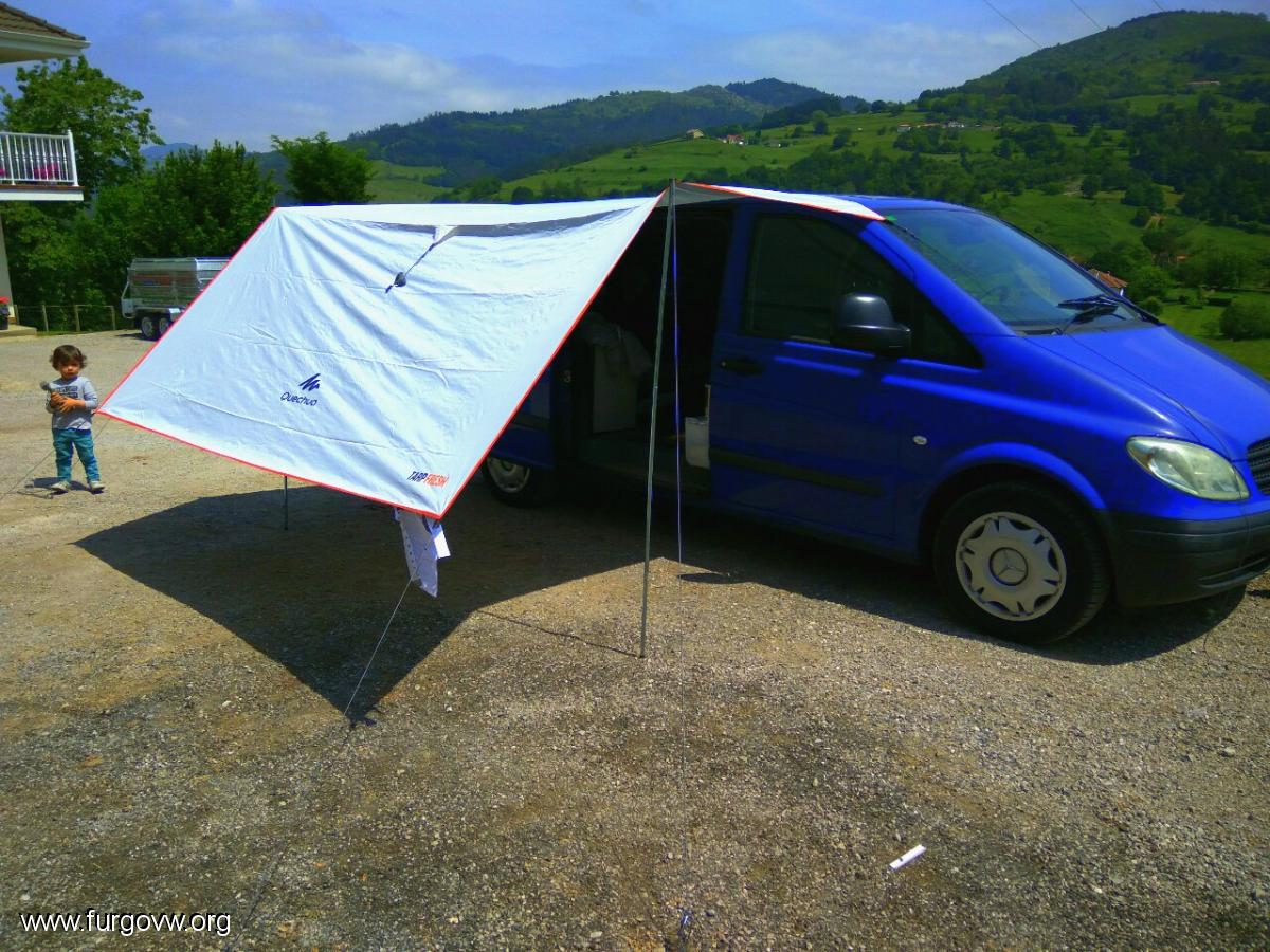

Ismaellius
Yo lo cosí a mano. Una aguja de mi madre un buen dedal para empujar y paciencia, no queda como a máquina pero cumple.
Ismaellius
Y he aquí la foto correspondiente.
