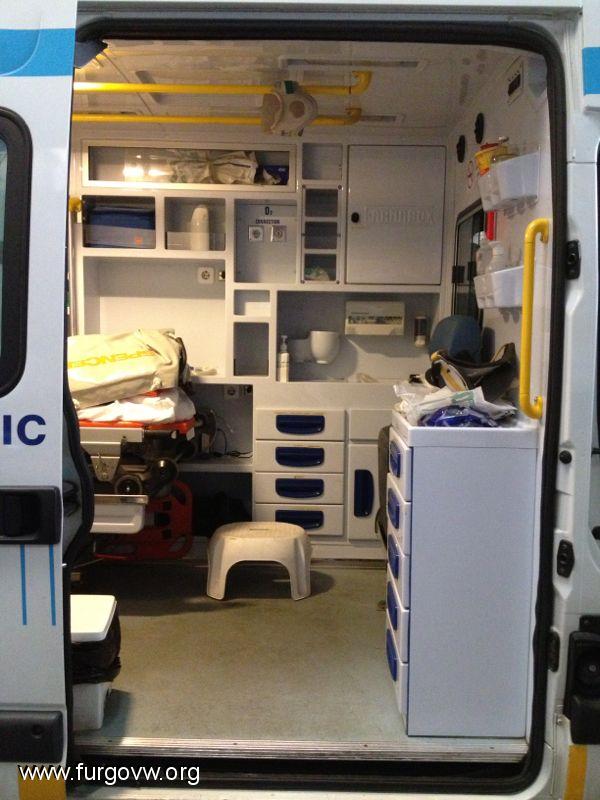

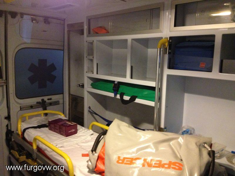

Hace un par de meses mi pareja y yo iniciamos la aventura de camperizar nuestra furgo. Como veréis no se trata de una furgo convencional, sino que era una AMBULANCIA... Pensamos en que sería buena idea aprovechar un vehículo que ya tuviera instalado el aire frío/caliente, el sistema de luces, dos enchufes, lavamanos y mucho espacio en estanterías, ...

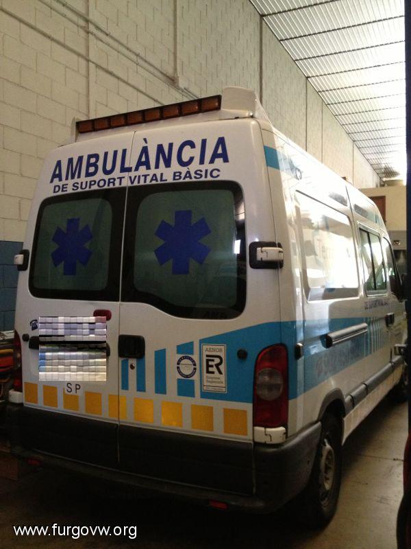

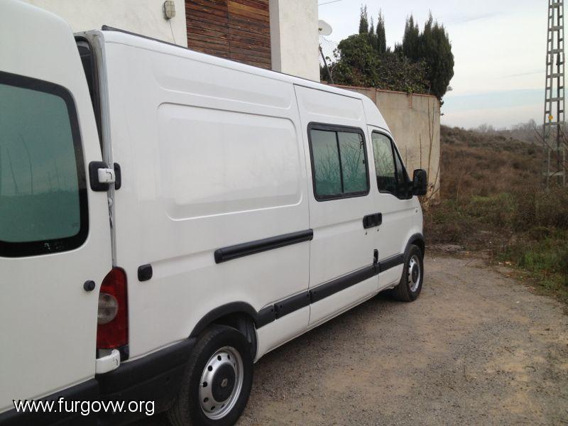

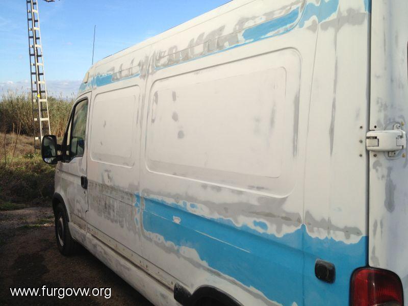

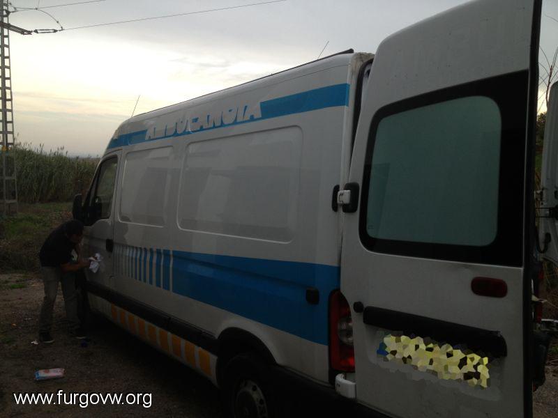

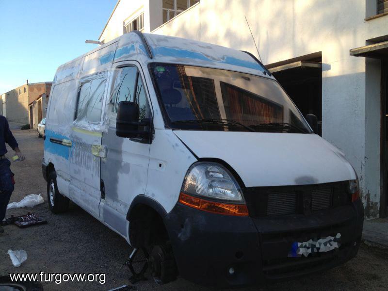

Lo primero que hicimos fue quitar las pegatinas y la pintura del exterior. El paso siguiente fue lijarla y pintarla.

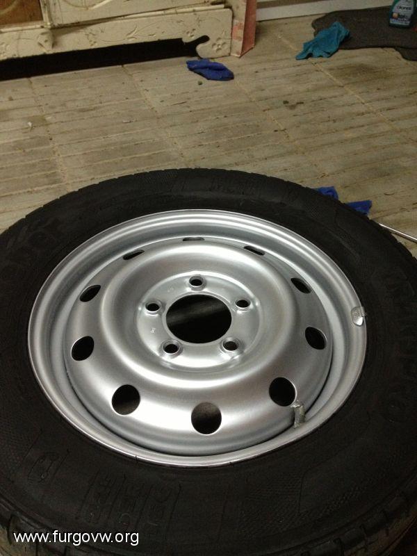

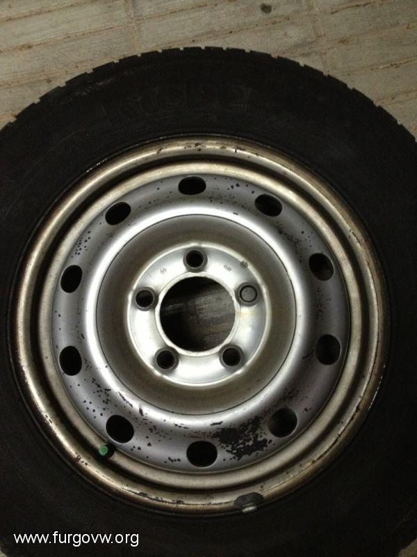

Siguiendo las mejoras en el exterior, pulimos y pintamos las llantas. Para hacerlo, compramos un spray de color metalizado especial para llantas. Si alguno está interesado, os lo recomiendo. Es muy rápido y fácil de utilizar.

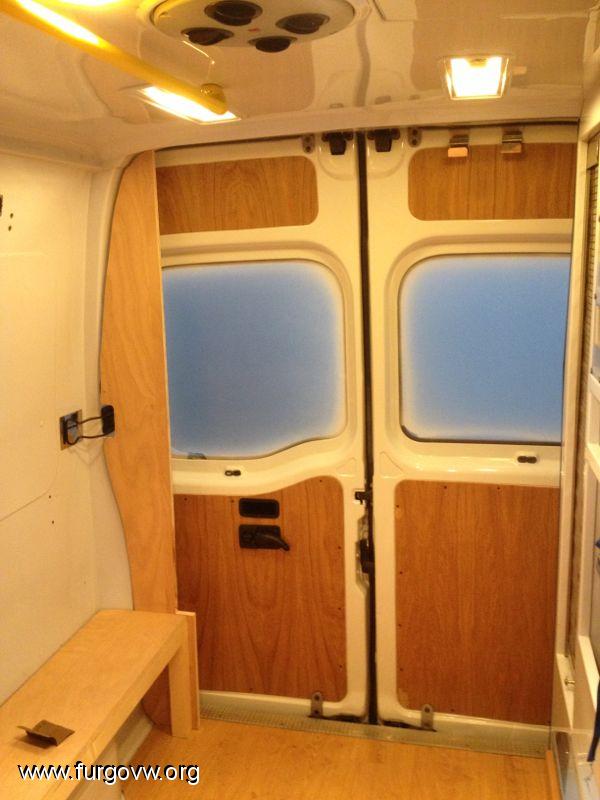

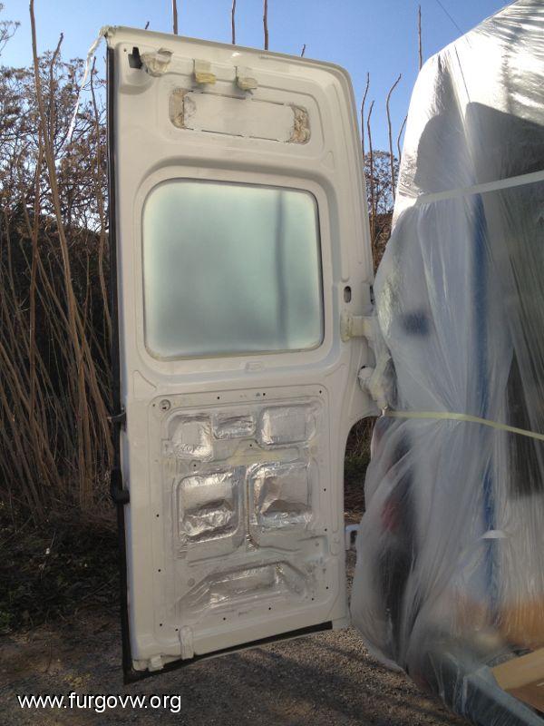

Otro paso fue el cambiar los embellecedores de las puertas. Eran de plástico blanco y algunos estaban rotos. Aprovechamos también para aislar las puertas con lana de roca y cambiar los paneles por otros de madera. El interior de la furgo ya estaba aislado (se hizo en el momento en que se homologó como ambulancia).

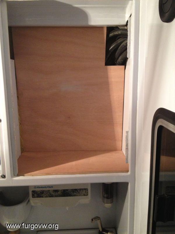

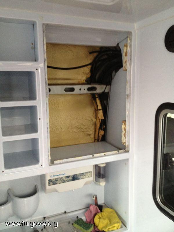

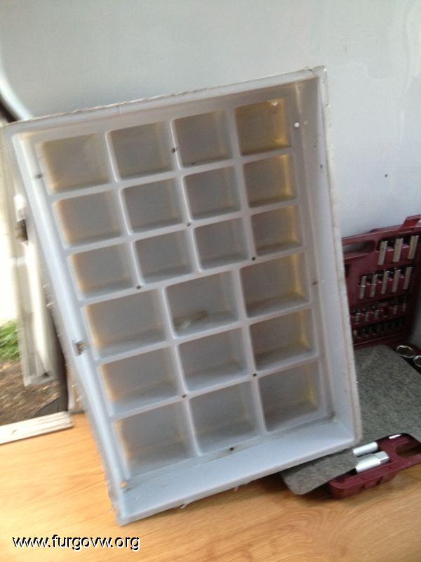

El siguiente paso fue sacar el botiquín que venía instalado en "el mueble" de la ambulancia. Pensamos que no le daríamos uso a todos los departamentos pequeños que tenía, y preferimos tener un armario más grande.

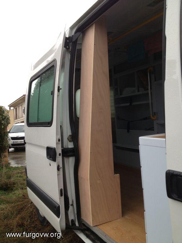

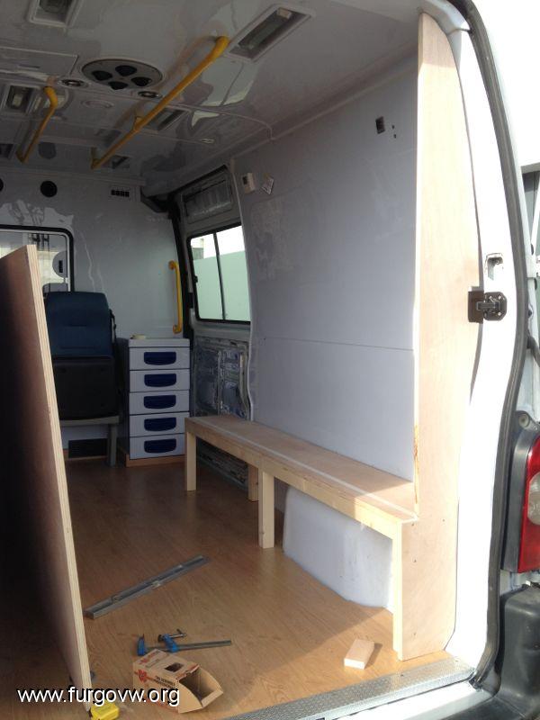

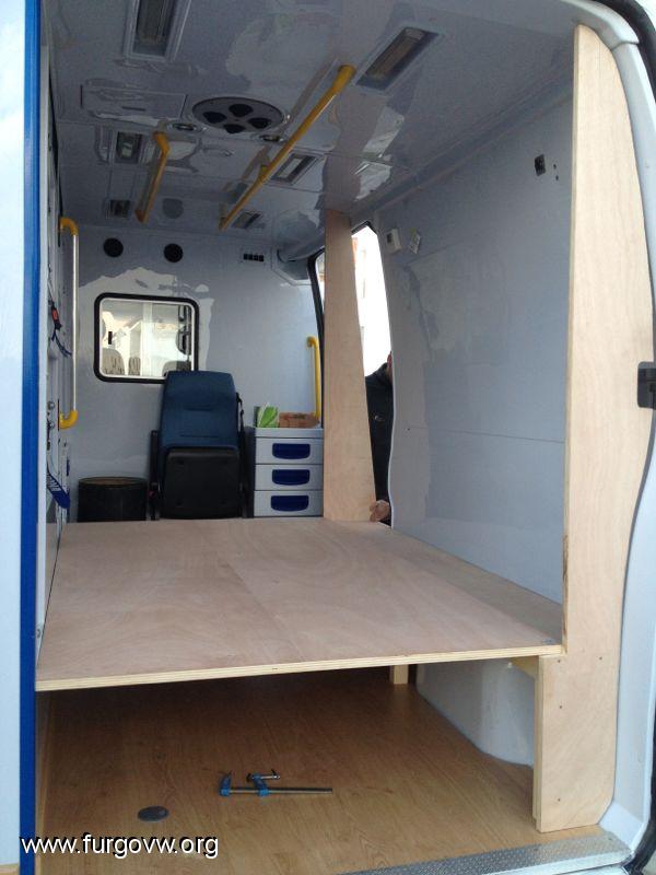

Ahora viene uno de los pasos más importante, complicado y laborioso del proceso. ¡¡Hacer la cama/banco!! Para ello compramos paneles de okume de 2 cm de grosor.

-   poner cortinas (la idea es poner una tela opaca, plástica con imanes en los extremos - idea del foro ;) )

La cama la vais a hacer escamoteable en la pared? supongo que pondréis un sofá en algún sitio no?
Animo que se ve mas cerca el final.
Hola chacursulo!
Estamos muy contentos del resultado de la pintura. Nos ayudó un amigo chapista y quedó genial!
La tabla de la cama irá con unas bisagras, lo cual nos permitirá mantenerla cerrada o abierta según las necesidades. En la parte inferior irá otro tablón más estrecho, que hará la función de banco (con el mismo sistema, de bisagras). Cuando lo tengamos más adelantado, pondré fotos ilustrativas que seguro que aclarán mucho mejor la explicación.

Una pregunta....¿está ambulancia lleva rueda de respuesto?
Igual ninguna ambulancia la lleva, no lo se. Pero en su caso...tienes solución para ponerla en algún lado?
Hola UrbanoII,
en nuestro caso la rueda de repuesto va situada en la parte inferior, para poder ponerla y sacarla tuvimos que dejar una tapa en el parquet. Puedes verla en alguna de las fotos.

Cuando la compramos nos comentaron que por ley en el Unión Europea sólo pueden circular (como ambulancia) 8 años, pasado ese tiempo las empresas privadas tienen que venderlas/donarlas/cambiarlas.
