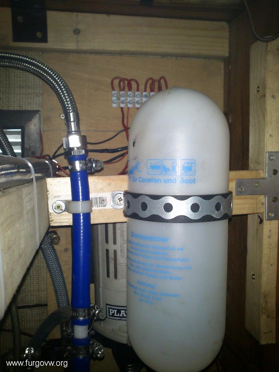

Nada que tenia alguna fotillo por ahi y vamos a ponerlas. Sigo haciendo cosillas que trabajo ya tengo. En la dussel poco hay para hacer pero alguna cosa por mejorar. Como por ejemplo el vaso de expansion. Nunca habia tenido uno y como dicen que conviene montar, lo monte, pero lo monte mal, como bien me dijo algun forero, lo monte asi...
...y claro gracias a que me lo dijisteis mire en la botella y pone que tiene que ir asi...
...en posicion vertical... y si que es verdad que el caudal va mas suave.Gracias por avisar .ereselmejor .ereselmejor .ereselmejor

Otra cosa, lo del vaso de expansión yo lo llevó en horizontal de momento por el espacio donde lo llevo, pero si comentas que en vertical, tendré que cambiarlo!
Ya podías haberlo dicho antes! .meparto .meparto

Pues lo del vaso me lo dijeron aqui cuando puse como monte el mio. Yo tambien lo puse de lado por el espacio. Mi vaso es de la marca Comet ¿de que marca es el tuyo? ...y claro despues de que me dijeran que lo habia montado mal , en el propio vaso ya pone que los tubos tienen que ir abajo

Hola, en la otra 407 que tuve, el vaso de expansión también estaba en vertical.
Como ha salido el tema voy a preguntar una duda. Tenía pensado poner un depósito de agua de 10litros  para la ducha y una bomba, el depósito estaría justo encima de la bomba, que no sería sumergida, en este caso también necesitaría vaso de expansión? y ¿que tipo bomba me recomendais? baratita...gracias.
beep-beep
Se supone que el vaso de expansion trabaja para mantener un flujo a la salida de la bomba y de ese punto conducirlo a los grifos, duchas etc. Si lo vas a colocar encima tal vez por efecto gravitatorio evites el uso, o tal vez no. De todos modos las bombas fiamma, shurflo etc van ya presurizadas, el vaso lo que hace es suavizar el flujo (libera una diferencia de presion en forma de pedo, agua a presion etc)
